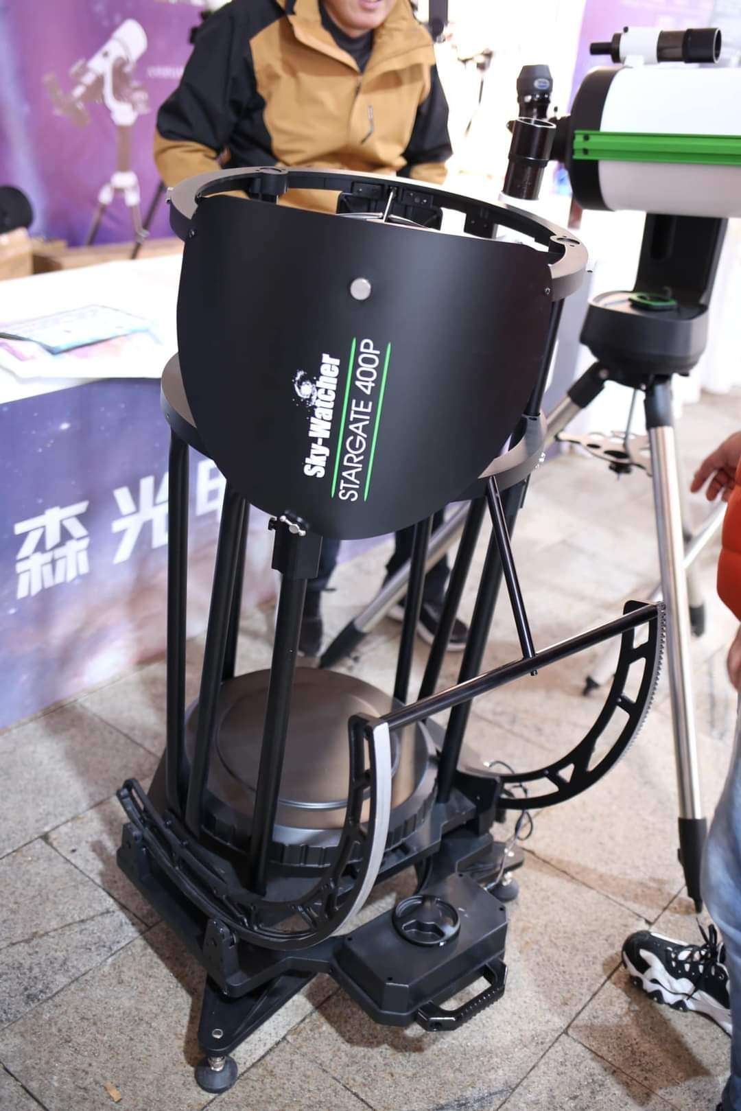

vagkaf Δημοσιεύτηκε Φεβρουάριος 15 Μοιραστείτε Δημοσιεύτηκε Φεβρουάριος 15 (επεξεργάστηκε) 7 minutes ago, filim said: Τέλος πάντων κατάλαβα ποια είναι τα πλεονεκτήματα του dob 12 goto και του es16. Θα τα σκεφτώ. Πάντως σκέφτομαι ότι κατά πάσα πιθανότητα σε λίγο θα ανακοινωθεί και αυτό. Δεν ξέρουμε όμως ακόμα πότε και σε ποια τιμή Το έχει πάρει το μάτι μου σε μεγαλύτερη διάμετρο όμως το Stargate. Έχει ενδιαφέρον να δούμε.. Γύρω στα 4100 ευρώ παίζει το αντίστοιχο flextube. Άρα 4,5k θα έχει λογικά και πάνω. Το επεξεργάστηκε Φεβρουάριος 15 ο vagkaf Σύνδεσμος για σχόλιο Κοινή χρήση σε άλλους ιστότοπους More sharing options...
fotodektis Δημοσιεύτηκε Φεβρουάριος 15 Μοιραστείτε Δημοσιεύτηκε Φεβρουάριος 15 (επεξεργάστηκε) Το ES 16" το είχα πριν χρόνια σαν υποψήφια αγορά,μου είχε κεντρίσει το ενδιαφέρον πέρα από τα καλά οπτικά του και τα ελαφρύτερα τμήματά του που μεταφέρονται πιο εύκολα,η δυνατότητα ευθυγράμμισης από το ύψος του εστιαστή,πράγμα εξαιρετικά βολικό!Όμως τότε βγήκε το SW Stargate 18" και έψαξα το θέμα. Έμαθα από αξιόπιστη πηγή,ότι το SW Stargate 18" είχε θέματα με την όλη του ευστάθεια και στιβαρότητα... Μάλιστα είχε το F.L.O ένα εκθεσιακό σε άριστη κατάσταση £900 κάτω της τιμής καινούργιου και το σκεφτόμουν.Ομως το άφησα λόγω της βάσης του και είπα να πάρω μια και καλή το SW Stargate 20" go-to... Λόγω αμφιβολιών μου για τη βάση και της υψηλής τιμής,το άφησα και αυτό. Τώρα αν έχουν βελτιωθεί οι βάσεις των Stargate δεν γνωρίζω. Υπάρχουν πάντως και για τα απλά ultra truss όπως το ES 16" επεμβάσεις-αναβαθμίσεις από μάστορες για auto-tracking όπως και για τα SW Dob.Έχουν δημοσιευτεί και εδώ στο φόρουμ κατασκευές και με πολύ μικρότερο κόστος από των εργοστασιακών. Υπάρχει και η λύση ισημερινής πλατφόρμας που παίρνει διάφορα τηλεσκόπια,αλλά κοστίζει πάνω από 1000€.Κάποιοι φτιάχνουν ισημερινές με πολύ μικρότερο κόστος.Δεν γνωρίζω όμως λεπτομέρειες. Το θέμα της χειροκίνητης οδήγησης του τηλεσκοπίου είναι για κάποιους σημαντικό πρόβλημα,για άλλους όχι. Πρέπει όμως να ξεκαθαριστεί πριν γίνει αγορά χειροκίνητου dob. Φιλικά-Κώστας 🙂 Το επεξεργάστηκε Φεβρουάριος 15 ο fotodektis 1 "Δεν γνωρίζεις τίποτα,μέχρι να εξασκηθείς σε αυτό" Richard P.Feynman"Πάσα επιστήμη χωριζομένη αρετής,πανουργία,ού σοφία φαίνεται" Πλάτων Αλήθεια <=> Αγάπη[Ταπεινότητα[Δικαιοσύνη]] Σύνδεσμος για σχόλιο Κοινή χρήση σε άλλους ιστότοπους More sharing options...
ngc891 Δημοσιεύτηκε Φεβρουάριος 20 Μοιραστείτε Δημοσιεύτηκε Φεβρουάριος 20 On 15/2/2024 at 12:38 ΜΜ, vagkaf said: Το έχει πάρει το μάτι μου σε μεγαλύτερη διάμετρο όμως το Stargate. Έχει ενδιαφέρον να δούμε.. Γύρω στα 4100 ευρώ παίζει το αντίστοιχο flextube. Άρα 4,5k θα έχει λογικά και πάνω. Που το είδες αυτό;Φαίνεται ενδιαφέρον. Η βάση με το δευτερευον φαίνεται καλά δεμένη. Μάλλον η σταθερότητα θα ειναι καλύτερη από την πρώτη stargate Σύνδεσμος για σχόλιο Κοινή χρήση σε άλλους ιστότοπους More sharing options...
filim Δημοσιεύτηκε Φεβρουάριος 21 Συγγραφέας Μοιραστείτε Δημοσιεύτηκε Φεβρουάριος 21 http://www.astrosurf.com/topic/165467-nouveautés-skywatcher/ Σύνδεσμος για σχόλιο Κοινή χρήση σε άλλους ιστότοπους More sharing options...
vagkaf Δημοσιεύτηκε Φεβρουάριος 21 Μοιραστείτε Δημοσιεύτηκε Φεβρουάριος 21 43 minutes ago, filim said: http://www.astrosurf.com/topic/165467-nouveautés-skywatcher/ Κάποιοι γράφουν ότι ο σωλήνας είναι όσο κοντός όσο φαίνεται και ότι πιθανόν ο εστιακος λόγος θα είναι μπορεί και κοντά στο 3. Άρα θα χρειάζεται ένας πολύ καλός διορθωτής κομης. 1 Σύνδεσμος για σχόλιο Κοινή χρήση σε άλλους ιστότοπους More sharing options...
