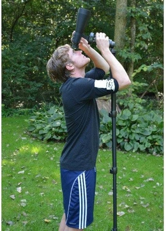

tastro Δημοσιεύτηκε Ιούνιος 19, 2024 Συγγραφέας Δημοσιεύτηκε Ιούνιος 19, 2024 μπορείς να μου δώσεις μία φώτο πως είναι με μονόποδο στο ζενίθ η παρατήρηση; να σου πω επίσης ότι γενικά μιλώντας εξετάζω όλες τις λύσεις. έχω συνηθίσει από τη δουλειά μου να ψάχνω ακόμα και "αιρετικές" λύσεις προκειμένου να λύσω ένα πρόβλημα. για παράδειγμα ποια είναι η άποψη σου για αυτό; https://www.skroutz.gr/s/54229395/Fouskotos-Kanapes-Galazio-03004LZB50LB.html?product_id=206636294&sponsored=listing για αυτό που μου αρέσει εμένα (milky way κατά βάση) με ένα πρόσθετο μαξιλαράκι μου φαίνεται μία λύση άνετη. πρακτικά θα δείξει βέβαια αλλά και το κόστος είναι αμελητεό. στην ουσία είναι "παρόμοιο" με αυτό το οποίο μάλλον είναι το ιδανικό: https://www.cloudynights.com/topic/877727-fully-functional-easy-to-use-zero-gravity-bino-chair/

fotodektis Δημοσιεύτηκε Ιούνιος 19, 2024 Δημοσιεύτηκε Ιούνιος 19, 2024 (επεξεργάστηκε) Τάσο καλημέρα! Για την παρατήρηση με μονόποδο κοντά στο ζενίθ,δεν έχω δικιά μου φωτογραφία,βρήκα αυτή: Και σε μια γωνία περίπου 40ο αυτή: Μπορεί να γίνει παρατήρηση στο ζενίθ καθισμένος σε καρέκλα κλπ.χωρις να καταπονείται ο αυχένας και η μέση. Σε αυτή την περίπτωση παίρνει ανάλογη κλίση το πόδι του μονόποδου και ταυτόχρονα με ρύθμιση κατάλληλη κλίση η κεφαλή του μονόποδου ΑΝΕΞΑΡΤΗΤΗ από την κλίση του ποδιού,ώστε το όλο σύστημα να φέρει τα κιάλια σε γωνία 90ο. Δεν χρειάζεται δηλ.να είσαι όρθιος για να δεις στο ζενίθ.Αυτό κάνω προσωπικά παρατηρώντας σε όλες τις γωνίες,καθισμένος σε καρέκλα. Για παρατήρηση από οριζόντια σχεδόν θέση,όπως ο φουσκωτός καναπές,φουσκωτό στρώμα θαλάσσης κλπ.υπάρχει μια πιο απλή λύση: Δηλ.χρησιμοποιείται μόνο η κεφαλή ενός μονόποδου ή τριπόδου,όμως θα πρέπει με μια απλή ιδιοκατασκευή να στηρίζεται όλο το σύστημα όχι στο στήθος ή την κοιλιά,αλλά εκατέρωθεν του σώματος πάνω στο στρώμα,ώστε να μην επηρεάζεται τόσο από την αναπνοή,που θα προκαλέσει δονήσεις και θόλωμα της εικόνας (διαφοροποίηση από την παραπάνω φωτογραφία,όπου το σύστημα ακουμπάει πάνω στο στήθος). Μπορεί δηλ.η mini στήριξη να τοποθετηθεί πάνω σε ένα υλικό πχ.ξύλο ή χοντρό φελιζόλ σχήματος "π" ώστε τα πόδια του "π" να ακουμπάνε στο στρώμα και όχι στο σώμα. Πατέντες υπάρχουν πολλές για τοποθέτηση αυτοσχέδιων στηρίξεων πάνω σε τρίποδα,αρκεί να είναι σταθερές και να μην μεταδίδουν δονήσεις από το σώμα στα κιάλια,αλλά ούτε να κινδυνεύσει όλο το σύστημα να ανατραπεί... Δεν είναι ανάγκη να αγοραστεί η ακριβή παραλληλόγραμμη στήριξη,αρκεί να υπάρχει στιβαρό τρίποδο και ικανότητα κατασκευής ιδιοκατασκευών. Επειδή ανέφερες ότι θέλεις ένα ελαφρύ και γρήγορο σύστημα για παρατήρηση με μικρά κιάλια,σου πρότεινα το μονόποδο,που με έχει βοηθήσει πολύ με τα σχετικά βαριά 15Χ70 που έχω.Φυσικά θα κάνει τη χρήση και των μικρών κιαλιών ακόμα πιο σταθερή και ξεκούραστη. Αν πάντως ενδιαφερθείς για μεγάλα κιάλια,σκέψου την σαφώς καλύτερη οπτικά λύση για το ίδιο κόστος,ενός βραχύσωμου διοπτρικού τηλεσκοπίου-μεταχειρισμένου ίσως-όπως το SW 102/500 που θα δώσει και μεγάλη ευελιξία στις μεγεθύνσεις. Από το να μπλέκεις με τραπέζια,παραλληλόγραμμες κλπ.στηρίξεις είναι καλύτερη λύση το διοπτρικό. Όσο αφορά τη φορητότητα και την ευκολία χρήσης,αν είναι αυτό επιτακτική ανάγκη,φυσικά τα μικρά κιάλια μόνα τους ή και με ένα ελαφρύ μονόποδο είναι η καλύτερη λύση. Από τη στιγμή που έχεις ευθυγραμμίσει τα 7Χ35 κιάλια σου (τί μάρκα και μοντέλο είναι?),έχεις ήδη ένα μέσο παρατήρησης,οπότε μη βιάζεσαι να επιλέξεις μέχρι να κατασταλάξεις. Φιλικά-Κώστας 🙂 Το επεξεργάστηκε Ιούνιος 19, 2024 ο fotodektis "Δεν γνωρίζεις τίποτα,μέχρι να εξασκηθείς σε αυτό" Richard P.Feynman"Πάσα επιστήμη χωριζομένη αρετής,πανουργία,ού σοφία φαίνεται" Πλάτων Αλήθεια <=> Αγάπη[Ταπεινότητα[Δικαιοσύνη]]
tastro Δημοσιεύτηκε Ιούνιος 20, 2024 Συγγραφέας Δημοσιεύτηκε Ιούνιος 20, 2024 (επεξεργάστηκε) κώστα η λύση που είχα σκεφτεί είναι το Π που είπες με τα κιάλια τοποθετημένα σε ένα ξύλο που να ρυθμίζεται σε ένα άξονα. φυσικά και η κεφαλή είναι το ίδιο ή και καλύτερη λύση. το διοπτρικό το είχα σκεφτεί επίσης, όπως και ένα μικρό νευτώνειο με binoviewer (έχω binoviewer) παλιά είχα και το 102/500 το οποίο μετά το πούλησα για το 120/600 το οποίο μετά το πούλησα (για κάποιο λόγο δεν συμφιλιώθηκα ποτέ με τα τρίποδα, προτιμώ τις dobsonian λύσεις) για το 130/650 το truss της skywatcher (κατέβαζα τα truss χωρίς να με νοιάζει αν θα χάσω λίγο σε εμβαδό καθρέπτη αλλά χρησιμοποιούσα το bino χωρίς κάποιο barlow ή ανάλογες λύσεις. το πρόβλημα με αυτό το καλό τηλεσκόπιο είναι ότι δεν ήταν στιβαρό αρκετά για να έχει bino απάνω, ήθελε πιο γερή κατασκευή), το οποίο μετά το πούλησα για το 6" Pds (έχω κρατήσει τη βάση από το truss) στο οποίο σταμάτησα (και γενικά λόγω 3 δουλειών σταμάτησα και να παρατηρώ).. κάποια στιγμή σκέφτηκα και να φτιάξω μία μικρή dobsonian για τα διοπτρικά αλλά κόλλησα στις τεχνικές ικανότητες και το άφησα. ίσως το 102/500 με ένα binoviewer σε μικρή dob βάση σε ένα τραπέζι να είναι εξαιρετικά απλό. αλλά όσο προχωράμε σε "λύσεις" τελικά τόσο αυξάνουμε τα πράγματα που πρέπει να κουβαλάμε. αυτά όλα απέχουν πολύ από το να είναι μία φορητή λύση όπως το μονόποδο και ένα μικρό ζευγάρι κιάλια τα οποία θα έχω απλώς μαζί μου στις διακοπές (το αμάξι είναι πάντα εντελώς γεμάτο). με βάση τις παραπάνω λύσεις ίσως θα μπορούσα και να προσαρμόσω τη βάση του dob για τα κιάλια εάν κάτσω να σκεφτώ ένα προσαρμογέα. Άρα σκέπτομαι (για το καλοκαίρι καθώς αυτή είναι η πρώτη προτεραιότητα), πρώτα πρέπει να αποφασίσω ποιο μονόποδο θα πάρω, ποιο είναι το σωστό για αυτό που χρειάζομαι σε ένα λογικό κόστος μέχρι 30-40 ευρώ. Έπειτα, -υπό αυτές τις προυποθέσεις- θα μπορούσα να δοκιμάσω και μεγαλύτερα κιάλια, π΄.χ. τα 10 χ 50 ΝΙΚΟΝ ACTION EX που οριακά καλύπτουν τις προυποθέσεις όλες πλην του βάρους (1020gr) και της μεγέθυνσης αλλά με το μονόποδο αναιρούνται απ'ότι καταλαβαίνω αυτά τα "μειονεκτήματα". Επίσης βλέπω τα 15 χ 70 celestron ζυγίζουν μόλις 1360γρ;;;;; αέρα έχουν μέσα; απορώ πως το κάνουν με τα "καλά" 10 χ 50 να είναι 1000-1200 γρ. Εσύ από την προσωπική σου εμπειρία πόσο "κούνημα" έχεις στα 15 χ 70; δηλαδή μπορείς να κάτσεις να παρατηρήσεις 30 λεπτά σχετικά σταθερά με το μονόποδο; ρωτάω γιατί 15 Χ είναι μεγάλη μεγέθυνση (τι έγιναν τα 11 Χ 70 που έβγαιναν παλιά; εξαφανίστηκαν από την αγορά τουλάχιστον στις οικονομικές κατηγορίες!). επειδή όπως είπες έχω τα κιάλια και μάλλον με αυτά θα πάω διακοπές (karl wetzlar, vintage "fully coated", δείχνουν μία ελαφριά κίτρινη άλο γύρω από το φεγγάρι όπως όλα τα παλιά κιάλια τύπου tento, jena κτλ, -θα τα τσεκάρω και με τα άστρα δεν τα έχω δει ακόμα- αλλά γενικά έχουν μία αξιοπρεπή εικόνα, δεν βλέπω όμως υποδοχή βίδας που με προβληματίζει. μπαίνουν αυτά σε μονόποδο;). Το επεξεργάστηκε Ιούνιος 20, 2024 ο tastro
