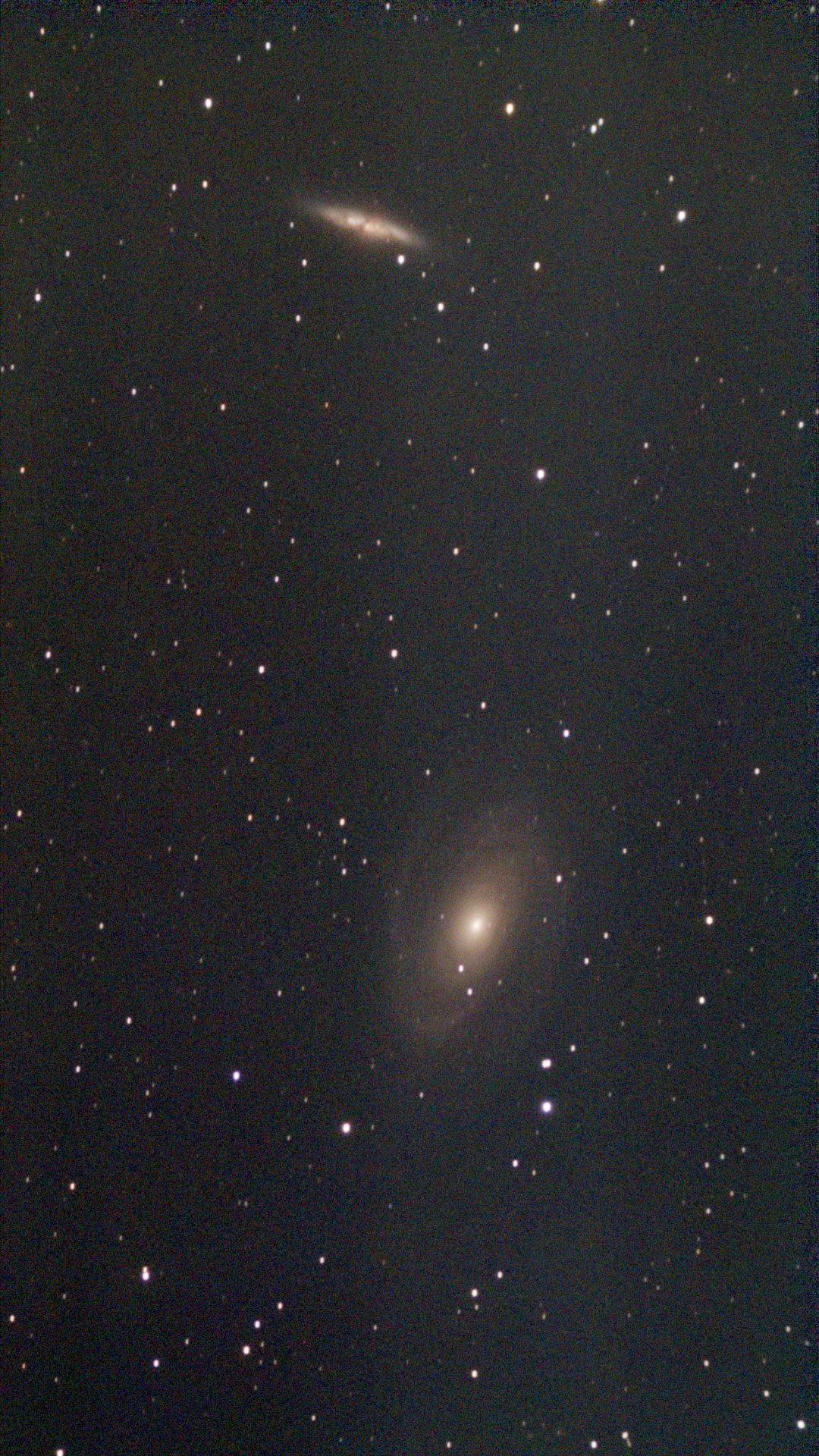

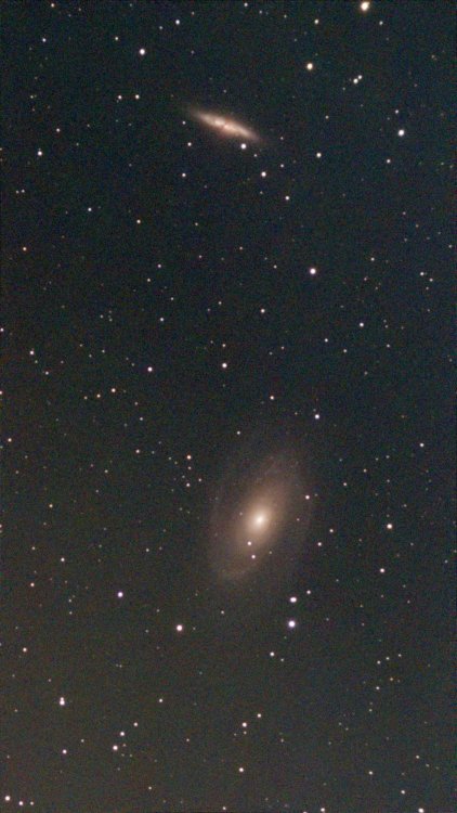

Χτες δοκίμασα για πρώτη φορά με ισημερινή και στόχευσα τον Μ81  . Σε μια ώρα με λήψεις 30 sec είχα 68% επιτυχία , ενώ με 20 sec 85% . Tο αποτέλεσμα όμως της εικόνας δε με ενθουσίασε .Υπάρχει πολύ διάχυτη ασπρίλα . Δεν ξέρω αν οφείλεται στο φεγγάρι (ο στόχος ήταν σχετικά κοντά) ή ότι υπήρχε πολύ φωτορύπανση (Πετρούπολη) . Εσείς έχετε αντιμετωπίσει παρόμοιο θέμα ; Ακολουθούν οι φώτο χωρίς επεξεργασία κατευθείαν από το μηχάνημα .
εχει ξανασυζητηθει το θεμα πριν απο καποιες βδομαδες και καταληξαμε (εαν ψαξετε αναλογως σε ξενα σαιτ θα το δειτε να το συζητουν και αλλου) οτι αυτος ο διαχυτος θορυβος (banding)ειναι μια μιξη μεταξυ φωτος που σκεδαζεται στο φακο και θορυβος απο τον αιθητηρα.Επειδή εχει παρατηρηθεί δυο ίδια τηλεσκοπια υπο ιδιες συνθηκες να εχει το ενα αυτες τις ζωνες και το αλλο οχι,εγω πιστευω οτι απλα ο αισθητηρας σε καποια μοντελα λειτουργει καλυτερα απο καποια αλλα.Εγω απο πλευρας μου μπορω να επιβεβαιωσω οτι ενω στην αθηνα εχω εντονο θεμα με αυτες τις ζωνες σε καποιους στοχους/συνθηκες ουρανου στο νησι που παω καλοκαιρι το φαινομενο αυτο μειωνεται αισθητα.Σε καθε περιπτωση με επεξεργασια αυτες οι ζωνες εξαφανιζονται εντελως.

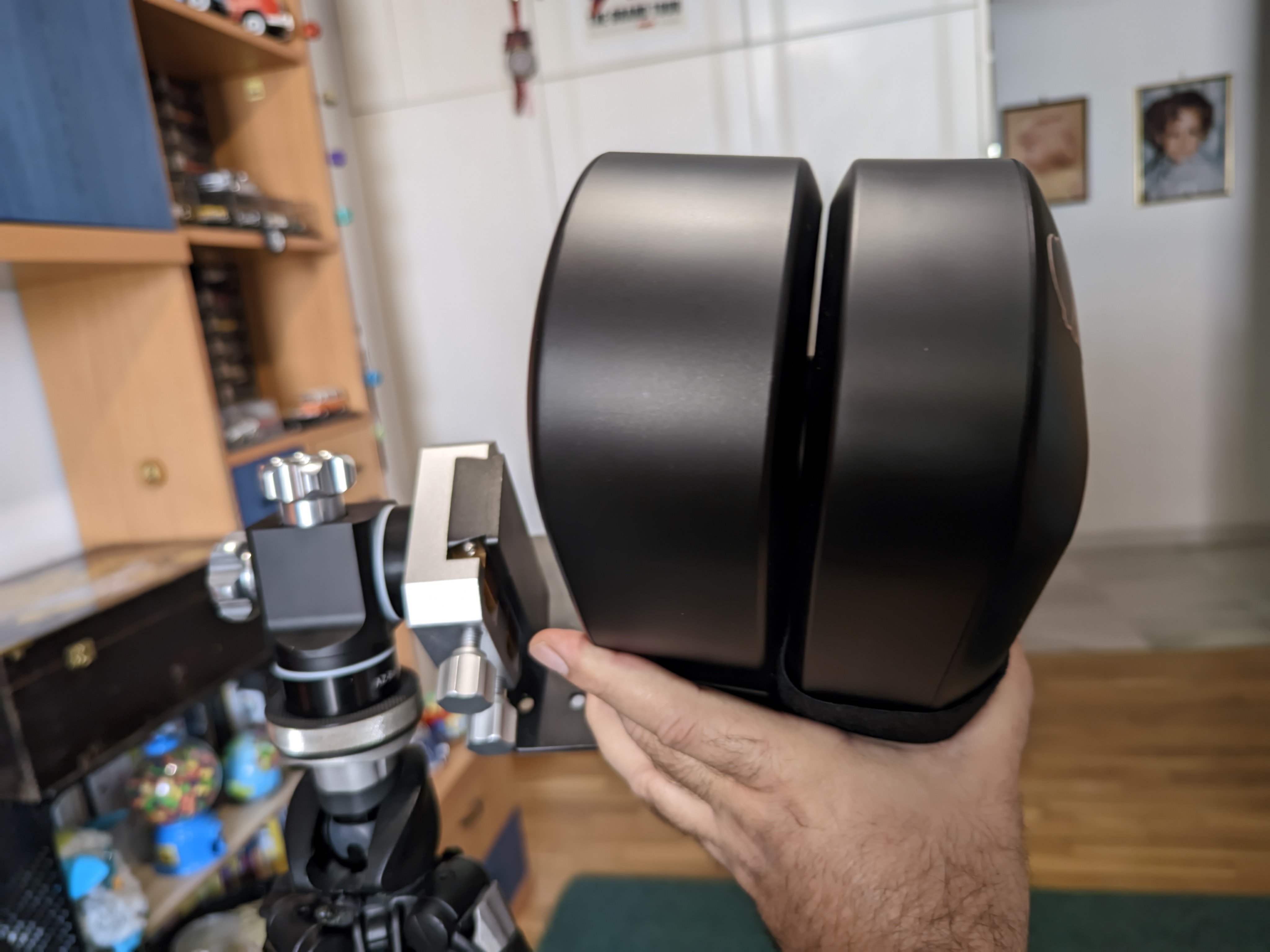

Φοβάμαι πως όπως γυρίζει το Seestar θα ακουμπήσει ο βραχίονας αριστερά στο L.
Σωστά. Πρέπει να μπει ανάποδα, όχι σαν L αλλά σαν Γ.

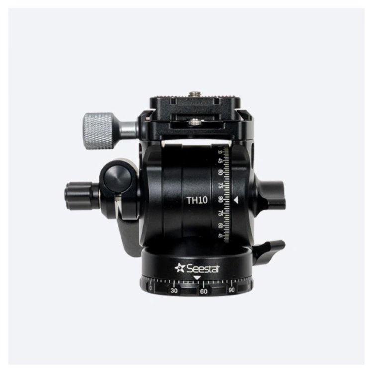

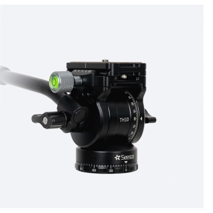

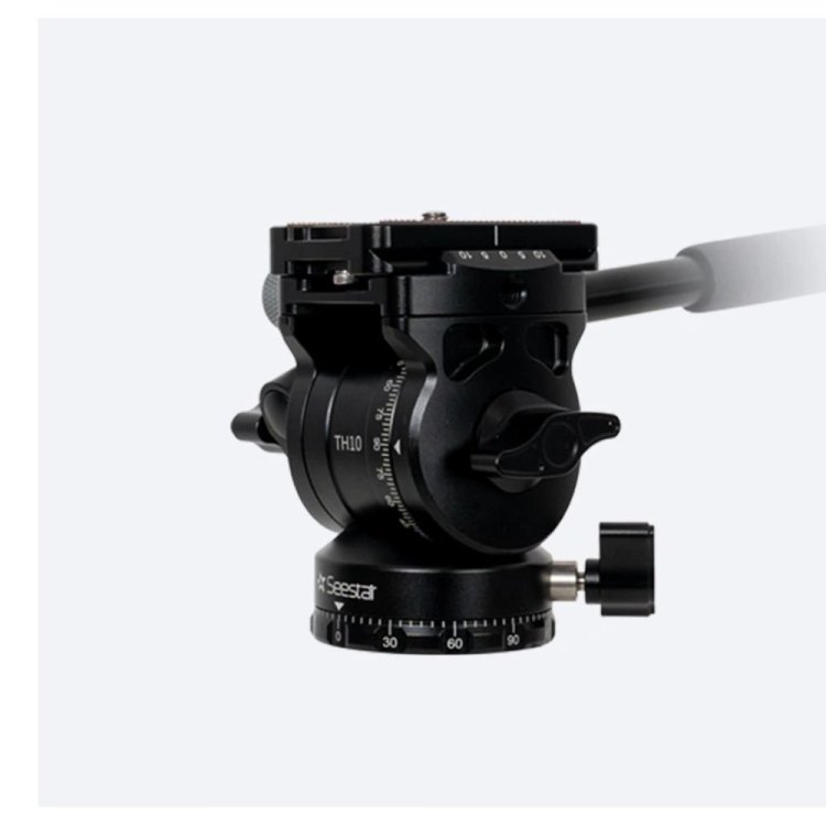

Είναι rebranding της Innorel F20 που είναι διαθέσιμη για 56 ευρώ στο Aliexpress.
Με τα 120 ευρώ το παρατραβήξανε στας Ευρώπας.
Video κεφαλή φαίνεται. Θα πρέπει να δουλεύει και με διόπτρες. Όχι;
Οὖτιν με κικλήσκουσι
My Optics
Ακριβώς, δουλεύει με οτιδήποτε παίρνει το κλασσικό βιδάκι 1/4 ίντσας, συνεπώς θες αντάπτορα βίδας. Βέβαια είναι με πλακάκι arca-swiss και όχι το κλασσικό τηλεσκοπικό vixen.
Σηκώνει βάρος διπλάσιο από το S50 πάντως οπότε ειδικά για Ελλάδα που σημαδεύουμε στις 50 κάτι μοίρες θα είναι ευκολάκι.
Επαναλαμβάνω πάντως, είναι τo ίδιο ακριβώς με το Innorel F20, όχι απλά αντίστοιχο. Για όποιον αγοράσει από Aliexpress, να προσέξει να επιλέξει το F20 και όχι το F10.

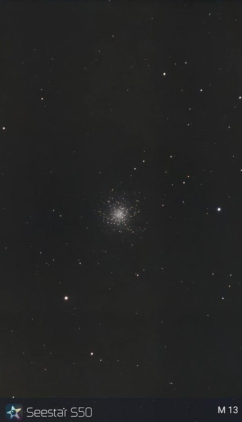

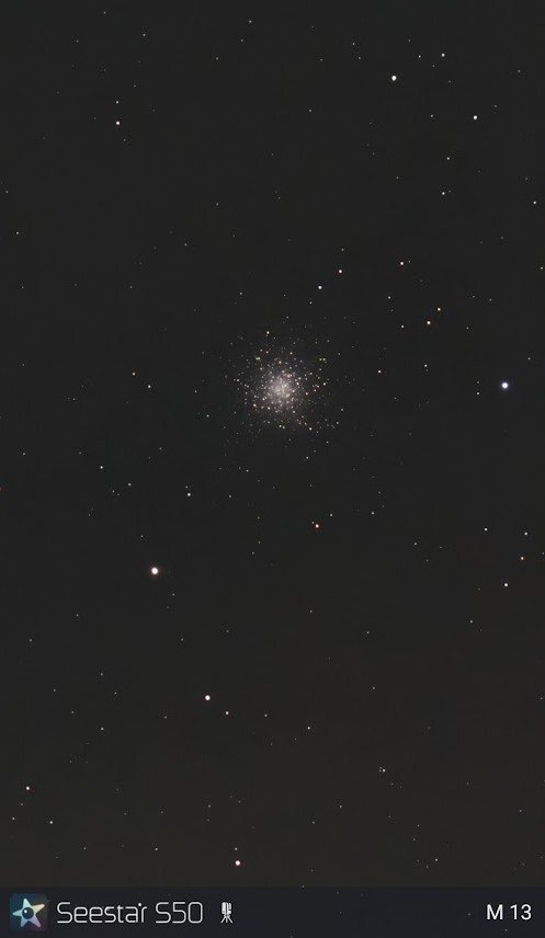

Update για το banding: το νέο firmware με την δυνατότητα λήψης flats φαίνεται πως επιτέλους έλυσε το πρόβλημα. Οι φωτογραφίες σε όσα αντικείμενα δοκίμασα δεν εμφανίζουν πλέον κανένα ίχνος από τις κάθετες φωτεινές στήλες. Παράδειγμα πριν και μετά για το Μ13 (4 min total exposure + noise reduction within S50):
M13_before_flats.thumb.jpg.6fc9ec390be3816f216fb1bbbac718b6.jpg  M13_after_flats.thumb.jpg.03ff39f0a186a472dd3de7cc1281fb89.jpg

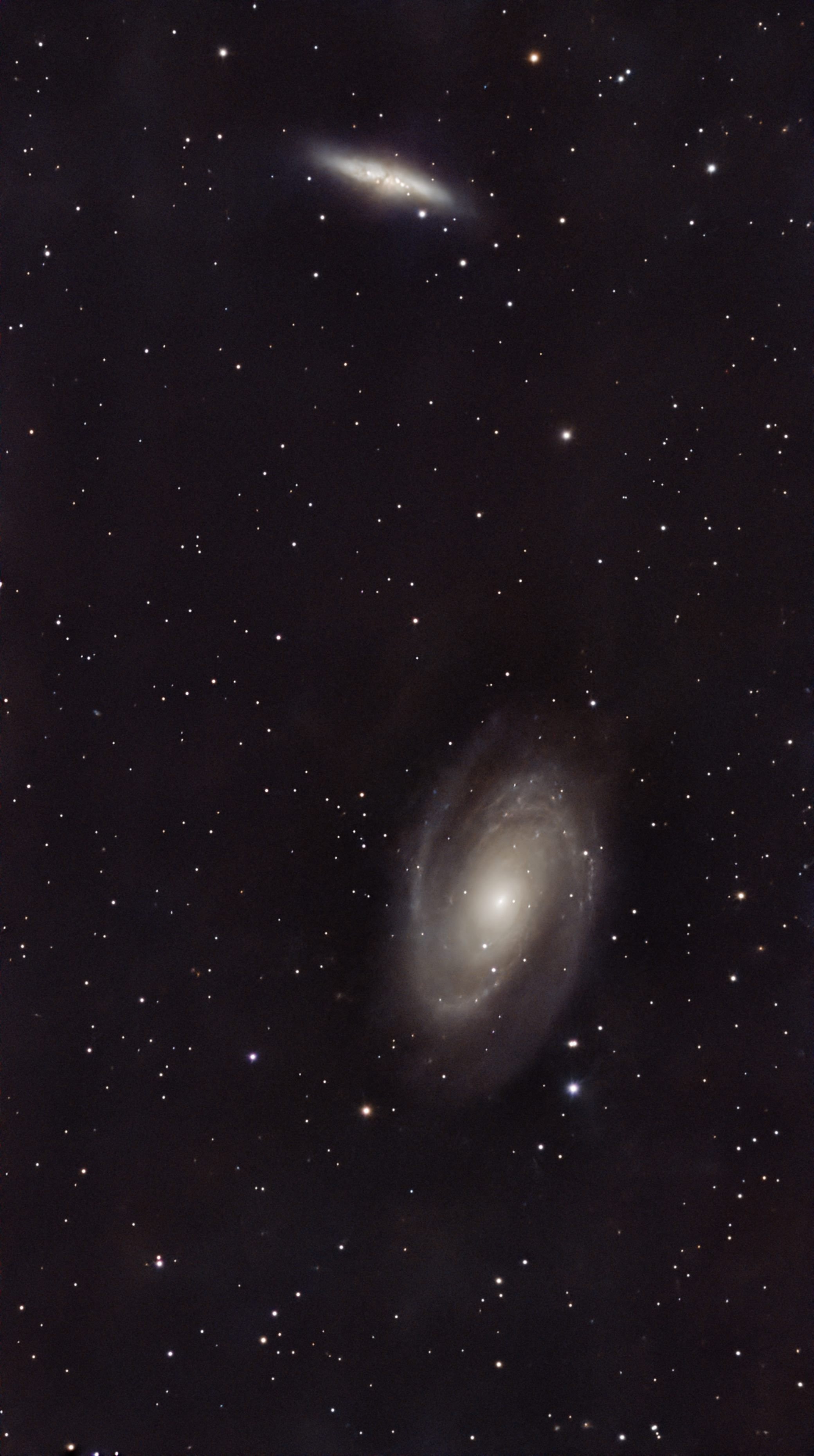

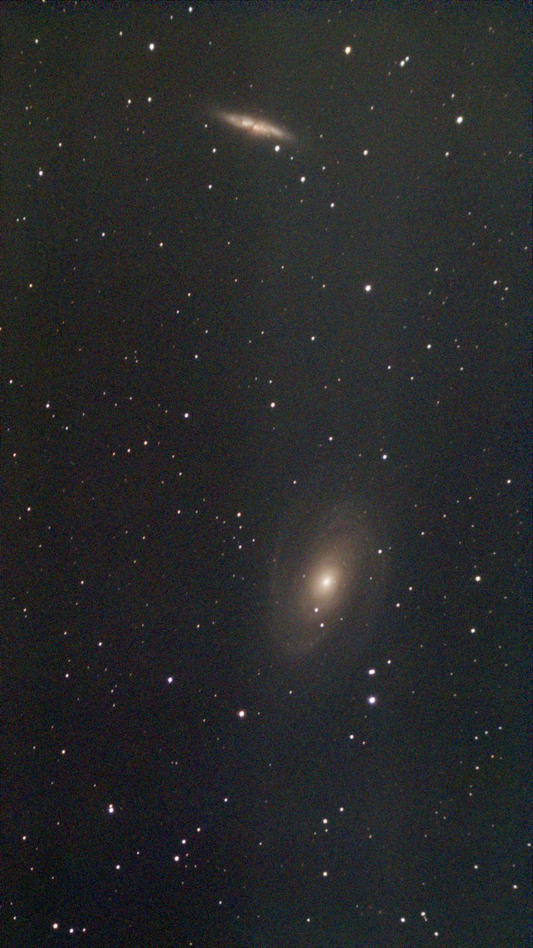

Δοκίμασα την eq επιλογή στον ίδιο στόχο , 3 διαφορετικά βάρδια και πάνω από μια ώρα τη κάθε φορά και έχω να γράψω τα εξής :
Στην επιλογή των 20 sec είχα 85% επιτυχία .
Στην επιλογή των 30 sec είχα 68% επιτυχία .
Στη επιλογή των 30 sec ενώ περίμενα κανά 50% είχα 95% επιτυχία (στην 1 ώρα και 40 λεπτά είχα 1 ώρα και 35 λεπτά λήψεων) . Άμα εξακολουθώ να έχω τέτοια αποτελέσματα τα 60 sec μονόδρομος .
Επίσης στα 60 sec τα άστρα δεν τα βλέπω και πολύ αυγουλέ όπως γράφουν στο διαδύκτιο ,
Όσο για τα flat , πάνω πριν πάρω (30 sec) , κάτω αφού πήρα (60 sec) χωρίς επεξεργασία . Οι φωτεινές γραμμές από τον Μ81 εξαφανίστηκαν  . Ενώ το κάτω μέρος πιστεύω ότι είναι φωτορύπανση . Έχω προβολείς που χτυπούν κατευθείαν . Θα δω από σκοτεινότερο ουρανό .

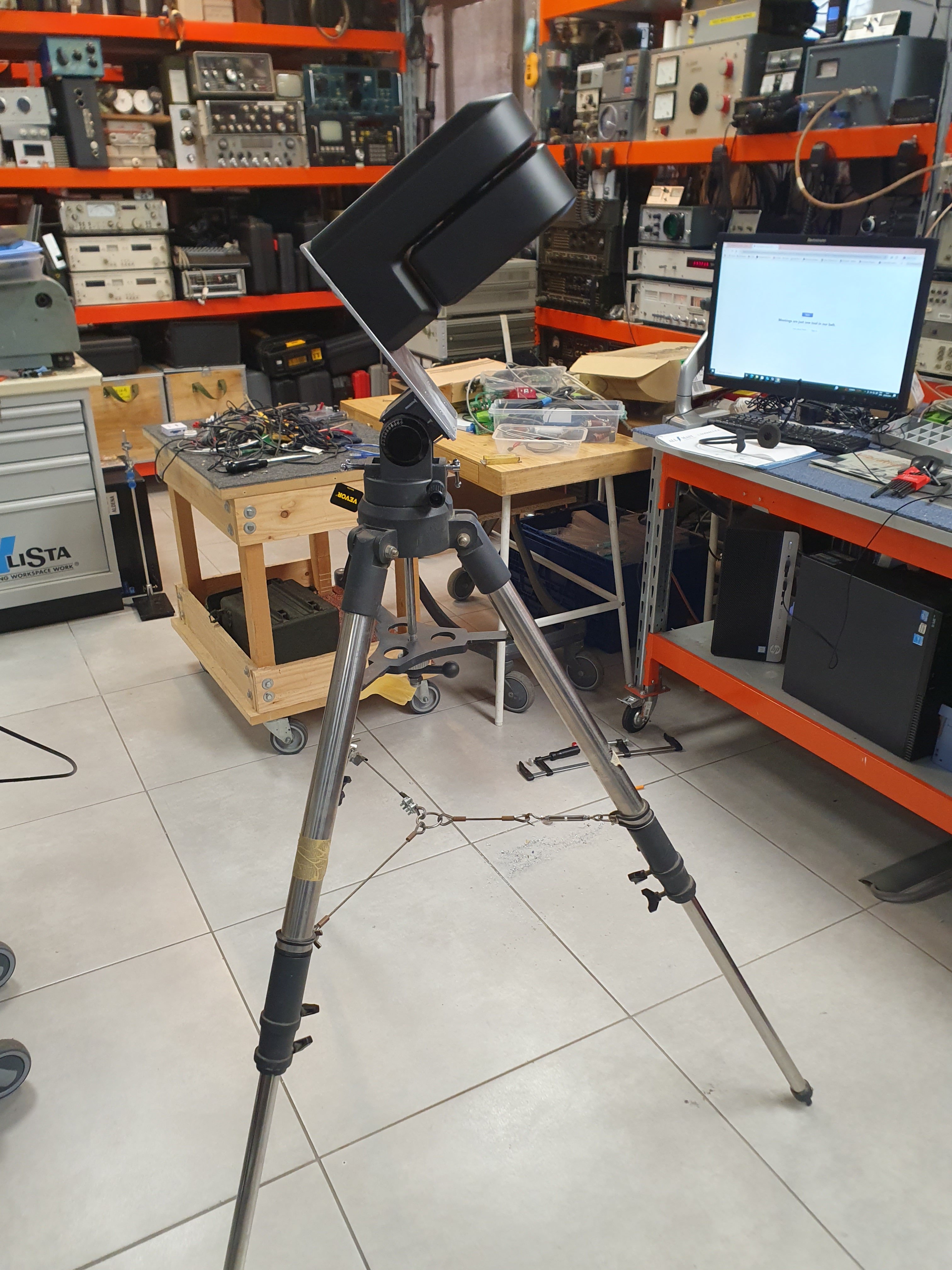

Μου περίσσευε ένας τρίποδας eq6, δεν το έχω δοκιμάσει ακόμα eqmod. Δυσκολεύτηκα να βρω βίδες 3/8"
Βγάλε το leveler από την εξίσωση! Οι βίδες του «παίζουν» υπό κλίση και θα φέρουν αστάθεια. Μην ξεχνάς πως στην τελική ρύθμιση το Seestar θα είναι στις 50+ μοίρες κλίση!
Αν το βγάλω πρέπει να αλλάξω το knob γιατί βρίσκει πάνω στο seestar. Θα δώ αν έχουν flex στην πράξη
