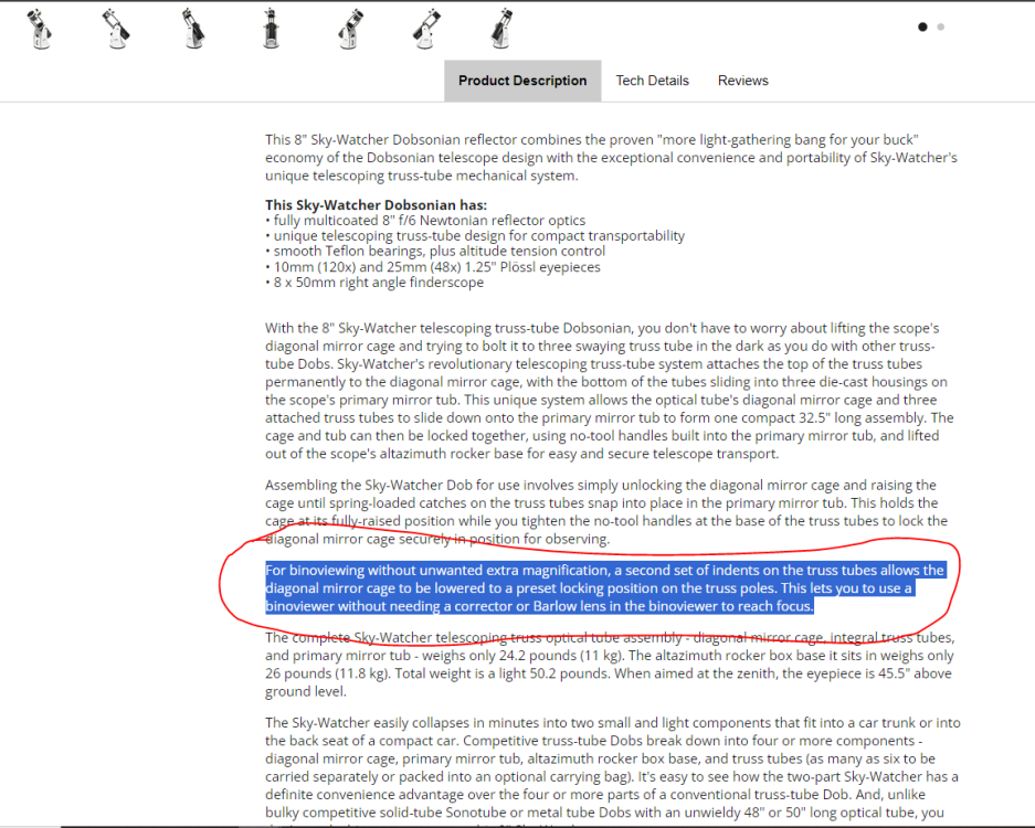

vagkaf Δημοσιεύτηκε Σεπτέμβριος 25 Μοιραστείτε Δημοσιεύτηκε Σεπτέμβριος 25 (επεξεργάστηκε) Διάβασα κάτι πολύ ενδιαφέρον. Στα truss Dobsonians της Sky-Watcher καθώς γίνεται ανάπτυξη του σωλήνα εκτός από το τελικό σημείο κλειδώματος, υπάρχει λίγο πριν και ακόμη ένα σημείο που "σκαλώνει" κατά την ανάπτυξη του. Το είχα πάντα απορία γιατί συμβαίνει. Διάβασα λοιπόν ότι σε εκείνο το σημείο δε γίνεται αυτό τυχαία, αλλά μπορεί να κλειδωθεί και εκεί για χρήση binoviewer χωρίς να υπάρχει πρόβλημα στην εστίαση. Μπορεί κάποιος να το επιβεβαιώσει αν το έχει δοκιμάσει ? Το επεξεργάστηκε Σεπτέμβριος 25 ο vagkaf 1 Σύνδεσμος για σχόλιο Κοινή χρήση σε άλλους ιστότοπους More sharing options...

vagkaf Δημοσιεύτηκε Σεπτέμβριος 25 Μοιραστείτε Δημοσιεύτηκε Σεπτέμβριος 25 (επεξεργάστηκε) 19 minutes ago, ΣΕΙΡΙΟΣ1978 said: Θα το δοκιμάσω,αλλά νομιζω ότι δεν θα σταθεροποιηθεί ο σωλήνας πάντος με την αλλαγή που έκανα στον εστιαστή βάζοντας Baader ClickLock clamp και με barlow 1.85 εστιάζει με αρκετές μεγένθυσης Truss έχετε? Γιατί να μην σταθεροποιηθει? Θα σφιξετε τα τρια βιδακια στο πρώτο κλικ που θα κάνει πριν τερματίσει. Ήδη "φρενάρει" από μόνο του σε εκείνο το σημείο. Το επεξεργάστηκε Σεπτέμβριος 25 ο vagkaf Σύνδεσμος για σχόλιο Κοινή χρήση σε άλλους ιστότοπους More sharing options...
tastro Δημοσιεύτηκε Σεπτέμβριος 25 Μοιραστείτε Δημοσιεύτηκε Σεπτέμβριος 25 5 hours ago, vagkaf said: Διάβασα κάτι πολύ ενδιαφέρον. Στα truss Dobsonians της Sky-Watcher καθώς γίνεται ανάπτυξη του σωλήνα εκτός από το τελικό σημείο κλειδώματος, υπάρχει λίγο πριν και ακόμη ένα σημείο που "σκαλώνει" κατά την ανάπτυξη του. Το είχα πάντα απορία γιατί συμβαίνει. Διάβασα λοιπόν ότι σε εκείνο το σημείο δε γίνεται αυτό τυχαία, αλλά μπορεί να κλειδωθεί και εκεί για χρήση binoviewer χωρίς να υπάρχει πρόβλημα στην εστίαση. Μπορεί κάποιος να το επιβεβαιώσει αν το έχει δοκιμάσει ? ισχύει αυτό, σε ένα 14" που είχα είχε και δεύτερο σημείο, δεν θυμάμαι κατά πόσο σκάλωνε καθώς δεν το είχα χρησιμοποιήσει νομίζω. πιστεύω όμως να κάνει μία χαρά τη δουλειά του. Σύνδεσμος για σχόλιο Κοινή χρήση σε άλλους ιστότοπους More sharing options...
