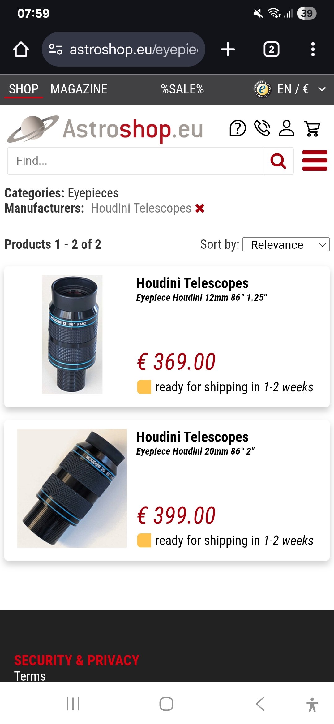

Για προσοφθάλμια σε γρήγορα νευτώνεια υπάρχουν πλεον και τα παρακάτω, έτοιμα με ενσωματωμένο κομμένο και ραμμένο διορθωτή κόμης με εξωτική απόδοση κατά τα ξένα φόρουμ. Καλύτερα και απο Nagler 22mm.
Δεν είχα ιδέα ότι υπάρχουν και αυτά, αλλά και πάλι σκέφτομαι: γιατί να μην χρησιμοποιήσεις έναν καλό coma corrector με οποιοδήποτε προσοφθάλμιο ήδη έχεις (ή αγοράσεις στο μέλλον) από το να δώσεις παραπάνω λεφτά για να έχεις διόρθωση αποκλειστικά μόνο σε ένα συγκεκριμένο προσοφθάλμιο;
Χωρίς να ξέρω την οπτική ποιότητα των παραπάνω, το 12mm π.χ. με πεδίο 86° είναι πιο ακριβό από το αντίστοιχο ES 14mm με πεδίο 100° οπότε το βλέπω και από θέμα ποιότητας πεδίου (100° > 82°) αλλά και από θέμα τσιγγουνιάς καθώς το coma corrector θα μπορεί να χρησιμοποιηθεί σε όλα ανεξαιρέτως τα προσοφθάλμια που έχουμε ενώ η αγορά (για οπτική παρατήρηση πάντα) μπορεί να γίνει και σε αργότερο χρόνο.

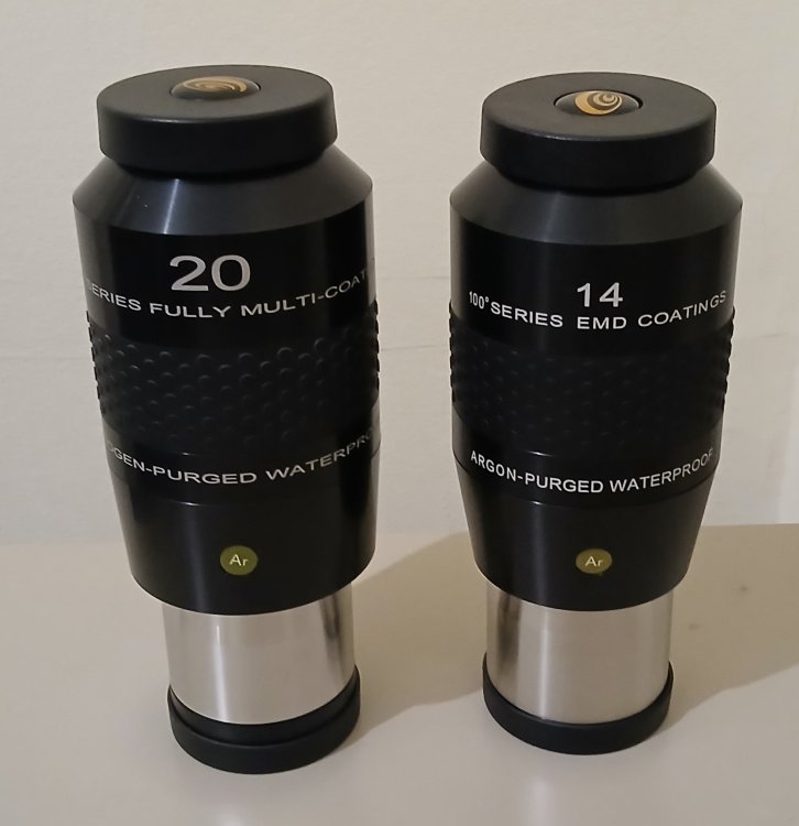

Γλιτώνεις έξτρα βάλε βγάλε εξαρτημάτων, ρύθμιση κάθε φορά του διορθωτή, επιπλέον βάρος, χώρο στη θήκη εξοπλισμού και έχεις ένα "διορθωτή" φτιαγμένο για το προσοφθάλμιο και δεν επηρεάζει το AFOV, θα είναι πάντα 86°.
Δες το σκέτο σαν προσοφθάλμιο σαν να μη σου ελεγε κάποιος οτι έχει διορθωτή χωρίς καθόλου κόμη.
Αντίστοιχα όλα τα UW SWA 82 και 100 μοιρών έχουν ενσωματωμένο barlow.

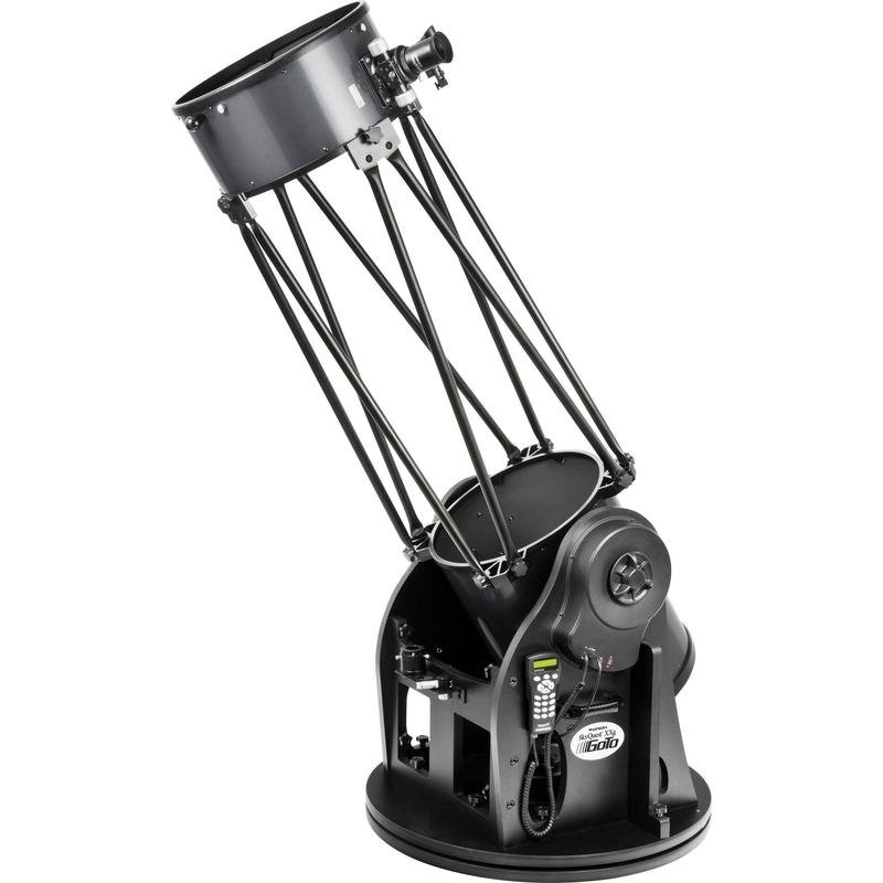

Ξέχασα να προτείνω το πακέτο που τα περιέχει όλα. Σωλήνα truss που γίνεται κομμάτια και GoTo. Το σύστημα GoTo είναι της SkyWatcher (μάλλον συνεργάζονται) ολόιδιο μέχρι και το χειριστήριο και τα μοτέρ. Η βάση όμως μάλλον δεν αποσυναρμολογειται.
https://www.astroshop.eu/telescopes/orion-n-406-1800-skyquest-xx16g-truss-tube-dobsonian-goto-telescope/p,32948
Orion-N-406-1800-SkyQuest-XX16g-truss-tube-Dobsonian-GoTo-telescope.thumb.jpg.fed05fb8f291469cd5c78e93dbb728cb.jpg

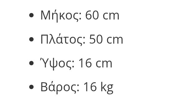

Για πιο ελαφριά dob υπάρχουν πάντως αρκετά φτηνές πλατφόρμες π.χ. βρήκα αυτήν για τηλεσκόπια μέχρι 30Kg που χοντρικά όμως κοστίζει όσο μια μεταχειρισμένη EQ5 pro οπότε για σωλήνες μέχρι 8" οπωσδήποτε δεν αξίζει και σωλήνες πάνω από 10" (π.χ. ακόμα και 12" ultra truss που είναι η πιο ελαφριά κατηγορία) απλά δεν τα σηκώνει λόγω βάρους.
Εγώ έτσι έλυσα και το "πρόβλημα" που είχα με το 8", τελικά μπήκε πάνω σε μια μεταχειρισμένη EQ5 pro, έχω όλα τα οφέλη του tracking και βγήκε και αρκετά πιο φτηνά από την αγορά μιας πλατφόρμας.

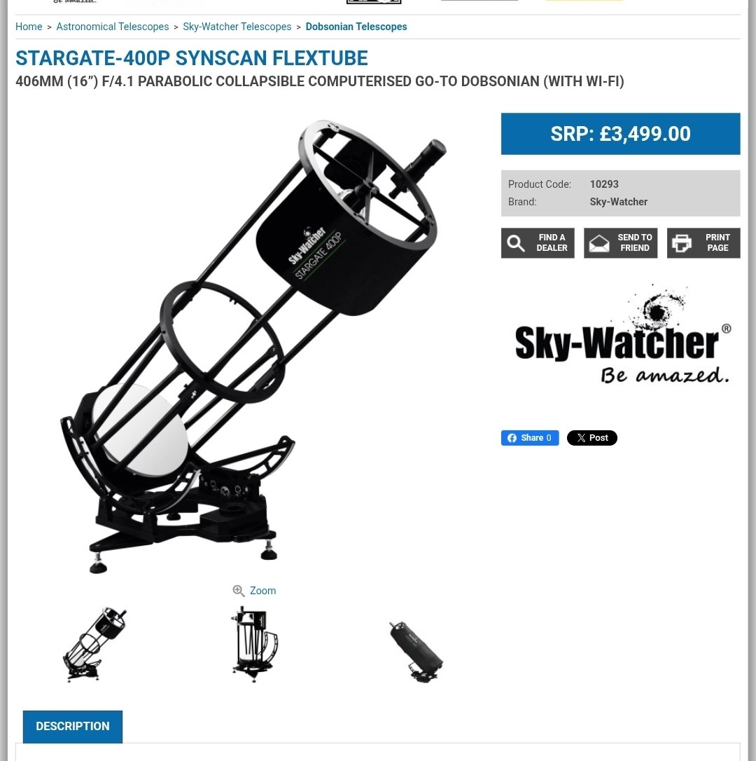

10 hours ago, vagkaf said:
Δε ξέρω και αν έχει κυκλοφορήσει ακόμη το "μικρό" StarGate
Ας πεταχτώ και εγώ, ως ο άσχετος στην συζήτηση, να ρωτήσω. Που υπάρχει αυτό το τηλεσκόπιο με τιμή 3,5k δόλαρς ????? Καινούριο είναι;
Για τα StarGate 18'' και 20'' έχω να πώ οτι ασχολήθηκα αρκετά πριν χρόνια-με ενδιέφεραν προσωπικά για αγορά πριν πάρουν τα αστρονομικά μεγάλες αυξήσεις-αλλά πληροφορήθηκα απο αξιόπιστη πηγή που τα είδε απο κοντά,ότι είχαν θέματα αξιοπιστίας στις βάσεις τους!
Ήμουν έτοιμος να πάρω το Stargate 18'' αλλά με σταμάτησε αυτή η αξιόπιστη και τεκμηριωμένη πληροφορία.Το είχα βρεί και σε απίστευτη τιμή ευκαιρίας στο εξωτερικό...
Για το 16'' δεν γνωρίζω αν έχει και αυτό παρόμοιο πρόβλημα ή έχει επιλυθεί.
Αν έχουν επιλυθεί τα προβλήματα των βάσεων των StarGate,τότε είμαι υπέρ τους και στο σύστημα go-to που μπορεί να έχουν!
Αν όμως εξακολουθούν να έχουν θέματα,τότε η λύση των ES ultra truss που έχουν και δυνατότητα ευθυγράμμισης των κατόπτρων απο το ύψος του δευτερεύοντος,είναι πιο ασφαλής λύση!
Οι καλύτερες πηγές πληροφόρησης-ειδικά για τα ακριβά τηλεσκόπια-είναι άτομα που τα έχουν χρησιμοποιήσει και τεστάρει αμερόληπτα και χωρίς συναισθηματισμούς και παθιασμένους αρχικούς εντυπωσιασμούς...
Δεν είναι εύκολο να βρείς τέτοια τέστ.
Για τα μαστορέματα και τις ιδιοκατασκευές είμαι υπέρ φυσικά,μπορεί κάποιος να κάνει καλύτερες βάσεις go-to ή πλατφόρμες,αλλά δεν είναι όλοι ικανοί για τέτοιες κατασκευές...
Μπορεί να μην έχει κάποιος τον χρόνο,την θέληση,την διάθεση να ασχοληθεί με κάτι τέτοιο,ακόμα και αν έχει γνώσεις και ικανότητες μάστορα.
Αν λοιπόν έχει ένα ultra truss και θέλει auto-tracking,τί κάνει?
Και βέβαια το ultra truss το έχει για λόγους φορητότητας,διότι τα κλασικά dob 14'',16΄΄με ή χωρίς go-to έχουν λόγω όγκου,βάρους και άβολου πιασίματος για ένα άτομο των βάσεων,είναι ακατάλληλα για συχνή μεταφορά,εκτός αν αποθηκευτούν μόνιμα στον χώρο παρατήρησης.
Τα ίδια είχα ακούσει κι εγώ, για το 400p που κυκλοφόρησε φέτος ισχυρίζονται ότι τα έλυσαν τα θέματα με διάφορες μικροβελτιώσεις, βέβαια το μάρκετινγκ μπορεί να λέει ότι θέλει μένει να κυκλοφορήσουν reviews και απόψεις από κατόχους να δούμε αν όντως το διόρθωσαν αν και εγώ έχω επιφυλάξεις για την χρήση τριών μόνο σημείων στήριξης των σωλήνων αντί για τα συνήθη τέσσερα.
