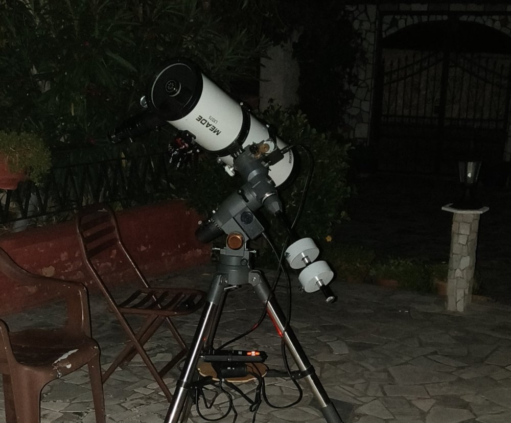

 Αυτό που ανέφερα πως έχω είναι ένα meade sn 6" f5   (152/762) είναι  ένας  σύνθετος τύπος  νευτώνιου τηλεσκοπίου που δεν πολύ κυκλοφορισε  είναι κλειστό  με  μια οπτική διορθωτική πλάκα εμπρός  και ονομάζεται Schmidt newton     .
 Αυτα τα τηλεσκόπια  επειδή  χρησιμοποιούσαν κάτοπτρο λίγο διαφορετικό από τα συνηθισμένα αυτής της εποχής   εμφάνιζαν  αρκετή  κόμη  και με αυτήν την πλάκα εμπρός  διορθώνει το σφάλμα  παρά πολύ   και έχουν  πολύ καλή απόδοση  .
  Τα κλασικά νευτωνια τηλεσκόπια  f6  f5  δεν έχουν ενοχλητικη Κομη στα άκρα ,   το φαινόμενο αυτό εμφανίζετε περισσότερο σε  νευτωνια τηλεσκόπια που έχουν  μικρό εστιακό λόγο   αρχίζει να  εμφανίζετε  ποιο έντονα από το f 4,7  και κάτω .
Παλαιότερα είχα ένα νευτωνιο  8"  ίδιο τύπου με αυτό που έχω τώρα  δηλαδή Schmidt newton  και παρολου που ήταν f4   (203/800)   λόγο την Schmidt  πλάκας  δεν εμφανίζε αισθητή   Κομη   (μετάνιωσα που το πούλησα )   .
Το μειωνεκτιμα αυτου του τύπου  Schmidt newton  είναι ότι είναι πολύ βαρύτερα από αντίστοιχα απλά Νευτώνεια  και ποιο απαιτητικά  σε ευρύτερη ευθυγράμμιση  πχ αλλαγή κάποιου  εξαρτήματος που πρέπει να  αποσυναρμολογήσεις  την εμπρός πλάκα , τα απλά νευτωνια δεν έχουν τέτοια  θέματα .

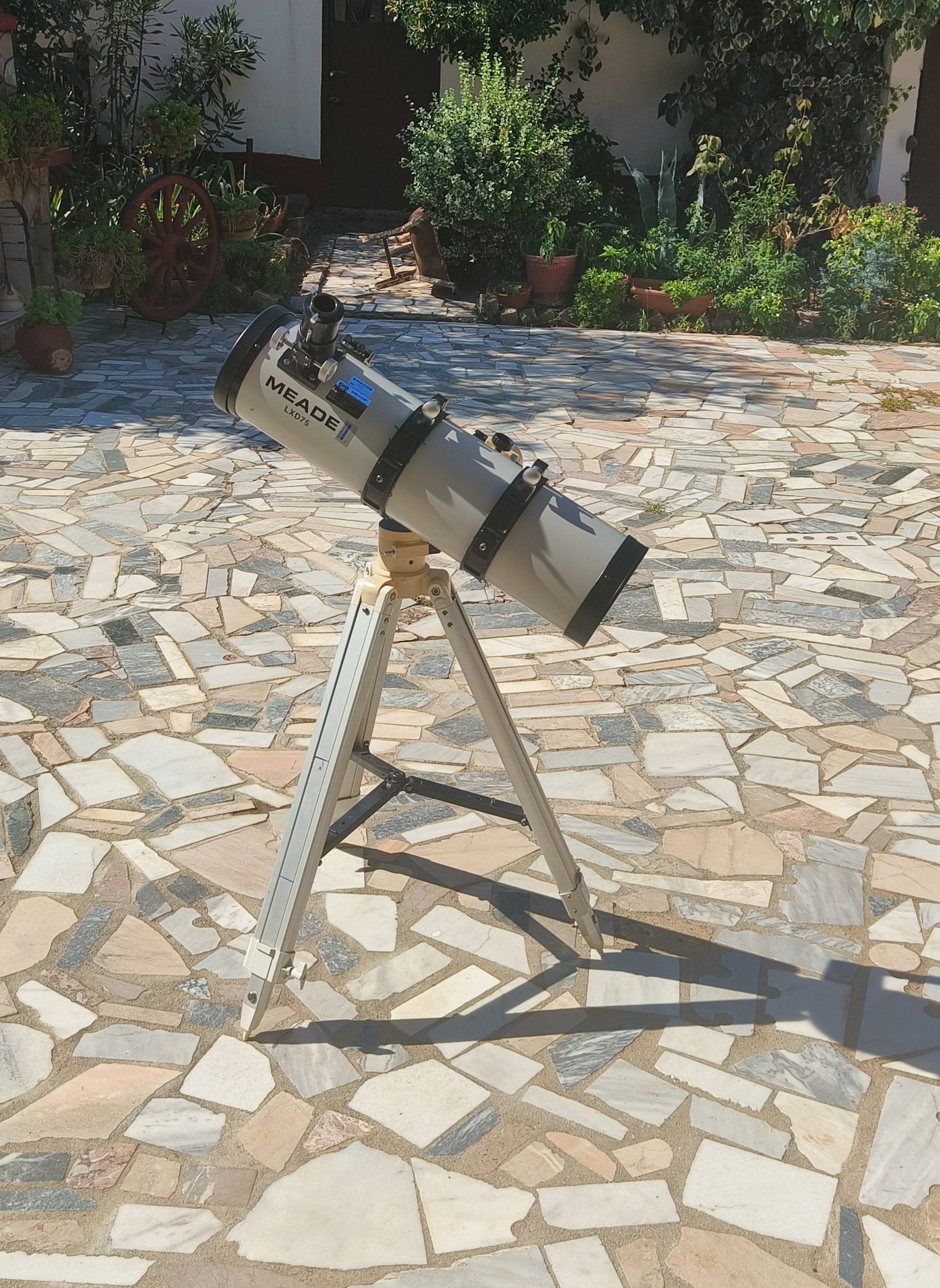

Σε γενικές γραμμές   ένα  κλασικό νευτωνιο  6"  σε μια az στήριξη  όπως στην παρακάτω φωτογραφία  είναι  μια καλή  λύση που συνδυάζει  ικανοποιητική απόδοση  ,  εύκολη μεταφορά   και εύκολη ευχάριστη  χρήση   σαν ένα dobson     .
Καλό θα είναι να γνωρίζεις από τώρα  ότι ένα νευτώνιο  τηλεσκόπιο πάνω σε μια  ισημερινη  στήριξη  όπως η δεύτερη φωτογραφία   λόγο του τρόπου λειτουργίας της στήριξης και του ότι το προσοφθάλμιο είναι στο πλάι σε νευτωνιο ,   τότε ανάλογα σε ποιο σημείο του ουρανού είναι το αντικείμενο που παρακολουθείς   φέρνει κάποιες φορές  το προσοφθάλμιο  σε δύσκολη θέση  για παρατήρηση  , αυτό το πρόβλημα διορθώνετε  χαλαρώνοντας τα δαχτυλίδια συγκράτησης και περιστρέφοντας το σωλήνα  και ξανά σφίξιμο τα δαχτυλίδια,   αυτό   δεν  είναι ευχάριστο πάντα  γιατί μπορεί να χάνεις το ζύγισμα  .
Εν ολίγης   :
Ένας συνδιασμός καλής απόδοσης  χαμηλής σχετικά τιμής   εύκολο και ευχάριστο στη χρήση    είναι ένα νευτωνιο σε alt/az βάση  είτε αυτήν είναι dobson  είτε τρίποδο με az κεφαλή  , το όριο βάρους για az κεφαλή είναι τα  6"   .
