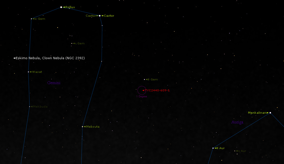

Στη συνέχεια ακολούθησε ο εντοπισμός του συγκεκριμένου αστεριού ο οποίος ήταν αρκετά εύκολος,καθώς ήταν περίπου 1,5 μοίρες ανατολικά του θ Διδύμων,ο οποίος είναι ορατός με γυμνό μάτι.Όμως την προηγούμενη μέρα στον Πάρνωνα,είχαμε δει ότι πρόκειται για ΔΙΠΛΟ αστέρα,κάτι που δεν φαινόταν στους χάρτες μας!!!! :shock: :shock: :shock: Αυτό φυσικά επιβεβαιώθηκε και από την Σπάρτη.

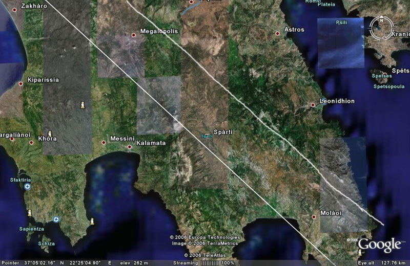

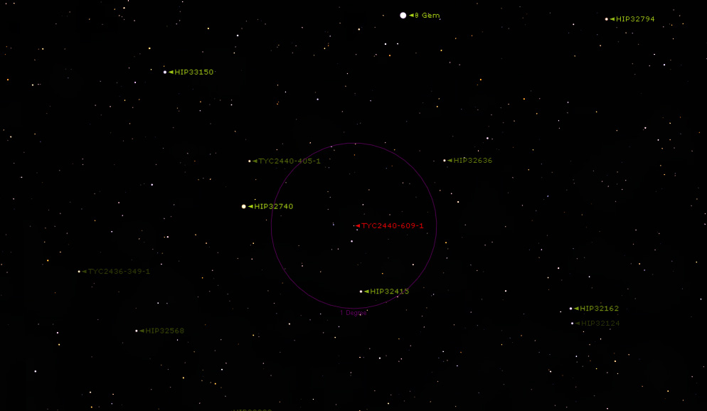

Hi all,
At 03:00 UTC (05:00 local time) together with 2 friends I attempted
to observe an expexted occultation of TYC 2440-609 by Izu, from just
north of Sparta, Greece.
http://astrosurf.com/eaon/Cartes/12%20Decembre%2006/30%20izu.gif
Unfortunately we had a miss, allthough we were situated at the center
of the expected path. Nevertheless, I can verify a no-occult case.
LAT 37 deg 10.3141 min NORTH
LON 22 deg 25.9338 min EAST

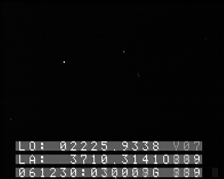

My equipment (video observation)
WATEC 902H2 Ultimate
AME GPS Time Inserter TIM-10
Garmin GPS 18-LVC OEM Timing System
10" LX-50 SCT with f6.3 focal reducer
Neuros MPEG4 Recorder (emergebcy back up, because I had a last minute
problem with VCR)
10" portable Monitor/VGA/TV

I have to say we had a great time despite the occultation miss!
In FILES, I have posted 2 videos "Sparti_sat_noIzu.wmv" and "Sparta -
Izu 30 Dec-no occult from path center.avi" and maybe later some
photos.

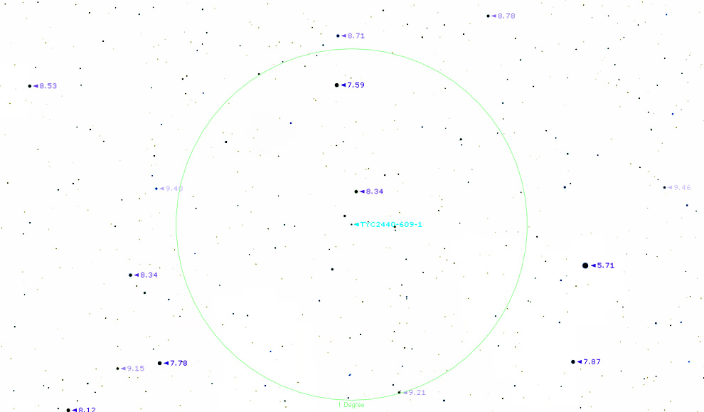

Δημήτρη και Θανάση,
To ότι ο αστέρας ήταν διπλός αναφερόταν έμμεσα και όχι άμεσα στο χάρτη
με την ένδειξη για το αστέρι: Mixed Objects
To γεγονός ότι δεν την είδαμε παρ' όλο που είμασταν στο κέντρο του μονοπατιού, ήταν πολύ πιθανό να συμβεί, γνωστό εκ των προτέρων ότι είχαμε λίγες πιθανότητες, αν προσέξετε στον ίδιο χάρτη την τιμή: Uncertainties: Major 0.092" Minor 0.074" - δηλαδή μεγάλες τιμές αβεβαιότητας.
Αλλλά είπαμε: ρισκάραμε, γιατί ο τολμών νικά.
Αντίθετα, στο χάρτη πχ για τον 694 Ekard στις 19 Ιανουαρίου,
http://astrosurf.com/eaon/Cartes/01%20Janvier%2007/19%20ekard.gif
οι τιμές αβεβαιότητας είναι μικρές: Major 0.031" Minor 0.030", πράγμα που σημαίνει ότι είναι εξαιρετικά πιθανό να δει κανείς την αναμενόμενη απόκρυψη αν βρίσκεται στο κέντρο του μονοπατιού (που έτσι κι αλλιώς είναι μεγάλο, πιάνει ολόκληρη την Πελοπόνησο), χε,χε, Πάρνωνας! και εξαιρετικά απίθανο να μην τη δεί.
Αν έχει καλό καιρό και όποιος έχει άδεια, μπορεί να το επιχειρήσει.

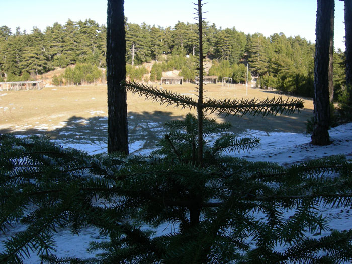

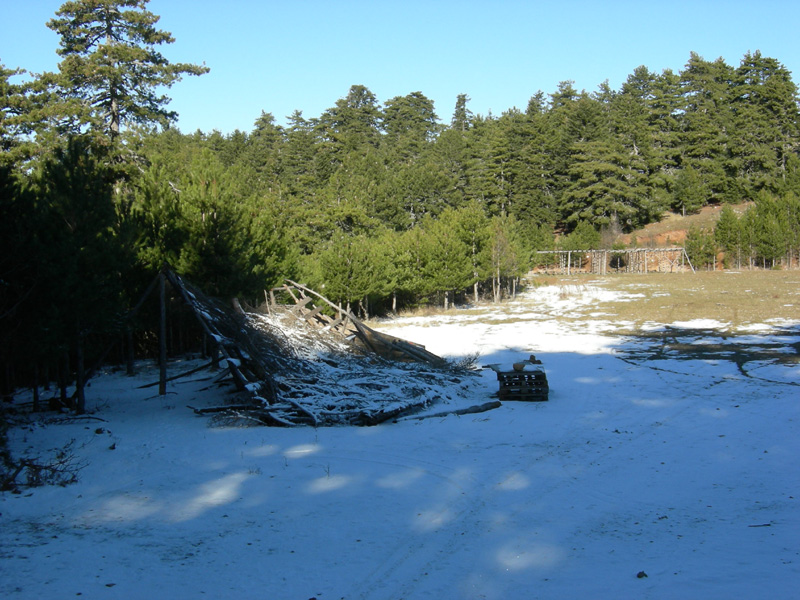

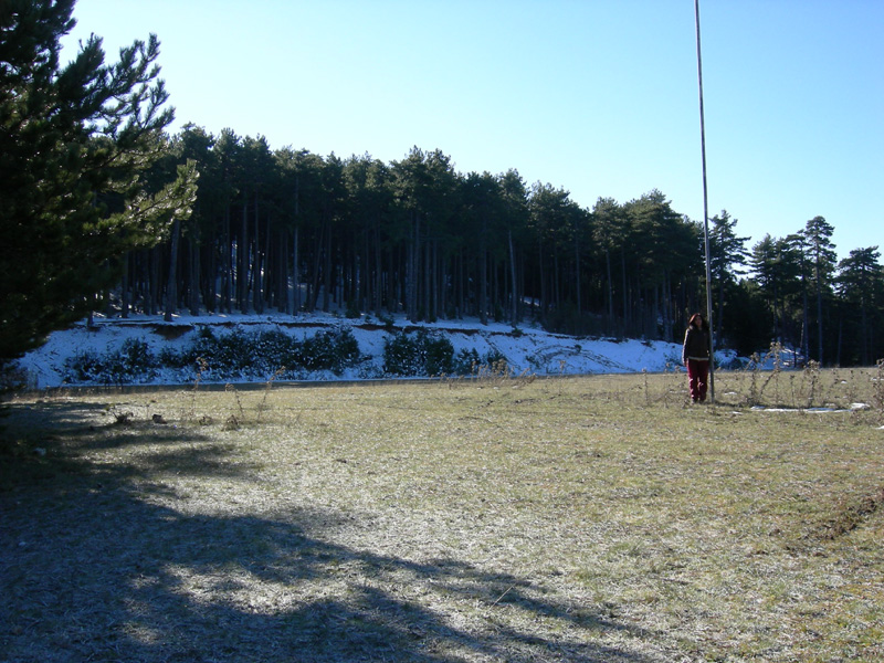

Γαμώτο έπεσε η παράγκα... Και έκανε καλή σκιά..!!
Πάντως φαίνεται πως ήταν τέλεια στον Πάρνωνα!... :?
Σύνδεσμος για σχόλιο
Έπεσε η παράγκα!!! Κρίμα... κι είχα ρίξει κάτι ύπνους στις καλοκαιρινές εξορμήσεις μας. 'Ηταν το τέλειο μέρος για να στήσεις τη σκηνή. Ας ελπίσουμε να την φτιάξει ο Δήμαρχος αν και οι εκλογές πέρασαν.

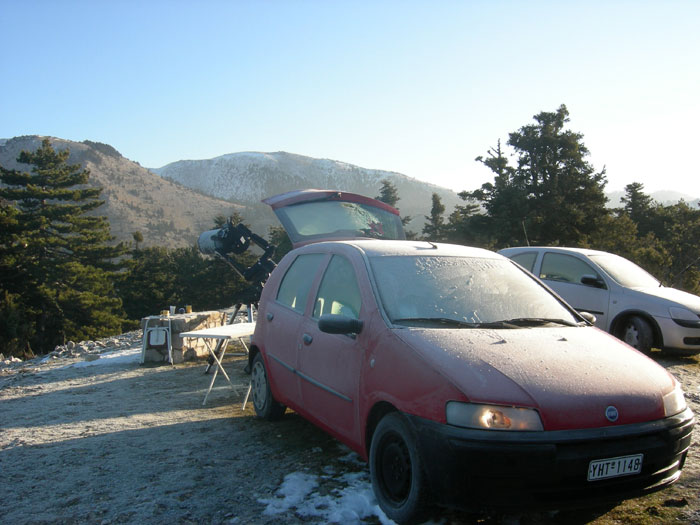

Βαγγελη,
Χαιρομαι με την ελαχιστη παρουσια χιονιου. Καμια ενδειξη για την περιβαλλοντικη θερμοκρασια (βλεπω στρωμα παγου σε σωληνα :( ).
