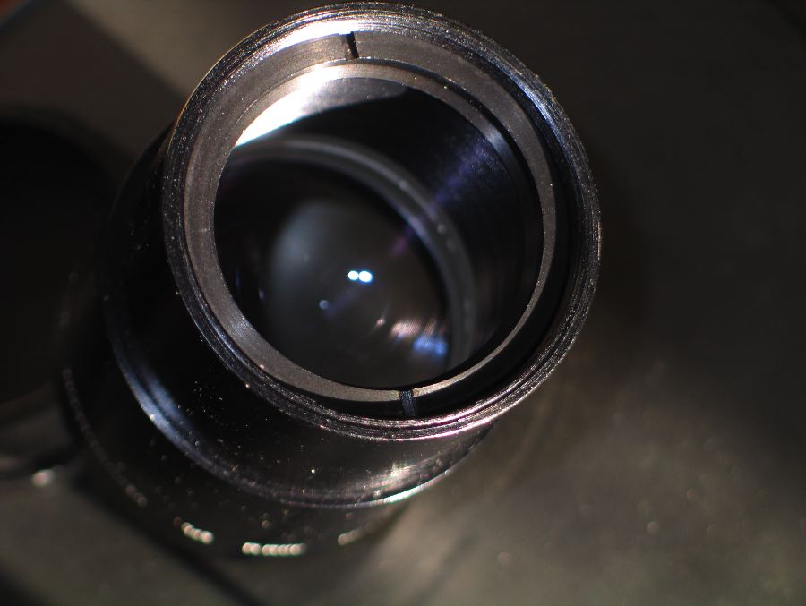

Στέφανος Σοφολόγης Δημοσιεύτηκε Ιανουάριος 17, 2007 Δημοσιεύτηκε Ιανουάριος 17, 2007 Ως barell αναφέρεται διεθνώς το ασημί ...βαρελάκι (κύλινδρος) που εισέρχεται στον εστιαστή και έχει διάμετρo 1.25" ή 2".Το field-stop είναι η φυσική διάμετρος του μεταλικού δακτυλίου που καθορίζει τα όρια του οπτικού πεδίου (στη φωτό ο δακτύλιος με τις δύο εγκοπές). Στους φακούς Plossl είναι πολύ ευδιάκριτο αλλά συνήθως βρίσκεται αρκετά πιό μέσα από την άκρη του κυλίνδρου, με αποτέλεσμα όταν είναι πολύ μεγάλο, η περιφέρεια να παρουσιάζει λίγο βινιετάρισμα (σε τηλεσκόπια με μικρό εστιακό λόγο.) Δεν εξαρτάται το field stop από το φαινόμενο οπτικό πεδίο, αλλά το αντίθετο. Επίσης, για φακούς όμοιας σχεδίασης αλλά διαφορετικού εστιακού μήκους τα field stop είναι διαφορετικά, αλλά το φαινόμενο οπτικό πεδίο είναι ίδιο (πχ. Plossl, 50°). Δηλ. όπως είναι αυτονόητο, το εστιακό μήκος του προσοφθάλμιου και το field stop είναι ανάλογα μεγέθη σε μιά σειρά φακών της ίδιας σχεδίασης. Φιλικά, Στέφανος "Πως να σωπάσω μέσα μου την ομορφιά του κόσμου; ..." Κώστας Κινδύνης "Με το λύχνο του άστρου στους ουρανούς εβγήκα, στο αγιάζι των λειμώνων, στη μόνη ακτή του κόσμου..." Οδυσσέας Ελύτης www.a-polaris.org
alepohori Δημοσιεύτηκε Ιανουάριος 17, 2007 Δημοσιεύτηκε Ιανουάριος 17, 2007 Το field stop σε έναν φακό δεν αποτελεί κριτήριο επιλογής,αλλά το φαινόμενο πεδίο του,σωστά; Δηλαδή,γιατί οι κατασκευαστές δίνουν για έναν φακό το field stop και δε δίνουν μόνο το φαινόμενο πεδίο του;Tι πληροφορία παίρνουμε από το field stop που δεν παίρνουμε από το φαινόμενο πεδίο του; Δε βρίσκω λόγο να γνωρίζουμε τα field stop στους φακούς μας.Είναι μία παράμετρος άχρηστη!Αρκεί μόνο το φαινόμενο πεδίο τους. Δημήτρης Καπετανάκης CGCG108-138: Mag 15.5v, να τ'αφήσω; Πολλά τα mag Άρη! Το flickr μου
eliasg2004 Δημοσιεύτηκε Ιανουάριος 17, 2007 Δημοσιεύτηκε Ιανουάριος 17, 2007 Πάντως - μέχρι πρόσφατα τουλάχιστον - η μόνη εταιρεία που έδινε και δίνει στοιχεία για το field stop των προσοφθαλμίων που κατασκευάζει είναι η televue. Η παράμετρος field stop χρειάζεται για να υπολογίσει κανείς με ακρίβεια το πραγματικό πεδίο (TFOV) κάποιου ποσοφθαλμίου: (field stop / εστιακή απόσταση τηλεσκοπίου) * 57.3 (από τη σελίδα της televue)Εναλλακτικά, μπορεί κανείς να κάνει τον ίδιο υπολογισμό του TFOV, αλλά πιο πρόχειρα και στο περίπου, διαιρώντας απλά το φαινόμενο πεδίο προσοφθαλμίου (AFOV) με τη μεγέθυνση που δίνει το προσοφθάλμιο στο συγκεκριμένο τηλεσκόπιοπχ. για έναν panoptic 27mm σε ένα τηλεσκόπιο εστιακού μήκους 2000μμμε τον πρώτο τύπο:(30.5/2000)*57.3=0.87 μοίρεςμε τον δεύτερο τύπο:68/74=0.91 μοίρεςΔιορθώστε με αν κάνω λάθος.Φιλικά,Ηλίας.
alepohori Δημοσιεύτηκε Ιανουάριος 17, 2007 Δημοσιεύτηκε Ιανουάριος 17, 2007 Η παράμετρος field stop χρειάζεται για να υπολογίσει κανείς με ακρίβεια το πραγματικό πεδίο (TFOV) κάποιου ποσοφθαλμίου: (field stop / εστιακή απόσταση τηλεσκοπίου) * 57.3 (από τη σελίδα της televue) Δεν ήξερα ότι δίνει ακριβέστερα αποτελέσματα αυτός ο τύπος. Ισχύει όντως αυτό; Δημήτρης Καπετανάκης CGCG108-138: Mag 15.5v, να τ'αφήσω; Πολλά τα mag Άρη! Το flickr μου
Στέφανος Σοφολόγης Δημοσιεύτηκε Ιανουάριος 19, 2007 Δημοσιεύτηκε Ιανουάριος 19, 2007 Η παράμετρος field stop χρειάζεται για να υπολογίσει κανείς με ακρίβεια το πραγματικό πεδίο (TFOV) κάποιου ποσοφθαλμίου: (field stop / εστιακή απόσταση τηλεσκοπίου) * 57.3 (από τη σελίδα της televue) Δεν ήξερα ότι δίνει ακριβέστερα αποτελέσματα αυτός ο τύπος. Ισχύει όντως αυτό; Ναι, έτσι είναι. Ο τύπος που χρησιμοποιεί το field stop είναι ο «σωστός» αφού λαμβάνει υπόψη του τη γεωμετρία του ζητήματος (προέρχεται από τους ακριβείς τριγωνομετρικούς τύπους). Η διαίρεση του φαινόμενου πεδίου με τη μεγέθυνση είναι απλούστευση και όσο πιό ευρυγώνιος είναι ένας φακός τόσο πιό ανακριβή τα αποτελέσματα που δίνει. To field stop είναι απολύτως χρήσιμο και είναι κρίμα που οι περισότερες εταιρίες δεν το δημοσιεύουν. Θα μπορούσε να κάνει κανείς κάνει τους υπολογισμούς του από πριν μια ακριβή αγορά. Ευτυχώς η TeleVue το δίνει μαζί με άλλα χρήσιμα στοιχεία:http://www.televue.com/engine/page.asp?ID=144 Φιλικά, Στέφανος "Πως να σωπάσω μέσα μου την ομορφιά του κόσμου; ..." Κώστας Κινδύνης "Με το λύχνο του άστρου στους ουρανούς εβγήκα, στο αγιάζι των λειμώνων, στη μόνη ακτή του κόσμου..." Οδυσσέας Ελύτης www.a-polaris.org
