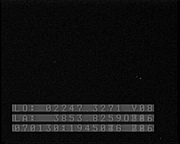

vtsamis Δημοσιεύτηκε Φεβρουάριος 1, 2007 Συγγραφέας Δημοσιεύτηκε Φεβρουάριος 1, 2007 Γεια σας,Στο βίντεο έχω καταγράψει μια μείωση λαμπρότητας την αναμενόμενη στιγμή (19:33:14-17 UT), αλλά τελικά δεν ήταν αυτό που περιμέναμε. Περιττό να πω πως ήταν ακόμα μια εξαιρετική εμπειρία με πολλές εκπλήξεις.Πρώτη έκπληξη το πόσο καλά φάνηκε το αστέρι με το 10" Meade LX50 με f/6.3 focal reducer. Δεύτερη έκπληξη: όχι μόνο το αστέρι, αλλά και η Sylvia, 20 λεπτά πρίν την απόκρυψη. Προς στιγμή μάλιστα νόμισα ότι πρόκεται για διπλό αστέρι! Αλλά η Sylvia ήταν το μόνο πιθανό αντικείμενο σε αυτήν τη θέση. Και βέβαια, ήταν απόλαυση να βλέπεις το "seperatin" να φθίνει, καθώς τα λεπτά κυλούσαν. 6-7 λεπτά πριν είχαν γίνει ένα, και 10 λεπτά μετά ο αστεροειδής ξαναφάνηκε από την άλλη πλευρά του αστεριού.Την ίδια παρατήρηση έκανε και ο Δημήτρης δίπλα μου με 8" f/6.Όταν γύρισα σε βίντεο με την WATEC, στην οθόνη του monitor φαινόταν ακόμα πιο καθαρά ο αστεροειδής.Το σκηνικό του χώρου παρατήρησης μου ήταν πολύ οικείο, καθώς είχαμε στήσει σε έναν ελαιώνα στο χωριό μου, Ράχες Στυλίδας (ο ελαιώνας δικός μου!)Στην ευρώπη δεν είδα θετική αναφορά ακόμα, ένας Ιταλός και μια ισπανίδα έγραψαν απλώς ότι δεν κατάφεραν καν να εντοπίσουν το αστέρι λόγω Σελήνης, προφανώς διότι εκεί δεν είχαν την ωραία διαύγεια ατμόσφαιρας που είχαμε εμείς στην Ελλάδα.Σας ανεβάζω ένα βιντεάκι σε low ανάλυση απλώς για να μεταφέρω το κλίμα της παρατήρησης και με ήχο, καθώς και ένα πολύ πρόχειρο stack από 3 τυχαία frames, για να δείτε το πεδίο στο βίντεο (18 arcsec). Βαγγέλης.VIDEO_Sylvia_low.zip https://ui.adsabs.harvard.edu/search/q=%20author%3A%22tsamis%2C%20v.%22&sort=date%20desc%2C%20bibcode%20desc"Αστέρας εισαθρείς, αστήρ εμός. Είθε γενοίμην ουρανός, ως πολλοίς όμμασιν εις σε βλέπω."Πλάτων

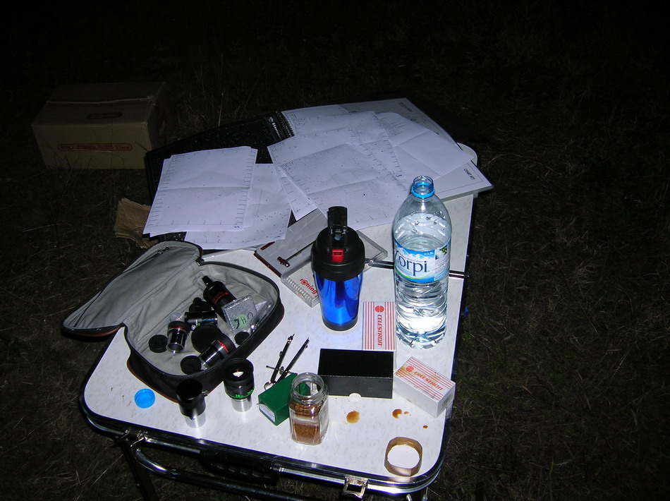

alepohori Δημοσιεύτηκε Φεβρουάριος 1, 2007 Δημοσιεύτηκε Φεβρουάριος 1, 2007 Για να καταλάβετε την βιασύνη να βρω το αστέρι της απόκρυψης!Ο καφές περιλαμβάνεται στον έξτρα εξοπλισμό! Δημήτρης Καπετανάκης CGCG108-138: Mag 15.5v, να τ'αφήσω; Πολλά τα mag Άρη! Το flickr μου
