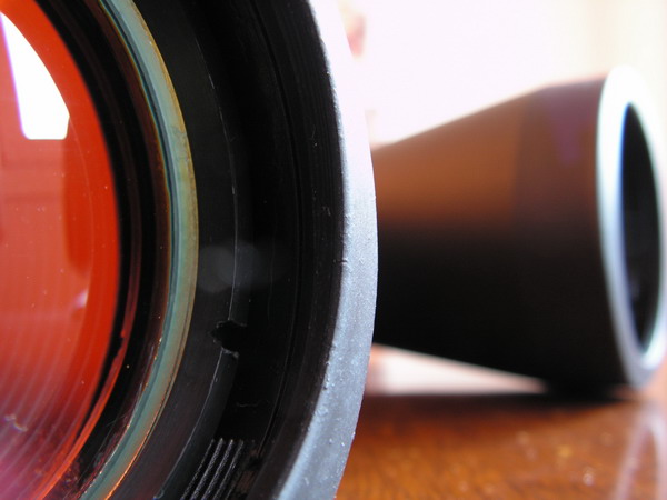

Gliko_Dakri Δημοσιεύτηκε Αύγουστος 17, 2007 Μοιραστείτε Δημοσιεύτηκε Αύγουστος 17, 2007 Πρέπει να είναι πολύ φθηνά που τα πήρες... συνεπώς παίρνεις άλλα ....αλλά δεν κατάλαβα γιατί βιαζόσουν Και να τα χωρίσεις σε δύο.... τα ruby coated κυάλια ειναι τα χειρότερα για την αστρονομία ("κόκκινοι" αντικειμενικοί φακοί). Έλπις Σύνδεσμος για σχόλιο Κοινή χρήση σε άλλους ιστότοπους More sharing options...

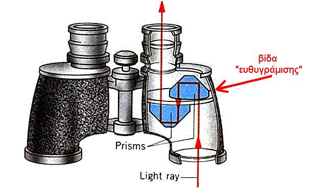

draculas Δημοσιεύτηκε Αύγουστος 18, 2007 Μοιραστείτε Δημοσιεύτηκε Αύγουστος 18, 2007 Είχα πάρει και εγω όπως και εσύ όταν ήμουν στο στρατό. κάτι ελλεινά κυάλια, που είχαν το ίδιο πρόβλημα.τελικά αυτό που έκανα ήταν να σκίσω το περίβλημα απο λάστιχο γύρω-γύρω απο την τσαντίλα μου, και να ανακαλύψω κάτι μικρά βιδάκια που είχε στο ύψος του πρίσματος (περίπου εκεί που σου σημαδεύω στην φώτο..)Στρίβωντας λοιπόν αυτά τα βιδάκια, αλλάζεις θέση στο πρίσμα, και αν πετύχεις, ευθυγραμίζεις το ενα πρίσμα με το άλλο, και βλέπεις μια χαρά..! σε εμένα δούλεψε πάντως.. άσχετα αν τα διόρθωνα συνέχεια, επειδή δεν έμεναν σφιχτά στην θέση τους οι βίδες.. (10€ απο τα Jumbo ε? χμμμ... ) Σύνδεσμος για σχόλιο Κοινή χρήση σε άλλους ιστότοπους More sharing options...

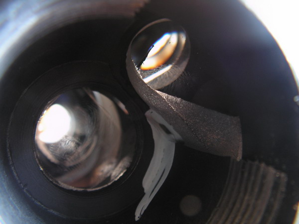

planetman Δημοσιεύτηκε Αύγουστος 19, 2007 Συγγραφέας Μοιραστείτε Δημοσιεύτηκε Αύγουστος 19, 2007 Ξεβίδωσα τελείως τα μπροστινά κομμάτια, τους άλλαξα θέσεις εκατέρωθεν αλλά πάλι τα ίδια. Δείτε πώς είναι από μέσα το μπροστινό κομμάτι. Δεν βλέπω πουθενά βίδες ΠΛΑΝΗΤΑΡΙΟ ΚΡΗΤΗΣ - το κινητό πλανητάριο Σύνδεσμος για σχόλιο Κοινή χρήση σε άλλους ιστότοπους More sharing options...

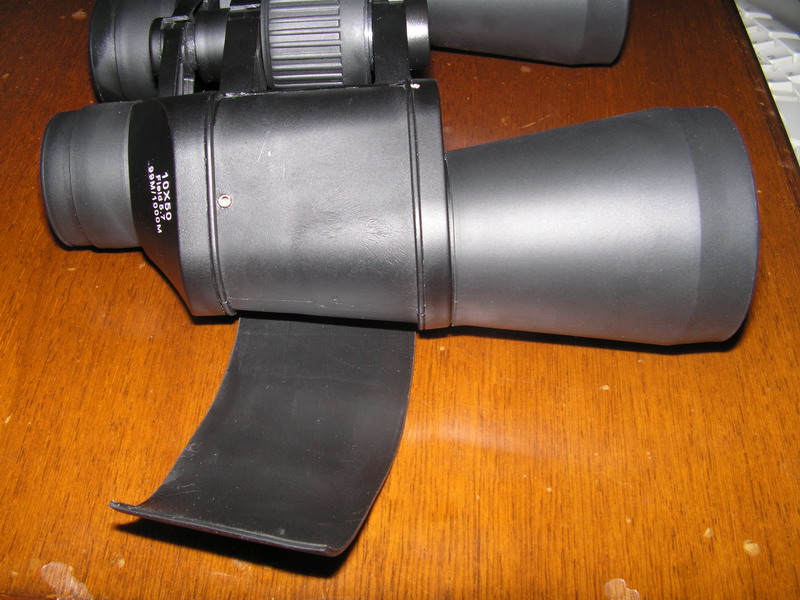

planetman Δημοσιεύτηκε Αύγουστος 19, 2007 Συγγραφέας Μοιραστείτε Δημοσιεύτηκε Αύγουστος 19, 2007 Τελικά ξεκόλλησα κι εγώ το εξωτερικό περίβλημα και φάνηκε 1 μικροσκοπική βίδα σε κάθε μεριά, μετά από δοκιμές περίπου 1 ώρας, σαν να φαίνεται ότι έφτιαξαν κάπως. Βέβαια πάλι μετά που βγάζω τα μάτια μου, φαίνεται να ζαλίζομαι λιγάκι, είναι μάλλον επειδή εστιάζουν σε διαφορετικό σημείο; Υπάρχει περίπτωση να μου κάνουν ζημιά στα μάτια; ΠΛΑΝΗΤΑΡΙΟ ΚΡΗΤΗΣ - το κινητό πλανητάριο Σύνδεσμος για σχόλιο Κοινή χρήση σε άλλους ιστότοπους More sharing options...
draculas Δημοσιεύτηκε Αύγουστος 20, 2007 Μοιραστείτε Δημοσιεύτηκε Αύγουστος 20, 2007 Φοβάμαι οτι όλα είναι θέμα της βίδας αυτής..απο εκεί και πέρα, μάλλον έιναι θέμα ποιότητας των οπτικών.μπορεί π.χ. ο ενας φακός να εστιάζει τέλεια, ενω ο άλλος να είναι λίγο εκτός, αλλα εσύ να μην το παίρνεις χαμπάρι, επειδή η εικόνα είναι γενικώς σε ανεκτά επίπεδα..ή η εικόνα να είναι λίγο θολή, ή παραμορφωμένη, κάτι απο ολα αυτά να ισχύει, είναι λογικό να ζαλίζεσαι όταν τα βγάζεις απο τα μάτια σου. ειδικός δεν είμαι, αλλα δεν είναι και ότι καλύτερο να τα χρησιμοποιείς για πολύ ώρα.. Σύνδεσμος για σχόλιο Κοινή χρήση σε άλλους ιστότοπους More sharing options...

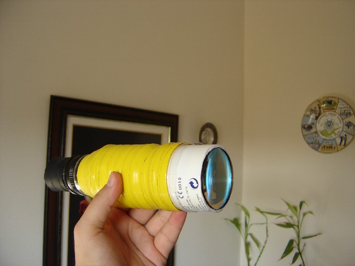

Gliko_Dakri Δημοσιεύτηκε Αύγουστος 28, 2007 Μοιραστείτε Δημοσιεύτηκε Αύγουστος 28, 2007 Tώρα που μιλάμε για ruby coated κυάλια... είχα πάρει παλιά (που δεν γνώριζα) κάτι roof ruby coated 8x56.Tα είχα κάνει βίδες.... έβγαλα τους αντικειμενικούς φακούς... φύλαξα το ένα προσοφθάλμιο... και τα υπόλοιπα τα πέταξα. ..Και σκέφτομαι... κάτι πρέπει να κάνω να τα αξιοποιήσω.. έτσι για την πλάκα που λένε.Πήρα και έκοψα ένα κυλινδρικό μπουκάλι από ένα υγρό φακών επαφής και σφήνωσα τον ένα αντικειμενικό φακό,,από πίσω του κυλίνδρου σφήνωσα ένα μπουκάλι νερού πλαστικό το μικρό.. αφού του έκοψα τον πάτο και το στόμιο,,και τελευταίο μετά από κάποιες πατέντες που σκέφτηκα σφήνωσα και το προσοφθάλμιο από πίσω.........αλλά ούτε πολύ σφιχτά ούτε πολύ χαλαρά για να το κουνάω πάνω και κάτω και να εστιάζω ***το διαφανές μπουκάλι του νερού έχει καλυφθεί να μην περνάει φως. ..αποτέλεσμα? ...τώρα έχει exit pupil 8mm περίπου και παρατήρησα ότι η εικόνα τώρα είναι πιο ποιοτική! ....Από μακριά φένεται σαν ένα μπουκάλι τηλεσκόπιο 8x56 'Ελπις Έλπις Σύνδεσμος για σχόλιο Κοινή χρήση σε άλλους ιστότοπους More sharing options...
astrovox Δημοσιεύτηκε Σεπτέμβριος 1, 2007 Μοιραστείτε Δημοσιεύτηκε Σεπτέμβριος 1, 2007 Θα ήθελα να δω μια φωτό από αυτό!! «I have loved the stars too fondly to be fearful of the night». Sarah Williams, The Old Astronomer Σύνδεσμος για σχόλιο Κοινή χρήση σε άλλους ιστότοπους More sharing options...
Gliko_Dakri Δημοσιεύτηκε Σεπτέμβριος 2, 2007 Μοιραστείτε Δημοσιεύτηκε Σεπτέμβριος 2, 2007 Θα ήθελα να δω μια φωτό από αυτό!! Το προσοφθάλμιο είναι στερεωμένο σε ένα καπάκι Μ42 φακών και στην συνέχεια σε ένα....extension tube που είναι σφηνωμένο στο στόμιο του μπουκαλιού που το έκοψα (εκεί στο τέλος του κίτρινου). 'Ελπις Έλπις Σύνδεσμος για σχόλιο Κοινή χρήση σε άλλους ιστότοπους More sharing options...
