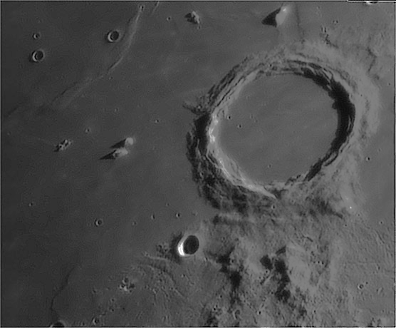

Γεώργιος Ταρσούδης Δημοσιεύτηκε Αύγουστος 17, 2007 Μοιραστείτε Δημοσιεύτηκε Αύγουστος 17, 2007 Πρόσφατα είχαμε έναν πολύ ενδιαφέροντα διαγωνισμό επεξεργασίας στο forum, με πολύ ενδιαφέροντα αποτελέσματα από πολλά παιδιά.Πολλοί ζήτησαν να μάθουν ορισμένους τρόπους επεξεργασίας της Σελήνης, παρακάτω μερικοί από τους τρόπους που χρησιμοποιώ ανάλογα με την ποιότητα της εικόνας που θα προκύψει από την επεξεργασία του Registax αλλά και όταν είναι μόνο μια εικόνα από φωτογραφική. Δυστυχώς δεν έχω καταλήξει ακόμη σε έναν συγκεκριμένο γιατί όπως έχω πει κάθε εικόνα έχει τον δικό της καημό!!! Πολύ αναλυτικά για τον τρόπο επεξεργασίας έχει ο Tony Gondola θα τα βρείτε στο :http://www.digital-flight.com/thebigeye/work_flow/workflow.htm http://www.digital-flight.com/thebigeye/HP_Filtering/goodbye%20wavelets.htm βέβαια προϋπόθεση όλων είναι να έχουμε καλές εικόνες με πληροφορία. Ενδιαφέρων είναι και το άρθρο από τον ίδιο με τίτλο Extending Dynamic Range with Contrast Maskinghttp://www.digital-flight.com/thebigeye/contrast_masking/c_m.htm ενδιαφέρων επίσης είναι να κάνουμε με την χρήση του VirtualDub που θα το βρείτε όπως και άλλη φορά το έχω αναφέρει στο :http://www.virtualdub.org/είναι χρονοβόρα διαδικασία γιατί πάμε και σβήνουμε ένα ένα τα κακά καρέ και συγχρόνως δημιουργούμε ένα άλλο AVI μόνο με τα καρέ που θέλουμε αλλά και επίσης αυξάνουμε την ανάλυση από 640Χ480 σε 1280Χ960. Αυτό μας βοηθάει να μην μας φεύγουν τα align points, πολλοί θα το έχετε αντιμετωπίσει συχνά.Ενδιαφέρων πάνω σε αυτό το θέματα μπορείτε να δείτε και στο : http://www.astronomie.be/bart.declercq/processing_aristotle.html Ενδιαφέρων άρθρο επίσης είναι και το : http://home.planet.nl/~astro.ccd.scholten/processing_E.htm#IMPROVING%20IMAGE%20SHARPNESS Προγράμματα που μπορείτε επίσης να δουλέψετε εκτός από το Photoshop αν σας φαίνεται δύσκολο είναι τα παρακάτω : AstraImagehttp://www.phasespace.com.au/ImageJ (free)http://rsb.info.nih.gov/ij/PixInsighthttp://pleiades-astrophoto.com/index.htmlAdobe Lightroom (για αυτούς που τους την δίνει το Photoshop)http://www.adobe.com/products/photoshoplightroom/Adobe Photoshop Elements 5.0 (για αυτούς που θα βρουν και το Adobe Lightroom βαρετό και δύσκολο).http://www.adobe.com/products/photoshopelwin/ Αυτά είναι όλα όσα χρησιμοποιώ κατά χρονικά διαστήματα, μόλις τελειώσω με την πολύ δουλειά που έχω με την δημιουργία του site μου θα γράψω ένα καλό άρθρο για όλα αυτά. Βασικό είναι να ξέρετε ότι προσωπικά για μια εικόνα μπορεί να φάω και πάνω από 6 ώρες επεξεργασίας μερικές φορές. Μάλιστα μερικές φορές μπορεί να περάσω το AVI file πάνω από 5 φορές στο Registax μόνο. Ελπίζω να βρω και άλλα πιο ενδιαφέροντα προγράμματα ή τρόπους και να σας τα μεταφέρω, όπως και ελπίζω να δω και από άλλους καλούς γνώστες επεξεργασίας Σελήνης τις δικές τους μεθόδους επεξεργασίας!!! Ταρσούδης ΓιώργοςΑλεξ/πολη Υπό κατασκευή / προσωρινόhttp://lunarcaptures.wordpress.com/ Σύνδεσμος για σχόλιο Κοινή χρήση σε άλλους ιστότοπους More sharing options...

vroxh Δημοσιεύτηκε Αύγουστος 24, 2007 Μοιραστείτε Δημοσιεύτηκε Αύγουστος 24, 2007 οριστε μια καινουργια προσπαθεια συμφωνα με οσα γραφει εδω --> http://www.digital-flight.com/thebigeye/contrast_masking/c_m.htm δεν καταφερα ομως να χρησιμοποιησω το blur... No confundas mi postura, soy ateo y no creo en ningun dios,no diferencio a las personas por su raza, su cultura o su mierda de religion!16/5/09 Σύνδεσμος για σχόλιο Κοινή χρήση σε άλλους ιστότοπους More sharing options...
vroxh Δημοσιεύτηκε Αύγουστος 29, 2007 Μοιραστείτε Δημοσιεύτηκε Αύγουστος 29, 2007 μπορει καποιος να μου πει γτ δεν τα καταφερα με το blur? No confundas mi postura, soy ateo y no creo en ningun dios,no diferencio a las personas por su raza, su cultura o su mierda de religion!16/5/09 Σύνδεσμος για σχόλιο Κοινή χρήση σε άλλους ιστότοπους More sharing options...

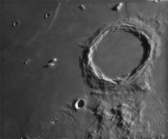

eliasg2004 Δημοσιεύτηκε Αύγουστος 29, 2007 Μοιραστείτε Δημοσιεύτηκε Αύγουστος 29, 2007 Βροχή, μάλλον πρέπει να μην έτρεξες το Image/Adjustments/Invert για γυρίσει το θέμα σου σε αρνητικό μετάτο gaussian blur (μη το φοβηθείς, δώσε και 10 και 15 στην τιμή. Στη φωτό που ανέβασες φαίνεται ότι δεν έχεις ανεβάσει την τιμή ή ότι έτρεξες απλό blur). Στη συνέχεια θα αλλάξεις το mode του layer σε overlay και θα είσαι οκ. Γιώργο, είσαι αξιοθαύμαστος όχι τόσο για τις ώρες που περνάς στο τηλεσκόπιο - είπαμε πάθος είναι αυτό - αλλά περισσότερο για τις ατέλειωτες ώρες που περνάς στον υπολογιστή, είτε επεξεργαζόμενος το υλικό σου είτε ψάχνοντας νέα προγράμματα και τεχνικές. Συγχαρητήρια για την επιμονή σου φίλε, μακάρι να έχεις πάντα την ίδια όρεξη και αγάπη γι αυτό που κάνεις!Φιλικά,Ηλίας. Σύνδεσμος για σχόλιο Κοινή χρήση σε άλλους ιστότοπους More sharing options...
vroxh Δημοσιεύτηκε Αύγουστος 29, 2007 Μοιραστείτε Δημοσιεύτηκε Αύγουστος 29, 2007 αχα... μαλον κατι εκανα λαθος... αυτο πρεπει να 'ναι το σωστο... No confundas mi postura, soy ateo y no creo en ningun dios,no diferencio a las personas por su raza, su cultura o su mierda de religion!16/5/09 Σύνδεσμος για σχόλιο Κοινή χρήση σε άλλους ιστότοπους More sharing options...

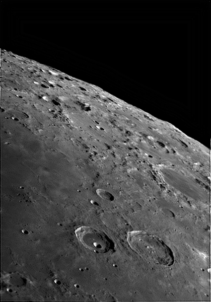

vroxh Δημοσιεύτηκε Αύγουστος 29, 2007 Μοιραστείτε Δημοσιεύτηκε Αύγουστος 29, 2007 Δυστυχώς ένα μεγάλο κομμάτι για ένα καλό αποτέλεσμα και παρουσίαση της προσπάθειας μας είναι και η επεξεργασία. γιατι δυστυχως; αλλη μια αποπειρα επεξεργασιας της σεληνης (ελπιζω να μην ειναι αποπειρα αυτοκτονιας ) συμφωνα με αυτες τις οδηγιες: http://www.digital-flight.com/thebigeye/HP_Filtering/goodbye%20wavelets.htm No confundas mi postura, soy ateo y no creo en ningun dios,no diferencio a las personas por su raza, su cultura o su mierda de religion!16/5/09 Σύνδεσμος για σχόλιο Κοινή χρήση σε άλλους ιστότοπους More sharing options...
