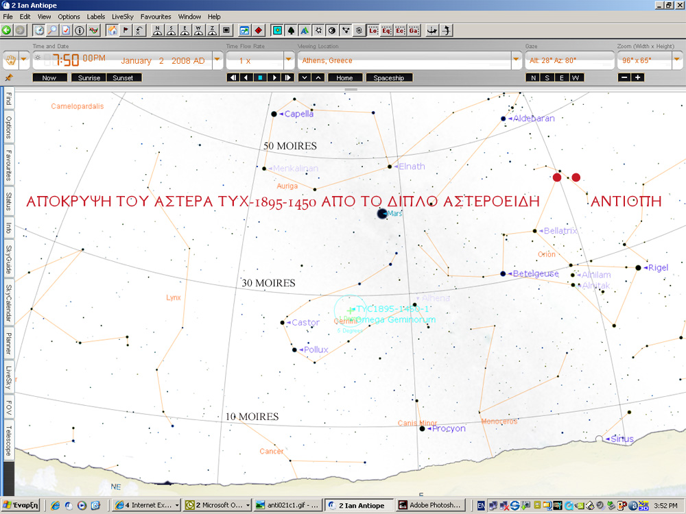

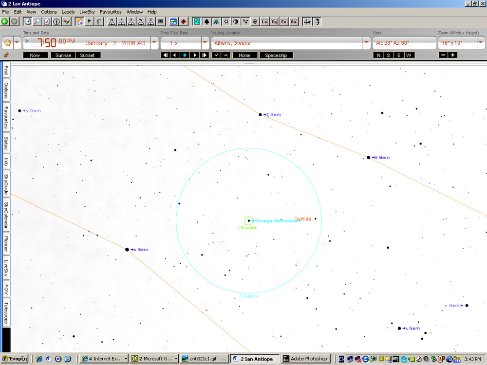

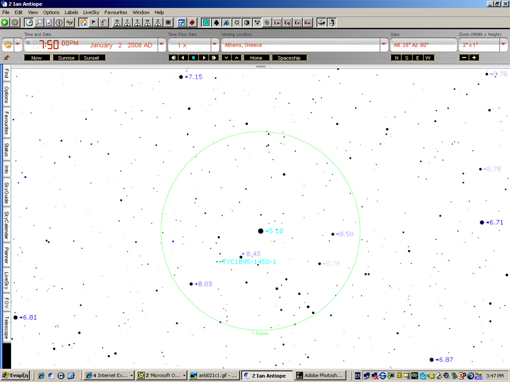

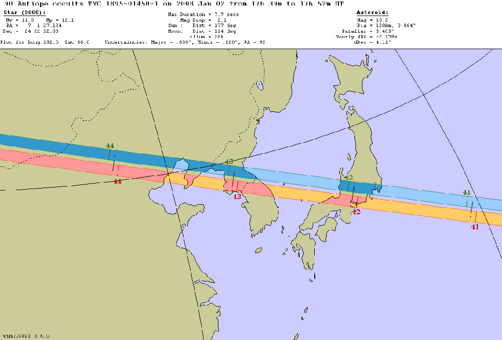

vtsamis Δημοσιεύτηκε Ιανουάριος 2, 2008 Δημοσιεύτηκε Ιανουάριος 2, 2008 Στις 19:50 απόψε θα γίνει μια εντυπωσιακή απόκρυψη του αστέρα ΤΥC 1895-1450 (11.3mag) από το Διπλό Αστεροειδή Αντιόπη.Ο εντοπισμός του αστέρα είναι εύκολος, είναι μέσα στο πεδίο 1 μοίρας από τον ω-Διδύμων, ο οποίος έχει μέγεθος λαμπρότητας 5.18Σημειωτέον ότι οι προβλέψεις στα σιτε της ΕΑΟΝ και του Steve Preston βασίζονται στο μοντλελο "απλού αστεροειδούς διαμέτρου 120 χλμ" ενώ το αρχείο antio21c.jpg του J.Lecacheux παρουσιάζει το πιο κοντινό στην πραγματικότητα "μοντέλλο των 2 σωμάτων, διαμέτρου 90 + 90 χλμ"Στην Αθήνα μάλλον θα σκιαστούμε από τη γαλάζια γραμμή του δορυφόρου της Αντιόπης, ενώ η Πελοπόννησος από τη ροζ σκιά του κύριου σώματος της Αντιόπης. Links:http://astrosurf.com/eaon/Cartes/01%20January/02_antiope.htmhttp://www.asteroidoccultations.com/2008_01/0102_90_12358.htm Έλαβα το εξής εμαιλ από τον J.Lecacheux: "Hi,The large binary asteroid 90 ANTIOPE should occult a mag. V= 11.2,R= 10.8 star tonight, its double shadow hitting Japan near Tokyoat 17:42 UT and China near Beijing at 17:43 ;(see the attached map anti021c.gif sent to JOIN, the Japanese groupof occultation observers, where the main path is pinkish coloured,the satellite path bluish.)IMCCE data were used to predict the Antiope configuration at thistime. After a long travel across Asia, the double shadow will fly overcentral Turkey and south Greece near 17:50 UT. The main shadowmight graze Tübitak Observatory in south Turkey. The secondaryshadow could reach Izmir and Athens. Note: The maps published by S.Preston and J.Schwaenen are basedupon a 120-km single body assumption, whereas twin 90-km asteroidsform the real Antiope. The European part may be deduced fromantio21c.gif very simply, the path separation being nearly constantwithin a 8 minutes interval, negligible regarding the 16.6 hoursorbital period." Antiope Shadow Path.zipΓια όσους χρησιμοποιούν Google Earth, το μονοπάτι σκιάς (βασισμένο στο "απλό μοντέλο" της Αντιόπης). Οι Δίδυμοι. Ο αστέρας κατά την απόκρυψη σε ύψος 27 μοιρών στον ανατολικό ορίζοντα, στις 19:50 ώρα Ελλάδος. Πεδίο 5 μοιρών, ανεστραμένο (inverted) Πεδίο 1 μοίρας, ανεστραμένο (inverted) https://ui.adsabs.harvard.edu/search/q=%20author%3A%22tsamis%2C%20v.%22&sort=date%20desc%2C%20bibcode%20desc"Αστέρας εισαθρείς, αστήρ εμός. Είθε γενοίμην ουρανός, ως πολλοίς όμμασιν εις σε βλέπω."Πλάτων

vag_stephanou Δημοσιεύτηκε Ιανουάριος 3, 2008 Δημοσιεύτηκε Ιανουάριος 3, 2008 Παιδιά, ένα μικρό off-topic με αφορμή τα αστέρια της απόκρυψης: Πως βρίσκουμε στο Cartes du Ciel αστέρια τύπου TYC####-######-# ;;; Έχω προσπαθήσει με όλους τους δυνατούς τρόπους, έχω εγκατεστημένους τους καταλόγους TYCHO αλλά δεν μπορώ να πάρω αποτελέσματα. Καμιά ιδέα;
titan Δημοσιεύτηκε Ιανουάριος 3, 2008 Δημοσιεύτηκε Ιανουάριος 3, 2008 Gia paradeigma gia na vreis ton astera ΤΥC 1895-1450 patas thn endeiksh me ta kyalia kai pas sthn evresh asterwn kai epilegeis Tycho Catalogue.Meta katw sthn kenh mpara grafeis 1895 1450.Apla afhneis ena keno anamesa sta dyo noumera.Kalo psaksimo k sorry gia ta greeklish (logw viasynhs)

vag_stephanou Δημοσιεύτηκε Ιανουάριος 4, 2008 Δημοσιεύτηκε Ιανουάριος 4, 2008 Gia paradeigma gia na vreis ton astera ΤΥC 1895-1450 patas thn endeiksh me ta kyalia kai pas sthn evresh asterwn kai epilegeis Tycho Catalogue.Meta katw sthn kenh mpara grafeis 1895 1450.Apla afhneis ena keno anamesa sta dyo noumera.Kalo psaksimo k sorry gia ta greeklish (logw viasynhs) Περίεργο... Ενώ το είχα δοκιμάσει έτσι (και πολλές φορές στο παρελθόν) κάποια βλακεία έκανα και δεν μου το έβγαζε. Όλα ΟΚ τώρα. Back to the topic...
