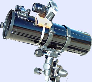

giorgosgr Δημοσιεύτηκε Μάρτιος 2, 2008 Δημοσιεύτηκε Μάρτιος 2, 2008 Τοποθετείς τη μηχανή με το φακό της "καβάλα" στο τηλεσκόπιο το οποίο απλώς είναι μια πλατφόρμα που παρακολουθεί τον ουρανό και φωτογραφίζεις με το φακό της μηχανής. Βγάζεις μεγάλα κομμάτια του ουρανού και δεν είναι ανάγκη να κάνεις ακριβή οδήγηση του τηλεσκοπίου. Facebook Giorgos'' videoastronomy page https://www.facebook.com/videoastronomy/
