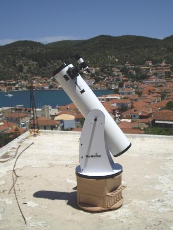

ianosjoker Δημοσιεύτηκε Μάιος 25, 2008 Μοιραστείτε Δημοσιεύτηκε Μάιος 25, 2008 Ως καινούργιος ιδιοκτήτης ενός SkyWatcher, dob 8” και συνηθισμένος με την Ισημερινή του bresser 114/900 αντιμετώπισα από την αρχή το ακόλουθο πρόβλημα : Αν και όχι πάρα που ψηλός το dob μου ‘έπεφτε λίιιιιιγο κοντό έτσι έσκυβα στον ερευνητή ,έσκυβα στο προσοφθάλμιο, έσκυβα να πάρω προσοφθάλμια, γενικά έσκυβα, καμπούριαζα και πόναγα. Πολύ πόνος ρε παιδιά, και σκεφτόμουν : Να πάρω Ισημερινή ; πολλά τα λεφτά ρε παιδί μου και δεν έχω ασχοληθεί με την άστρο φωτογραφία ακόμα, αργότερα βλέπουμε.( καλά θα μου πείτε <<η Ισημερινή ΔΕΝ είναι μόνο για αστροφωτογράφιση>>, το ξέρω). Ο Θέμης είχε στο Ληξούρι μια λύση, με ένα σκαμπό τηλεσκοπικό κάτι έκανε. Μετά το dob έχει μόνο 4 θέσεις για προσοφθάλμια μόνο, πρέπει να έχεις βαλιτσάκι μετά χάρτες κτλ. Πολύ κουβάλημα και λόγω εργασίας ,(έχω κουβαλήσει πολύ) ,αρχίζω να συρρικνώνω τα βάρη και τον όγκο στα εργαλεία μου. Έτσι ήθελα : Α) μια βάση για να ψηλώσει το dob γύρο στους 40 πόντουςΒ)βάση για προσοφθάλμια Γ) βαλιτσάκι για προσοφθάλμια και κάτι πουΔ) να είναι πανάλαφρο και γέρο, πολύ γέρο, μα πάρα πολύ γέρο και σταθερό. Ανήσυχο πνεύμα με κλίση στις κατασκευές έφτιαξα το παρακάτω {κομοδίνο} έτσι το λέω.Επέλεξα κόντρα πλακέ θαλάσσης 2 εκατοστών , κόστος 30ευρω ,μετά σέγα ,κολλά ,καρφιά ,βίδες, λίγη βοήθεια από φίλο μαραγκό και 4 ώρες από την ζωή μου. Για να εκμεταλλευτώ την περισσότερη στήριξη που μπορούσα να πάρω στην άνω και κάτω βάση (αυτό το σχήμα το έκοψα έτσι για να αφαιρώ την βάση της SkyWatcher, (δεν ήθελα να την χαλάσω βγάζοντας το 3 πλαστικά πόδια της πάρα να κουμπώνουν για σταθερότητα στην άνω πλευρά του κομοδίνου)) έκανα την μέση του κομοδίνου παραλληλεπίπεδη και το συρτάρι στο κάτω μέρος το ίδιο. Ακόμα και τα ποδιά του είναι από ξύλο τα έκανα με κουποτρίπανο . Στο συρτάρι θα βάλω μια κλειδαριά γραφείου , θα βάλω αφρώδες για τα προσοφθάλμια σαν βαλιτσάκι δηλαδή μόνιμο.Δεξιά-αριστερά κάρφωσα δύο ξυλά με πολλές τρύπες για να βάζω τα προσοφθάλμια αλλά και για την μεταφορά του . Χθες βγήκα και το δοκίμασα, πολύ καλό, πολύ σταθερό ,και φύσαγε κιόλας κάπου ,κάπου, ατάραχο το τηλεσκόπιο. Μόνο που έχω μια απορία; Τι χρώμα να το βάψω χρώμα ή λούστρο; μερικοί λένε λούστρο άλλοι χρώμα άσπρο σαν την βάση του SkyWatcher.Εσεις τι λετε; to 8' και εγω. το skywatcher πάνω στο "κομοδινο" Οταν λέμε οτι αντέχει , αντέχει αντέχει σαν σκαμπό Παράγονο εντελώς ,φαινοντα οι τρυπες που φωλιάζει η dob βαση. Οι τρύπες για τα προσοφθάλμια εικονα 2 eikona 1 ποδαρακία του ''κομοδινου'' Η ΙΣΧΥΣ ΕΝ ΤΗ ΓΝΩΣΗΗ ΙΣΧΥΣ ΕΝ ΤΗΝ ΕΝΩΣΕΙ Σύνδεσμος για σχόλιο Κοινή χρήση σε άλλους ιστότοπους More sharing options...
Tilemachos Athanasiadis Δημοσιεύτηκε Μάιος 25, 2008 Μοιραστείτε Δημοσιεύτηκε Μάιος 25, 2008 Ωραία δουλειά φίλε, αν και δν είμαι dobsonas έχω παρατηρήσει απο dob κια ξέρω τι θα πει πόνος... λουμπάγκο.. (19 χρονων παιδί και κοίτα τι λεει... ) Πιστέυω θα σε βοηθήσει πολύ...α και το όνομα πολύ πετυχημένο!!! υ.γ.ααα, φυσικά θα το βάψεις ασπρο....θα έχεις το πιο ψηλό dob απο όλους..χεχε Σύνδεσμος για σχόλιο Κοινή χρήση σε άλλους ιστότοπους More sharing options...
themis_kart Δημοσιεύτηκε Μάιος 25, 2008 Μοιραστείτε Δημοσιεύτηκε Μάιος 25, 2008 Νίκο έγραψες πολύ ωραίο και πιστεύω να βολέψει!!Δέχεσαι παραγγελίες? Θέλω ένα αν μπορείς!!!! Gazing at the universe through the ΄Eyes΄ of an astrophotographer...!!! http://www.astrothemis.gr Greek Astrophotography Discord Chat! https://discord.gg/2DUPacrNfM Σύνδεσμος για σχόλιο Κοινή χρήση σε άλλους ιστότοπους More sharing options...
Μιχάλης Δημοσιεύτηκε Μάιος 25, 2008 Μοιραστείτε Δημοσιεύτηκε Μάιος 25, 2008 πολυ ομορφο!!!μπραβο....αλλα ειναι σταθερο σιγουρα???...δν ξερω αλλα τα dob θελουν προσοχη ειναι αρκετα βαρια...εγω παντως μια που εδωσες την ιδεα θα το εφτιαχνα με πυραμιδοειδη(!!!)μορφη το ''κομοδινο''... ΜΠΡΑΒΟ ΠΑΝΤΩΣ!!!πολυ καλη η ιδεα... Η ΑΣΤΡΟΣΕΛΙΔΑ ΜΟΥ !!!!! astronomy for all http://mechntua.blogspot.com/ Σύνδεσμος για σχόλιο Κοινή χρήση σε άλλους ιστότοπους More sharing options...
ianosjoker Δημοσιεύτηκε Μάιος 25, 2008 Συγγραφέας Μοιραστείτε Δημοσιεύτηκε Μάιος 25, 2008 Οταν λέμε οτι αντέχει , αντέχει φιλε μίχαλη καμια αποψη για το χρωμα κανεις; Η ΙΣΧΥΣ ΕΝ ΤΗ ΓΝΩΣΗΗ ΙΣΧΥΣ ΕΝ ΤΗΝ ΕΝΩΣΕΙ Σύνδεσμος για σχόλιο Κοινή χρήση σε άλλους ιστότοπους More sharing options...
filiatra Δημοσιεύτηκε Μάιος 25, 2008 Μοιραστείτε Δημοσιεύτηκε Μάιος 25, 2008 Πολύ ωραία κατασκευή κ μπράβο σου αλλά καθιστός έχεις δοκιμάσει να παρατηρήσεις? Με εκτίμηση Παναγιώτης Φωτεινέας Σύνδεσμος για σχόλιο Κοινή χρήση σε άλλους ιστότοπους More sharing options...
ianosjoker Δημοσιεύτηκε Μάιος 25, 2008 Συγγραφέας Μοιραστείτε Δημοσιεύτηκε Μάιος 25, 2008 40 εκ μόνο το δοκίμασα ,όταν το 8' είναι οριζοντιωμένο κάτι γίνεται οταν είναι κατακόρυφο πρεπει να ξεντωθεις άσε που μου αρέσει να παρατηρώ όρθιος. Η ΙΣΧΥΣ ΕΝ ΤΗ ΓΝΩΣΗΗ ΙΣΧΥΣ ΕΝ ΤΗΝ ΕΝΩΣΕΙ Σύνδεσμος για σχόλιο Κοινή χρήση σε άλλους ιστότοπους More sharing options...
ourania Δημοσιεύτηκε Μάιος 25, 2008 Μοιραστείτε Δημοσιεύτηκε Μάιος 25, 2008 Χαριτωμένο το κομωδίνο σου ! Εγώ θα προτιμούσα λούστρο από χρώμα, φαίνεται πιο γλυκούλι και ταιριάζει και με το περιβάλλον, χωρίς να θέλω να θίξω το dob Σύνδεσμος για σχόλιο Κοινή χρήση σε άλλους ιστότοπους More sharing options...
dimpap Δημοσιεύτηκε Μάιος 25, 2008 Μοιραστείτε Δημοσιεύτηκε Μάιος 25, 2008 Ωραίος ο Νίκος Κάτι σε φωσφοριζέ για να το βλέπεις καλά τη νύχτα. Ένα παιδί μετράει τ΄ άστρα. Μ. Λ ΣΕΑΑ (Σύλλογος Ερασιτεχνικής Αστρονομίας Αργολίδας) Σύνδεσμος για σχόλιο Κοινή χρήση σε άλλους ιστότοπους More sharing options...
Νίκος Παπαδόπουλος Δημοσιεύτηκε Μάιος 26, 2008 Μοιραστείτε Δημοσιεύτηκε Μάιος 26, 2008 Πολυ ωραιο και χρησιμο Μενει μονο να το βαψεις και θα σαι ετοιμος Αυτό που είναι ακατάληπτο σχετικά με το σύμπαν είναι ότι θα έπρεπε να είναι πέρα για πέρα καταληπτό Albert Einstein Σύνδεσμος για σχόλιο Κοινή χρήση σε άλλους ιστότοπους More sharing options...
Μανούσος Δημοσιεύτηκε Μάιος 26, 2008 Μοιραστείτε Δημοσιεύτηκε Μάιος 26, 2008 Πάρα πολύ καλό. Μπορείς να το χρησιμοποιήσεις και σαν τραπεζάκι για να βάζεις τους χάρτες. Φιλικά -- Μανούσος ΔημήτρηςΟι κατασκευές μου:https://www.astrovox.gr/forum/viewtopic.php?t=22270https://www.astrovox.gr/forum/viewtopic.php?t=17643https://www.astrovox.gr/forum/viewtopic.php?t=19201 Σύνδεσμος για σχόλιο Κοινή χρήση σε άλλους ιστότοπους More sharing options...
Laskos Δημοσιεύτηκε Μάιος 26, 2008 Μοιραστείτε Δημοσιεύτηκε Μάιος 26, 2008 Η καλυτερη βελτιωση που εχω δει σε 8αρι dob!!! Σύνδεσμος για σχόλιο Κοινή χρήση σε άλλους ιστότοπους More sharing options...
Κατερινα Δημοσιεύτηκε Μάιος 26, 2008 Μοιραστείτε Δημοσιεύτηκε Μάιος 26, 2008 Μπράβο ianosjoker! Το συρτάρι και οι έξτρα θήκες για προσοφθάλμιους είναι εξαιρετικά πρακτική ιδέα.Όσο για το χρώμα, ασυζητητί λευκό ! Σύνδεσμος για σχόλιο Κοινή χρήση σε άλλους ιστότοπους More sharing options...
Μιχάλης Δημοσιεύτηκε Μάιος 26, 2008 Μοιραστείτε Δημοσιεύτηκε Μάιος 26, 2008 λοιπον θα προτεινα ασπρο με μαυρο χρωμα στις επιφανειες που το κομοδινο σου ''βασταει'' το τηλεσκοπιο... Η ΑΣΤΡΟΣΕΛΙΔΑ ΜΟΥ !!!!! astronomy for all http://mechntua.blogspot.com/ Σύνδεσμος για σχόλιο Κοινή χρήση σε άλλους ιστότοπους More sharing options...

ianosjoker Δημοσιεύτηκε Μάιος 31, 2008 Συγγραφέας Μοιραστείτε Δημοσιεύτηκε Μάιος 31, 2008 Τελικά παιδιά το έβαψα ευχαριστώ για της συμβουλές και ιδέες σας . Μέχρι όμως να στεγνώσουν οι μπόγιες έκανα κάποιες πατέντες στην βάση του dob που είδα στο ιντερνετ .Πρόσθεσα δίσκο αζιμουθίου και ανύψωσης . Το έψαξα πολύ στο ιντερνετ και στο παρακάτω σιτε ένα εγγλέζος με dοb 8’ της skywachter είχε κάνει όλη την δουλειά αυτή στο δικό του. Του λοιπόν έστειλα e-mail και μου έστειλε δύο PDF με τους δυο δίσκους. Τα εκτύπωσα και τα τοποθέτησα ,εύκολο. Κόστος 7 ευρω. Υς 1 η πυξίδα είναι Δώρο της μαμάς πατρίδας. εδω ειναι τη διευθυνση http://www.jim-easterbrook.me.uk/astro/scope/dob/ και μπορειτε να κατεβασετε και τα pdf Η ΙΣΧΥΣ ΕΝ ΤΗ ΓΝΩΣΗΗ ΙΣΧΥΣ ΕΝ ΤΗΝ ΕΝΩΣΕΙ Σύνδεσμος για σχόλιο Κοινή χρήση σε άλλους ιστότοπους More sharing options...

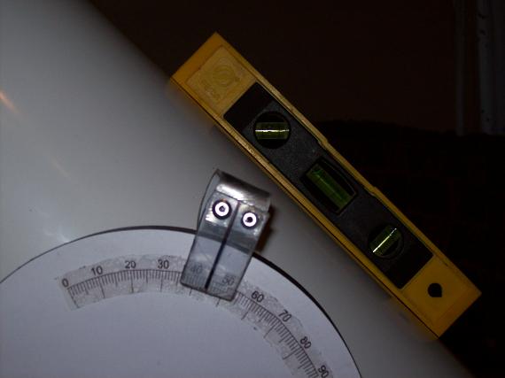

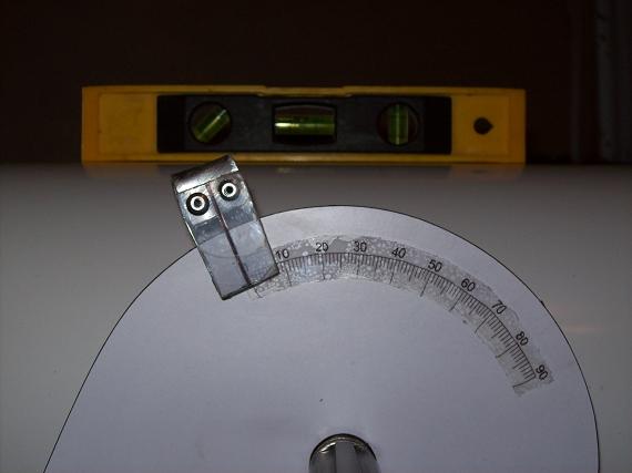

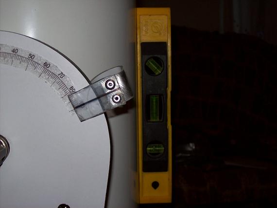

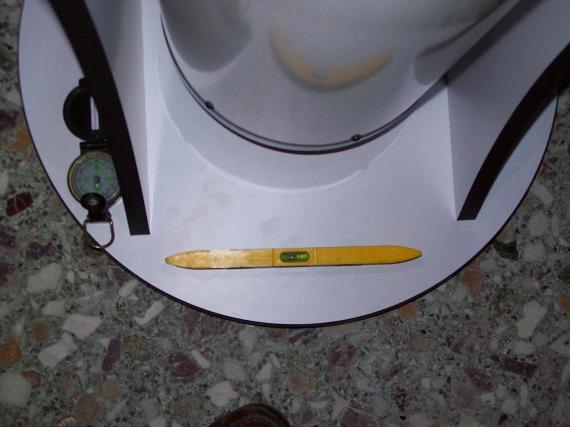

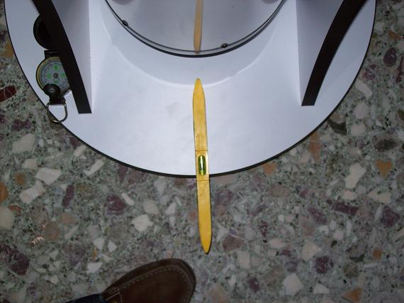

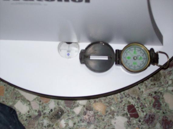

ianosjoker Δημοσιεύτηκε Ιούνιος 9, 2008 Συγγραφέας Μοιραστείτε Δημοσιεύτηκε Ιούνιος 9, 2008 Λοιπόν έχουμε και λέμε μετά την πρόσθεση των αλταζημουθιακών δίσκων, είχα την περιέργεια να δω αν δουλεύει το σύστημα αυτό ή ήταν για στόλισμα μόνο και ο κόπος μου, ( μια ώρα από την ζωή μου να είχε πάει στράφι; ). Πριν όμως σας πω για το πείραμα μου, θα ήθελα λίγο να δούμε πως γίνεται η εγκατάσταση του δίσκου ανύψωσης .το έκανα κατά αυτόν τον τρόπο : αφού ζύγισα την βάση του dob με αλφάδι πάνω σε επίπεδη επιφάνεια κόλλησα το μαγνητικό αλφάδι πάνω στον οπτικό σωλήνα μέχρι να ζυγίσει στις 0 μοίρες και έκανα μια γραμμή από το μπράτσο πάνω στο μάγουλο της βάσης μετά το ίδιο στις 45 διαγώνιος και έπειτα στις 90 . Έπειτα κόλλησα το δίσκο κι ( το έκοψα λίγο για τι δεν μου άρεσε ) και ξανά έκανα επαλήθευση 2 φορές . Όταν λοιπόν το αλφάδι μου, ( μην ξεχνάτε πάντα η βάση ζυγισμένη)ήταν επίπεδο πρέπει να μου έδειχνε στον δίσκο 0 μοίρες διαγώνιο 45 και κάθετο 90. Αυτό συνέβη !!!!!. Πάμε τώρα στο πείραμα ,τι έκανα εγώ ; Α) κατά αρχάς έβαλα το dob πάνω στο “κομοδίνο” με τον δίσκο αζημουθειου να δείχνει στο ματάκι 360 μοίρες και γύρισα το όλο σύστημα κοντά στον βορρά (με το “μάτι” )B)ζύγισα το τηλεσκόπιο με το αλφαδάκι μου κατά δύο διεύθυνσης το οοολο σύστημα ‘’κομοδίνου’’- dob Γ) επειδή το αλφάδι είναι μαγνητικό το αφαίρεσα και με την μαγνητική πυξίδα προσπάθησα να παραλληλίσω το dob με το βορρά ( μην ξεχνατε το ματάκι δείχνει πάντα 360 μοίρες )Δ) έχω όμως βρίσκεις το μαγνητικό πως όμως βρίσκεις τον πραγματικό ; με το laptop ενος φίλου να έχει φορτώσει το stellarium ( σε ξένο λαπτοπ δεν βάζω αλά προγράμματα. Τι να του βαλω το starry night δηλαδη ,και σε vista!!!!!! Για πειράματα είμαστε τώρα ; ).και κούμπωσα τον ΔΙΑ , το πρόγραμμα μου έβγαλε συντεταγμένες έβαλα λοιπόν τον ΔΙΑ ΣΤΟ ΠΡΟΣΟΦΘΑΛΜΙΟ και σύγκρινα της συντεταγμένες από το τηλεσκόπιο. Στην ανύψωση ήμουν εντάξει αλλά στο αζημουθιο έχανα 2 μοίρες έστριψα λοιπόν όλο το σύστημα 2 μοίρες και έκανα το παραπάνω βήμα πάλι μέχρι που η συντεταγμένες του λαπτοπ ταίριαξαν με τις ενδείξεις των δίσκων του τηλεσκόπιου . Ε) μετά πήγα στον μιζαρ και έκανα επαλήθευση είχε πολύ μικρό σφάλμα της τάξεως της 0,10 της μοίρας ,πάντως ο μιζαρ ήταν μέσα στον φακό . Η όλη προσπάθεια κράτησε 15 λεπτά της ώρας Και μετά είδαμε μέσα από πόλη :μ 18,μ19,μ23,μ24,μ51 (γαλαξιας) πολύ αιδρα όμως παρόλη την Φώτο ρύπανση. Θα βλέπαμε και αλλά, άλλα η ώρα ήταν 2 και δούλευα σήμερα. Κατε εμε το σύστημα αυτό δουλεύει τώρα εσείς τι γνώμη έχετε ; επαλιθευση στισ 90 μοιρες στις 45 και στις 0 μοιρες βρισκοντας τον μαγνιτικο βορρα με πυξιδα το ματα κι μονιμα διχνει 360 μοιρες το ζυγισμα 2 το ζυγισμα 1 Η ΙΣΧΥΣ ΕΝ ΤΗ ΓΝΩΣΗΗ ΙΣΧΥΣ ΕΝ ΤΗΝ ΕΝΩΣΕΙ Σύνδεσμος για σχόλιο Κοινή χρήση σε άλλους ιστότοπους More sharing options...

ianosjoker Δημοσιεύτηκε Ιούνιος 12, 2008 Συγγραφέας Μοιραστείτε Δημοσιεύτηκε Ιούνιος 12, 2008 δουλευει δουλευει δουλευει δουλευει Η ΙΣΧΥΣ ΕΝ ΤΗ ΓΝΩΣΗΗ ΙΣΧΥΣ ΕΝ ΤΗΝ ΕΝΩΣΕΙ Σύνδεσμος για σχόλιο Κοινή χρήση σε άλλους ιστότοπους More sharing options...
nemo_nick Δημοσιεύτηκε Ιούνιος 12, 2008 Μοιραστείτε Δημοσιεύτηκε Ιούνιος 12, 2008 Φίλε ianos μόλις διάβασα το topic-συγχαρητήρια για την εξαιρετική δουλειά! Δεν έχει πλάκα που σχεδόν ταυτόχρονα φτιάξαμε παρεμφερή συστήματα με την ίδια λειτουργία? Πάντως μια λεπτομέρεια για τις 2 μοίρες που έχανε το αζιμούθιο-από ότι έχω διαβάσει ο μαγνητικός βορράς δεν είναι ίδιος με το γεωγραφικό βορρά (τον οποίο βρίσκουμε χονδρικά ευθυγραμμίζοντας στον πολικό) αλλά έχει κάποιες μοίρες απόκλιση ανάλογα με την περιοχή. Ίσως εκεί να οφείλεται το σφάλμα. Πάντως αν ξέρεις πόσες μοίρες έχεις απόκλιση (google) μπορείς εύκολα να το διορθώσεις. Πάντως το καλό είναι ότι άπαξ και ευθυγραμμιστεί το σύστημα σου δεν το κουνάει τίποτα! Σύνδεσμος για σχόλιο Κοινή χρήση σε άλλους ιστότοπους More sharing options...
babgia Δημοσιεύτηκε Ιούνιος 14, 2008 Μοιραστείτε Δημοσιεύτηκε Ιούνιος 14, 2008 Πολύ καλή προσπάθεια. Νομίζω ότι χρειάζεται μια μικρή βελτίωση. 1. Στο οριζόντιο μοιρογνωμόνιο να γράψετε & 24 ώρες ανάλογα με τις μοίρες.2. Το κάθετο μοιρογνωμόνιο να διορθωθεί ανάλογα με το γεωγραφικό τόπο. Έτσι θα βρίσκετε ότι θέλετε χωρίς προσθαφαιρέσεις & μετατροπές μοιρών σε ώρες. Μέλος Συλλόγων:Ελληνικής Αστρονομικης ΕνωσηςΣυλλόγου Ερασιτεχνικής Αστρονομίας.Όμιλος Γερόντων Αστροπαρατηριτών.Ε.Λ.Φ.Ε.ΑΣhttp://users.otenet.gr/~babgia/ Σύνδεσμος για σχόλιο Κοινή χρήση σε άλλους ιστότοπους More sharing options...
