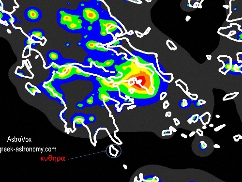

nio22 Δημοσιεύτηκε Ιούλιος 8, 2008 Δημοσιεύτηκε Ιούλιος 8, 2008 καλησπερα σε ολους!τωρα που θα φυγω γιατο χωριο (κυθηρα)που εχει μηδενικη φωτορυπανσηκαταλαβατε τι ενοω θελω να παρω ενα φιλτρο για παρατηρηση!ξερετε να τα δω ολααααα!!!!!κατα προτιμισει γαι νεφελωματα. εχετε να μου προτεινεται καποιο! meade sn6 f/5_BRESSERmount:skywatcher eq6
