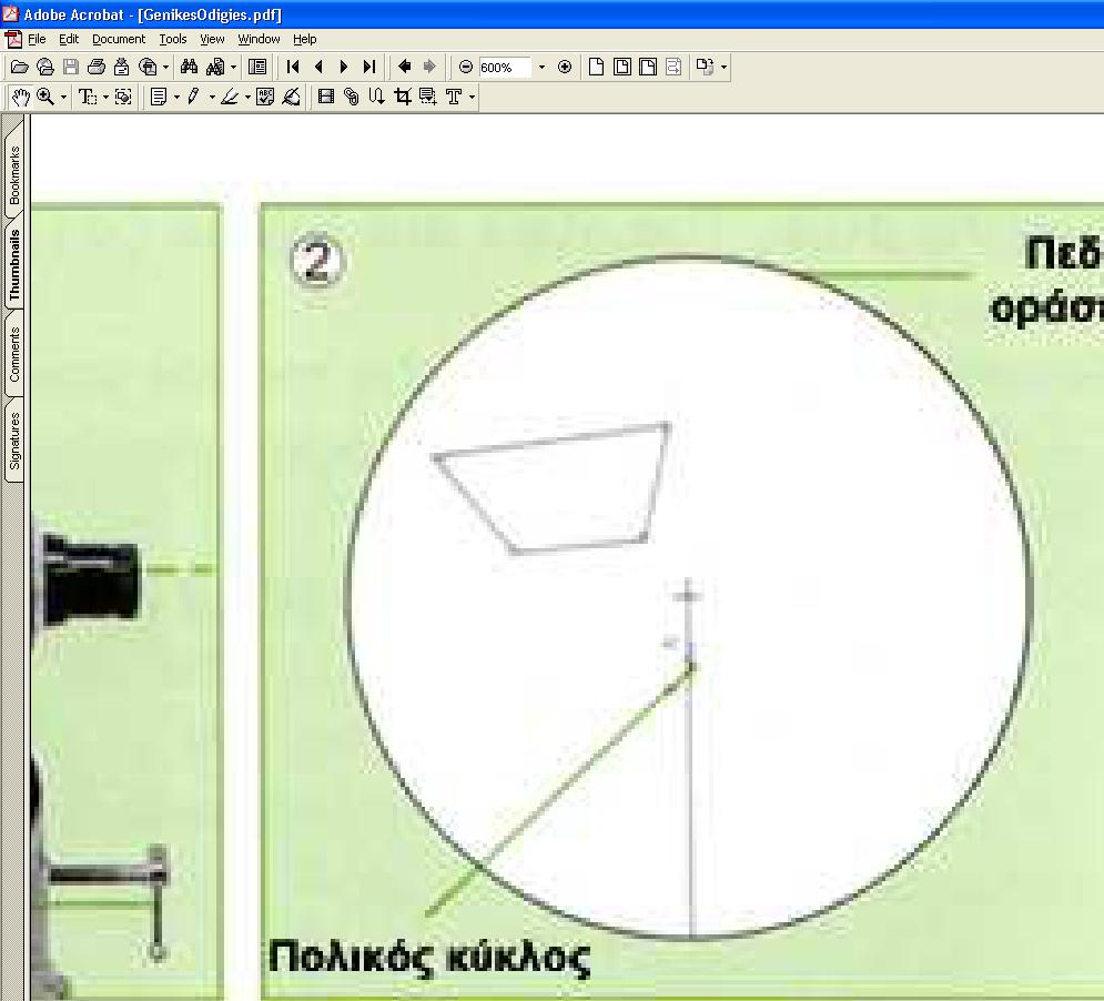

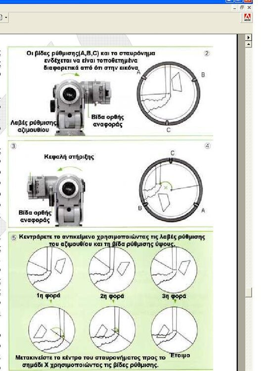

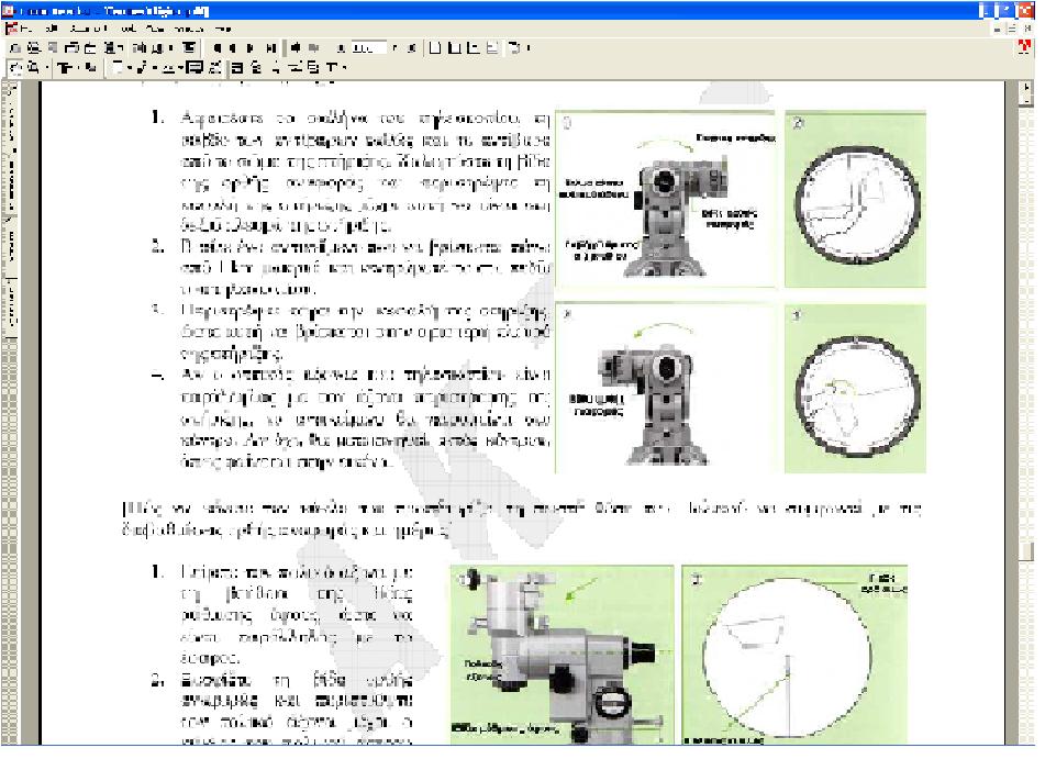

babgia Δημοσιεύτηκε Ιούλιος 9, 2008 Συγγραφέας Δημοσιεύτηκε Ιούλιος 9, 2008 Για το 4 εννοώ αυτή τη ρύθμισει της βάσης.Οι φωτογραφίες είναι από pdf που βρήκα από το site της ΑΚΤΙΣ & τις μετέφερα.Ελπίζω να φαίνονται. Μέλος Συλλόγων:Ελληνικής Αστρονομικης ΕνωσηςΣυλλόγου Ερασιτεχνικής Αστρονομίας.Όμιλος Γερόντων Αστροπαρατηριτών.Ε.Λ.Φ.Ε.ΑΣhttp://users.otenet.gr/~babgia/

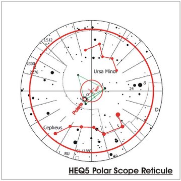

Γιάννης Ευφραιμίδης Δημοσιεύτηκε Ιούλιος 9, 2008 Δημοσιεύτηκε Ιούλιος 9, 2008 Πολική Ευθυγράμμιση (γιατί ρυθμίζουμε έτσι.Και τώρα οι απορίες.1. Λέμε ότι ρυθμίζουμε τη βάση με την Πολική διόπτρα στο κύκλο που βρήσκετε στη κάθετη γραμμή περίπου στις 45'. Το σταυρόνημα είναι ο πραγματικός Βοράς; Οι μοίρες στη στήριξη είναι 38 το γεωγραφικό μας πλάτος. Ρυθμίζουμε περίπου εκεί & κάνουμε μετά την ακριβή ρύθμιση στο ύψος και με τις βίδες του αζιμούθιου μέσα από τη διόπτρα. Το σταυρόνημα είναι ο πραγματικός Βόρειος Ουράνιος Πόλος μιας και ο Πολικός αστέρας απέχει περίπου 40 λεπτά από τον Βόρειο Ουράνιο Πόλο άρα περιστρέφεται! Ο Πολικός αυτή την εποχή βρίσκεται περίπου στο κοντινότερο σημείο προς το επίπεδο της γης. Αυτό ειλικρινά δεν το καταλαβαίνω! Γιατί πρέπει να τον βάλω στον κύκλο & όχι αντίθετα από αυτόν μια & ο Πολικός ερευνιτής δείχνει ανεστραμένα; Η πολική διόπτρα εχει τα σχήματα της Μεγάλης Άρκτου και της Κασσιόπης. Αυτά τα σχήματα δεν είναι ανεστραμμένα! Γι'αυτό γυρίζουμε τον άξονα της ορθής αναφοράς κοιτάζοντας τον ουρανό και προσπαθούμε να ταυτίσουμε τα σχήματα της διόπτρας με τους δύο αυτούς αστερισμούς ανάλογα ποιόν βλέπουμε την ώρα που κάνουμε πολική ευθυγράμμιση.Ανεστραμμένο είναι το πεδίο που βλέπουμε απο τη διόπτρα εκτός των αστερισμών. Βάζοντας λοιπόν τον Πολικό στη θέση του μικρού κύκλου δεν του αλλάζουμε θέση αλλά τον βάζουμε στη σωστή απλά τον βλέπουμε ανεστραμμένα. Αυτό που καταλαβαίνω είναι ότι το μπέρδεμα έρχεται γιατί: προσαρμόζουμε τα σχήματα των αστερισμών βάσει αυτού που βλέπουμε στον ουρανό, ενώ τον Πολικό βάσει της διόπτρας που έχει ανεστραμμένο είδωλο. Το παρακάτω σκίτσο που έχει γίνει με βάση ενός παλιότερου του giorgosgr θα δείτε ότι ο χάρτης με αστέρια και μαύρα γράμματα είναι ανεστραμμένος ενώ τα σχήματα με κόκκινο χρώμα όχι. Σίγουρα η Μεγάλη Άρκτος δεν είναι στην ίδια πλευρά με τον Κηφέα 2. Γιατί διαλέγουμε αστέρι στο μεσημβρινό μας & στο ύψος του ισημερινού στο Νότο; Για τον μεσημβρινό δεν είναι απαραίτητο για ευθυγράμμιση με ένα αστέρι αλλά σίγουρα είναι καλύτερα αν το αστέρι είναι κοντά στον Ουράνιο Ισημερινό ή λίγο μετά από αυτόν προς το Νότο. Αφού έχεις ευθυγραμμίσει τον Πολικό και τον Βόρειο Ουράνιο Πόλο το επόμενο αστέρι σου σίγουρα δεν θα είναι ο Duphe. Γιατί θα έχεις προσδιορίσει μια πολύ μικρή περιοχή στον Ουρανό. Οταν ευθυγραμμίζουμε με τρία αστέρια επιλέγουμε να προσδιορίσουμε μια μεγάλη περιοχή του Ουρανού σχηματίζοντας ένα μεγάλο τρίγωνο. Τα αστέρια μας για σιγουριά θα είναι δύο ανατολικά του μεσημβρινού και ένα στα δυτικά του. 3. Γιατί μετά διαλέγουμε αστέρι στην Ανατολή χαμηλά & όχι στη Δύση ψηλά πχ; Αυτό δεν νομίζω ότι έχει μεγάλη σημασία αλλά αν θέλεις αργότερα να επιβεβαιώσεις ότι όλα δουλεύουν καλά το αστέρι που θα έχεις βάλει δυτικά που θα το βρείς οέο; 4. Όσο & αν προσπάθησα δεν κατάφερα να κάνω τον πολικό ερευνητή να μην έχει απόκλιση όταν στρίβω την κεφαλή δεξιά αριστερά & την άφησα με την μικρότερη απόκλιση. Όταν βάλετε τον Πολικό στον μικρό κύκλο εφαρμόστε το κόλπο που έμαθα από τον Άρη Μυλωνά: Λύστε το φρένο της ορθής αναφορας και περιστρέψτε τον άξονα 360 μοίρες. Αν ο Πολικός είναι πάντα πάνω η πολύ πολύ κοντά στη γραμμή του μεγάλου κύκλου κατά την περιστροφή το πετύχατε. Αν κατα την περιστροφή ο Πολικός καλύπτεται από την γραμμή του μεγάλου κύκλου είστε υστερικοί σαν και μένα Ούφ με κούρασε η πολική! Υ.Γ. Μόλις τέλειωσα το πόστ είδα αυτά που ανέβασες! Τελικά δεν αναφέρεται με σαφήνεια πουθενά ότι τα σχήματα των αστερισμών στη διόπτρα δεν είναι ανεστραμμένα. Αλήθεια υπάρχει manual που να το εξηγεί αυτό; Αστρονομική Ένωση Σπάρτης

Γιάννης Ευφραιμίδης Δημοσιεύτηκε Ιούλιος 9, 2008 Δημοσιεύτηκε Ιούλιος 9, 2008 Οι φωτογραφίες είναι από pdf που βρήκα από το site της ΑΚΤΙΣ & τις μετέφερα. Μπάμπη δώσε μας το link για το παραπάνω pdf manual. Γιατί αυτό που βλέπω στο σκίτσο που ανέβασες είναι άλλη φιλοσοφία σε σχέση με τις διόπτρες που έχουμε εμείς. Αστρονομική Ένωση Σπάρτης
babgia Δημοσιεύτηκε Ιούλιος 9, 2008 Συγγραφέας Δημοσιεύτηκε Ιούλιος 9, 2008 Οι φωτογραφίες είναι από pdf που βρήκα από το site της ΑΚΤΙΣ & τις μετέφερα. Μπάμπη δώσε μας το link για το παραπάνω pdf manual. Γιατί αυτό που βλέπω στο σκίτσο που ανέβασες είναι άλλη φιλοσοφία σε σχέση με τις διόπτρες που έχουμε εμείς. Έφτασε http://www.aktistar.com/ ΧΑΔεν δουλεύει σε στέλνει πάντα πρώτη σελίδα οπότεΔεξιά στήλη πρώτη θέση PRODUCT SUPPORT & Γενικές οδηγίες για τηλεσκόπια σε ισημερινές στηρίξεις Μέλος Συλλόγων:Ελληνικής Αστρονομικης ΕνωσηςΣυλλόγου Ερασιτεχνικής Αστρονομίας.Όμιλος Γερόντων Αστροπαρατηριτών.Ε.Λ.Φ.Ε.ΑΣhttp://users.otenet.gr/~babgia/

babgia Δημοσιεύτηκε Ιούλιος 9, 2008 Συγγραφέας Δημοσιεύτηκε Ιούλιος 9, 2008 Δες αυτό παρα πάνω που γράφω για το pdf της ΑΚΤΙΣ.Την ίδια περιγραφή περίπου έχει & το Manual των MON2-R102 της Bresser Μέλος Συλλόγων:Ελληνικής Αστρονομικης ΕνωσηςΣυλλόγου Ερασιτεχνικής Αστρονομίας.Όμιλος Γερόντων Αστροπαρατηριτών.Ε.Λ.Φ.Ε.ΑΣhttp://users.otenet.gr/~babgia/

Γιάννης Ευφραιμίδης Δημοσιεύτηκε Ιούλιος 9, 2008 Δημοσιεύτηκε Ιούλιος 9, 2008 Μπάμπη, Δες το σκίτσο πιο πάνω. Ό,τι είναι με μαύρο χρώμα τα βλέπεις μέσα στη διόπτρα. Τα σχήματα των αστερισμών με κόκκινο χρώμα τα φέρνεις στην αντίστοιχη θέση που τα βλέπεις στον ουρανό. 60 μοίρες Μπάμπη μόνο στο Πλανητάριο! Απαντήσεις τέλος! Αστρονομική Ένωση Σπάρτης

vag_stephanou Δημοσιεύτηκε Ιούλιος 10, 2008 Δημοσιεύτηκε Ιούλιος 10, 2008 Κύριε Ευφραιμίδη, σας ευχαριστουμε πολυ για τις χρησιμες πληροφορίες που μας παρεχετε!! alepohori, andreas72 & stefanou τι πρέπει να πω στο Βασίλη τώρα έ; Όπως καταλαβαίνεις Γιάννη δεν μπορώ να σου πω τι θα πρέπει να του πεις, αν και δεν είπε και τίποτα! Την έκαψα τη φωτογραφία.... Sorry παίδες, κάτι δικά μας, back to the topic!! Πάντως, η βάση έχει τον Octans μέσα στην πολική διόπτρα, διότι στο νότιο ημισφαίριο το πιο κοντινό αστέρι στον Νότιο Ουράνιο Πόλο είναι ο σ Octantis (δεν ξέρω πως λέγεται στα ελληνικά... ) Μια καινούρια ΒΟΡΕΙΑ πολική διόπτρα θα λύσει όλο αυτό το πρόβλημα.
