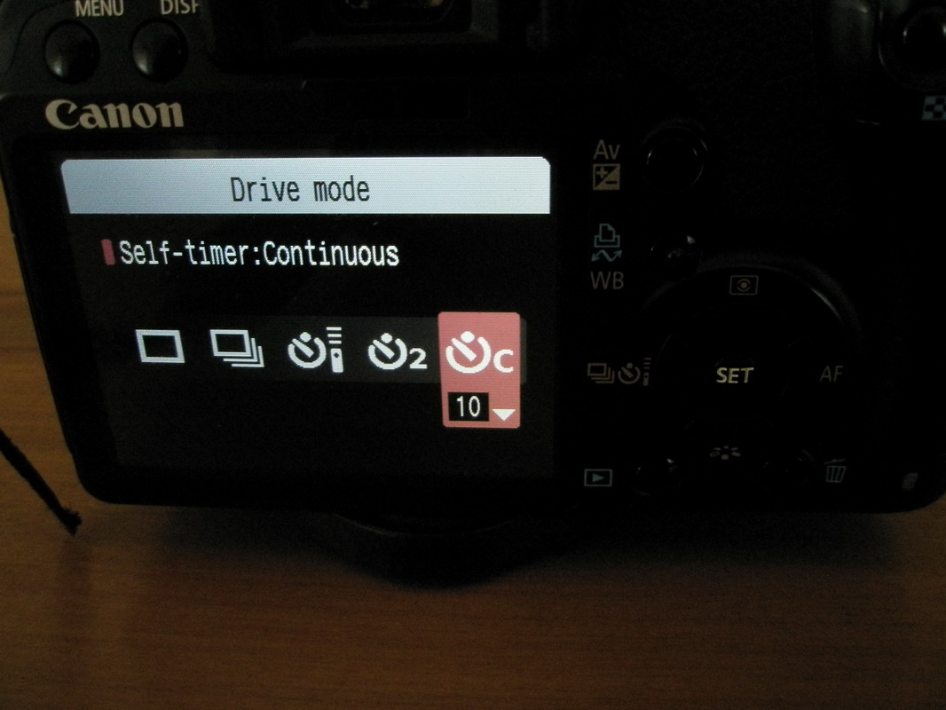

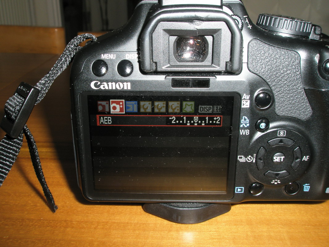

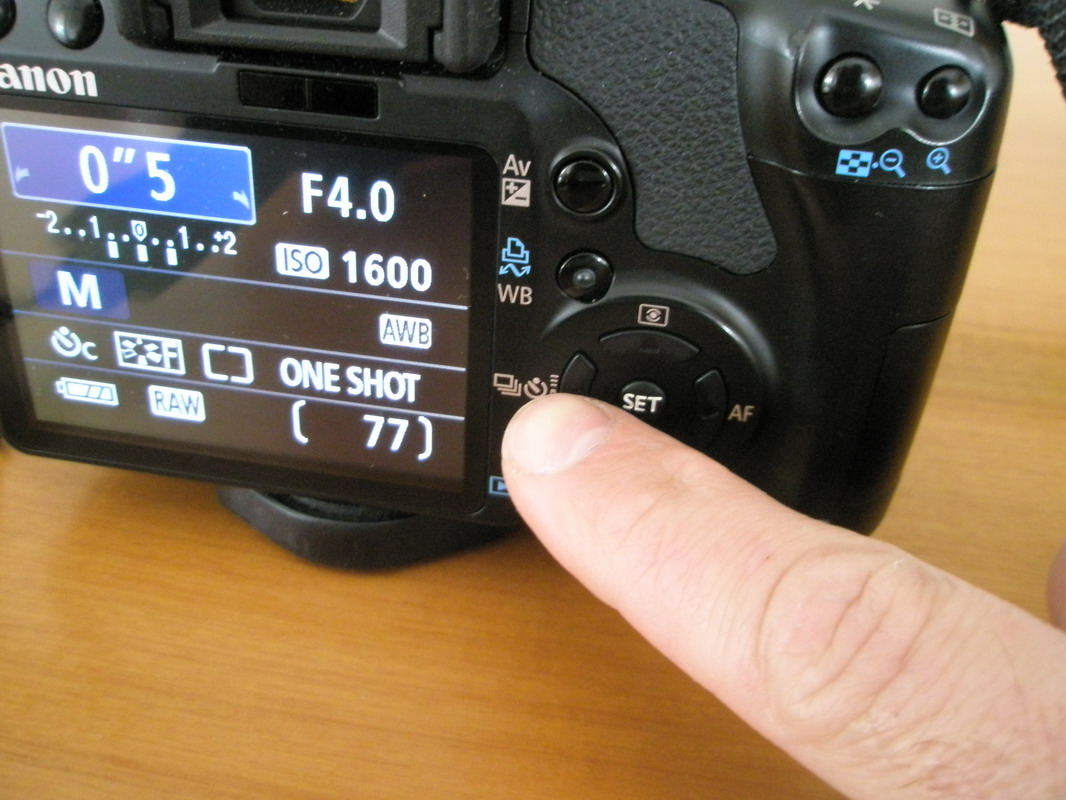

Σήμερα όλο το μεσημέρι έκανα δοκιμές με τη μηχανή. Κατά την γνώμη μου, ο μόνος τρόπος να πάρουμε καλές ευρυγώνιες λήψεις (μόνο με μηχανή και τρίποδο) κατά την μερική και ολική έκλειψη είναι οι πολλές λήψεις σε τρεις (και σε μερικά προχωρημένα μοντέλα μηχανών, 4 ή 5) τιμές έκθεσης. Δηλαδή το bracketing.
Πώς όμως μπορούμε να πάρουμε περισσότερες λήψεις από 3;;; Μπορεί η 450D να τραβήξει πολλές ομάδες λήψεων (ανά bracketing), ώστε να έχουμε πολλές τριάδες λήψεων που αντιστοιχούν σε διαφορετικές χρονικές στιγμές; Αυτό έψαχνα σήμερα. Καταρχήν ξεχνάμε τον τηλεχειρισμό. Η διαδικασία που περιγράφω απαιτεί χειροκίνητο πάτημα του κλείστρου.
Τι είναι bracketing; Είναι γνωστό ότι η μηχανή στο Manual Mode, αποφασίζει εκείνη για την τιμή έκθεσης, ανάλογα με τις τιμές του χρόνου και του διαφράγματος που θα της πούμε. Εμείς όμως δεν γνωρίζουμε ποια τιμή είναι η κατάλληλη. Της λέμε λοιπόν μετά από κάθε λήψη μας, και για τις επόμενες 2 λήψεις, να επιλέξει τιμή έκθεσης που να βρίσκεται εκατέρωθεν της αρχικής τιμής. Το εύρος των 2 ακραίων τιμών ως προς την αρχική, καθορίζεται με το bracketing. Δείτε την πρώτη φωτό και θα καταλάβετε.
Αμέσως μετά τον ορισμό του εύρους του bracketing γύρω από μια τιμή, πατάμε το κουμπί που δείχνω, για να ορίσουμε το πόσες λήψεις θέλουμε ανα τριάδα εκθέσεων.
Από εδώ λοιπόν ορίζουμε το πόσες τριάδες λήψεων, δηλαδή πόσες ομάδες bracketing, θα τραβήξει αυτόματα η μηχανή, μετά το πάτημα του κουμπιού του κλείστρου. Ο μέγιστος αριθμός είναι 10. Δηλαδή συνολικά30συνεχόμενες λήψεις!

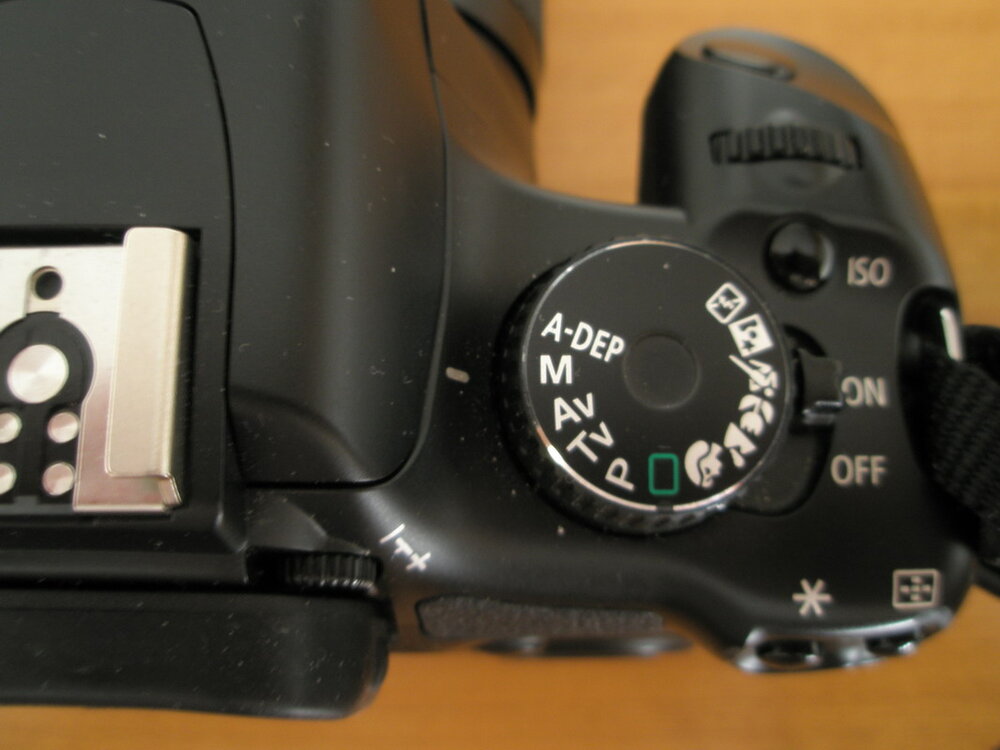

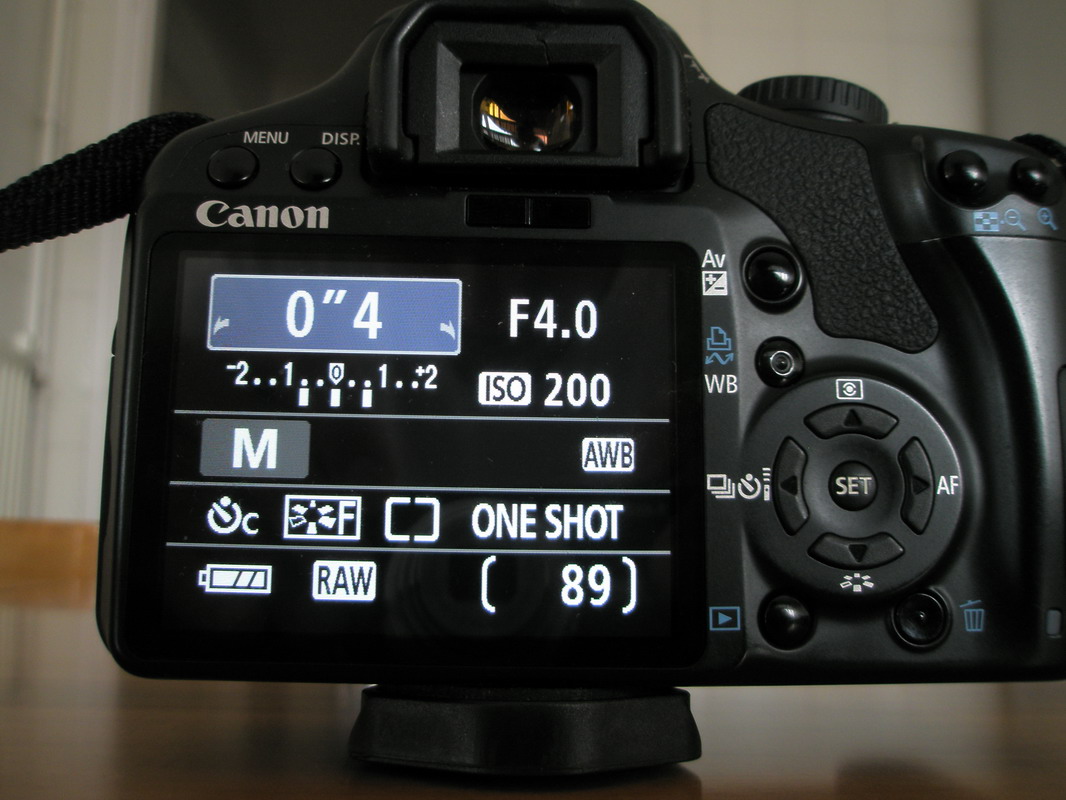

Επιλέγουμε Manual Mode, ώστε να μπορούμε να ορίσουμε ταχύτητα και διάφραγμα και η μηχανή να ορίσει την αρχική τιμή της έκθεσης γύρω από την οποία θα μετρήσει το bracketing.
Το τελικό set up. Η ταχύτητα κλείστρου, το διάφραγμα και το ISO, είναι στη δική μας ευχέρεια. Η πρώτη λήψη για κάθε τριάδα bracketing θα γίνει με την τιμή χρόνου που έχουμε ορίσει, ενώ οι άλλες 2 λήψεις θα γίνουν με χρόνο που θα ορίσει η μηχανή.

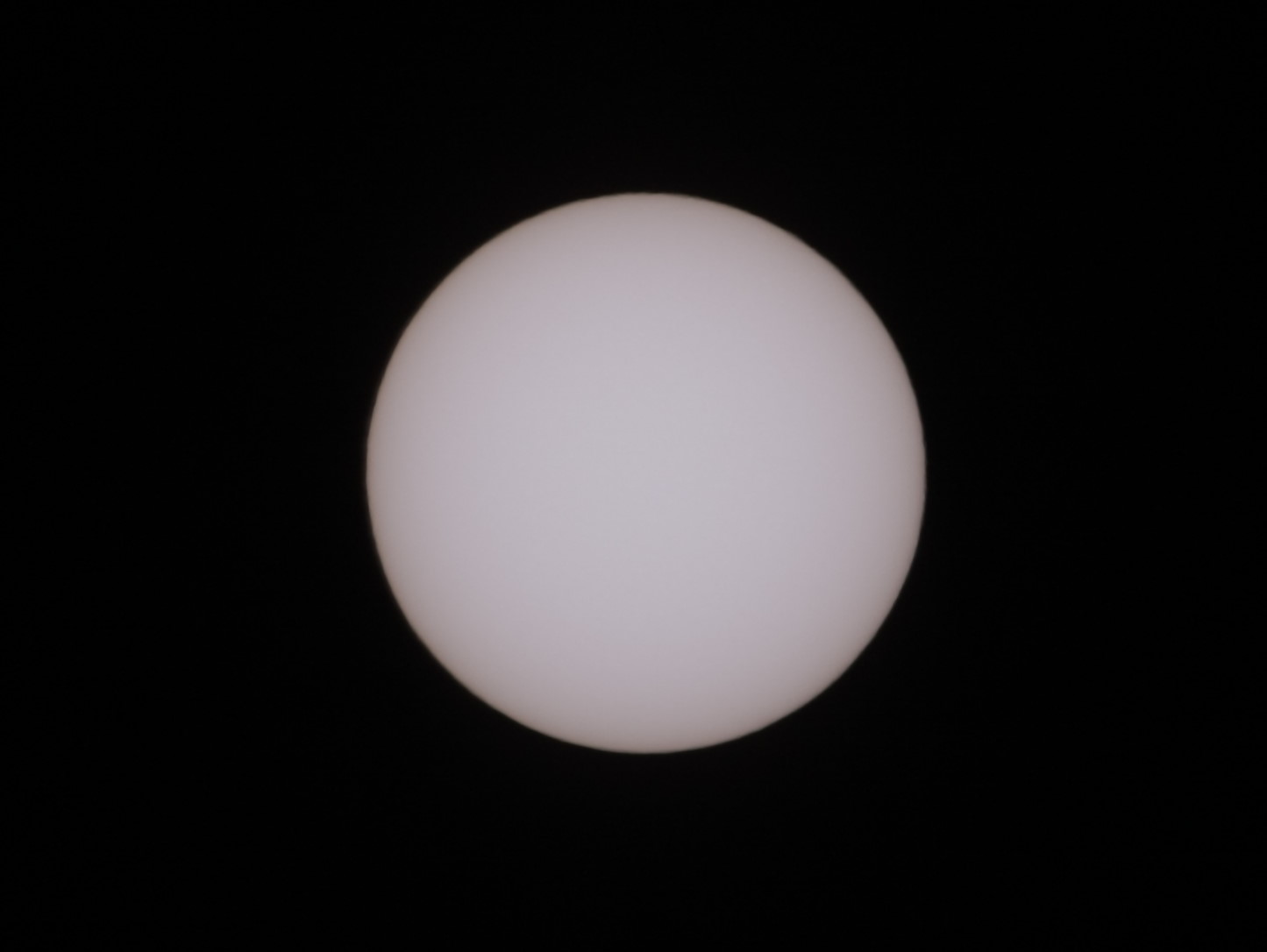

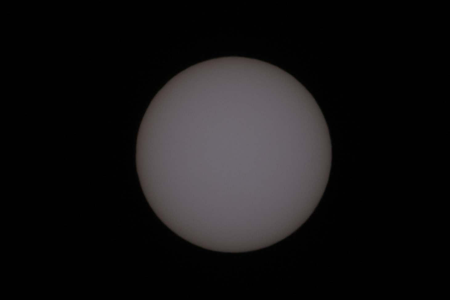

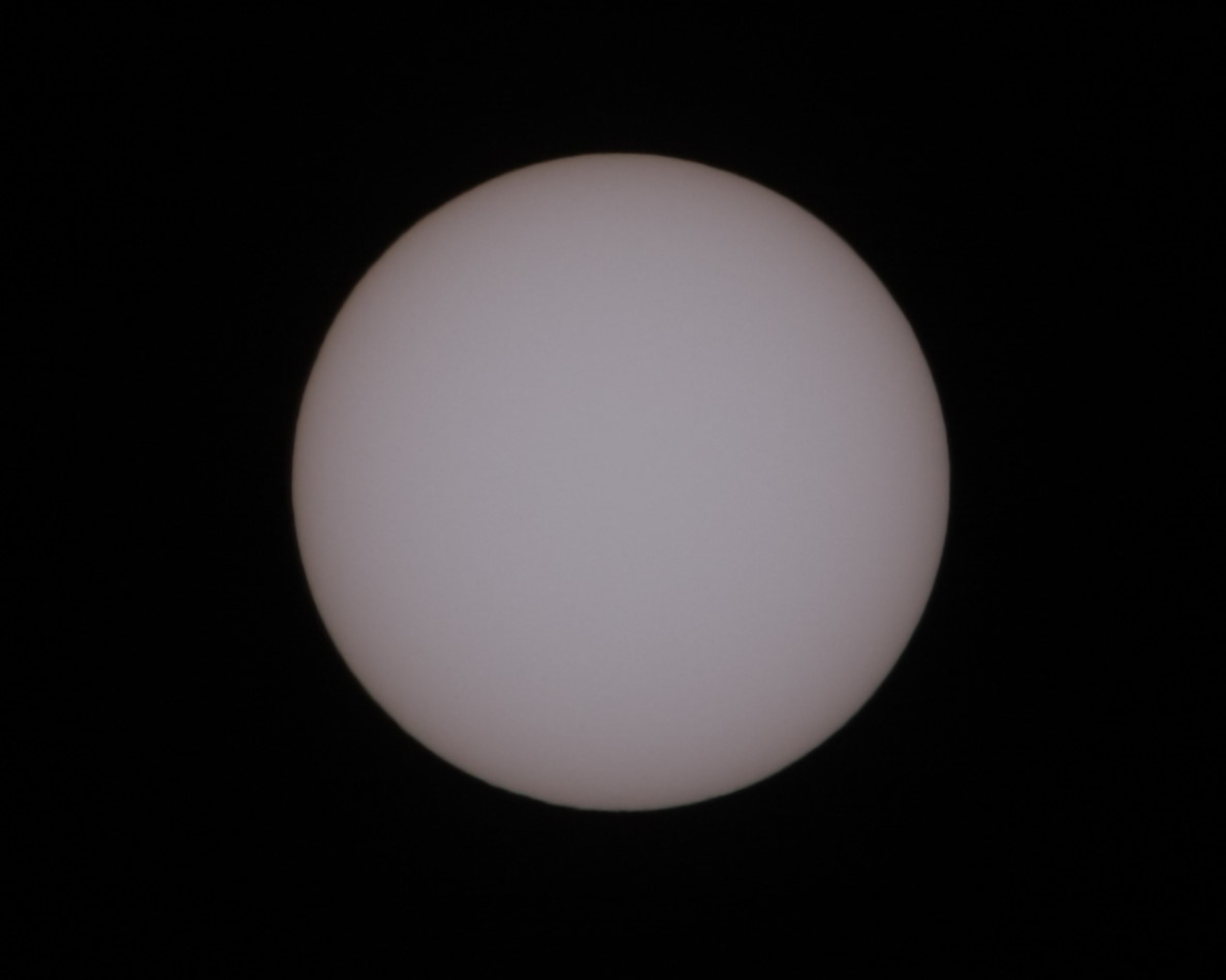

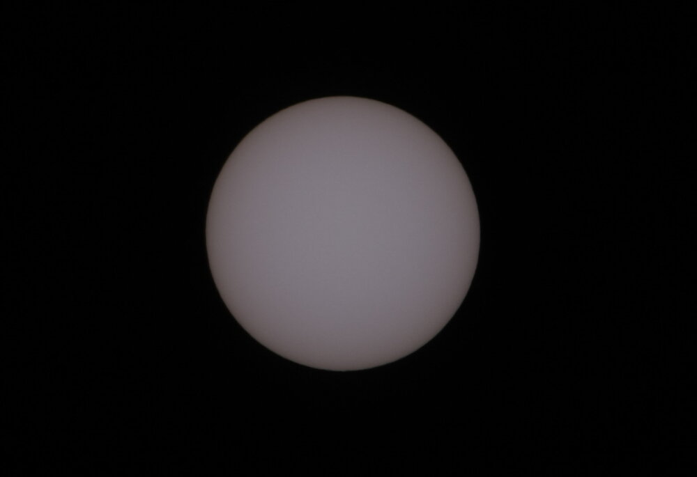

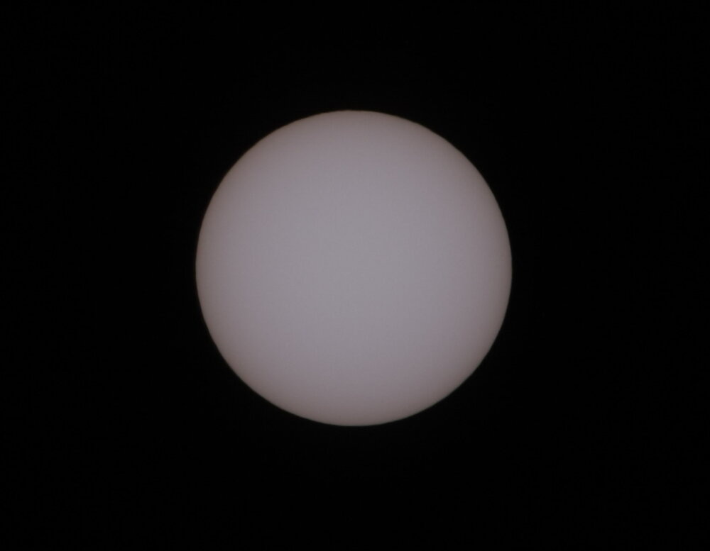

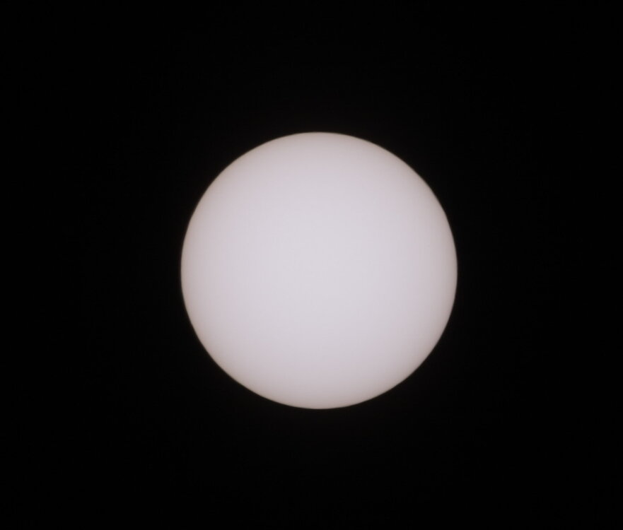

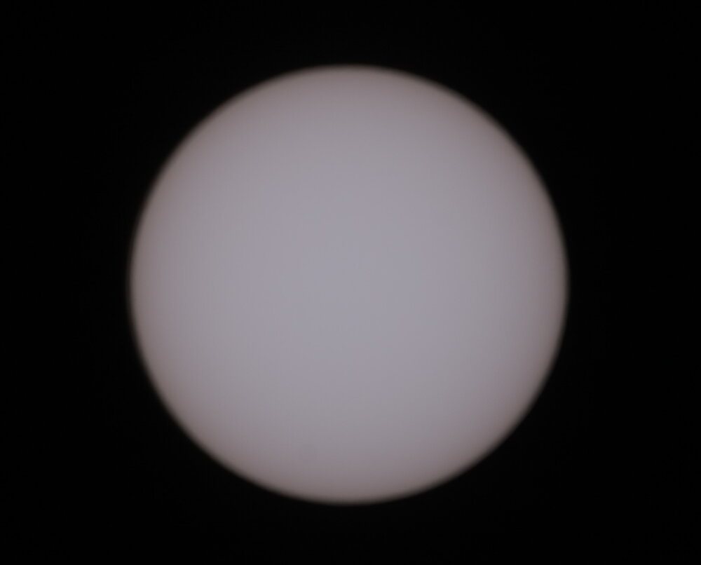

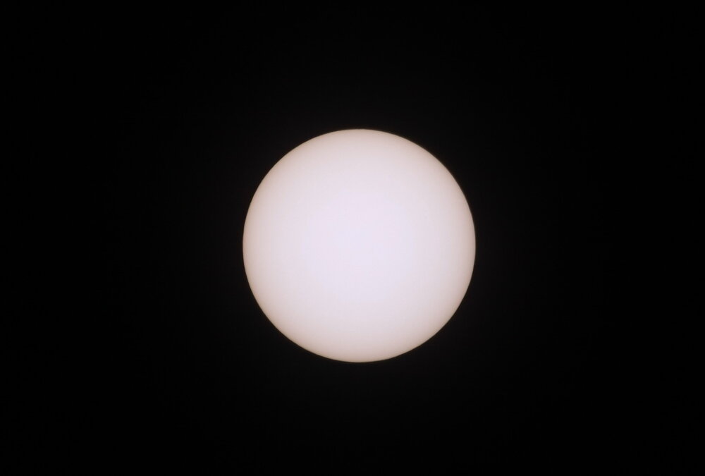

Παρακατω ειναι οι φωτογραφιες απο το πρωτο φως με το νεο Φιλτρο για την Canon!!! με τo ND3.8 !!
Οι οποιες φωτογραφιες προμηνύουν το ΤΙ θα ακολουθισει στην Κινα!!! :cheesy:
Βεβαια με τα κυαλια το οποια ειχαν πανω το ND5.0 μπορω να πω οτι εβλεπα την κοκκιαση...ενω στην φωτογραφια δεν αποτυπώθηκε :-k
Μηπως πρεπει να παρω "μεγαλυτερο" φιλτρο για την φωτογραφικη;;(πχ ND4.0 ή ND5.0)
Μιας και οι χρονοι που εχω χρησιμοποιήσει δεν πανε παρακατω!
Cropαρισμενη
Canon Eos 40D
400mm
1/8000
f/5.6
NDF3.8
Χωρις crop, χωρις επεξεργασια.
Canon Eos 40D
400mm
1/8000
f/5.6
NDF3.8

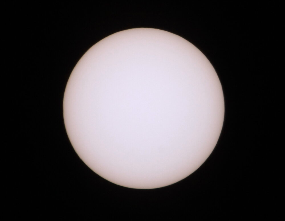

Γιά να δούμε!! :shock:
Όσο για το φίλτρο νομίζω ND5 θα ήταν καλύτερα για να μην
είσαι στα όρια στη φάση της μερικής έκλειψης.
Α τι είπες έβλεπες με τα κιάλια και με ND5; Κοκκίαση; :mrgreen:

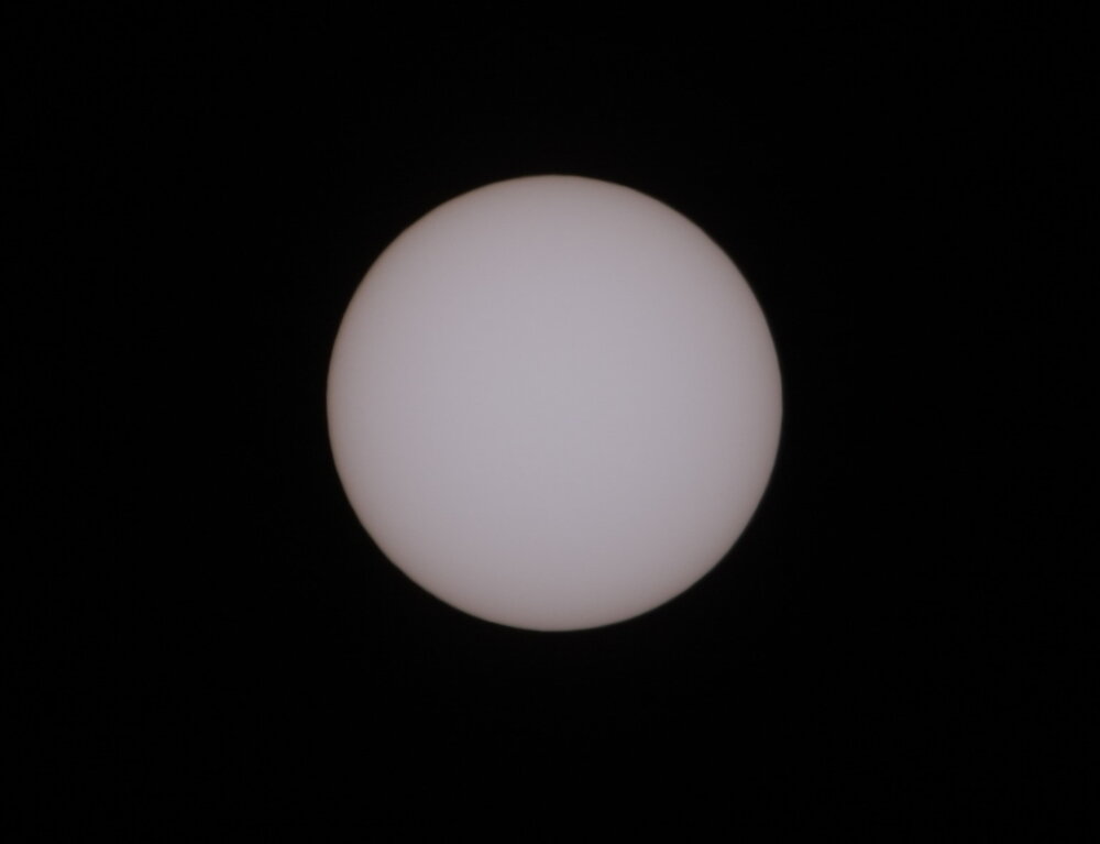

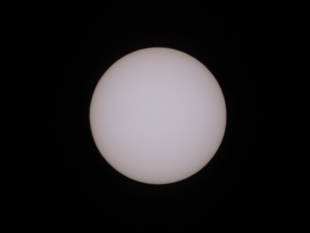

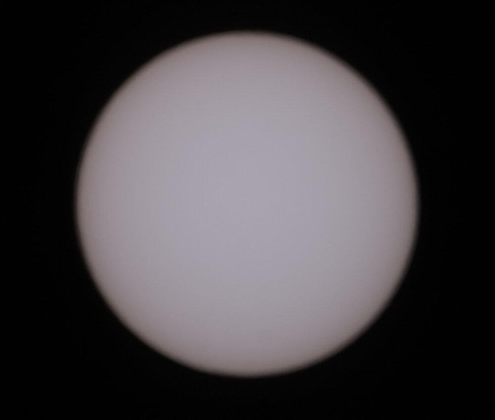

Ξαναδοκιμαζοντας σημερα την φωτογραφικη...με το ND3.8
Σημερα εβαλα και τον Extender X2 (800μμ) βεβαια ηθελα πολυ σταθερο χερι και μονο 1 φωτογραφια βγηκε καλη... :(
Βεβαια εβγαλα και φωφογραφιες και χωρις τον Extender (400mm) αλλα με μικροτερο f/ ....αλλα και παλι δεν καταφερα να ποιασω το αποτελεσμα που μου εδιναν τα κυαλια....
Τελικα ποιος συνδιασμος εχει το καλυτερο αποτελεμα;;
Συγνωμη για τις πολλες φωτογραφιες....αλλα στην Κινα θα πρεπει να πανετοιμος :D
(οι φωτογραφιες ειναι απλα cropαρισμενες, τιποτε αλλο)
400mm
f13
1/8000
iso 100
με τον Extender X2
800mm
f11
1/8000
iso 400
με τον Extender X2
800mm
f11
1/8000
iso 200
με τον Extender X2
800mm
f11
1/4000
iso 100
400mm
f11
1/8000
iso 100
400mm
f10
1/8000
iso 100
400mm
f9
1/8000
iso 100
400mm
f8
1/8000
iso 100
400mm
f7.1
1/8000
iso 100
400mm
f5.6
1/8000
iso 100

Δοκίμασα να τραβήξω 30 συνεχόμενες λήψεις σε Raw (10X3 bracketing). Είδα όμως ότι μπουκώνει το buffer. Μετά την 7η λήψη, αργεί πολύ για τις επόμενες. Μια γρήγορη κάρτα SD θα λύσει το πρόβλημα ή πρέπει να ρίξω την ανάλυση;
Δημητρη μου ειναι πολυ λογικο να μπουκωσει η φωτογραφικη...αφου μεσα σε πολυ λιγο χρονικο διαστημα εβγαλε 30 φωτογραφιες, οπου σημενει οτι θα πρεπει να διαχειριστει 30 Χ 5MB-10MB (δεν γνωριζω το μεγεθος απο τα raw, αλλα ειναι σιγουρα μεγαλα, ισως και παραπανω απο αυτα που γραφω)
Δεν νομιζω οτι παιζει ρολο η μνημη, ειναι τι γενικο συνολο....
η πιο γρηγορη μνημη το πολυ πολυ να σου δωσει τους μισους χρονους εγγραφεις και αναγνωσεις, αλλα το CPU της φωτογραφικης μηχανης θα παραμηνει το ιδιο οποτε πολυ αυτο θα πρεπει να κανει ολη την δουλεια δηλαδη να επεξεργαστει 300ΜΒ μεσα σε ενα πολυ συντομο διαστημα.
Και βεβαια το αλλο προβλημα που υπαρχει ειναι οτι απο τις πολλες λυψεις ζεστενετε και το chip και η μηχανη μπουκωνει...
Αυτο θα πρεπει να το προσεξουμε κατα την διαρκεια της μερικης εκλειψης μιας και οταν θα γινει ολικοτητα και θα αρχισουμε να βγαζουμε παραπολλες φωτογραφιες να μην μας μπουκωσει η φωτογραφικη.
Δοκιμασε να κανεις λιγοτερες ληψης...
Θα δοκιμασω και εγω με την δικια μου (οπου εχω και γρηγορη μνημη να σου πω διαφορες)

Μόλις έκανα δοκιμή 30 λήψεων. Χρησιμοποίησα κάρτα Sandisk Ultra II class4, high speed. Το μέγεθος κάθε αρχείου RAW ήταν περίπου 15MB και δε μπούκωσε στιγμή. Ήταν εντυπωσιακή η απόδοση! Και το καλύτερο ήταν ότι μετά τη λήψη των 30, η προσπέλαση στην κάρτα διήρκησε μόλις 2-3 δευτερόλεπτα και η μηχανή ήταν ήδη έτοιμη για την επόμενη λήψη. Πολύ καλά!
Σύμφωνα με αυτά που θέλω να κάνω, 3 πράγματα πρέπει να έχω κάνει από πριν:
1)Εστίαση,
2)καδράρισμα,
3)καπάκι στο σκόπευτρο (σημαντικότατο για μένα!)
Μετά από αυτά, έχοντας δώσει τις ρυθμίσεις στη μηχανή, αναμένουμε το σύνθημα με το χέρι στο ηλεκτρονικό ντεκλασέρ! Με το σύνθημα, πάτημα του ντεκλασέρ και αφήνω την μηχανή να τραβάει όπως θέλει, και ας τραβάει λάθος.. Από το σημείο αυτό και μετά, αδιαφορώ για την μηχανή και απολαμβάνω το φαινόμενο.
Δε με ενδιαφέρει αν δε βγει καμία καλή φωτογραφία. Το λέω απλώς για να μη χάνουμε την ουσία, παιδιά! Πρώτα εμείς πρέπει να χαρούμε το φαινόμενο σε όλο του το μεγαλείο και μετά οι υπόλοιποι που θα δούνε τις φωτογραφίες μας. Έτσι πιστεύω.
