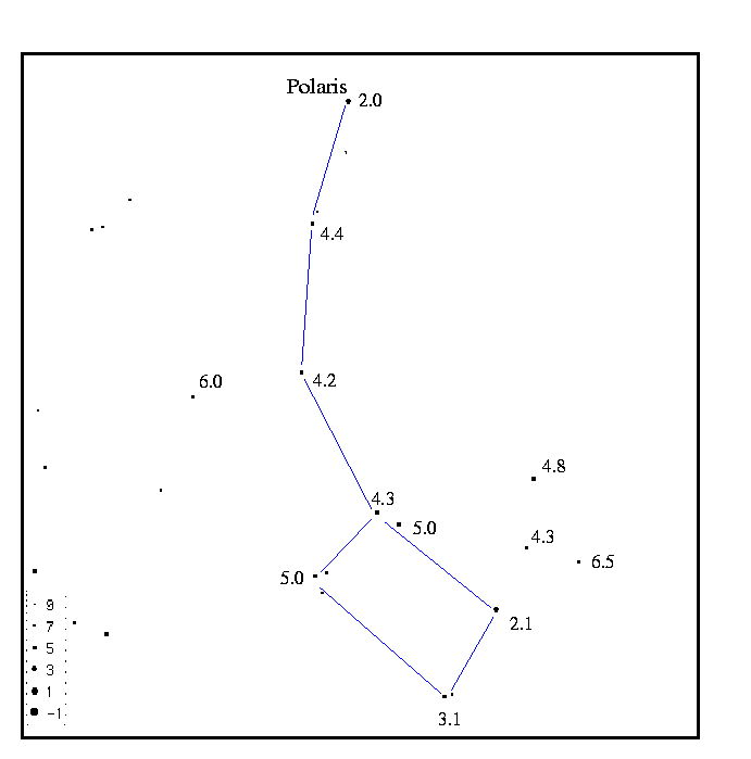

sevax Δημοσιεύτηκε Ιανουάριος 18, 2009 Δημοσιεύτηκε Ιανουάριος 18, 2009 Αυτο δουλευω εγω όσον αφορά την φωτορυπανση Δημήτρης Γκιώνης.Τα δυο μάτια είναι καλύτερα από ένα.
jimkopa Δημοσιεύτηκε Ιανουάριος 22, 2009 Συγγραφέας Δημοσιεύτηκε Ιανουάριος 22, 2009 Αυτο ειναι μια καταγραφή του Φαινόμενου μέγεθος των αστεριών ...λιγο γενικο ως προς την Φωτορύπανση ...Βασικα κατι τέτοιο ήθελα για την φωτορύπανση http://www.novac.com/lp/def.phphttp://en.wikipedia.org/wiki/Bortle_Dark-Sky_Scale Αν θυμάμαι καλα ειχε γινει μια παγκοσμια μελετη για την φωτορύπανση .... με αποστολή δεδομένων απο ερασιτέχνες ..Για την καταγραφή της καθε περιοχης ..... και ειχε γινει και στο Αστροβοξ ...τι απέγινε ....γνωρίζει κανεις λεπτομεριες υπαρχει σε καποιο Site με τα αποτελέσματα ? «Μην βαδίζεις απαλά μέσα σε αυτήν την καλή νύχτα – Εξοργίσου, εξοργίσου ενάντια στον θάνατο του φωτός».Do Not Go Gentle Into That Good NightDylan Thomas (1914-1953)
Bi2L Δημοσιεύτηκε Ιανουάριος 22, 2009 Δημοσιεύτηκε Ιανουάριος 22, 2009 Αυτο δουλευω εγω όσον αφορά την φωτορυπανσηκ. Δημητρη πολυ καλο, δεν το ειχα κατα νου... --Ασχετο-- οχ...τωρα που το βλεπω θυμηθικα οτι στον ΝΑ.Σ.ΚΕ (Ναυσταθμος στο λιμανι της Κερκυρας) ημουν και εκανα μαθηματα αστρονομιας σε ενα παιδακι 11 ετων ειναι... Ζαχαριας (ο γιος του διοικητη) λοιπον το παιδακι με το που του εδειχνα τα αστερια τα μαθενε απεξω!! Μια φορα του τα εδιξα και μετα ηξερε σχεδον ολα!! --σχετικο-- Οταν λοιπον του εδειξα την μικρη Αρκτο ...εγω εβλεπα καθαρα τα: α,β,γκαι με υποψια για δ,ε,ζ,η Και ο μικρος χωρις να του εχω διξει τα υπολοιπα αρχισε και μου τα εδειχνε ενα ενα επαθα απλα πλακα!!! Γιατι του ελαγα περι φωτορυπανσης και οτι αν θα ειμασταν καπου μακρεια απο την πολη θα τα βλεπαμε...και αυτος αρχισε και μου τα εδειχνε!!! Μακαρι να ειχα τα ματια του!!! Αυτα τα λιγα...σχετικα ...ασχετα... Βασίλης ΜεταλληνόςOO 16 1600 f4ΟΟ 12.5 1525 f4.8 NEQ6TOA130 1000 f7.7 ΕΜ200ED80 600 f7.5, Vixen9x63Canon eos 6D, Sony a7s2, Wat120n+,Asi1202009年7月22號日食 - 2017 Aug 21www.metallinos.net
