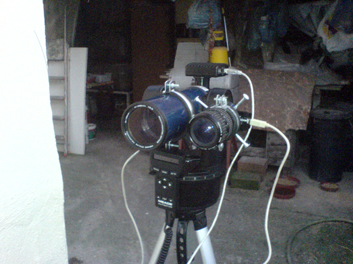

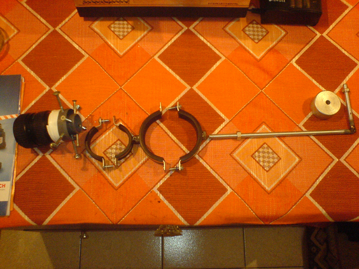

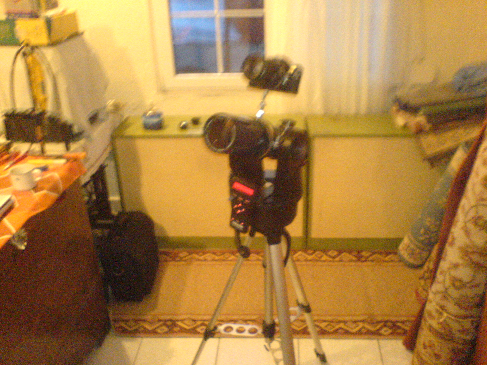

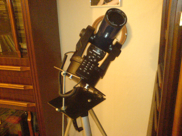

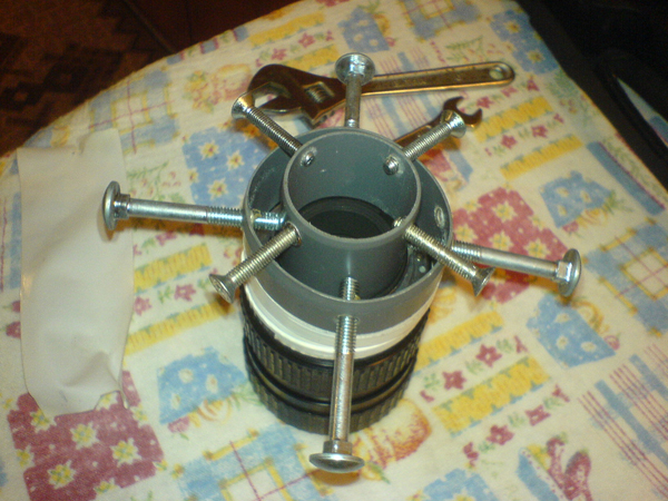

ΣΤΕΛΙΟΣ Δημοσιεύτηκε Μάιος 31, 2010 Δημοσιεύτηκε Μάιος 31, 2010 Αγαπητε φιλε.Θα θελα να σε διαβεβαιωσω οτι με το ETX 70 μπορεις να φωτογραφισεις (για αρχη τουλαχιστον) ακομη και βαθυ ουρανο.Παιρνει πολυ μα παρα πολυ πειραγμα,βελτιωση.... και πατεντες. Φαντασια και ορεξη να εχεις.Ψαξτο και θα με θυμηθεις.Να σου τονισω οτι και σε ισημερινη "σηκωνεται" αλλα και autoguiding γινεται... (με LPI το χα κανει).Σου παραθετω μερικες φωτος.Να σαι παντα καλα. "ΠΕΡΙ ΤΗΝ ΓΗΝ ΚΟΣΜΟΣ ΠΟΛΥΔΑΙΔΑΛΟΣ ΑΣΤΡΩΝ ΕΙΛΕΙΤΑΙ ΦΥΣΕΙ ΑΕΝΑΩ ΚΑΙ ΡΕΥΜΑΣΙ ΔΕΙΝΟΙΣ"Ορφικα κειμενα.[/b]

ΣΤΕΛΙΟΣ Δημοσιεύτηκε Μάιος 31, 2010 Δημοσιεύτηκε Μάιος 31, 2010 Αγαπητε φιλε, ο λογος που αναφερομαι σε πατεντες (κλπ κλπ) με το συγκεκριμενο τηλεσκοπιο ειναι απλος.Σαν κατοχος αυτου τηλεσκοπιου (ηταν το πρωτο μου) κατεληξα σε ενα συμπερασμα.Το ETX 70 Μπορει να αστροφωτογραφισει, αλλα δεν κατασκευαστηκε γι αυτο.Προσανατολιζεται προς την οπτικη παρατηρηση.Βλεπεις παει "πακετο" το οπτικο μερος με την διχαλα στηριξης...Ετσι με τον καιρο ειχα αρχισει να καταλαβαινω οτι για αστροφωτογραφηση θελει το "πειραγματακι" του.Δεν ειναι το οργανο που αβιαστα θα σηκωσει εξοπλισμο κιλων.Καλη συνεχεια. "ΠΕΡΙ ΤΗΝ ΓΗΝ ΚΟΣΜΟΣ ΠΟΛΥΔΑΙΔΑΛΟΣ ΑΣΤΡΩΝ ΕΙΛΕΙΤΑΙ ΦΥΣΕΙ ΑΕΝΑΩ ΚΑΙ ΡΕΥΜΑΣΙ ΔΕΙΝΟΙΣ"Ορφικα κειμενα.[/b]
