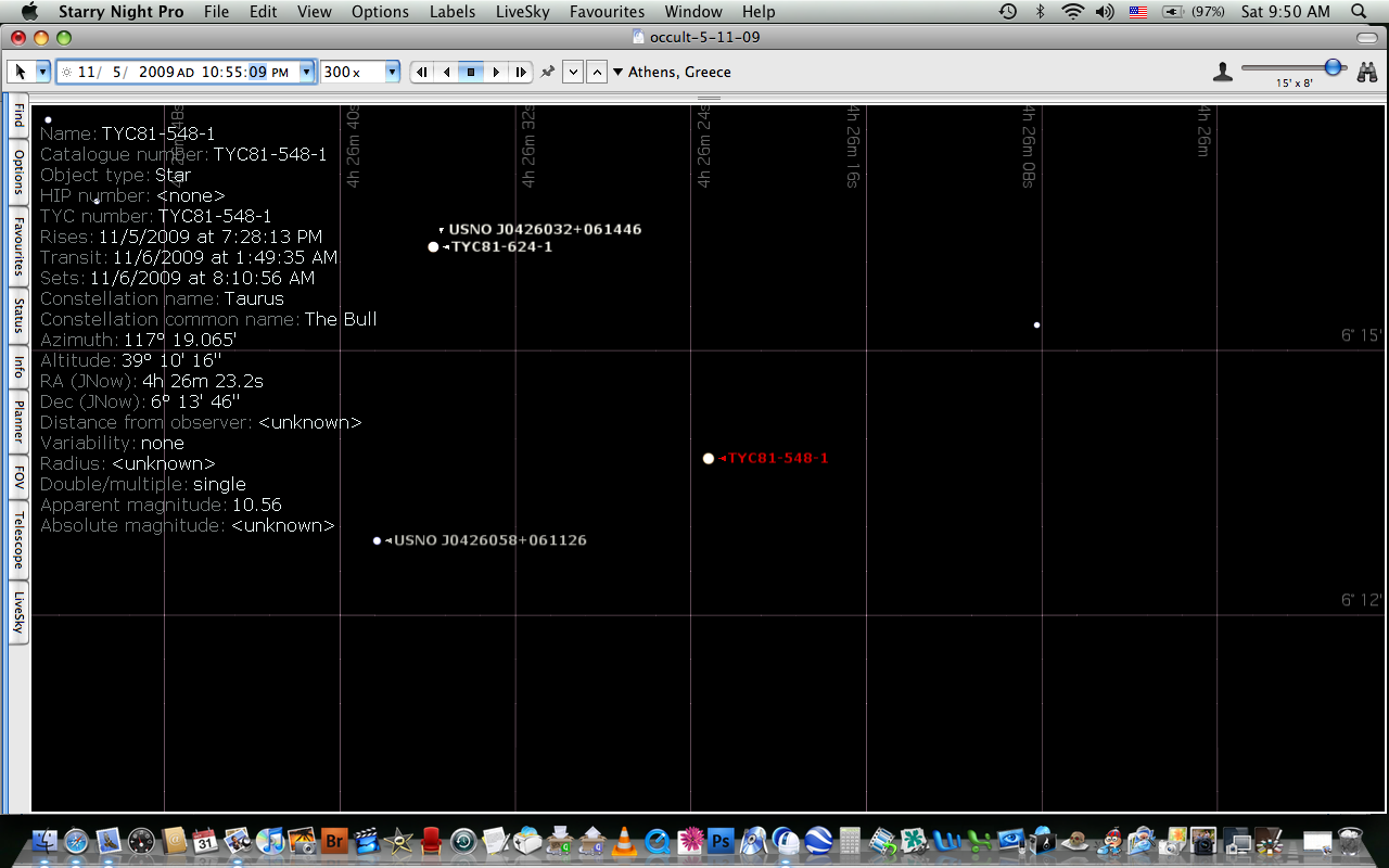

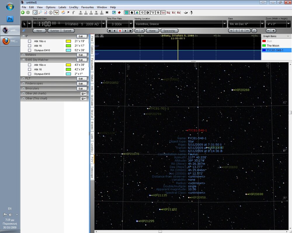

themis_kart Δημοσιεύτηκε Οκτώβριος 30, 2009 Δημοσιεύτηκε Οκτώβριος 30, 2009 Παραθέτω εικόνα από το Starry Night..Είναι στης 39μοίρες και κάτι ψηλά Gazing at the universe through the ΄Eyes΄ of an astrophotographer...!!! http://www.astrothemis.gr Greek Astrophotography Discord Chat! https://discord.gg/2DUPacrNfM

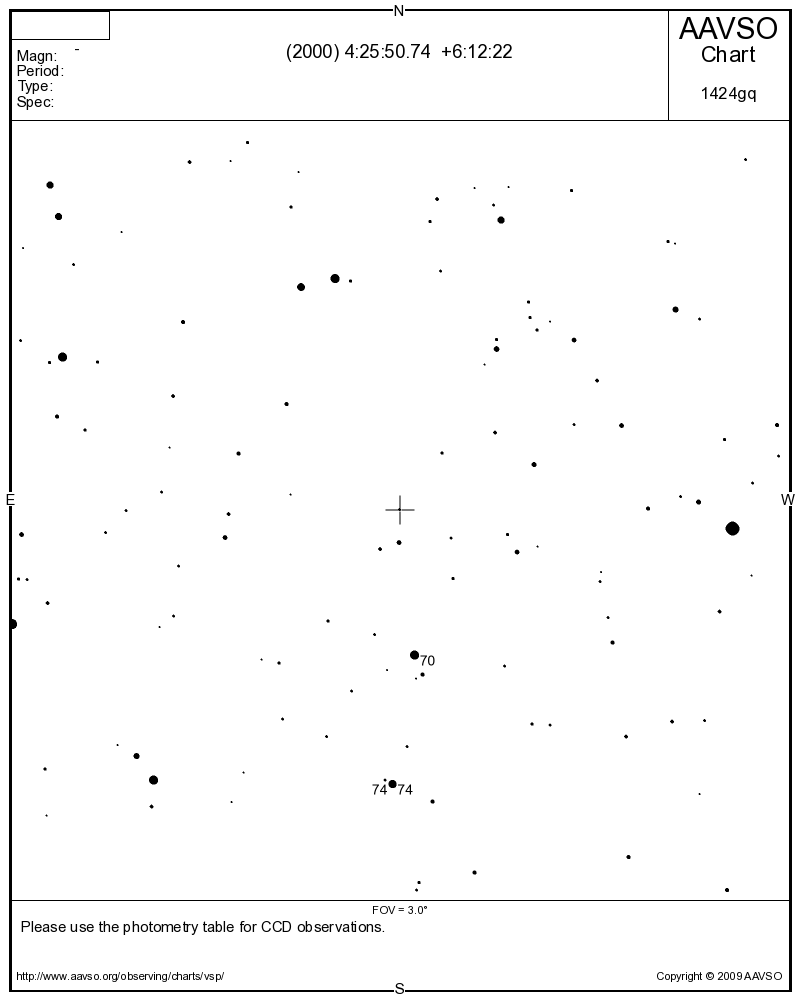

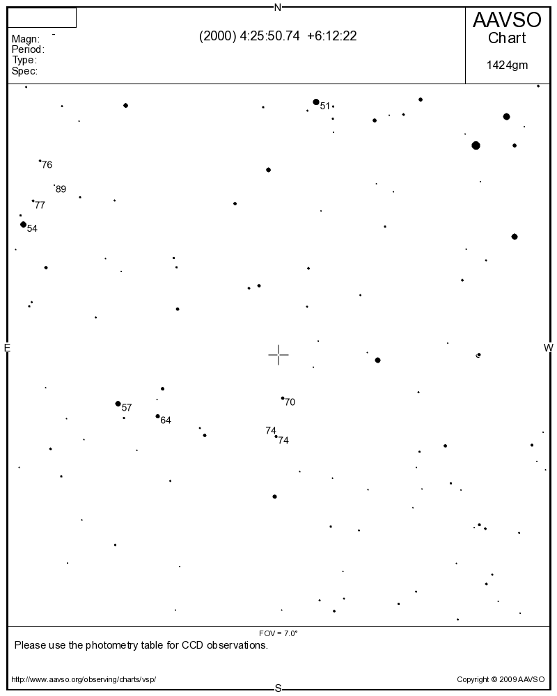

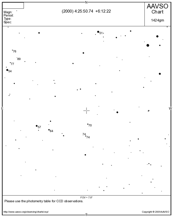

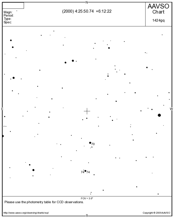

Γιάννης Ευφραιμίδης Δημοσιεύτηκε Οκτώβριος 31, 2009 Δημοσιεύτηκε Οκτώβριος 31, 2009 39 μοίρες λέω και γω Και δυό πιο αναλυτικοί χάρτες για ταυτοποίηση πεδίου, 9 & 11 mag. Αστρονομική Ένωση Σπάρτης

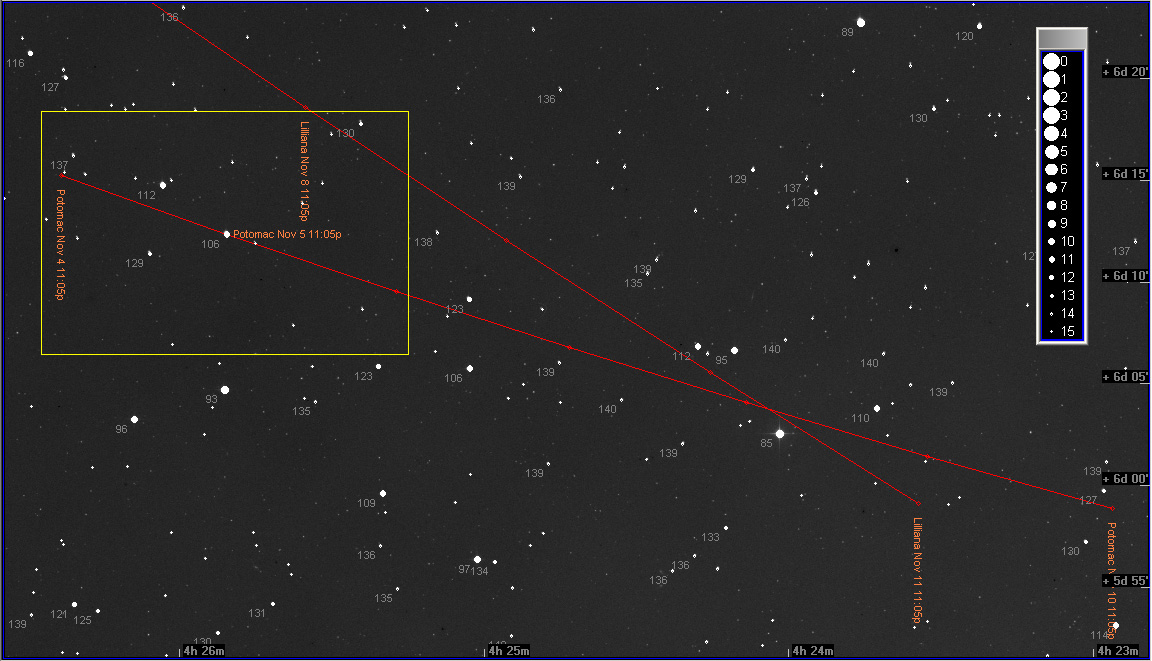

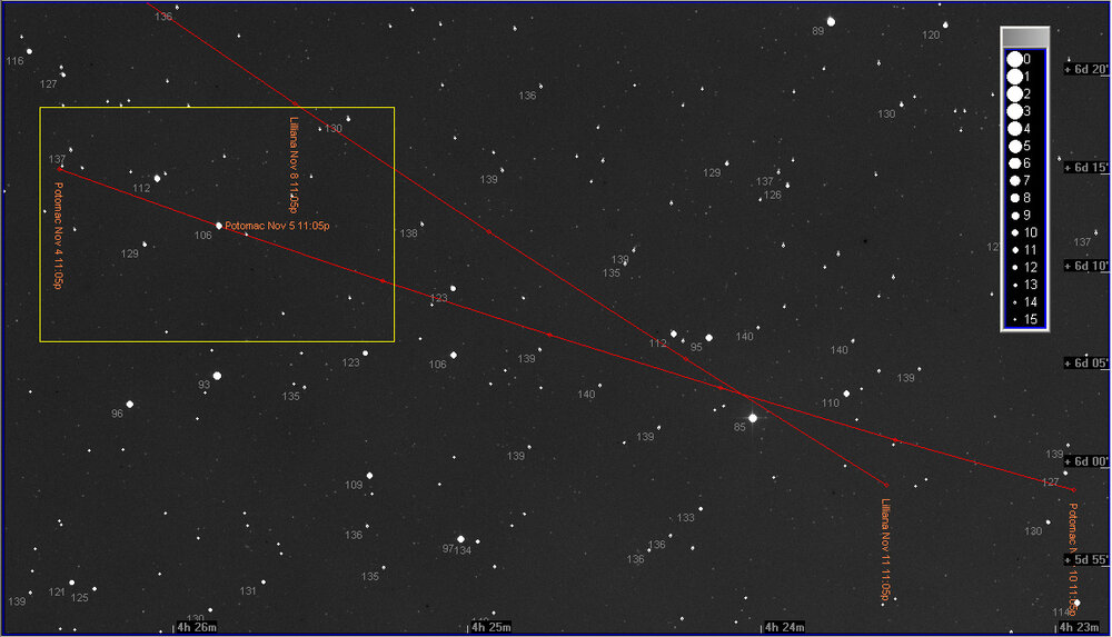

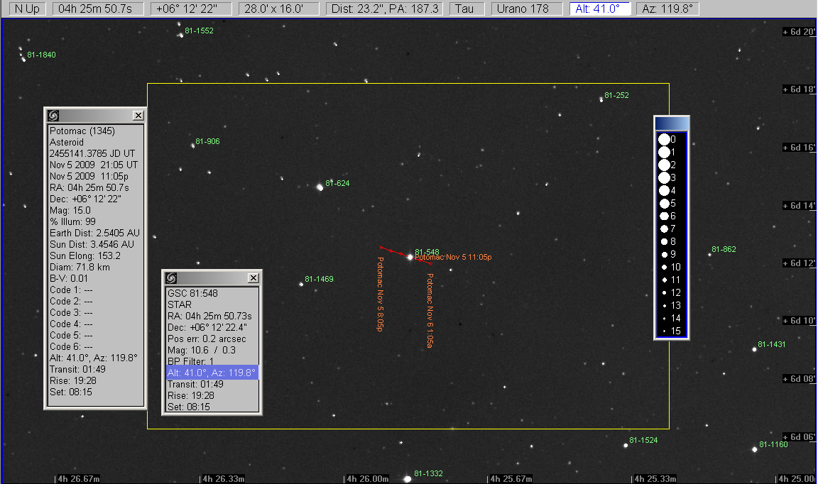

vtsamis Δημοσιεύτηκε Οκτώβριος 31, 2009 Δημοσιεύτηκε Οκτώβριος 31, 2009 OK, είναι όντως 40 μοίρες περίπου! Είχα ξεχάσει να βάλω χειμερινή ώρα...Έκανα κάποιους χάρτες στο Megastar με τα τελευταία ενημερωμένα στοιχεία για Potomac από το Minor Planet Center. Στον 1ο η τροχιά του Potomac ανά ώρα (Ελλάδος), από 20:05 ως και 01:05. Στον 2ο φαίνεται ότι εμφανίζεται και άλλος αστεροειδής στο πεδίο του ΤΥC 0081-00548 μετά από 3 ημέρες, o 756-Lilliana στις 8 Νοε. Οι δύο τροχιές διασταυρώνονται λίγο δυτικότερα, όχι όμως και τα σώματα. Η Λιλλιάνα είναι επίσης 15 mag, όπως και ο Potomac. Επειδή αρκετοί φίλοι που δε διαθέτουν βιντεοκάμερα για live καταγραφή με έχουν ρωτήσει περί καταγραφής της απόκρυψης με CCD, είναι κάτι που έχει ενδιαφέρον για όποιον θέλει να το προσπαθήσει. Βασικά ισχύουν αυτά που λέω στο Σταμάτη πιο πάνω, με μια διόρθωση ίσως, ότι καλύτερα να αρχίσουμε τις λήψεις λίγο νωρίτερα. Σκοπός πάντως είναι ο γρήγορος ρυθμός λήψεων, πχ κάθε 3 ή έστω 4 sec, αν αυτό είναι δυνατόν.Υπάρχει και η μέθοδος του star drift, όπου σταματάμε το μοτέρ και η απόκρυψη φαίνεται στo star trail, αλλά αυτή η τεχνική είναι πολύπλοκη και δύσκολη, θέλει πολύ εμπειρία και δεν το συνιστώ. Επιπλέον...Εάν μπορεί κάποιος να καταγράψει στόχους 16 mag, μπορεί να κάνει αστρομετρία στον Potomac. Ή μπορεί να μου στείλει τις λήψεις του να το κάνουμε μαζί.Υποθέτω ότι χρειάζονται δύο λήψεις του 1.5-2.5 λεπτών η κάθε μία, μία-δύο ώρες πριν την απόκρυψη και μία-δύο ώρες μετά (ο χρόνος έκθεσης αναλόγως του διαμετρήματος του τηλ., του f, του CCD, του πόσο σκοτεινό ουρανό έχουμε, κλπ) Αντρέα,Έκανα υπολογισμούς με το OCCULT 4 για Πανεπιστημιούπολη Ρίο. Αν οι συντεταγμένες που βλέπεις στο jpg είναι περίπου ΟΚ, η θέση απέχει 93 χλμ βόρεια του αναμενόμενου κέντρου του κυρίως μονοπατιού, είναι μέσα στη ζώνη 1-σίγμα (μιας τυπικής απόκλισης στη στατιστική), η απόκρυψη αναμένεται στις 23:05:14 +- 10sec ώρα Ελλ. και η πιθανότητα για Ρίο είναι 26% (για την Αθήνα είναι 40%). Καθόλου άσχημα η Πάτρα, ε, ε; https://ui.adsabs.harvard.edu/search/q=%20author%3A%22tsamis%2C%20v.%22&sort=date%20desc%2C%20bibcode%20desc"Αστέρας εισαθρείς, αστήρ εμός. Είθε γενοίμην ουρανός, ως πολλοίς όμμασιν εις σε βλέπω."Πλάτων

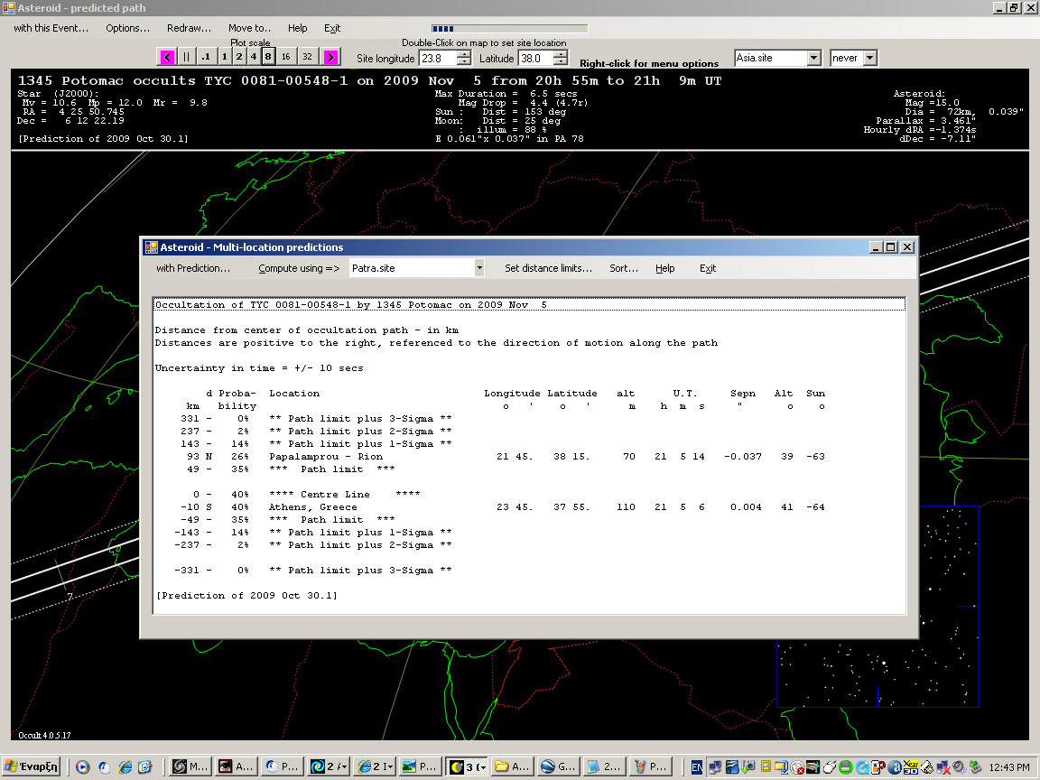

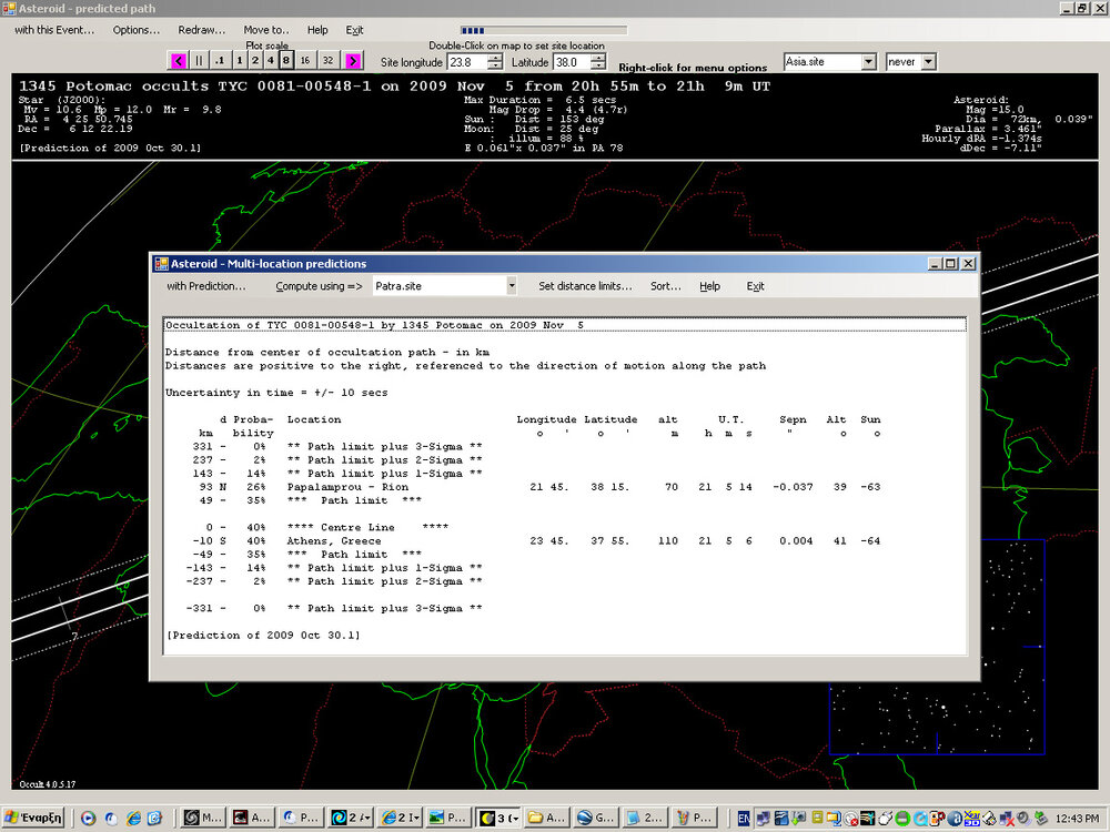

astrovox Δημοσιεύτηκε Οκτώβριος 31, 2009 Δημοσιεύτηκε Οκτώβριος 31, 2009 Αντρέα,Έκανα υπολογισμούς με το OCCULT 4 για Πανεπιστημιούπολη Ρίο. Αν οι συντεταγμένες που βλέπεις στο jpg είναι περίπου ΟΚ, η θέση απέχει 93 χλμ βόρεια του αναμενόμενου κέντρου του κυρίως μονοπατιού, είναι μέσα στη ζώνη 1-σίγμα (μιας τυπικής απόκλισης στη στατιστική), η απόκρυψη αναμένεται στις 23:05:14 +- 10sec ώρα Ελλ. και η πιθανότητα για Ρίο είναι 26% (για την Αθήνα είναι 40%). Καθόλου άσχημα η Πάτρα, ε, ε; Ευχαριστώ Βαγγέλη. Λέμε να δοκιμάσουμε! «I have loved the stars too fondly to be fearful of the night». Sarah Williams, The Old Astronomer

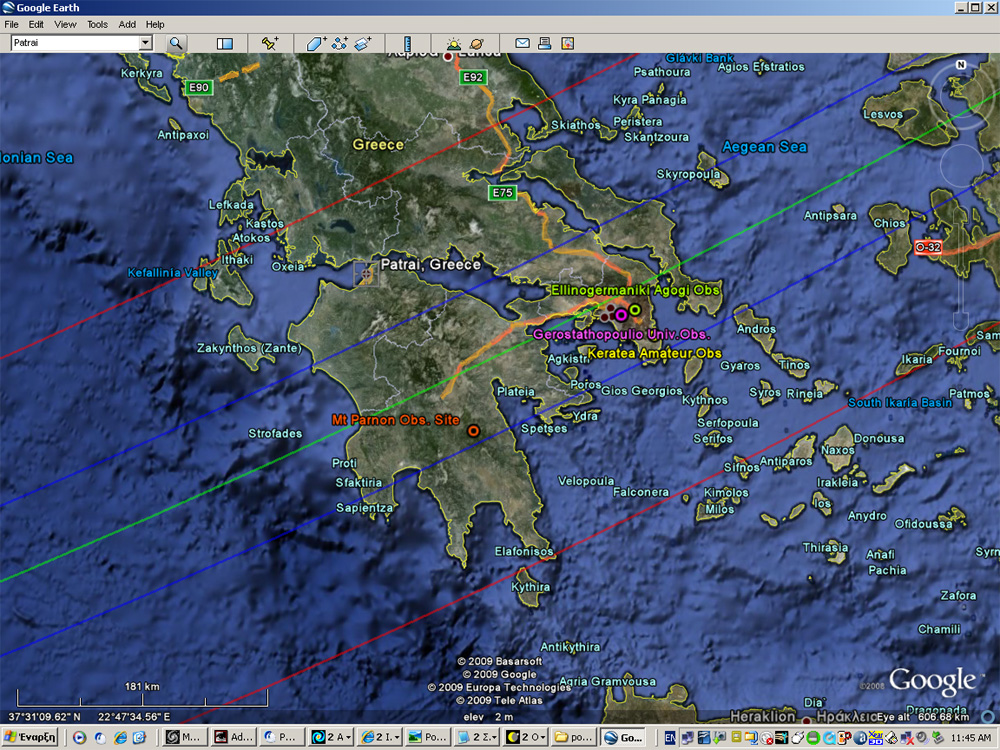

vtsamis Δημοσιεύτηκε Οκτώβριος 31, 2009 Δημοσιεύτηκε Οκτώβριος 31, 2009 Καλή επιτυχία.Πάντως στο μεγάλο γεγονός του μήνα για την Ελλάδα, στις 24 Νοεμβρίου με τη Λήδα http://www.asteroidoccultations.com/2009_11/1124_38_18177_MapE.gif η Πάτρα είναι για τα καλά μέσα στο κέντρο.Αυτό δε χάνεται, αρκεί ο καιρός να είναι ευνοικός. Θα τα ξαναπούμε μέχρι τότε αναλυτικώτερα. https://ui.adsabs.harvard.edu/search/q=%20author%3A%22tsamis%2C%20v.%22&sort=date%20desc%2C%20bibcode%20desc"Αστέρας εισαθρείς, αστήρ εμός. Είθε γενοίμην ουρανός, ως πολλοίς όμμασιν εις σε βλέπω."Πλάτων
