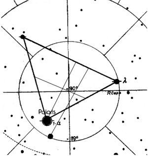

alepohori Δημοσιεύτηκε Μάρτιος 11, 2010 Δημοσιεύτηκε Μάρτιος 11, 2010 Πολική ευθυγράμμιση από τον ερευνητή μπορεί να γίνει και μάλιστα ακριβέστατη, τουλάχιστον για τις απαιτήσεις που έχει η οπτική παρατήρηση. Εγώ 3,5 χρόνια τώρα από τον ερευνητή κάνω πολική ευθυγράμμιση, χρησιμοποιώντας το παρακάτω σχήμα. Διαδικασία: 1) ακριβής ευθυγράμμιση του ερευνητή με τον οπτικό άξονα του τηλεσκοπίου. 2) Περιστροφή του χειριστηρίου του άξονα της απόκλισης μέχρις ότου ο οπτικός άξονας του τηλεσκοπίου να είναι παράλληλος με τον πολικό άξονα (άξονας ορθής αναφοράς). Δηλαδή όπου κοιτά ο πολικός άξονας να κοιτά και το τηλεσκόπιο. Εγώ για το σκοπό αυτό έχω βάλει 2 σημαδάκια με μαρκαδόρο πάνω στην στήριξη τα οποία ταυτίζονται ακριβώς στο σημείο που παραλληλίζονται αυτοί οι 2 άξονες. Το μαρκάρισμα αυτό με το μαρκαδόρο μπορεί να γίνει μια και καλή στο σπίτι. 3) Τέλος, κοιτώντας από τον ερευνητή και χρησιμοποιώντας τα χειριστήρια του αζιμουθίου και του ύψους της στήριξής μας, προσπαθούμε να τον φέρουμε στο σημείο που φαίνεται στο σχήμα που παραθέτω παρακάτω. Αυτό ήταν!! Δημήτρης Καπετανάκης CGCG108-138: Mag 15.5v, να τ'αφήσω; Πολλά τα mag Άρη! Το flickr μου
