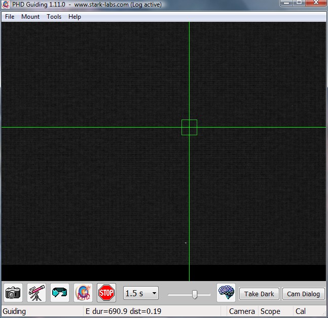

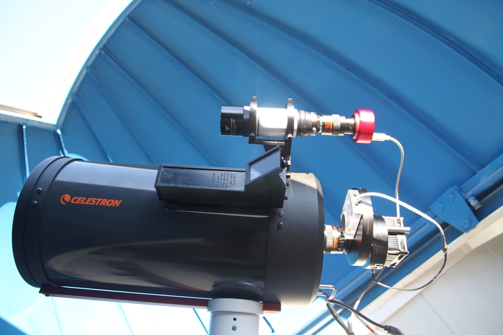

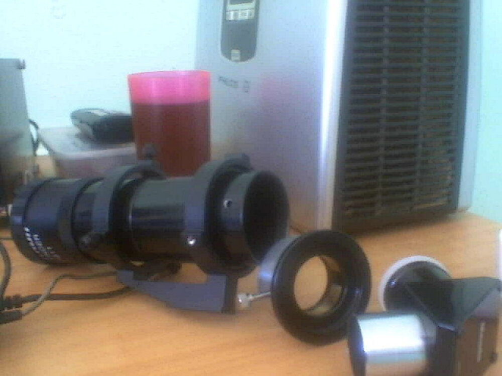

Aggelos Kechagias Δημοσιεύτηκε Μάρτιος 18, 2010 Συγγραφέας Δημοσιεύτηκε Μάρτιος 18, 2010 Προσοχη ακολουθει επιδειξιας Εχθες ο καιρος επαιζε μαζι μου και με εκανε στην αρχη να τα παρατησω γιατι βγηκαν συννεφα.Στην συνεχεια τελικα εφτιαξε και του εδωσα και καταλαβε. Τα τεστ πηγαν καλα με τον m101 σε 20x10min Lum + Ηα 10x15min.Το εργαλειο μαγκες δουλευει και ειναι μια χαρα και αξιζει να κανετε δοκιμη.Ιφικρατη θα σου κανω αφιερωση την φωτο μολις την τελειωσω μιας και εχεις γραψει πολυ ζουμι στο post και την αξιζεις http://pegasusastro.com/

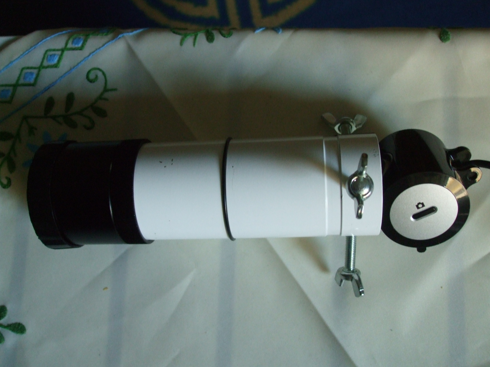

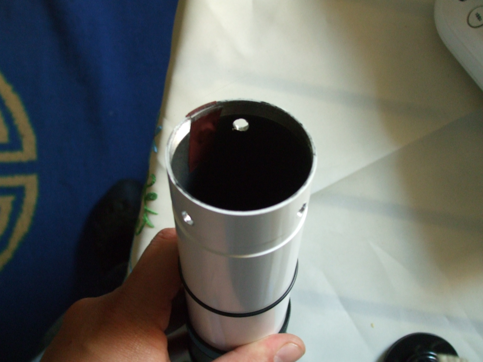

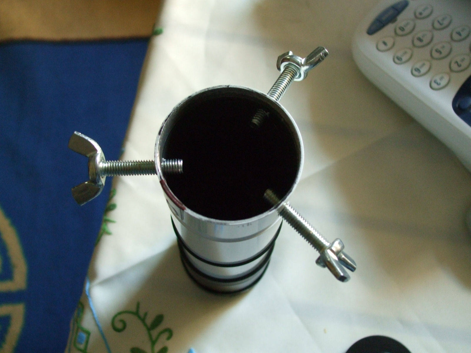

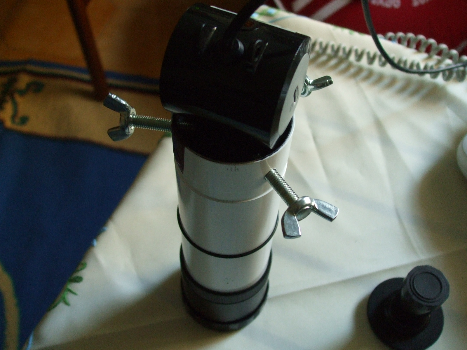

themis_kart Δημοσιεύτηκε Μάρτιος 18, 2010 Δημοσιεύτηκε Μάρτιος 18, 2010 Μόλις τελείωσα και την δικιά μου μετατροπή στον ερευνητή μου με επιτυχία, μιας και μπορώ να εστιάσω σωστά.Η μαστοριά έγινε στον 8χ50 ερευνητή από το γνωστό 8" dob. Η οδηγητική μου κάμερα είναι η Spc900nc.Το πρόβλημα που αντιμετώπισα ήταν ότι έπρεπε το βαρελάκι του αντάπτορα της κάμερας να μπει μέσα σχεδόν στον σωλήνα για να εστιάσει.Έτσι δεν χρειάστηκε κάποιος αντάπτορας όπως έχετε δει σε λινκς από υδραυλικά.Αυτό το κατάφερα με 3 τρύπες στο σώμα του ερευνητή και περνώντας 3 βίδες με κεφάλι πεταλούδας.Με αυτόν τον τον τρόπο έμεινε σταθερή η κάμερα μέσα στον ερευνητή, οπότε η εστίαση γίνετε με το μπροστινό μέρος του ερευνητή. Η δοκιμή θα γίνει σήμερα το βράδυ για να είμαι έτοιμος αύριο Κιθαιρώνα!!! Μετά το άνοιγμα 3ων τρυπών στο σώμα του ερευνητή!! Βίδες με κεφάλι πεταλούδας! Τρύπημα και πέρασμα βιδών! Κράτημα της κάμερας με βίδες! Έτοιμος για δράση ο ερευνητής! Gazing at the universe through the ΄Eyes΄ of an astrophotographer...!!! http://www.astrothemis.gr Greek Astrophotography Discord Chat! https://discord.gg/2DUPacrNfM
kookoo_gr Δημοσιεύτηκε Μάρτιος 18, 2010 Δημοσιεύτηκε Μάρτιος 18, 2010 θεμη αν βγαλεις το δαχτυλιδι που ειναι πισω απο τον φακο του ερευνητη δεν χρειαζεται να μπει ολη η καμερα μεσα. παντως πολυ καλη η ιδεα σου. εγω παντως πηγα σε τορνο εχθες και θα μου φτιαξει ενα δαχτυλιδι απο πλαστικο για να κανω την δουλεια μου. θα τον παραλαβω αυριο απογευμα και θα ακολουθησει το αντιστοιχο review αν και εχω μερικες ανυσιχιες για την ευεσθησια του αισθητηρα (ερωτηση ο ερευνητης σου ειναι 8x50; γιατι νομιζα οτι το dob εχει 9χ50) Φιλικά Κώστας http://www.astrobin.com/users/kookoo_gr/

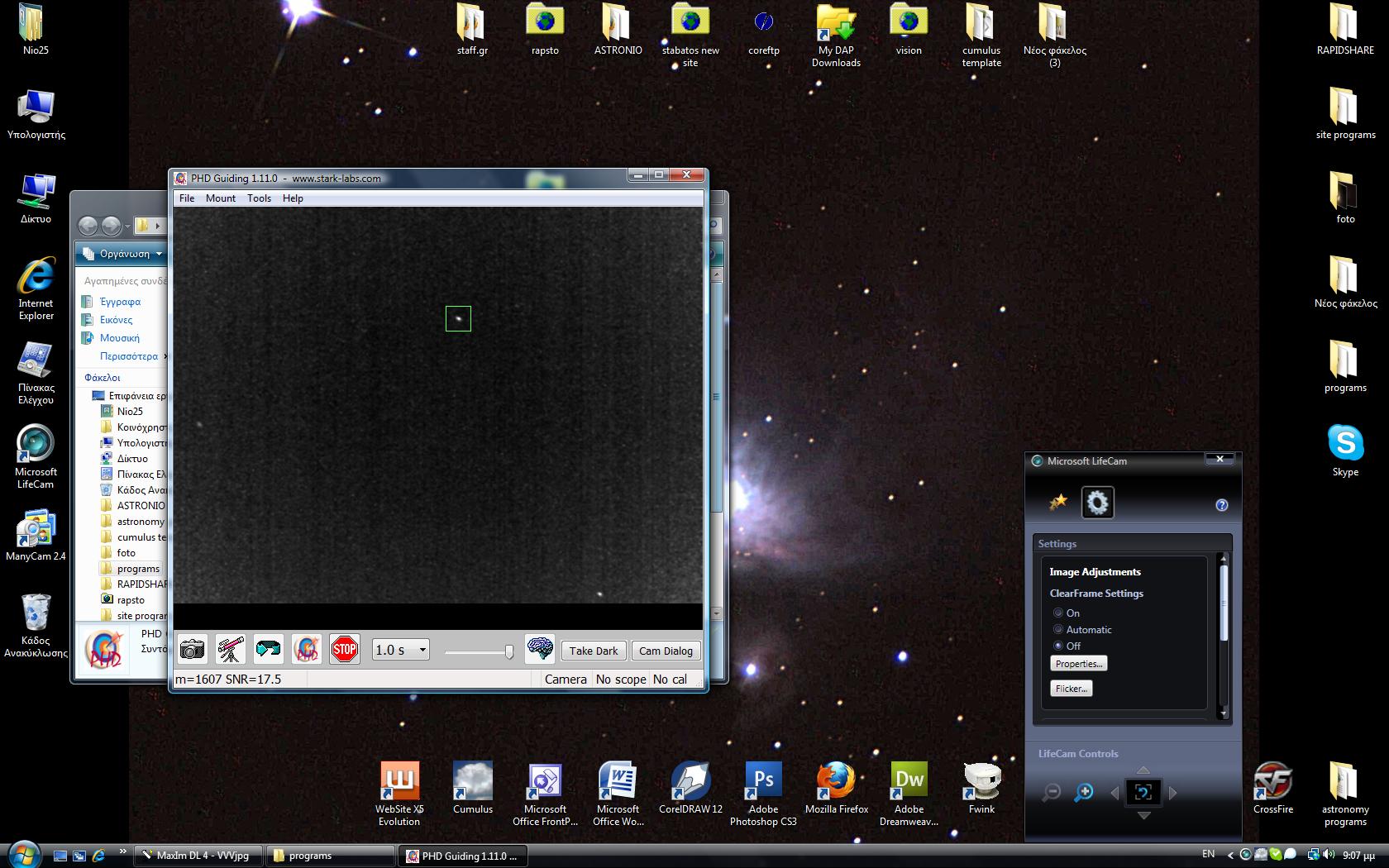

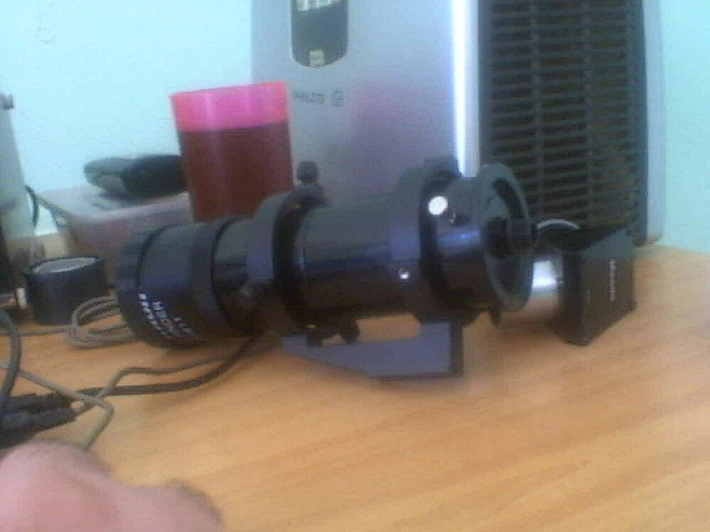

nio22 Δημοσιεύτηκε Μάρτιος 24, 2010 Δημοσιεύτηκε Μάρτιος 24, 2010 μολις εφτιαξα και εγω τον δικο μου ερευνητη 8χ50 της bresser με διαφορετικο τροποκοτσαρα απο πισω ενα προσοφθαλμιο 25μμ και πανω εβαλα την webcam microsoft lifecam cinema HDοι φωτογραφιες ειναι παρμενες απο to phd για αυτο ειναι και ασπρομαυρες meade sn6 f/5_BRESSERmount:skywatcher eq6

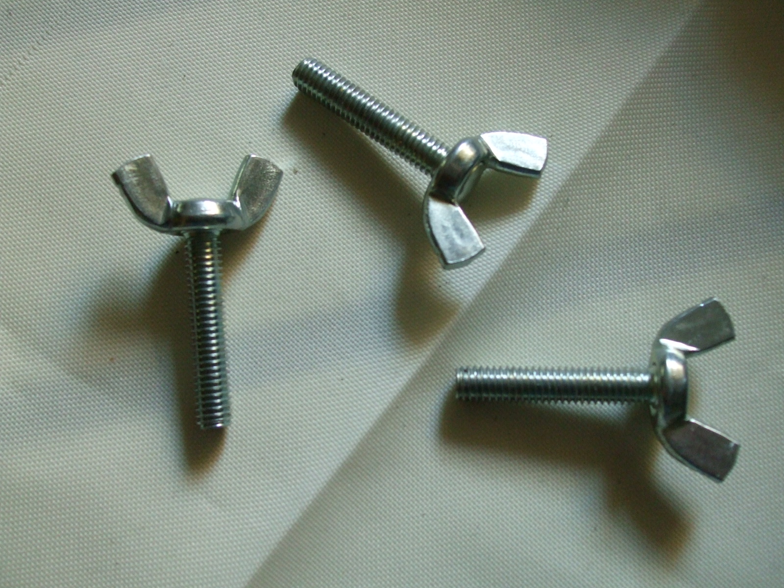

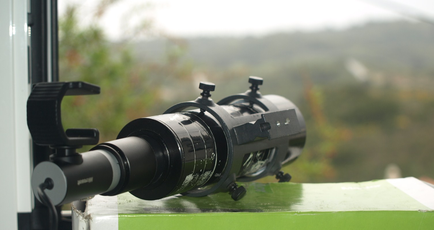

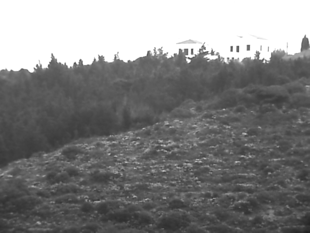

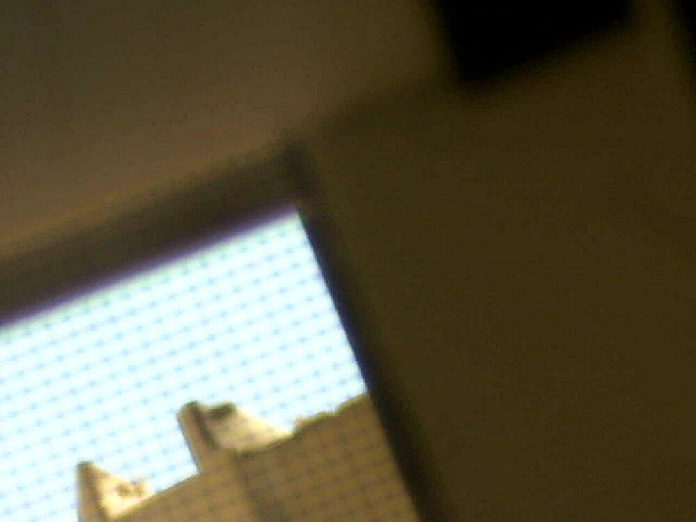

babgia Δημοσιεύτηκε Μάρτιος 26, 2010 Δημοσιεύτηκε Μάρτιος 26, 2010 Έτοιμο & το δικό μου οδηγητικό.Adaptor 2" σε 1,25" πήγε στο τόρνο & αφαιρέθηκαν 0,5 χιλιοστά περίπου σε ακτίνα, άνοιζα μία τρύπα 4,5 χιλιοσστά στο σώμα του ερευνητή εκεί που έπρεπε & ναι όλα μπορούν να έχουν & την παλιά τους χρήση 2 σε 1. Επίτησες έβαλα & το γωνιακό 1,25" αλλά δεν περιμένω να αστιάση αν δεν μεγαλώσει το σπείρωνα στο μπροστινό μέρος του εστιαστή & να κοντίνει ο σωλήνας του ερευνητή.Απλά μια ιδέα ακόμα αν θέλει κάποιος να μετατρέψει τον ερευνητή του σε γωνιακό. Μέλος Συλλόγων:Ελληνικής Αστρονομικης ΕνωσηςΣυλλόγου Ερασιτεχνικής Αστρονομίας.Όμιλος Γερόντων Αστροπαρατηριτών.Ε.Λ.Φ.Ε.ΑΣhttp://users.otenet.gr/~babgia/

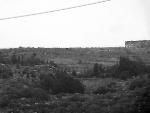

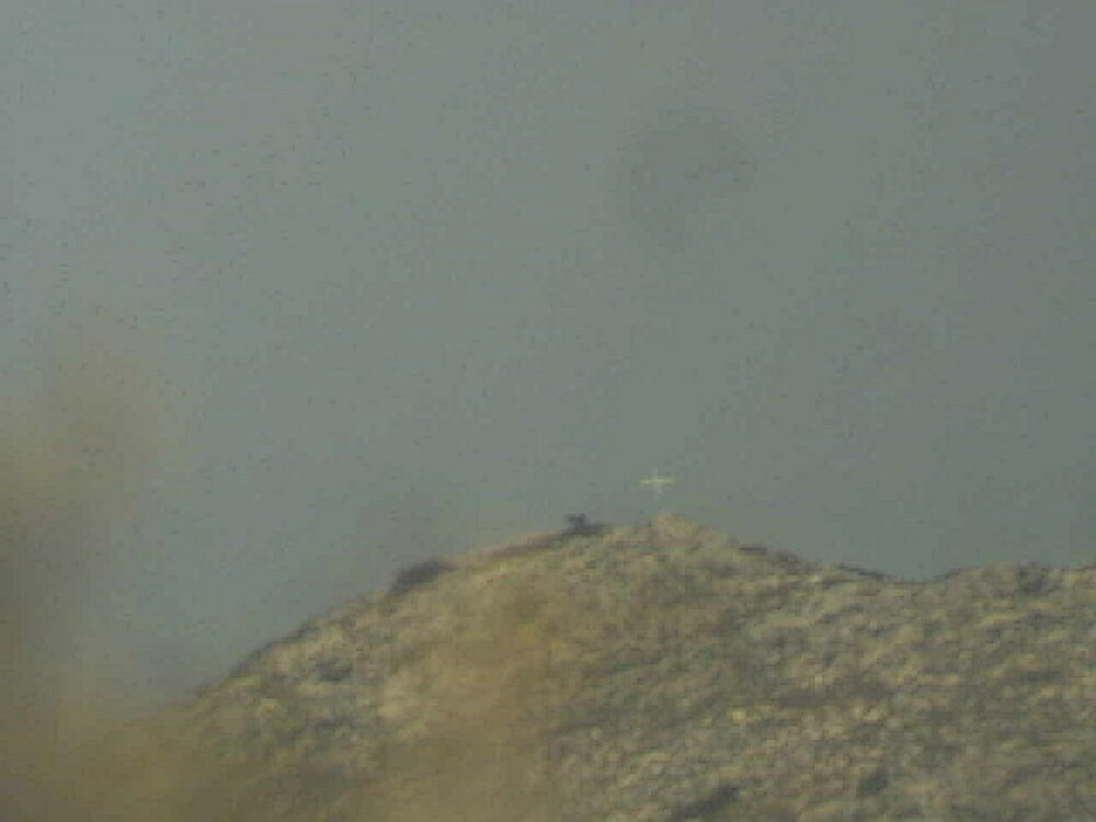

babgia Δημοσιεύτηκε Μάρτιος 26, 2010 Δημοσιεύτηκε Μάρτιος 26, 2010 Και μια κοντινή εστίαση στα 50 μέτρα περίπου.Μέσα από το δωμάτιο, φαίνεται & η σίτα του παραθύρου. Μέλος Συλλόγων:Ελληνικής Αστρονομικης ΕνωσηςΣυλλόγου Ερασιτεχνικής Αστρονομίας.Όμιλος Γερόντων Αστροπαρατηριτών.Ε.Λ.Φ.Ε.ΑΣhttp://users.otenet.gr/~babgia/

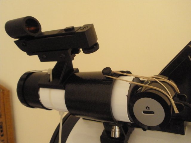

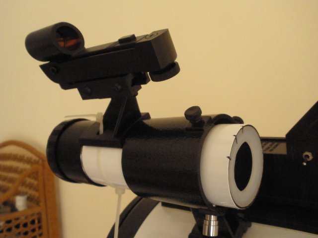

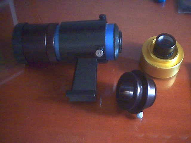

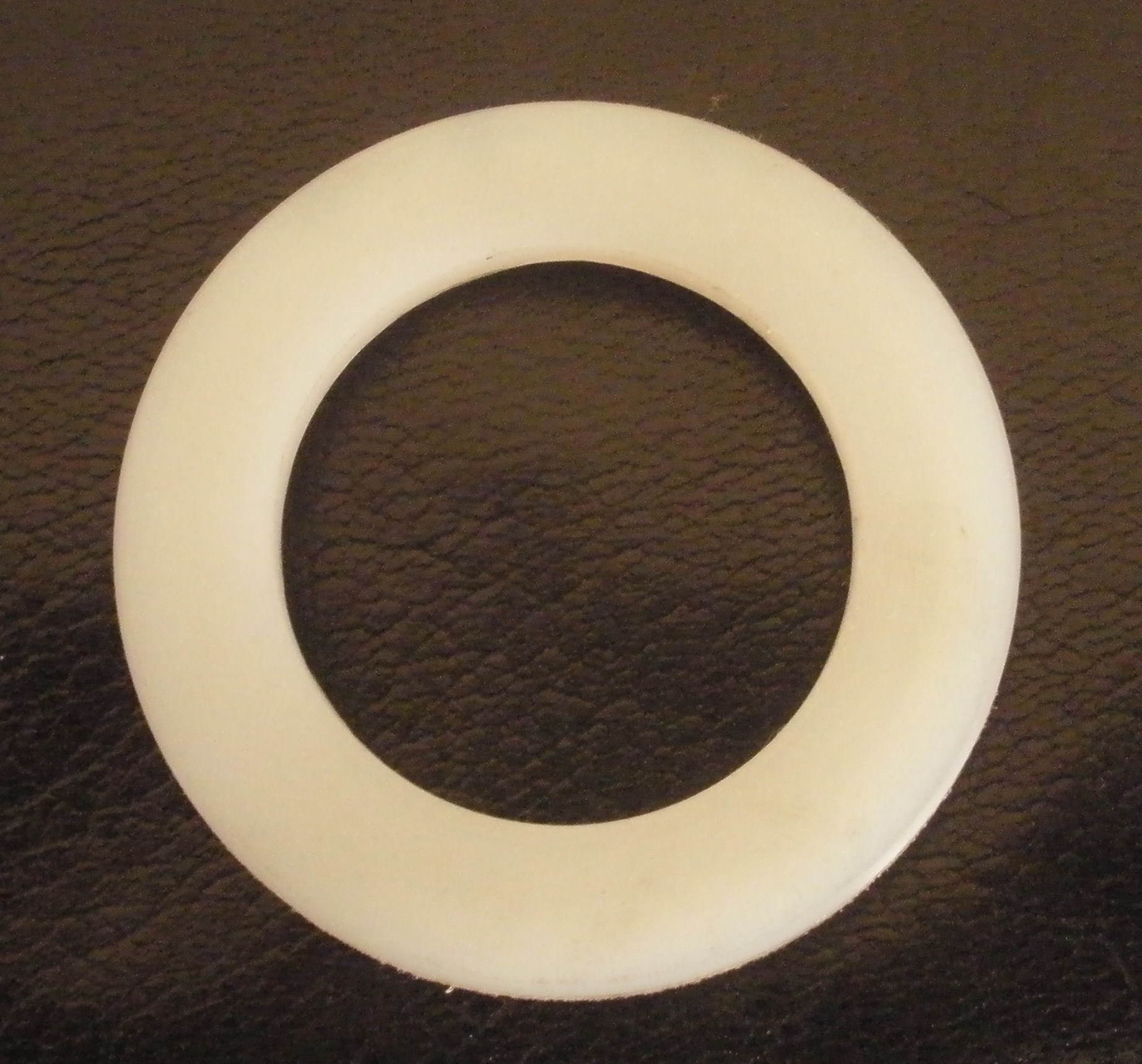

kookoo_gr Δημοσιεύτηκε Μάρτιος 27, 2010 Δημοσιεύτηκε Μάρτιος 27, 2010 Finderscope guidescope MkII. παρελαβα πριν μερικες μερες το πλαστικο δαχτυλιδι και το τοποθετησα στον ερευνητη και κουμπωνει τελεια. διαστασεις 5mm εξωτερικη διαμετρος 3,2mm εσωτερικη και 3mm παχος. τοποθετησα την καμερα και την στερεωσα με δυο λαστιχα (θα ακολουθησει και ΜkIII εκδοση), εδεσα και τον ερευνητη red dot για να ξερω που βλεπει στο περιπου η καμερα και εχθες το βραδυ καταφερα και εκανα μια δοκιμαστικη οδηγηση και εγω . το βημα το εβαλα στα 2000ms. σημειωση τις ρυθμισεις της καμερας στο phd βαλτε τες Full Auto exposure γιατι δεν θα βρισκει αστερι με τιποτα Φιλικά Κώστας http://www.astrobin.com/users/kookoo_gr/

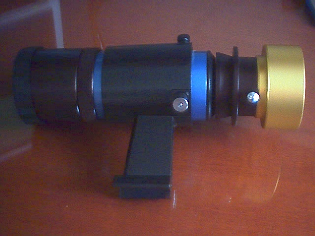

παναγιωτης Δημοσιεύτηκε Μάρτιος 27, 2010 Δημοσιεύτηκε Μάρτιος 27, 2010 Δε μπορούσα να λείπω κ εγώ... το είχα πολύ καιρό στο πλάνο αλλά λόγο στρατού δεν είχα χρόνο...είχα όμως έναν γωνιακό 9χ50 έβγαλα τη γωνιά, έκανα 2 βόλτες με ταινία το σπείρωμα κ με ένα κοπίδι την έκοψα σύριζα, πήρα τον αντάπτορα 2"-1.25" του ED80 (προσοχή, είναι ο παλιός που έχει τρύπα 1.25" σε όλο το μήκος εσωτερικά με σπείρες) και το φανταστικό είναι ότι με τις 2 βόλτες της ταινίας στις σπείρες του ερευνητή ο αντάπτορας βιδώνει ακριβώς, δε κουμπώνει απλά!!! Στο τέλος του ο αντάπτορας έχει Μ42 σπείρωμα που έχει κ η QHY5 η οποία πιο μέσα έχει κ 1.25" σπείρωμα που βίδωσα το IR cut κ το μπροστινό στοιχείο ενός Barllow για να αυξηθεί λίγο η μεγέθυνση....Βιδωθήκανε όλα μαζί και έτοιμο...!!! Δε ξέρω μόνο αν θα εστιάζει με το στοιχείο του Barllow αλλά θα δούμε Την ώρα που εμείς κοιτάμε τα , τα βλέπουν και κάποιοι άλλοι, ίσως όχι από τον δικό μας κόσμο...
babgia Δημοσιεύτηκε Μάρτιος 27, 2010 Δημοσιεύτηκε Μάρτιος 27, 2010 Και μια μακρυνή στο απάναντι βουνό να μην σας την χρωστάω. Μέλος Συλλόγων:Ελληνικής Αστρονομικης ΕνωσηςΣυλλόγου Ερασιτεχνικής Αστρονομίας.Όμιλος Γερόντων Αστροπαρατηριτών.Ε.Λ.Φ.Ε.ΑΣhttp://users.otenet.gr/~babgia/

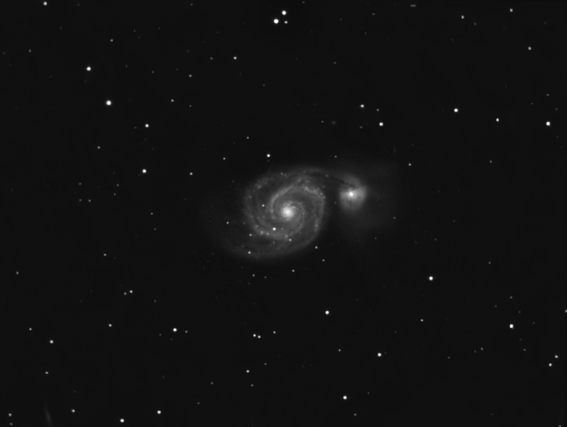

Φαρμακόπουλος Αντώνης Δημοσιεύτηκε Μάρτιος 28, 2010 Δημοσιεύτηκε Μάρτιος 28, 2010 Να και η δική μου εκδοχή,Από το Finder TS 8X50 του ED 80 ξεβίδωσα το πίσω μέρος και προσάρμοσα την κάμερα πάνω στο visual back 1,25 για SCT ψάχνοντας στους διάφορους αντάπτορες βρήκα έναν που βίδωνε στο finder και τον προσάρμοσα με κόλλα και ταινία στο visula back(είχαν την ίδια διάμετρο).Έτσι δεν χάλασε τίποτα από το Finder και όποτε θέλω το ξαναχρησιμοποιήσω. Τέλος αφού εστίασα ημέρα με και χωρίς προσθήκη barlow 2X έκανα τις απαραίτητες πρακτικές δοκιμές. Ο Άγγελος το δοκίμασε στις "μικρές εστιακές" 1000mm , ο Θέμης στα 1200mm εγώ το τέσταρα στα 1480mmΟι δοκιμές έγιναν με πεντάλεπτες και δεκάλεπτες λήψεις με και χωρίς τον barlow. Παραδόξως η οδήγηση χωρίς barlow τα πήγαινε καλύτερα !!! Οι ρυθμίσεις στο βήμα του phd από 1500-2000 Η παρακάτω ενδεικτική φώτο του Μ51 είναι από μία δεκάλεπτη λήψη. Το μεγάλο πλεονέκτημα ήταν ότι με οδηγητικό το bresser 70/700 είχα προβλήματα στην οδήγηση ανάλογα την θέση που είχε το τηλεσκόπιο τα οποία λύθηκαν! http://www.Astrofarma.grhttp://www.SpartAstronomy.gr
themis_kart Δημοσιεύτηκε Μάρτιος 28, 2010 Δημοσιεύτηκε Μάρτιος 28, 2010 Μπράβο Αντώνη πολύ όμορφος ο Μ51!!!Από ότι κατάλαβα πέτυχε και σε σένα η εγχείρηση Gazing at the universe through the ΄Eyes΄ of an astrophotographer...!!! http://www.astrothemis.gr Greek Astrophotography Discord Chat! https://discord.gg/2DUPacrNfM

kookoo_gr Δημοσιεύτηκε Μάρτιος 29, 2010 Δημοσιεύτηκε Μάρτιος 29, 2010 planetman για δες τη δικη μου πατεντα που εδεσα το red dot finder στον ερευνητη για να ξερω που κοιταζει η καμερα. δες και τις ρυθμισεις της καμερας να ειναι στο full auto exposure. μολις το εκανα αυτο και δοκιμασα κοντα στον regulus και τον alkaid εβρισκα οδηγητικα αστερια Φιλικά Κώστας http://www.astrobin.com/users/kookoo_gr/
