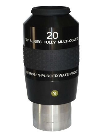

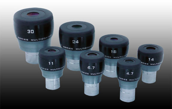

kkokkolis Δημοσιεύτηκε Μάιος 14, 2010 Μοιραστείτε Δημοσιεύτηκε Μάιος 14, 2010 Ενδιαφέρομαι για αγορά προσοφθάλμιου φακού στα 20mm με 24mm Σκεφτομαι τον Pentax XW 20mm αλλα εχει πεδιο μονο 70° το Ethos 21mm ο αποκλείω λογο τιμής και ογκου (αν και θα ήταν το καλύτερο για αυτο που ο θελω)οι Nagler σε αυτα τα mm ειναι ολοι τερατα αληθεια ποιο ειναι καλυτερος, ενας Nagler 22mm Τ4 ή ενας NAGLER 20mm Τ5; υπαρχει τιποτα σε Τ6;; Υπαρχει κατι αλλο (σε λογικες τιμες) που να αποδίδει εξίσου καλά μεναν Pentax XW ή εναν Nagler; στο μέγεθος του πρώτου και στο πεδίο του δεύτερου; Το ξέρεις πως δεν υπάρχει!Υπάρχουν όμως κάποια παραπλήσια. Αν η τιμή μόνο είναι εμπόδιο: Explore Scientific 100 20mm. Όλοι λένε πως είναι το ίδιο καλό με τους Ethos και οι πιο σκληροί πως είναι "σχεδόν" εξίσου καλό.Αν και το βάρος είναι εμπόδιο: Explore Scientific 82 24mm. Αφαιρείς το παρέκταμα και αυτομάτως ελαφραίνει και μικραίνει, στο μέγεθος ενός Υπερίωνα.Από το δεύτερο έχω το 14mm το οποίο χρησιμοποίησα λάθος στην αρχή, αλλά τώρα που έμαθα να βάζω το μάτι μου σωστά και να το χρησιμοποιώ μόνο σε σκοτεινά αντικείμενα, είναι πολύ καλό για τα δικά μου μάτια πάντα, παρακαλώ μην εξοργιστεί πάλι κανένας γιατί δεν έχω όρεξη σήμερα.Λέω να πάρω και τα 2 μικρότερα της σειράς.Αλλιώς ανεβαίνεις λίγο στον William Optics 28mm, κανένας δεν τολμά να πει κακό λόγο, "σχεδόν" Nagler και αυτό, αλλά βαρύ. Οὖτιν με κικλήσκουσι My Optics Σύνδεσμος για σχόλιο Κοινή χρήση σε άλλους ιστότοπους More sharing options...
