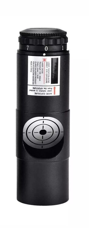

kingtiger Δημοσιεύτηκε Απρίλιος 19, 2020 Δημοσιεύτηκε Απρίλιος 19, 2020 Καλημέρα και χρόνια πολλάείμαι νέος στο χώρο και μετά από αρκετή έρευνα στο forum έχω παραγγείλει τα εξής:1) SkyWatcher Dobsonian 8"2) BAADER HYPERION UNIVERSAL ZOOM MARK IV, 8-24MM EYEPIECE (1¼" / 2") + τον αντίστοιχο barlow Αναζητώντας τώρα το κατάλληλο εργαλείο collimation, κλίνω προς το Concenter SE.Θέλω να ρωτήσω τα εξής:1) μια και οι καταχωρήσεις στο παρόν thread είναι αρκετά παλιές, έχει κανείς παραγγείλει από τη γερμανία το εξάρτημα και αν ναι εξακολουθεί να έχει τις μεγάλες χρεώσεις αποστολής που αναφέρουν οι φίλοι;2) διάβασα πως το 2'' ήταν κατά 10 ευρώ ακριβότερο, αλλά στο site της εταιρίας έχουν πλέον ίδια τιμή. Προφανώς να προτιμήσω το 2''?3) με συγχωρείτε για τις βασικές απορίες. Όποια εναλλακτική πρόταση έχετε ευχαρίστως να την ακούσω
Haris Desdenova Δημοσιεύτηκε Απρίλιος 20, 2020 Δημοσιεύτηκε Απρίλιος 20, 2020 Για το concenter δεν μπορώ να σου απαντήσω, αλλά επειδή κι εγώ είμαι αρχάριος, σε σχέση με το chessire και το collimation cap με βοήθησε πολύ περισσότερο το baader laser collimator. Ήταν πολύ πιο εύκολο και γρήγορο να ευθυγραμμισω και το δευτερεύον και το πρωτεύον. Όταν είσαι αρχάριος τη θέλεις αυτή την ευκολία και σιγουριά ότι το έκανες σωστά. Μετά το επαλήθευα και με το chessire. Πλέον χρησιμοποιώ μόνο το laser, αλλά αυτή είναι η δική μου προτίμηση.
kingtiger Δημοσιεύτηκε Απρίλιος 20, 2020 Δημοσιεύτηκε Απρίλιος 20, 2020 Για το concenter δεν μπορώ να σου απαντήσω, αλλά επειδή κι εγώ είμαι αρχάριος, σε σχέση με το chessire και το collimation cap με βοήθησε πολύ περισσότερο το baader laser collimator. Ήταν πολύ πιο εύκολο και γρήγορο να ευθυγραμμισω και το δευτερεύον και το πρωτεύον. Όταν είσαι αρχάριος τη θέλεις αυτή την ευκολία και σιγουριά ότι το έκανες σωστά. Μετά το επαλήθευα και με το chessire. Πλέον χρησιμοποιώ μόνο το laser, αλλά αυτή είναι η δική μου προτίμηση. Σε ευχαριστώ για την απάντησή σου.Το ζητούμενο είναι αν γίνεται να κάνω τη δουλειά αξιόπιστα με ένα εργαλείο και όχι να καταλήξω με 3 εργαλεία που στο τέλος κοστίζουν όσο το μισό τηλεσκόπιο.Ακόμη κλίνω προς το concenter, αλλά θα περιμένω λίγο καθώς δεν έχω λάβει ακόμα το τηλεσκόπιο
Greekdestiny Δημοσιεύτηκε Απρίλιος 20, 2020 Δημοσιεύτηκε Απρίλιος 20, 2020 Καλημέρα και χρόνια πολλάείμαι νέος στο χώρο και μετά από αρκετή έρευνα στο forum έχω παραγγείλει τα εξής:1) SkyWatcher Dobsonian 8"2) BAADER HYPERION UNIVERSAL ZOOM MARK IV, 8-24MM EYEPIECE (1¼" / 2") + τον αντίστοιχο barlow Αναζητώντας τώρα το κατάλληλο εργαλείο collimation, κλίνω προς το Concenter SE.Θέλω να ρωτήσω τα εξής:1) μια και οι καταχωρήσεις στο παρόν thread είναι αρκετά παλιές, έχει κανείς παραγγείλει από τη γερμανία το εξάρτημα και αν ναι εξακολουθεί να έχει τις μεγάλες χρεώσεις αποστολής που αναφέρουν οι φίλοι;2) διάβασα πως το 2'' ήταν κατά 10 ευρώ ακριβότερο, αλλά στο site της εταιρίας έχουν πλέον ίδια τιμή. Προφανώς να προτιμήσω το 2''?3) με συγχωρείτε για τις βασικές απορίες. Όποια εναλλακτική πρόταση έχετε ευχαρίστως να την ακούσω Καλησπέρα φίλε μου και χρόνια πολλά. Εγώ για την ευθυγράμμιση του τηλεσκοπίου έχω ένα απλό λειζερακι των 20 ευρώ από το eBay. Αξιόπιστο και την δουλειά του την έκανε μια χαρά. Το χρησιμοποίησα στο 8αρι Dob που είχα για 7-8 χρόνια,τώρα στο 12αρι και συνεχίζει μια χαρά. Δεν χρειάζεται να δαπανήσεις αρκετά χρήματα. Η μέθοδος με το λέιζερ μπορεί τυχόν να σου φαίνεται κάπως περίπλοκη αλλά είναι πολύ απλή και αξιόπιστη και όταν με το καλό το μάθεις θα το κάνεις σε ελάχιστα λεπτά. Καλό και για τυχόν παρουσιάσεις αν το θέλεις . Εύχομαι να ευχαριστηθείς το 8αρι στο έπακρον. Θα το αγαπήσεις. Καλή συνέχεια,Γιώργος Tο προφίλ του προσωπικού μου αστεροσκοπείου στο Instagram:https://www.instagram.com/specca_observatory Η Σελίδα μου στο Facebook.https://www.facebook.com/dailyastronomy1/ Specca Observatory,IoanninaΛέκκας Γεώργιος.
eliasg2004 Δημοσιεύτηκε Απρίλιος 20, 2020 Δημοσιεύτηκε Απρίλιος 20, 2020 Ένα cheshire για το δευτερεύον (που ούτως ή άλλως δεν θα το ρυθμίζεις κάθε φορά) και ένα φθηνο-laser μαζί με το barlow που πιθανόν ήδη έχεις για το πρωτεύον είναι η πιο φθηνή, η πιο εύκολη-αποδοτική και η πιο αξιόπιστη λύση. Ρίξε μια ματιά στο google ή και στο φόρουμ για "barlowed laser collimation". Όλα αυτά στο ebay ή γενικότερα στο internet κοστίζουν το πολύ γύρω στα 40 ευρώ. Καλή συνέχεια στο χόμπυ!
