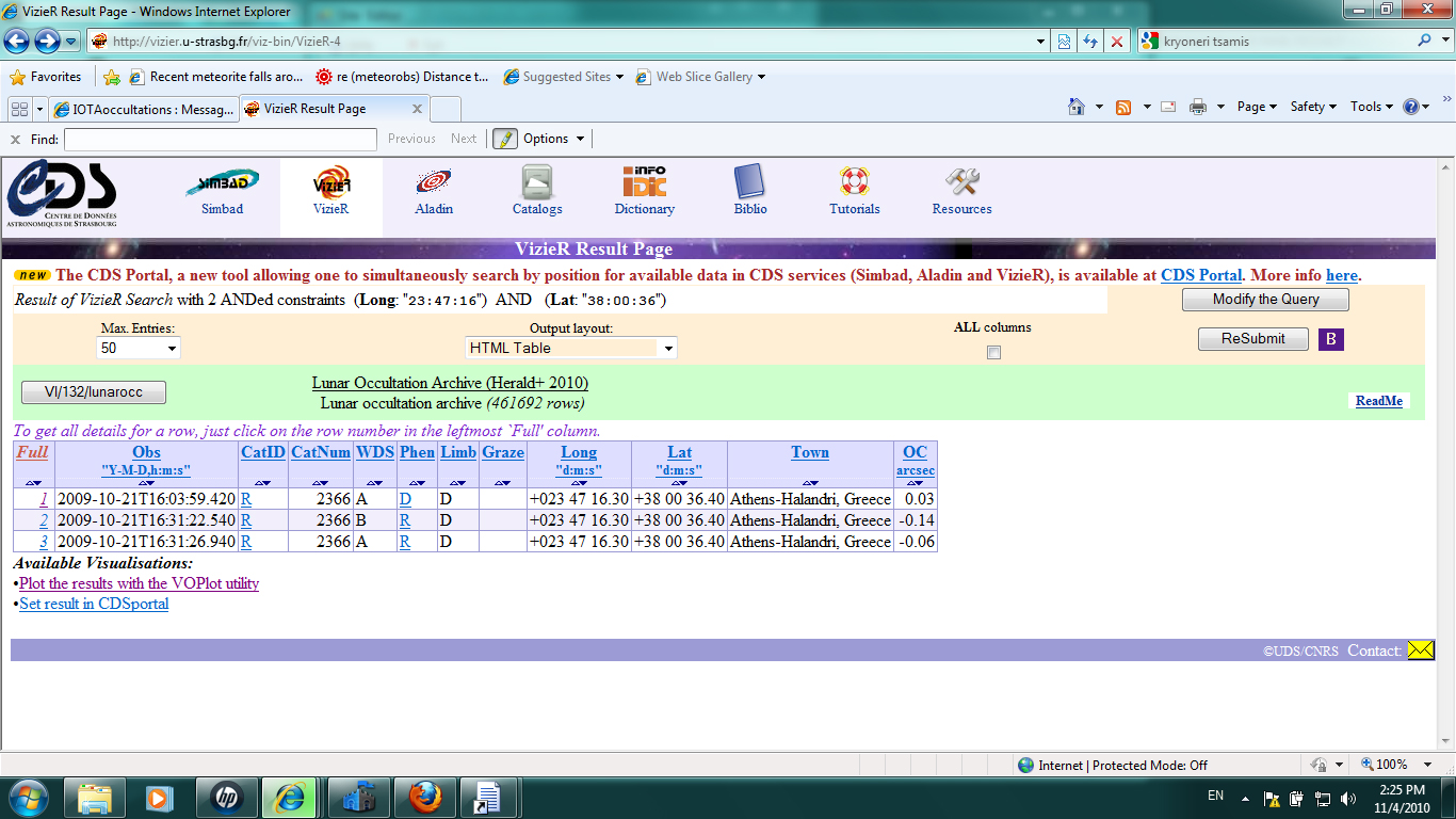

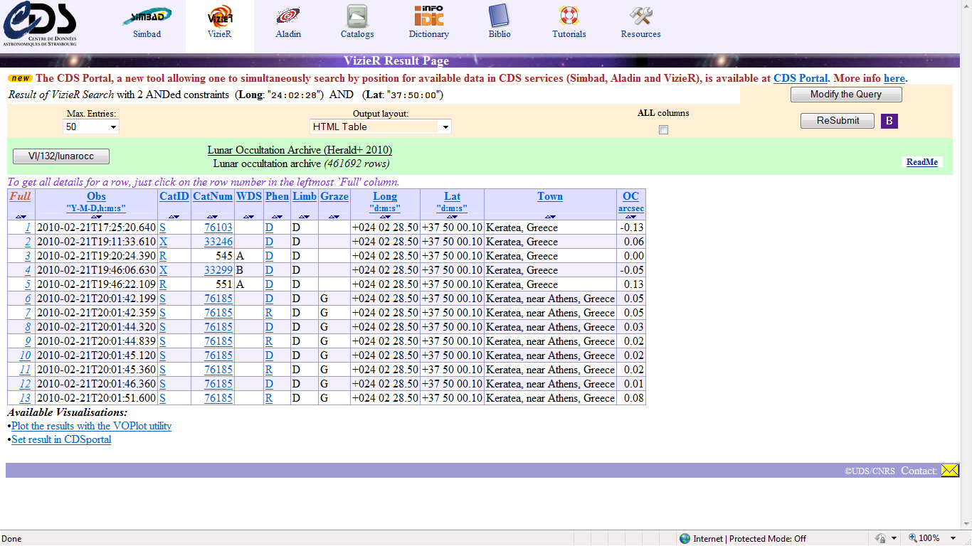

vtsamis Δημοσιεύτηκε Νοέμβριος 4, 2010 Μοιραστείτε Δημοσιεύτηκε Νοέμβριος 4, 2010 Μετά από πολυετή και κοπιαστική δουλειά μιας ομάδας ανθρώπων της ΙΟΤΑ (Ιnternational Occultation Timing Association) ολοκληρώθηκε χτες στις 3 Νοεμβρίου 2010 η καταλογοποίηση του συνόλου των παρατηρήσεων αποκρύψεων αστέρων από τη Σελήνη και η ένταξή τους στη διεθνή αστρονομική βάση δεδομένων VIZIER Database.Ο νέος κατάλογος έχει τον κωδικό VI/132 και τη διευκρινιστική ονομασία "Lunar Occultation Archive" και ακρωνύμιο LOcc. Authors είναι οι Dave Herald και Dave Gault.Περιέχει παρατηρήσεις αποκρύψεων απλών, διπλών και πολλαπλών αστέρων (σε συνεργασία με τους καταλόγους WDS) αλλά και ορογραφικών αποκρύψεων αστέρων από τη Σελήνη (grazing occultations).H επεξεργασία και ανάλυση των δεδομένων έγινε με βάση τα στοιχεία των εφημερίδων του JPL DE414 και DE423, ενώ η διόρθωση αναγλύφου (limb correction) έγινε με βάση τα στοιχεία της αποστολής Kaguya (Kaguya high precision altimetry data). Η πρόσβαση - αναζήτηση δεδομένων γίνεται μέσω της ιστοσελίδας http://vizier.u-strasbg.fr/viz-bin/VizieR?-source=VI/132Για να αναζητήσει κανείς παρατηρήσεις από συγκεκριμένη τοποθεσία συμπληρώνει τα πεδία "Long" και "Lat" στην τρίτη ομάδα από κουτάκια.Με το πάτημα του κουμπιού "Submit Query" οδηγούμαστε στη σελίδα αποτελεσμάτων, όπου ο ΑΑ στην πρώτη στήλη αριστερά, ανοίγει την κάθε παρατήρηση ξεχωριστά. Από την Ελλάδα μέχρι στιγμής έχουν καταλογοποιηθεί οι εξής παρατηρήσεις: 1. Της απόκρυψης και επανεμφάνισης του Αντάρη Α και Αντάρη Β στις 21 Οκτωβρίου 2009 (Χαλάνδρι) http://www.astrovox.gr/forum/viewtopic.php?t=10915 και 2. Μια σειρά από καταγραφές αποκρύψεων και επανεμφανίσεων πολλών αστέρων των Πλειάδων, εκείνη την αξέχαστη βραδιά που μαζευτήκαμε στο αστεροσκοπείο Mauna Keratea του Αντώνη Φαρμακόπουλου, στις 21 Φεβρουαρίου 2010. Τότε, όπως ίσως θα θυμάστε, δέσποσε η απόκρυψη της Μερόπης (απλή για εμάς, ορογραφική για τη Θεσσαλονίκη), του διπλού αστέρα STF-450 AB και η ορογραφική απόκρυψη του SAO-76185.http://www.astrovox.gr/forum/viewtopic.php?p=125950#125950 https://ui.adsabs.harvard.edu/search/q=%20author%3A%22tsamis%2C%20v.%22&sort=date%20desc%2C%20bibcode%20desc"Αστέρας εισαθρείς, αστήρ εμός. Είθε γενοίμην ουρανός, ως πολλοίς όμμασιν εις σε βλέπω."Πλάτων Σύνδεσμος για σχόλιο Κοινή χρήση σε άλλους ιστότοπους More sharing options...
