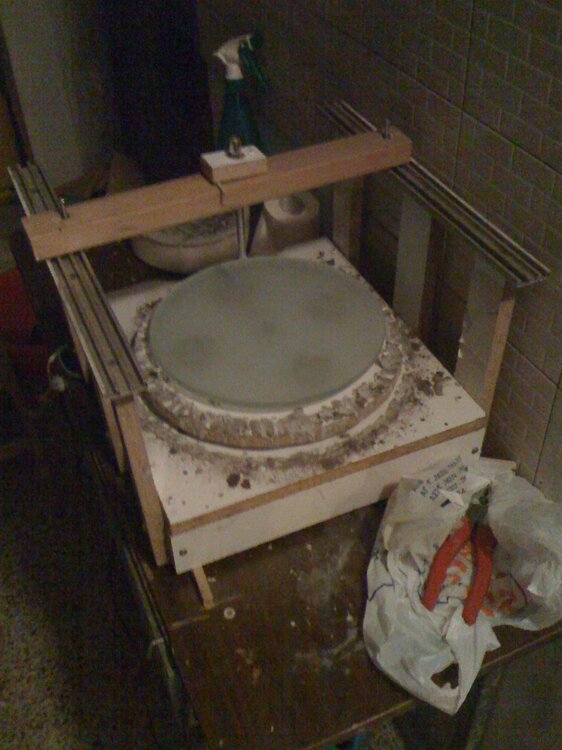

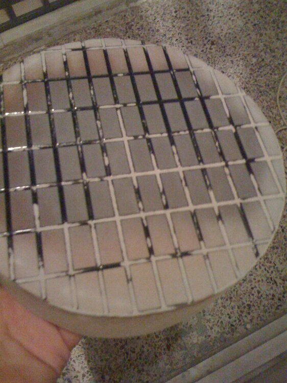

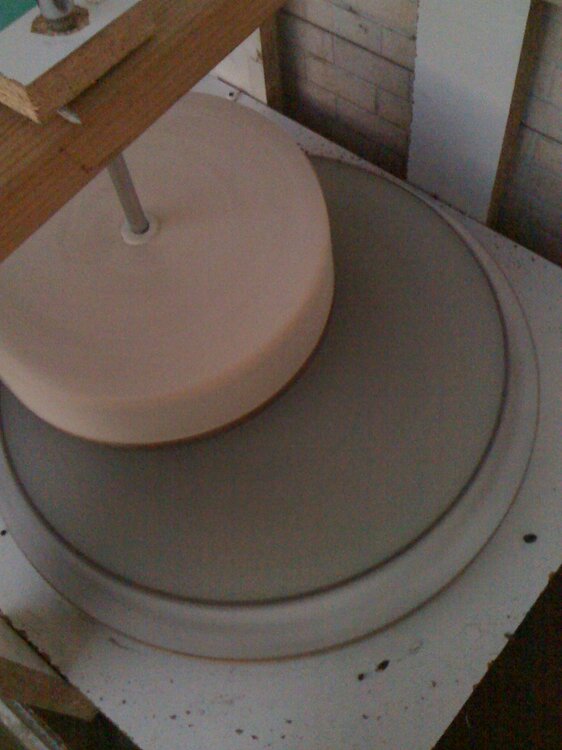

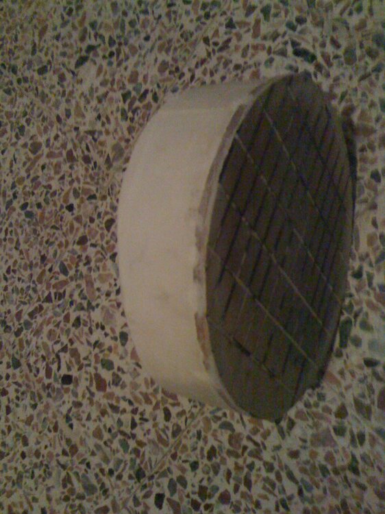

argyrhs-argyrhs Δημοσιεύτηκε Νοέμβριος 14, 2010 Δημοσιεύτηκε Νοέμβριος 14, 2010 Καλησπέρα θα ήθελα την γνώμη σας διότι έχω ένα πρόβλημα. καθώς έβλεπα στο youtube πως φτιάχνουν παραβολικούς καθρέφτες κατέληξα να φτιάξω μια μηχανή grinding. τελικά τα κατάφερα την έφτιαξα και είναι αυτή στην εικόνα 1. προμηθεύτηκα χαλαζία, έφτιαξα αυτό που είναι πάνω από το γυαλί και το τροχίζει το οποιο είναι από μικρά πλακάκια εικόνα 2 και 3. ξεκινάω ρίχνω το χαλαζία το βρέχω και ξεκινάει να τριβή εικονα 4, ωραία μέχρι εδώ.μετά από 2 ώρες λέω να κάνω έναν έλεγχο βάζο ένα μεταλλικό χάρακα να δω αν το έχει τρόχισι καθόλου και διαπιστώνω δεν έχει κάνει τίποτα προσπαθώ να περάσω ένα χαρτί στο κέντρο κάτω από χάρακα και τίποτα τι φταίει τι κάνω λάθος.? ο καθρέφτης είνα 10" τη αυτό που το τροχίζει είναι 5" 2 κιλά περίπου και από πάνω πρόσθετο αλλα 2 κιλά επιπλέον. εικόνα 1 εικόνα 2 εικόνα 3 εικόνα 4

argyrhs-argyrhs Δημοσιεύτηκε Νοέμβριος 14, 2010 Συγγραφέας Δημοσιεύτηκε Νοέμβριος 14, 2010 φιλε μου. υπάρχουν 2 τροπή ο ένας είναι να μένει σταθερό επάνω στο γυαλί και να περιστρέφεται και αυτό και ο άλλος είναι να κινείται. όσο για το πλακάκι δεν είναι οποιοδήποτε και δεν αυτό που χρησιμοποίησα είναι ψηφίδα, μπορείς επίσης να χρησιμοποίηση γυαλί αντί για ψηφίδα. αυτά τα είδα στο youtube. εδώ είναι τα link --> -->

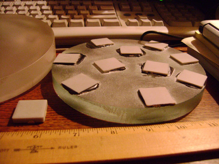

Fred Ley Δημοσιεύτηκε Νοέμβριος 15, 2010 Δημοσιεύτηκε Νοέμβριος 15, 2010 Hi Argyrhs, Looking at the tool that you have, you have got to many tiles on it. Below is a copy of the tool that I made for a 6-inch mirror. You can see that the tiles on the tool have worn down a bit when you compare it to the tile next to the tool. The tiles are attached with pitch and can be taken off of the tool in the event that one wants to reuse the tool for another mirror.When grinding the mirror, I used a friends mirror grinder that slowly rotated the mirror blank while "pushed" the tool in a "W" pattern while also rotating the tool concurrently.My mirror needs to be finished and when a ruler is laid across the mirror, it does display a Sagitta. Like George said, going through Willmann-Bell should take care of any additional needs that you may have for your project. -Fred www.instrumentsoflight.com - www.ras.org.ukwww.avastronomyclub.org - www.aavso.org (LEF)www.imca.cc (#9181)www.alpo-astronomy.orgAstrovox Member #4.Doing astronomy since 1970Sky & Tel subscriber since 1971www.highdeserttelescopes.com
