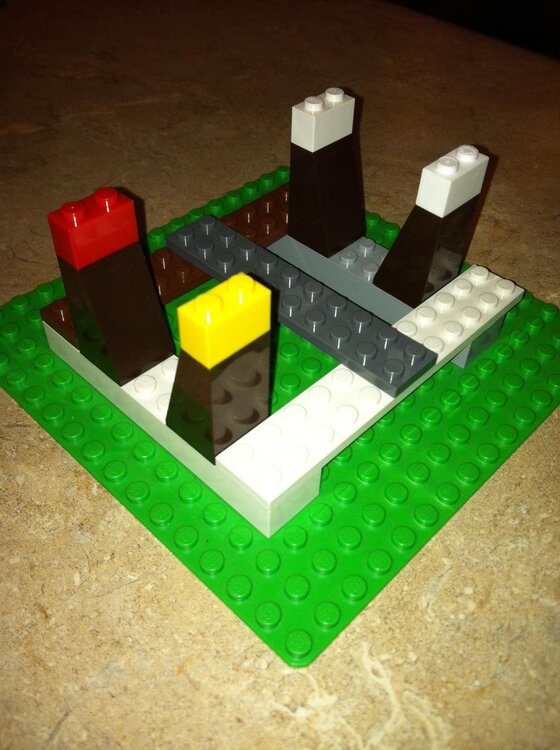

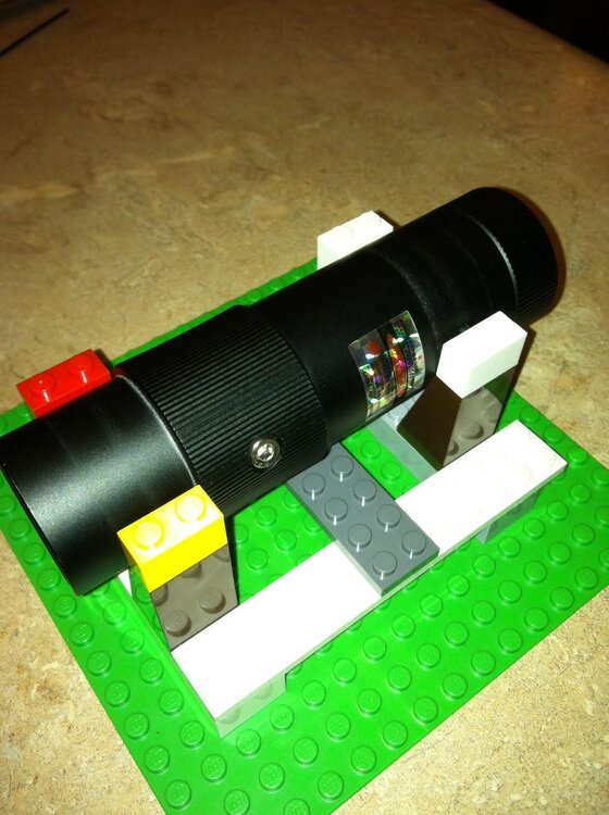

kkokkolis Δημοσιεύτηκε Μάιος 27, 2012 Συγγραφέας Δημοσιεύτηκε Μάιος 27, 2012 Αν σκέπτεστε να ευθυγραμμίσετε τον Laser ευθυγραμμιστή σας, το δυσκολότερο σημείο είναι να κατασκευάσετε σωστά την φάτνη ευθυγράμμισης μέσα στην οποία θα περιστραφεί προβάλλοντας την κουκκίδα στον τοίχο. Υπάρχει μια απλή μέθοδος: Τα τουβλάκια της Lego είναι κατασκευασμένα με ικανή ακρίβεια και η προκύπτουσα φάτνη θα είναι απολύτως συμμετρική. Οὖτιν με κικλήσκουσι My Optics

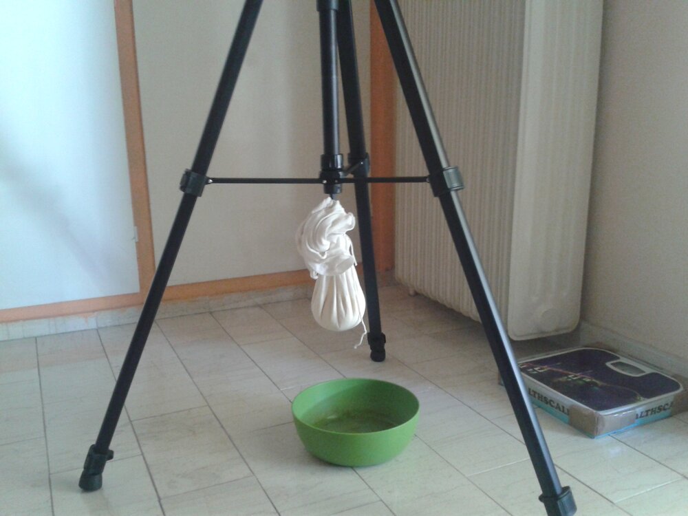

sevax Δημοσιεύτηκε Ιανουάριος 22, 2014 Δημοσιεύτηκε Ιανουάριος 22, 2014 Για λίγο χιούμορ βρε παιδιά, έχω αγανακτήσει, και εχω..."τσαντίλα" Δημήτρης Γκιώνης.Τα δυο μάτια είναι καλύτερα από ένα.
Kyriakos61 Δημοσιεύτηκε Ιανουάριος 22, 2014 Δημοσιεύτηκε Ιανουάριος 22, 2014 Ευτυχώς που υπάρχει και κανένας Δημήτρης που μας υπενθυμίζει ότι στη ζωή μας αλλά και στο Astrovox ΠΡΕΠΕΙ να υπάρχει και το χιούμορ.Δημήτρη, πού θα πάει, πλησιάζει η άνοιξη και όλο και κάτι θα αρχίσουμε να προγραμματίζουμε για να εκτονωθούμε. Κυριάκος
Αγγελος Δημοσιεύτηκε Ιανουάριος 23, 2014 Δημοσιεύτηκε Ιανουάριος 23, 2014 Άμα κρεμάσω μυζήθρα στη βάση με βλέπω να κοιμάμαι αγκαλιά με τον σκύλο έξω τυλιγμένος με dew heaters " Και όμως κινείται! " Γαλιλαίος Γαλιλέι 15 Φεβρουαρίου 1564
