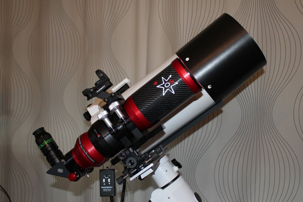

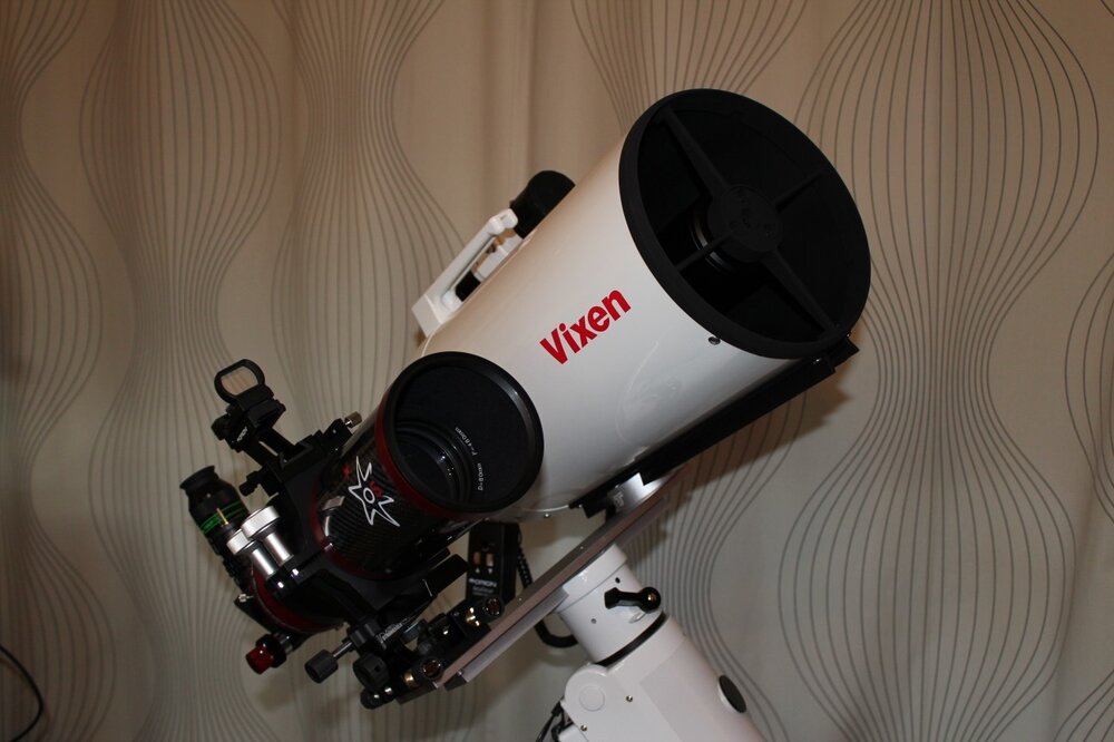

Ifikratis Δημοσιεύτηκε Φεβρουάριος 1, 2011 Δημοσιεύτηκε Φεβρουάριος 1, 2011 Καλησπέρα και καλώς ήρθες.. Ας ξεκινήσουμε από το τηλεσκόπιο..Για αστροφωτογράφιση με τα τηλεσκόπια που έγραψες υπολόγισε περίπου +800 ευρώ για ράγες, αντίβαρα, wedge και μειωτή εστιακού λόγου (focal reducer/field flattener).Επειδή τυγχάνει να ξεκίνησα και εγώ έτσι, δηλαδή ψάχνοντας ένα σχετικά ισχυρό οπτικά όργανο (άρα με ίντσες) πήγα στο Meade LX90 (πριν 7 χρόνια). Αργότερα θέλοντας να κάνω αστροφωτογράφιση αγόρασα αυτά που σου αναφέρω και έτσι μπόρεσα να κάνω κανονικά φωτογράφιση, με την ίδια ποιότητα που κάνει μια ισημερινή στην ίδια κατηγορία χρημάτων (~1000-1500 ευρώ). Άρα στο ερώτημα αν γίνεται, η απάντηση είναι ότι γίνεται. Αλλά με το έξοδο των +800 ευρώ. Άρα η λύση που θα πρότεινα θα ήταν ισημερινή στήριξη και τηλεσκόπιο SCT, γιατί είναι φθηνότερο το τελικό σύνολο.Έτσι έχεις έναν συνδυασμό που σου δίνει οπτική και φωτογραφική δυνατότητα στο λιγότερο 'δυνατό' κόστος.Επίσης να συμπληρώσω στα λεγόμενα του Κώστα, ότι όντως τα διοπτρικά κάνουν για μεγαλύτερα πεδία από τα καταδιοπτρικά, όμως θυσιάζοντας ανάλυση. Αυτό σημαίνει ότι η πιο 'βαθιά' φωτογραφία θα βγει με όσο μεγαλύτερη εστιακή απόσταση (και διάμετρο) διαθέτεις. Όμως αν θες να βγάζεις ωραίες αισθητικά και εύκολες φωτογραφίες για αρχή, τα διοπτρικά είναι ιδανικά. Όμως δεν θα μπορείς να κάνεις οπτική παρατήρηση. Γι αυτό προτείνω καταδιοπτρικό τηλεσκόπιο και όχι διοπτρικό. Αν ωστόσο επιμένεις στις αρχικές σου επιλογές σου θυμίζω ότι κάνουν και αυτά για φωτογράφιση, αλλά με παραπάνω κόστος. Για να πάρεις μια ιδέα του τι εννοώ δες το site μου στην υπογραφή μου. IK Observing System
