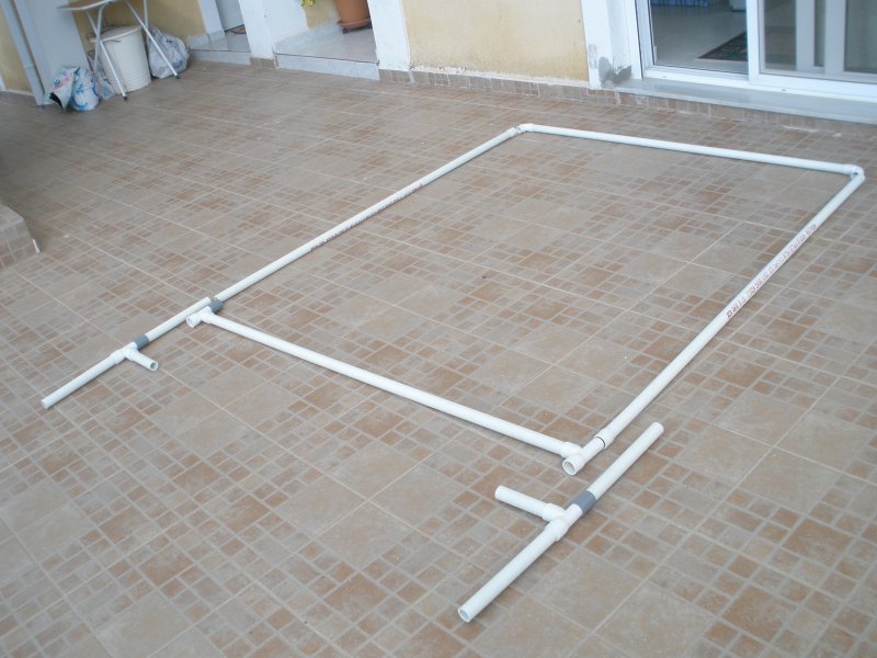

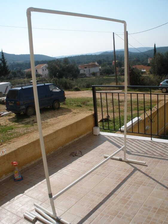

kookoo_gr Δημοσιεύτηκε Φεβρουάριος 11, 2011 Συγγραφέας Δημοσιεύτηκε Φεβρουάριος 11, 2011 Ασχοληθηκα σημερα και εφτιαξα ενα πανελ με βαση τις οδηγιες απο το cloudy nights. θα χρειαστουμε 3 σωληνες PVC 3 μετρων διαμετρου μιας ιντσας.4 Τ μιας διαμετρου μιας ιντσας2 γωνιες 90 μοιρων διαμτρου μιας ιντσας.3 μουφες διαμετρου 1 ιντσας (ή αναλογα με το ποσες θα χρειαστειτεκολλα για σωληνες PVC1 λινατσα ή πλαστικο ή υλικο που να μην περναει το φως διαστασεων 1,60χ1,90 μετρων περιπου1 πρωϊνο ή απογευμα για την κατασκευη 1 σκουπα για να μαζεψουμε τα πριονιδια απο τους πλαστικους σωληνες που θα κοψουμε κοβουμε την μια σωληνα στην μεση (1.50 μετρο) απο τις αλλες δυο σωληνες κοβουμε 1 κομματι 1,67 μετρων και απο το υπολοιπο δυο κομματια 15,2 cm και 3 κομματια 30 cm. (θα μας μεινουν και περισευματα) στο 1 κομματι 1,50 μετρου κολαμε τις γωνιες 90 μοιρων και στο δευτερο κομματι 1,50 μετρου την μεσαια ληψη απο 1 Τ προσοχη να ειναι παραλληλα. για τα ποδια στις δυο ακριανες ληψεις κολλαμε 1 κομματι 30 ποντων αντιστοιχα και στην μεσαι ληψη ενα κομματι 15,2 cm. στην δικη μου κατασκευη μιας και οι ακρες ηταν η μια ανοικτη και η αλλη κανονικη χρησιμοποιησα αντιστοιχα τις μουφες ωστε να ταιριαζουν οι ακρες. πρωτου κανετε τις κολησεις καντε μια δοκιμη για να δειτε πως κουμπωνουν τα κομματια. εμενα σε μερικα δεν μπαιναν μεσα και τα ετριψα με ενα λεπτο γυαλοχαρτο. Ιδεες για βελτιωσεις. η ολη κατασκευη αν και δεν εβαλα ακομα μια λινατσα ειναι ευαισθητη στον αερα οποτε θα προστεθουν και σχοινακια με πασαλακια ωστε να μην εχω κανενα ατυχημα σε κανα αποτομο αερα.τα πλαϊνα κολωνιακια μιας και εχουν αποσταση 1,67 και τα ανω και κατω 1,50 μετρου αντιστοιχα δεν χωρανε να μπουνε στο αμαξι εκει ισως να τα κοψω στην μεση και να βαλω μουφες και οταν θα συνδεονται μεταξυ τους θα τα κλειδωνω με πυρους. ακολουθουν φωτο απο το πλαισιο και συντομα θα ανεβασω και φωτο οταν βαλω την λινατσα. η κατασκευη χωρις την λινατσα Ετοιμο για συναρμολογηση Φιλικά Κώστας http://www.astrobin.com/users/kookoo_gr/
tomyork8 Δημοσιεύτηκε Φεβρουάριος 11, 2011 Δημοσιεύτηκε Φεβρουάριος 11, 2011 Πολυ ωραια κατασκευη. Και θα ναι πολυ βολικη σε βραδια χωρις αερα. Θα δουλευουν αραγε καποια αποσπωμενα βαριδια στις 4 ακρες της βασης για καλυτερη σταθεροτητα ή η επιφανεια ειναι τοσο μεγαλη που θα πεφτει μαζι με αυτα; Πολυ ωραια δουλεια παντως καπως ετσι το φανταζομουν στο μυαλο μου αν εφτιαχνα καποτε.
kookoo_gr Δημοσιεύτηκε Φεβρουάριος 11, 2011 Συγγραφέας Δημοσιεύτηκε Φεβρουάριος 11, 2011 το σκεφτηκα και εγω αυτο που λες (κατι σαν σακους με αμμο στα ποδαρια) αλλα με τις κινησεις που θα κανει η ολη κατακευη θα μεταφερει μεαγλη δυναμη στα ποδια και πεσει χωρις δευτερη σκεψη. μια εναλλακτικη που σκεφτηκα ειναι να μεγαλωσω τα ποδαρια αλλα κατεληξα στο να τοποθετησω αργοτερα σκοινι με πασαλους για σιγουρη σταθεροτητα. ουτως η αλλως η κατασκευη ειναι ετοιμη μεσα σε 5 λεπτα - ουτε dob να εστηνες - οποτε δεν χανεις χρονο. ενα αλλο που σκεφτηκα ειναι να ενισχυσω το κεντρο φτιαχνοντας ενα σταυρο αλλα θα το δειξει η δοκιμη στο πεδιο Φιλικά Κώστας http://www.astrobin.com/users/kookoo_gr/

kookoo_gr Δημοσιεύτηκε Φεβρουάριος 11, 2011 Συγγραφέας Δημοσιεύτηκε Φεβρουάριος 11, 2011 δεν ανεφερα το κοστος μιας και δεν ειχα παρει την λινατσα. πριν απο λιγο πηρα την λινατσα η οποια ειναι μαυρη συμπαγης και ειναι απο το υλικο που φτιαχνονται τα τσουβαλια για πατατες, κτλ. το συνολικο κοστος ειναι κοντα στα 30 ευρω. οι σωληνες PVC ειναι παναλαφροι και ενα ατομο μπορει να τα κουμανταρει ανετα, ισως να εχει ενα μικρο προβλημα αν δεν ειναι ψηλος (οπως εγω) με την τοποθετηση της ανω κολωνας. το κοψιμο με ενα πριονι για σιδεροσωλινες γινεται σχετικα ευκολα και ειναι το πιο χρονοβορο κομματι της κατασκευης - λογικα θα κουραστουν τα χερια με το πριονι, οποιος εχει τροχο σε δυο λεπτα εχει τελειωσει αλλα λογω τριβης θα χρειαστει με μια λιμα να διωξει το λιωμενο πλαστικο. δεν εχω βαλει το κοστος των βελρκο (και αυτα ειναι φθηνα) μιας και εγω θα χρησιμοποισω τα πλαστικα βελκρο που ειχε το λιντλ πριν μερικες εβδομαδες και σηκωνον αρκετο βαρος αλλα και ειναι και σταθερα. μολις το τελειωσω και αυτο θα ανεβασω και φωτο Φιλικά Κώστας http://www.astrobin.com/users/kookoo_gr/

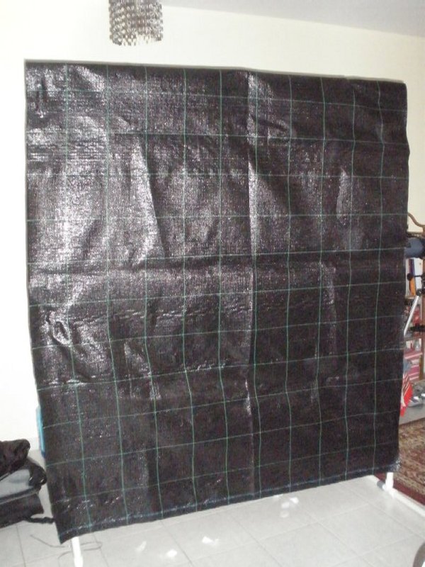

kookoo_gr Δημοσιεύτηκε Φεβρουάριος 18, 2011 Συγγραφέας Δημοσιεύτηκε Φεβρουάριος 18, 2011 συνεχιζω τις φωτο απο την κατασκευη μου με τον μουσαμα στο εδαφος και στην συνεχεια βρηκα βελκρο απο το λιντλ με κολλα και κολλησα στους σωληνες αλλα και στον μουσαμα. πριν απο αυτο εκανα δοκιμη σε βελκρο που ειχα χωρις κολλα με βενζινοκολλα και δεν δουλεψε. τελος φαινεται στημενο το συστημα (στο σπιτι μου μεσα γιατι χαλασε ο καιρος αγρια εδω περα). με την τοποθετηση το πλαισιο ειναι πιο σταθερο και το κολλημα - ξεκολλημα γινεται ευκολα και χωρις κινδυνο να ξεκολλησουν τα βελκρο. θα τοποθετησω και σχοινι με πασαλακια γιατι δουλευω σε επικλινες εδαφος και φοβαμαι για πτωσεις. τελος τα πλαϊνα του μουσαμα θα τα περασω με την ραπτομηχανη γιατι ξεφτιζει πολυ ευκολα. Φιλικά Κώστας http://www.astrobin.com/users/kookoo_gr/

kookoo_gr Δημοσιεύτηκε Φεβρουάριος 22, 2011 Συγγραφέας Δημοσιεύτηκε Φεβρουάριος 22, 2011 και το πάνελ εν ώρα δράσης. η φωτό είναι με ISO 1600 30sec. πρέπει να φτιάξω μάλλον και άλλα για να περιορίσω τα φώτα Φιλικά Κώστας http://www.astrobin.com/users/kookoo_gr/
