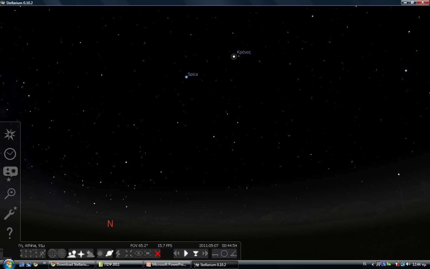

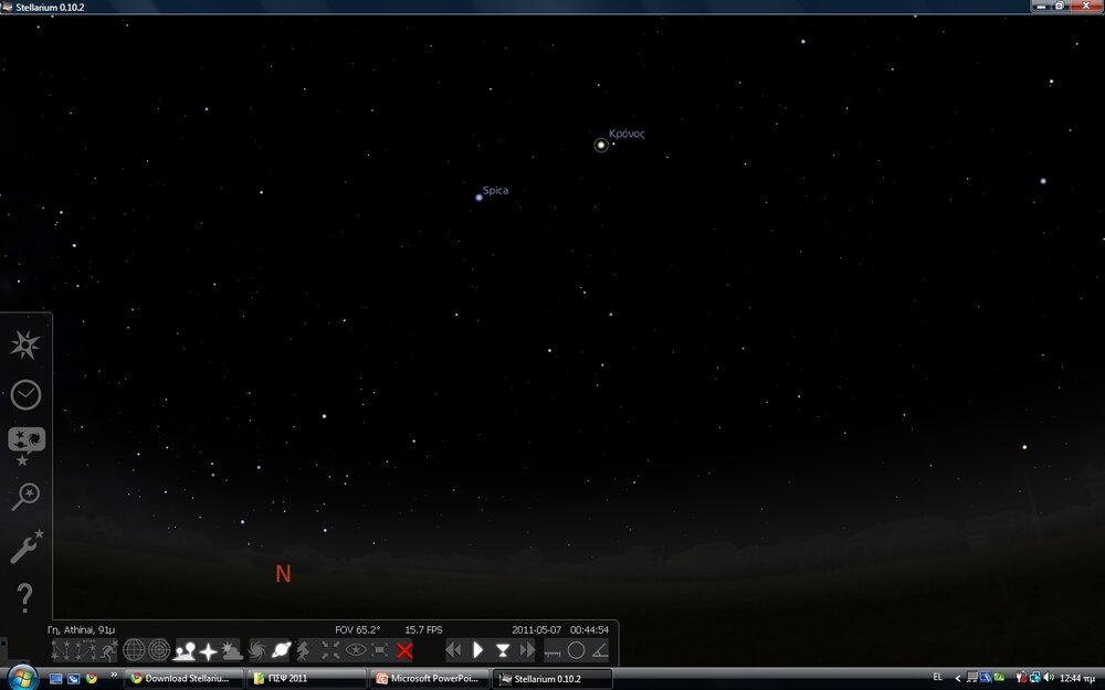

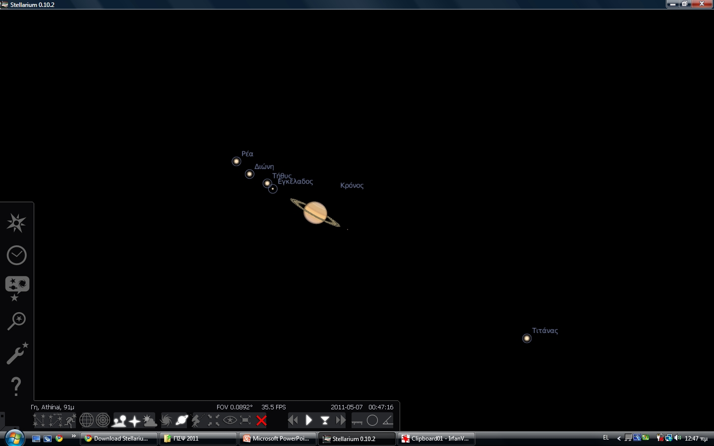

http://www.stellarium.org/el/
Stellarium, ο καλύτερος φίλος του αρχαρίου ερασιτέχνη. Απλό σαν την Αλφαβήτα.
Δες και τον Κρόνο σε αυτό.
