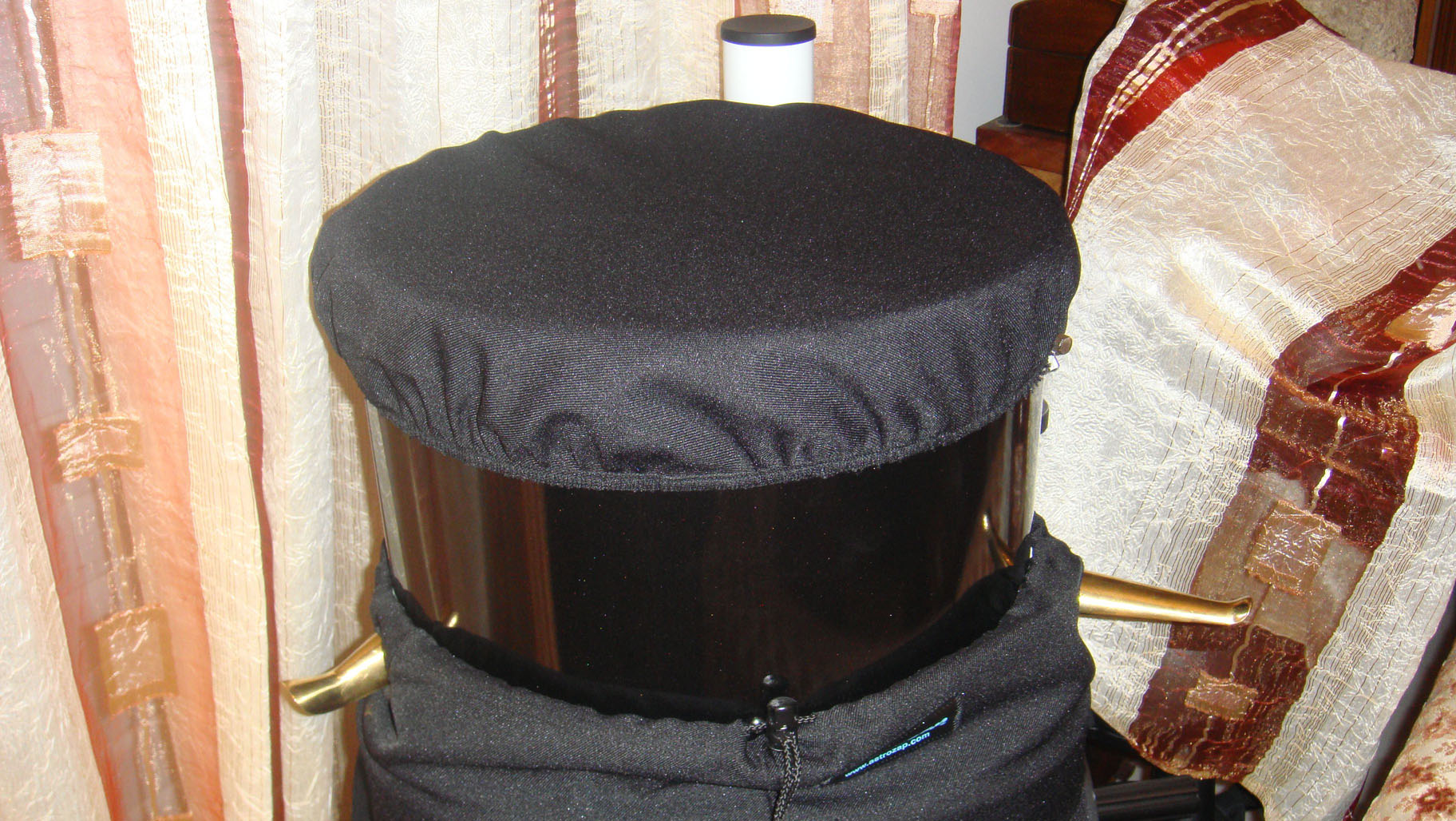

PanosSky Δημοσιεύτηκε Μάρτιος 16, 2012 Δημοσιεύτηκε Μάρτιος 16, 2012 Έχετε γράψει τόσα πολλά που να θυμάμαι ......... Έχω και μαύρο σακουλάκι στο ίδιο μέγεθος από το Travel Kit του Palmpilot αλλά σκέφτηκα πως ένα φωτεινό ένδυμα θα μου επιτρέπει να το βρίσκω εύκολα μέσα στο σκοτάδι και επίσης τo SW 12'' μου είναι θηλυκό, ονόματι Κατερίνα, ως θήλυ δε δυσανασχέτησε κάπου με το σύνολο Cruella de Vil και μου ζήτησε ένα φωτεινό αξεσουάρ που να αναδεικνύει το βραδινό σύνολο. Τι να πεις, γυναίκες... Κατερίνα το θηρίο. Είναι σαν να φωνάζεις το Κουταλιανό ....... Ρίτσα. Νομίζω ότι ασέλγησες στον ανδρισμό του. Πάντως μη το αποκαλείς έτσι κατά τη διάρκεια της παρατήρησης γιατί δεν θα σου δώσει καλές εικόνες ΜΑΝΟΥΣΟΣ : ΚΑΤ΄ΟΝΟΜΑ «ΚΑΤΑΣΚΕΥΑΣΤΗΣ» ΤΗΛΕΣΚΟΠΙΩΝ-----ΠΡΟΣΟΧΗΟι κατασκευές του :https://www.astrovox.gr/forum/viewtopic.php?t=26016=asc&start=165https://www.astrovox.gr/forum/viewtopic.php?t=26016=asc&start=150

kkokkolis Δημοσιεύτηκε Μάρτιος 20, 2012 Συγγραφέας Δημοσιεύτηκε Μάρτιος 20, 2012 Σε λίγο η Κατερίνα θα είναι έτοιμη για το... Σύμπαν της Τέχνης! Μπορεί να γυαλίζουν απ' έξω, από μέσα όμως στηρίζονται σε κατάμαυρες Μ4 με ελαστικές τσιμούχες. Οὖτιν με κικλήσκουσι My Optics
PanosSky Δημοσιεύτηκε Μάρτιος 20, 2012 Δημοσιεύτηκε Μάρτιος 20, 2012 Μ΄αρέσει που έλεγες στο Τάσο ότι θα παγώσουν τα χέρια του. Αυτό από τι υλικό είναι. Μου θυμίζει κάτι μπακίρια που μάζευε η μάνα μου. Έχει και τραγούδι Ρίνα - Κατερίνα, Κώστας Μπίγαλης ΜΑΝΟΥΣΟΣ : ΚΑΤ΄ΟΝΟΜΑ «ΚΑΤΑΣΚΕΥΑΣΤΗΣ» ΤΗΛΕΣΚΟΠΙΩΝ-----ΠΡΟΣΟΧΗΟι κατασκευές του :https://www.astrovox.gr/forum/viewtopic.php?t=26016=asc&start=165https://www.astrovox.gr/forum/viewtopic.php?t=26016=asc&start=150
kkokkolis Δημοσιεύτηκε Μάρτιος 20, 2012 Συγγραφέας Δημοσιεύτηκε Μάρτιος 20, 2012 Είναι μπρούτζος. Ξέρεις γιατί οι παλιές κατσαρόλες είχαν μπρούτζινα χερούλια;Η δικιά μου Κατερίνα κελαηδεί σαν καρδερίνα.Αν βρεθούμε σε καμμιά εξόρμηση θα στην βάλω να την ακούσεις. Οὖτιν με κικλήσκουσι My Optics
PanosSky Δημοσιεύτηκε Μάρτιος 20, 2012 Δημοσιεύτηκε Μάρτιος 20, 2012 Αμήν και πότε...... ΜΑΝΟΥΣΟΣ : ΚΑΤ΄ΟΝΟΜΑ «ΚΑΤΑΣΚΕΥΑΣΤΗΣ» ΤΗΛΕΣΚΟΠΙΩΝ-----ΠΡΟΣΟΧΗΟι κατασκευές του :https://www.astrovox.gr/forum/viewtopic.php?t=26016=asc&start=165https://www.astrovox.gr/forum/viewtopic.php?t=26016=asc&start=150
