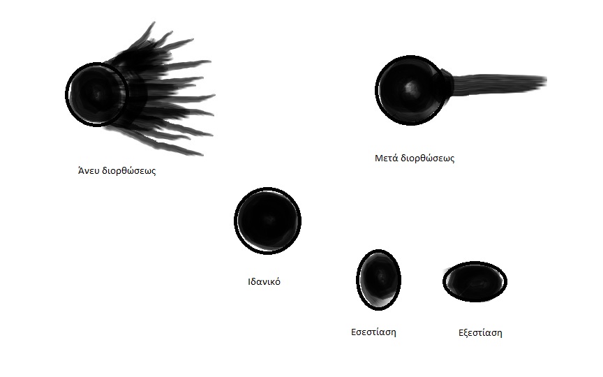

PanosSky Δημοσιεύτηκε Απρίλιος 16, 2012 Μοιραστείτε Δημοσιεύτηκε Απρίλιος 16, 2012 Χθες το βράδυ βάζοντας στον εστιαστή τον ES 82 30mm για να βρω (στο γνωστό ραντεβού στα τυφλά) το Μ3, αρχίζω να εστιάζω. Καθώς ήμουν στραμμένος τυχαία προς τον Ηρακλή εστίασα στο πιο φωτεινό άστρο που έβλεπα το οποίο ήταν περίπου στο μέσο της απόστασης από το κέντρο του πεδίου μέχρι την άκρη. Προσπαθώντας να κάνω την καλύτερη εστίαση φτάνω σε μια εικόνα και λέω : αυτό κάπου το έχω ξαναδεί. Έψαξα και ήταν περίπου αυτό που είχες σχεδιάσει. Μόνο που η ουρίτσα ήταν από δεξιά προς αριστερά (δηλαδή από άκρη πεδίου προς κέντρο) και το αστέρι δεν ήταν καθαρός κύκλος. Είναι ένας συνδυασμός κακής ευθυγράμμισης και κόμης ;; **Αν μπορέσω σήμερα το βράδυ θα επιβεβαιώσω αυτά που σου λέω ΜΑΝΟΥΣΟΣ : ΚΑΤ΄ΟΝΟΜΑ «ΚΑΤΑΣΚΕΥΑΣΤΗΣ» ΤΗΛΕΣΚΟΠΙΩΝ-----ΠΡΟΣΟΧΗΟι κατασκευές του :https://www.astrovox.gr/forum/viewtopic.php?t=26016=asc&start=165https://www.astrovox.gr/forum/viewtopic.php?t=26016=asc&start=150 Σύνδεσμος για σχόλιο Κοινή χρήση σε άλλους ιστότοπους More sharing options...
astrovox Δημοσιεύτηκε Απρίλιος 16, 2012 Μοιραστείτε Δημοσιεύτηκε Απρίλιος 16, 2012 Πάνο νομίζω σίγουρα χρειάζεσαι collimation. Έχεις καιρό να κάνεις; Με κακό collimcation, πάντως, η αναζήτηση λοιπών οπτικών σφαλμάτων είναι μάταιη. «I have loved the stars too fondly to be fearful of the night». Sarah Williams, The Old Astronomer Σύνδεσμος για σχόλιο Κοινή χρήση σε άλλους ιστότοπους More sharing options...
PanosSky Δημοσιεύτηκε Απρίλιος 16, 2012 Μοιραστείτε Δημοσιεύτηκε Απρίλιος 16, 2012 Ανδρέα κάνω ευθυγράμμιση κάθε φορά που χρησιμοποιώ το τηλεσκόπιο. Από ότι φαίνεται κάνω κάποιο λάθος. Και δυστυχώς δεν μπορώ να το βρω. ΜΑΝΟΥΣΟΣ : ΚΑΤ΄ΟΝΟΜΑ «ΚΑΤΑΣΚΕΥΑΣΤΗΣ» ΤΗΛΕΣΚΟΠΙΩΝ-----ΠΡΟΣΟΧΗΟι κατασκευές του :https://www.astrovox.gr/forum/viewtopic.php?t=26016=asc&start=165https://www.astrovox.gr/forum/viewtopic.php?t=26016=asc&start=150 Σύνδεσμος για σχόλιο Κοινή χρήση σε άλλους ιστότοπους More sharing options...
Bi2L Δημοσιεύτηκε Απρίλιος 16, 2012 Μοιραστείτε Δημοσιεύτηκε Απρίλιος 16, 2012 Πάνο δεν έχεις ευθυγραμμίσει σωστά το δευτερεύον σου για αυτό έχεις το σχήμα της έλλειψης όταν είσαι αφεστιασμένος.Δοκίμασε με ένα Chesire ή ακόμα καλύτερα με ένα Concenter να ευθυγραμμίσεις πρώτα το δευτερεύων και μετά φέρνεις στα ίσια το πρωτεύον. http://www.astro-baby.com/collimation/astro%20babys%20collimation%20guide.htmAstigmatism can be caused by poor collimation but also by poor quality optics. Secondary mirrors which are not flat either because of bad collimation or bad polishing are typical causes. Σίγουρα το έχεις δει αλλά ρίξτου αλλη μια ματια http://www.astrovox.gr/forum/viewtopic.php?t=3261&start=0 Βασίλης ΜεταλληνόςOO 16 1600 f4ΟΟ 12.5 1525 f4.8 NEQ6TOA130 1000 f7.7 ΕΜ200ED80 600 f7.5, Vixen9x63Canon eos 6D, Sony a7s2, Wat120n+,Asi1202009年7月22號日食 - 2017 Aug 21www.metallinos.net Σύνδεσμος για σχόλιο Κοινή χρήση σε άλλους ιστότοπους More sharing options...
giorgosgr Δημοσιεύτηκε Μάιος 14, 2012 Μοιραστείτε Δημοσιεύτηκε Μάιος 14, 2012 Στο SW 12 παρατηρώντας προσεχτικά το δευτερεύον με sight tube / chesire το δευτερεύον δεν ήταν κεντραρισμένο δεξιά - αριστερά κάτω από τον εστιαστή. Αυτό λύνεται με ρύθμιση της "αράχνης" ώστε να έρθει στο κέντρο το δευτερεύον. Ρυθμιζοντας τα σκέλη της "αράχνης" το κεντράρισα αλλά σχεδόν τερματίζοντας τις βίδες ρύθμισης των σκελών. Πράγμα που η μόνη εξήγηση που μπορώ να δόσω είναι πως δεν είναι κολλημένο σωστά το δευτερεύον στη βάση του (δεν είχα μαζί μου χάρακα για να το μετρήσω και να επιβεβαιώσω την υποψία μου). Επίσης είναι και αρκετά μικρό ώστε οριακά να βλέπει όλο το πρωτεύον... Καλύτερα φαντάζομαι πως είναι να γίνει ευθυγράμμιση με έκκεντρο (offset) το δευτερεύον μιας και ειναι αρκετά μικρό. Φυσικά το τηλεσκόπιο μπορεί να είναι ευθυγραμμισμένο ακόμα και χωρίς να βλέπουμε όλο το πρωτεύον αν γεωμετρικά οι κλίσεις των κατόπτρων είναι σωστές! Πάντως ρυθμίζοντας το δευτερεύον με sight tube / chesire ουσιαστικά γίνεται έκκεντρη ευθυγράμμιση εν μέρει (το κάτοπτρο είναι πιο χαμηλά από ότι γεωμετρικά αλλά όχι και πιο απομακρυσμένο από τον εστιαστή όπως θα ήταν σε πλήρη έκκεντρη ευθυγράμμιση). Facebook Giorgos'' videoastronomy page https://www.facebook.com/videoastronomy/ Σύνδεσμος για σχόλιο Κοινή χρήση σε άλλους ιστότοπους More sharing options...
Τάσος Βράτολης Δημοσιεύτηκε Μάιος 15, 2012 Μοιραστείτε Δημοσιεύτηκε Μάιος 15, 2012 Είναι κάτι που εδώ και καιρό θέλω να δοκιμάσω, αυτό που αναφέρεις, αλλά όλο το αναβάλλω για άσχετους λόγους. Το δευτερεύον το έχω μετρήσει και εγώ με τον χάρακα και το βρήκα ίσο σε όλες τις αποστάσεις. Θα προσπαθήσω να κάνω μια ευθυγράμμιση όπως λες, μετακινώντας πρώτα την μια ράβδο της αράχνης και κάνοντας έκκεντρο το δευτερεύον ελαφρά.Εδώ και καιρό με απασχολεί το θέμα και έχοντας διαβάσει το παρακάτω άρθρο, έχω μπει στην "πρίζα" κανονικά! http://www.skyandtelescope.com/howto/diy/3306996.html Έχω και αυτό το πλέγμα το ολογραφικό μαζί με το laser του Howie Glatter το οποίο αυτό ακριβώς επιτυγχάνει, να κάνει καλό offset collimation αλλά ακόμη δεν το έχω επιχειρήσει! Με θεωρώ απαράδεκτο! http://w1.411.telia.com/~u41105032/holographic/holographic.htm Είναι νομίζω η πιο δύσκολη σελίδα στο θέμα collimation, το offset και τα κόλπα του...κάνω λάθος; Η ρύθμιση με το concenter πάντως και τους ομόκεντρους κύκλους του, σύμφωνα με τον Γερμανό κατασκευαστή περιλαμβάνει και το offset μέσα. «Μπορεί και μακριά πολύ, μέσα στων ουρανών τα αποκαΐδια...την Ανδρομέδα, την Άρκτο ή την Παρθένο...Άραγες να είναι η μοναξιά σε όλους τους κόσμους η ίδια;» Οδυσσέας Ελύτης Σύνδεσμος για σχόλιο Κοινή χρήση σε άλλους ιστότοπους More sharing options...
giorgosgr Δημοσιεύτηκε Μάιος 16, 2012 Μοιραστείτε Δημοσιεύτηκε Μάιος 16, 2012 Η έκκεντρη ευθυγράμμιση δεν είναι απαραίτητη εκτός και το τηλεσκόπιο έχει γρήγορο εστιακό λόγο και επιπλέον α) το δευτευρεύον είναι μικρό (οπότε οριακά χωράει σε αυτό ο κώνος του φωτός που έρχεται από το πρωτεύον), β) μας ενδιαφέρει η αστροφωτογραφία οπότε το πλήρως φωτισμένο πεδίο χωρίς έκεντρη ευθυγράμμιση δεν θα είναι στο κέντρο του φιλμ ή του αισθητήρα. Facebook Giorgos'' videoastronomy page https://www.facebook.com/videoastronomy/ Σύνδεσμος για σχόλιο Κοινή χρήση σε άλλους ιστότοπους More sharing options...

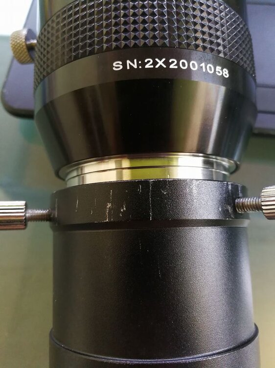

PanosSky Δημοσιεύτηκε Μάιος 27, 2012 Μοιραστείτε Δημοσιεύτηκε Μάιος 27, 2012 Κώστα δεν είμαι στο τηλεσκόπιο δίπλα, αλλά αν θυμάμαι καλά το 2" clicklock βιδωμένο έτσι, είναι γύρω στους 2 πόντους και κάτι ψιλά. Οι μόνοι φακοί που δεν εστιάζουν με το σύστημα αυτό, θέλουν τράβηγμα προς τα έξω ή επέκταση στο βαρέλι τους το 2", είναι οι: Nagler 12mm T4ES 9mm 100 (τον είχαμε δοκιμάσει μαζί αν θυμάσαι, τον δικό σου). Τοποθέτησα και εγώ τον 2'' clicklock με την βοήθεια του Γιάννη. Και ως εκ θαύματος κανένας από τους δύο 2ιντσους φακούς μου δεν εστιάζει. Ούτε ο Nagler 17mm, ούτε ο ES82 30mm αλλά ούτε και το bino με τον μετατροπέα της Baader. Το αστείο, το γελοίο (μάλλον εκνευριστικό) είναι ότι με τον ίδιο clicklock, στο ίδιο τηλεσκόπιο (του Τάσου) με τον ίδιο Nagler 17mm, τον ίδιο ES30mm και το ίδιο bino δεν υπήρχε κανένα πρόβλημα. Πραγματικά η επιστήμη σηκώνει τα χέρια ψηλά...... ΜΑΝΟΥΣΟΣ : ΚΑΤ΄ΟΝΟΜΑ «ΚΑΤΑΣΚΕΥΑΣΤΗΣ» ΤΗΛΕΣΚΟΠΙΩΝ-----ΠΡΟΣΟΧΗΟι κατασκευές του :https://www.astrovox.gr/forum/viewtopic.php?t=26016=asc&start=165https://www.astrovox.gr/forum/viewtopic.php?t=26016=asc&start=150 Σύνδεσμος για σχόλιο Κοινή χρήση σε άλλους ιστότοπους More sharing options...
kkokkolis Δημοσιεύτηκε Μάιος 27, 2012 Συγγραφέας Μοιραστείτε Δημοσιεύτηκε Μάιος 27, 2012 Γιαυτό διάλεξα τον 47mm Baader Clicklock. Είναι και πιο ευέλικτο (το βάζω και στα καταδιοπτρικά και στο 8''). Το μήκος του μητρικού προσαρμογέα είναι 35mm. Εσένα σου βγαίνει προφανώς μικρότερο και χρειάζεσαι μια επέκταση.Για τις δύσκολες ώρες πήρα και μια επέκταση 35mm και ας μην είναι Clicklock. Ο 17mm εστιάζει με κάθε συνδυασμό στο δικό μου (και με τροχό που είναι 10mm μακρύτερο και με Coma Corrector). Οι 22mm και ES100 20 μόνο με τα 35mm και 47mm. Τράβηξε τους φακούς 1cm έξω από τον εστιαστή και σφίξε τον cliclock. Έτσι εστιάσαμε τον ES100 στο τηλεσκόπιο του Τάσου. Στην ανάγκη προσθέτεις ένα Baader fine tune ring 14mm και τον δακτύλιο ομεστίασης της ίδιας εταιρίας. Έτσι εστιάζω τον 12 T4 στο 66ED. Οὖτιν με κικλήσκουσι My Optics Σύνδεσμος για σχόλιο Κοινή χρήση σε άλλους ιστότοπους More sharing options...
PanosSky Δημοσιεύτηκε Μάιος 27, 2012 Μοιραστείτε Δημοσιεύτηκε Μάιος 27, 2012 Τράβηξε τους φακούς 1cm έξω από τον εστιαστή και σφίξε τον cliclock. Έτσι εστιάζουν. Αν και είναι λίγο μαζοχιστικό να αλλάζεις αντάπτορα με τόσο κόπο για να γλυτώσεις τα βιδάκια και να βγάζεις τους φακούς λίγο έξω για να εστιάσουν. Σε οποιαδήποτε περίπτωση δεν μπορώ να καταλάβω γιατί οι ίδιοι φακοί εστίασαν στο ίδιο ακριβώς setup με το δικό μου, αλλά δεν εστιάζουν στο δικό μου... ΜΑΝΟΥΣΟΣ : ΚΑΤ΄ΟΝΟΜΑ «ΚΑΤΑΣΚΕΥΑΣΤΗΣ» ΤΗΛΕΣΚΟΠΙΩΝ-----ΠΡΟΣΟΧΗΟι κατασκευές του :https://www.astrovox.gr/forum/viewtopic.php?t=26016=asc&start=165https://www.astrovox.gr/forum/viewtopic.php?t=26016=asc&start=150 Σύνδεσμος για σχόλιο Κοινή χρήση σε άλλους ιστότοπους More sharing options...
Τάσος Βράτολης Δημοσιεύτηκε Μάιος 27, 2012 Μοιραστείτε Δημοσιεύτηκε Μάιος 27, 2012 Κώστα αυτό που αναφέρει ο Πάνος είναι ανησυχητικό και άκρως μυστηριώδες!! Πράγματι όλοι οι φακοί που ανέφερε (καλά, για τον 17mm T4 τον έχω και εγώ και το ήξερα) δοκιμάζοντάς τους στο δικό μου εστίασαν μια χαρά! Ακόμη και το bino!! Λόγω αυτού έβαλε και εκείνος το clicklock, πήγε με σίγουρα βήματα αφού το είχαμε δοκιμάσει. Πως γίνεται όμως να μην εστιάζουν τώρα που έχει στην ουσία το ίδιο setup;;; Να έχει αλλάξει κάτι στα χαρακτηριστικά του τηλεσκοπίου και να μην το έχουν αναφέρει;; Μπορεί να ισχύει κάτι τέτοιο;; «Μπορεί και μακριά πολύ, μέσα στων ουρανών τα αποκαΐδια...την Ανδρομέδα, την Άρκτο ή την Παρθένο...Άραγες να είναι η μοναξιά σε όλους τους κόσμους η ίδια;» Οδυσσέας Ελύτης Σύνδεσμος για σχόλιο Κοινή χρήση σε άλλους ιστότοπους More sharing options...
astrovox Δημοσιεύτηκε Μάιος 27, 2012 Μοιραστείτε Δημοσιεύτηκε Μάιος 27, 2012 Μπορείς να αγοράσεις 2" parfocal ring και να το βάλεις στην κάνη ώστε να μένουν αυτόματα λίγο έξω από τον clicklock. Έτσι δε θα ασχολείσαι καθόλου! «I have loved the stars too fondly to be fearful of the night». Sarah Williams, The Old Astronomer Σύνδεσμος για σχόλιο Κοινή χρήση σε άλλους ιστότοπους More sharing options...
kkokkolis Δημοσιεύτηκε Μάιος 27, 2012 Συγγραφέας Μοιραστείτε Δημοσιεύτηκε Μάιος 27, 2012 Μάλλον του έφτιαξαν περισσότερες βόλτες στον τόρνο και μπαίνει πιο μέσα το Clicklock του. Οὖτιν με κικλήσκουσι My Optics Σύνδεσμος για σχόλιο Κοινή χρήση σε άλλους ιστότοπους More sharing options...
