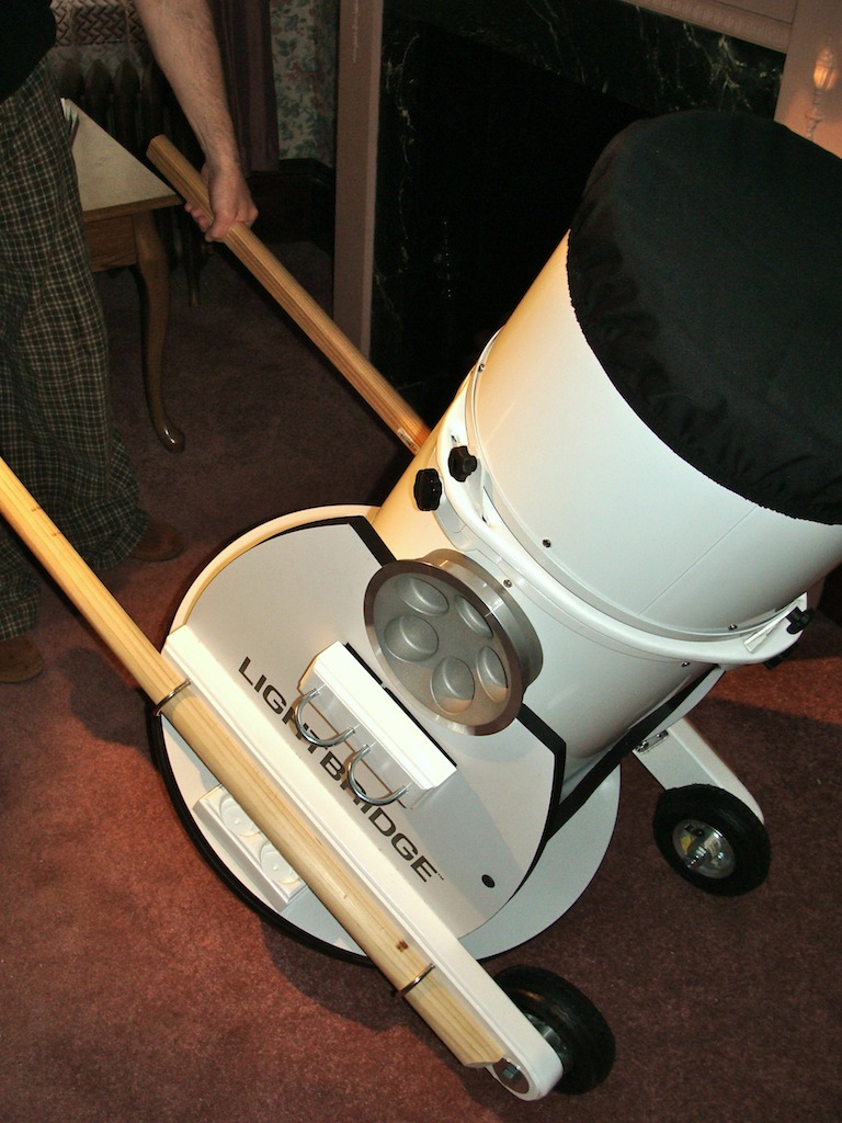

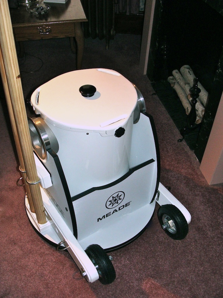

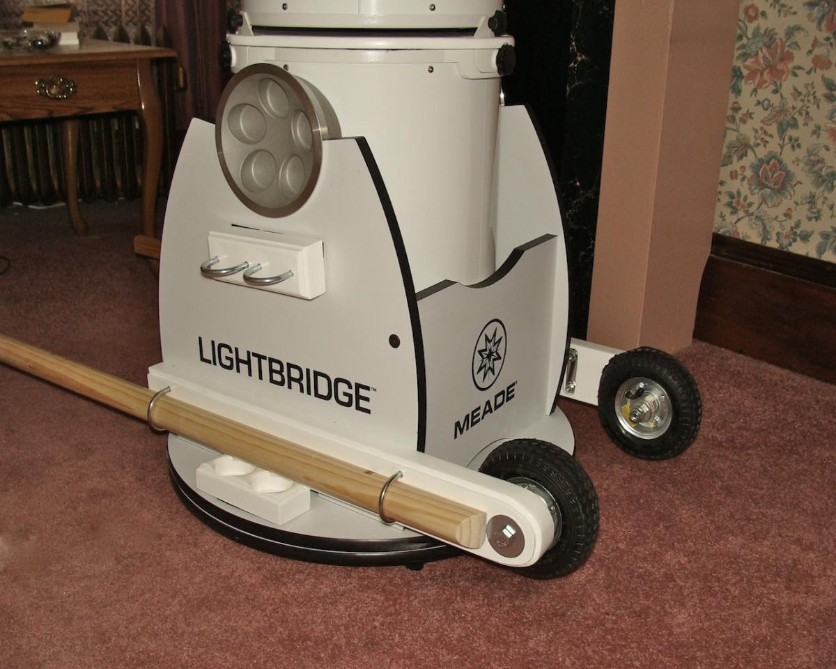

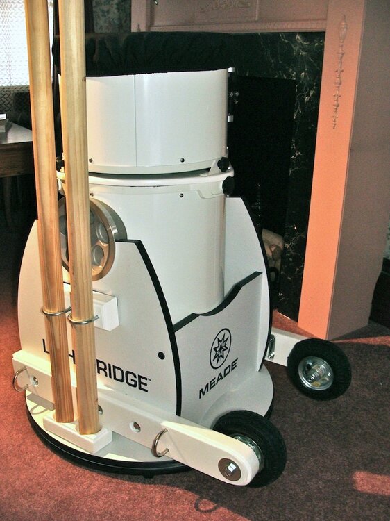

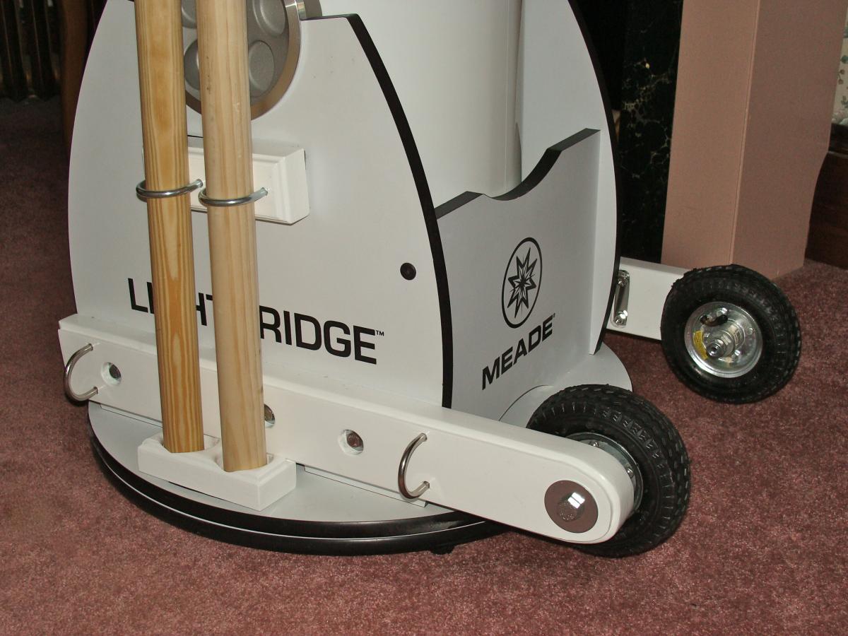

kkokkolis Δημοσιεύτηκε Σεπτέμβριος 4, 2012 Συγγραφέας Μοιραστείτε Δημοσιεύτηκε Σεπτέμβριος 4, 2012 Δείτε μια κομψή ( ; ) λύση μεταφοράς... Οὖτιν με κικλήσκουσι My Optics Σύνδεσμος για σχόλιο Κοινή χρήση σε άλλους ιστότοπους More sharing options...
