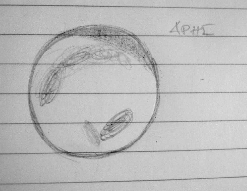

PanosSky Δημοσιεύτηκε Φεβρουάριος 24, 2012 Συγγραφέας Δημοσιεύτηκε Φεβρουάριος 24, 2012 Ναι. Σήμερα έκανα για αρκετή ώρα ακόμα μια προσπάθεια. Όπως όλες μέχρι τώρα ήταν μια «γοήτευση» και μια απογοήτευση. Κρύο και ζεστό. Σαν το καλό και το κακό μπάτσο κάτι. Ευθυγράμμισα με το laser το 2ον αλλά στο 1ον δεν μπορώ να δω το λουκουμά στο Hotech. Έπρεπε να πάρω του Glatter. Νόμιζα ότι κάτι έκανα αλλά δεν εστίαζε τίποτα. Τα βγάζω όλα και μετά ξανά ευθυγράμμιση. Πάω να βρω ένα αντικείμενο (και τι αντικείμενο ε!!) την σελήνη και δεν την έβρισκα. Μετά από πολύ κόπο αφού την βρήκα, δεν την έβλεπα στον εστιαστή. Άντε πάλι ευθυγράμμιση και ο ερευνητής. Χτυπάω τον Σείριο βλέπω στο άστρο 4 τεράστιες ακτίνες (έπιαναν σχεδόν όλο το πεδίο) και πάρα πολλές μικρές γύρω από τη σφαίρα του άστρου. Άντε πάλι ευθυγράμμιση. Βάζε φακούς, βγάζε φακούς. Βάζε αντάπτορες βγάζε αντάπτορες. Βάζε βγάζε….. Χτυπάω το Δία. Βλέπω τις 2 γραμμές στο μεσημβρινό του αλλά «έβραζε». Οι δορυφόροι πάλι δεν φαίνονταν σημεία. Πιθανά επειδή ήταν πάνω από τη σούπα της Αθήνας στη δύση. Την Αφροδίτη δεν τόλμησα. Γύρισα στο νεφέλωμα του Ωρίωνα. Πολύ όμορφη εικόνα. Καλά που υπάρχει και αυτό. Θα έπρεπε να το λένε «νεφέλωμα των άσχετων». Παρόλα αυτά τα τέσσερα αστέρια στο κέντρο δεν εστίαζαν καλά δεν φαίνονταν φωτεινά σημεία. Άσε που έπρεπε να δω πέντε. Γύρισα στον Άρη. Ήταν στην ανατολή και είχα προσδοκίες. Μια φωτεινή σφαίρα που φλέγοταν. Μετά από πολύ προσπάθεια και οριακά είδα μια σφαίρα με υποψία κάποιων σκουρόχρωμων περιοχών επάνω της. Πάλι καλά. Μετά βγάζω κάτι χάρτες. Διαβάζω για κανένα μισάωρο τις σημειώσεις που έχω μαζέψει βλέπω στον Ηνίοχο τα Μ35, Μ36, Μ37. Λέω να προσπαθήσω. Πάω με τον ερευνητή κάπου εκεί που έδειχνε ο χάρτης. Κοιτάω από το 10αρι, πάω προς τα πάνω, γύρω – γύρω, πάνω κάτω και φτάνω κάποια στιγμή σε ένα πλάνο γεμάτο διαμαντάκια. Μικρά φωτεινά γέμιζαν το πεδίο. Αυτό είχε ευχαρίστηση. Δεν ξέρω τι ήταν. Τρελοκομείο δηλαδή. Μέσα σε 2 ώρες σκέφτηκα 10φορές να το πετάξω από την ταράτσα και άλλες δέκα πως θα το αναβαθμίσω. Είμαι καλά γιατρέ μου;;; Πάντως χωρίς παρεξήγηση είναι χόμπι για μαζοχιστές……. ΜΑΝΟΥΣΟΣ : ΚΑΤ΄ΟΝΟΜΑ «ΚΑΤΑΣΚΕΥΑΣΤΗΣ» ΤΗΛΕΣΚΟΠΙΩΝ-----ΠΡΟΣΟΧΗΟι κατασκευές του :https://www.astrovox.gr/forum/viewtopic.php?t=26016=asc&start=165https://www.astrovox.gr/forum/viewtopic.php?t=26016=asc&start=150

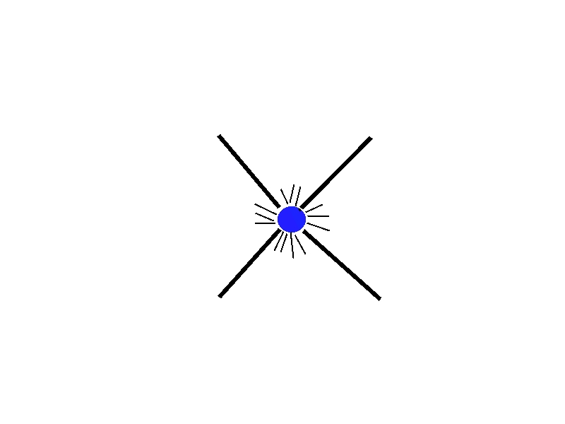

PanosSky Δημοσιεύτηκε Φεβρουάριος 24, 2012 Συγγραφέας Δημοσιεύτηκε Φεβρουάριος 24, 2012 Έτσι φαινόνταν ο Σείριος. Πρόβλημα ευθυγράμμισης;; ΜΑΝΟΥΣΟΣ : ΚΑΤ΄ΟΝΟΜΑ «ΚΑΤΑΣΚΕΥΑΣΤΗΣ» ΤΗΛΕΣΚΟΠΙΩΝ-----ΠΡΟΣΟΧΗΟι κατασκευές του :https://www.astrovox.gr/forum/viewtopic.php?t=26016=asc&start=165https://www.astrovox.gr/forum/viewtopic.php?t=26016=asc&start=150
kkokkolis Δημοσιεύτηκε Φεβρουάριος 24, 2012 Δημοσιεύτηκε Φεβρουάριος 24, 2012 Ναι. Σήμερα έκανα για αρκετή ώρα ακόμα μια προσπάθεια. Όπως όλες μέχρι τώρα ήταν μια «γοήτευση» και μια απογοήτευση. Κρύο και ζεστό. Σαν το καλό και το κακό μπάτσο κάτι. C'est la vie... Ευθυγράμμισα με το laser το 2ον αλλά στο 1ον δεν μπορώ να δω το λουκουμά στο Hotech. Έπρεπε να πάρω του Glatter. Νόμιζα ότι κάτι έκανα αλλά δεν εστίαζε τίποτα. Τα βγάζω όλα και μετά ξανά ευθυγράμμιση. Δεν φταίει ο Hotech. Σου είπα να το κάνεις μέσα στο σπίτι την πρώτη φορά, για να ψαρέψεις την δέσμη από την οροφή του διαμερίσματος. Πάω να βρω ένα αντικείμενο (και τι αντικείμενο ε!!) την σελήνη και δεν την έβρισκα. Μετά από πολύ κόπο αφού την βρήκα, δεν την έβλεπα στον εστιαστή. Άντε πάλι ευθυγράμμιση και ο ερευνητής. Χτυπάω τον Σείριο βλέπω στο άστρο 4 τεράστιες ακτίνες (έπιαναν σχεδόν όλο το πεδίο) και πάρα πολλές μικρές γύρω από τη σφαίρα του άστρου. Άντε πάλι ευθυγράμμιση. Τις ακτίνες θα τις βλέπεις πάντοτε. C'est le télescope réflecteur newtonien... Βάζε φακούς, βγάζε φακούς. Βάζε αντάπτορες βγάζε αντάπτορες. Βάζε βγάζε….. C'est l' amour... Χτυπάω το Δία. Βλέπω τις 2 γραμμές στο μεσημβρινό του αλλά «έβραζε». Οι δορυφόροι πάλι δεν φαίνονταν σημεία. Πιθανά επειδή ήταν πάνω από τη σούπα της Αθήνας στη δύση. Την Αφροδίτη δεν τόλμησα. Γύρισα στο νεφέλωμα του Ωρίωνα. Πολύ όμορφη εικόνα. Καλά που υπάρχει και αυτό. Θα έπρεπε να το λένε «νεφέλωμα των άσχετων». Παρόλα αυτά τα τέσσερα αστέρια στο κέντρο δεν εστίαζαν καλά δεν φαίνονταν φωτεινά σημεία. Άσε που έπρεπε να δω πέντε. C'est la vu... Και είδες 5. Δίπλα στο επάνω αριστερά υπήρχε και ένα αμελητέο. Το αμέλησες. Γύρισα στον Άρη. Ήταν στην ανατολή και είχα προσδοκίες. Μια φωτεινή σφαίρα που φλέγοταν. Μετά από πολύ προσπάθεια και οριακά είδα μια σφαίρα με υποψία κάποιων σκουρόχρωμων περιοχών επάνω της. Πάλι καλά. Κάτω αριστερά πρόσεξες μια γαλανόλευκη αντανάκλαση; Ήταν οι πάγοι! Μετά βγάζω κάτι χάρτες. Διαβάζω για κανένα μισάωρο τις σημειώσεις που έχω μαζέψει βλέπω στον Ηνίοχο τα Μ35, Μ36, Μ37. Λέω να προσπαθήσω. Πάω με τον ερευνητή κάπου εκεί που έδειχνε ο χάρτης. Κοιτάω από το 10αρι, πάω προς τα πάνω, γύρω – γύρω, πάνω κάτω και φτάνω κάποια στιγμή σε ένα πλάνο γεμάτο διαμαντάκια. Μικρά φωτεινά γέμιζαν το πεδίο. Αυτό είχε ευχαρίστηση. Δεν ξέρω τι ήταν. C'est l' amas ouvert... Τρελοκομείο δηλαδή. Μέσα σε 2 ώρες σκέφτηκα 10φορές να το πετάξω από την ταράτσα και άλλες δέκα πως θα το αναβαθμίσω. Είμαι καλά γιατρέ μου;;; Αν ήσουν δεν θα ρωτούσες καν... Πάντως χωρίς παρεξήγηση είναι χόμπι για μαζοχιστές……. Φυσικά. Γιαυτό σου αρέσει. Έτσι φαινόνταν ο Σείριος. Πρόβλημα ευθυγράμμισης;; Έτσι φαίνεται πάντοτε ο Σείριος. Γιατί νομίζεις ζωγραφίζουν τα αστέρια με ακτίνες από την αρχαιότητα; Γιατί αυτό * ονομάζεται αστερίσκος; Μην απογοητεύεσαι. Τα ίδια είδα και εγώ. Δεν ήταν η καλύτερη νύκτα. Αλλά κοιτάζοντας τον Άρη με τις ώρες καθάριζε για κλάσματα του δευτερολέπτου και ένιωθα ένα ρίγος. Έπιασα και έναν δορυφόρο 8mag νομίζω να περνά ξυστά από το Μ42. Θα το ονειρεύομαι το βράδυ. Οὖτιν με κικλήσκουσι My Optics
