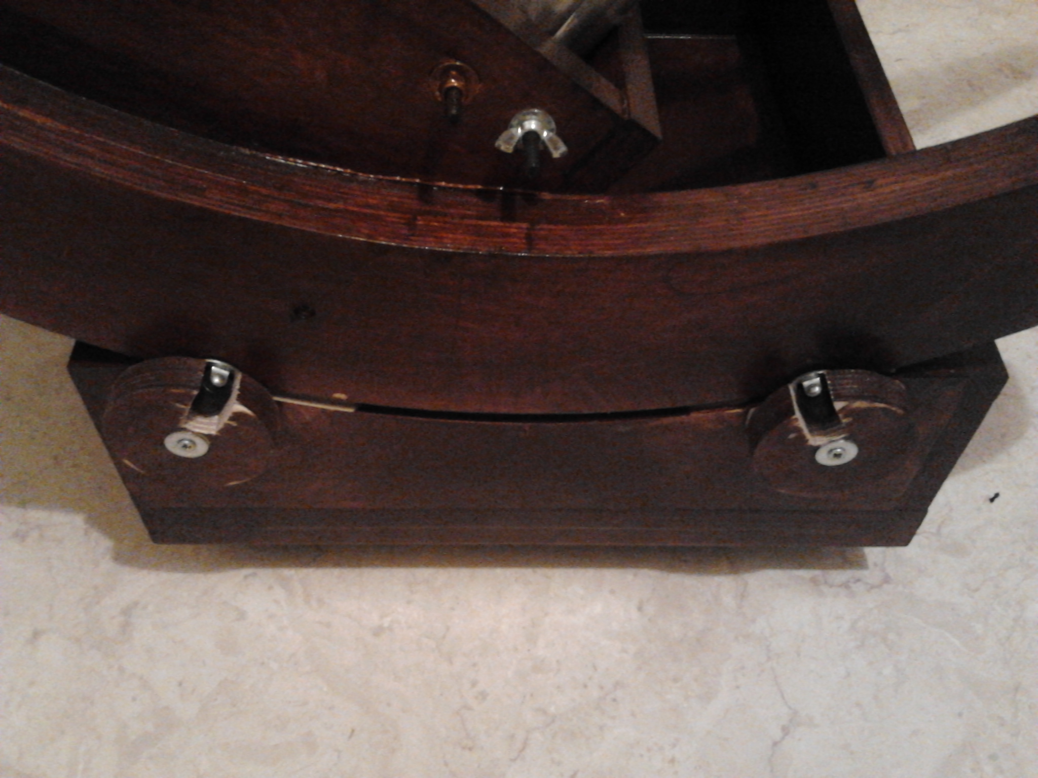

Μανούσος Δημοσιεύτηκε Μάιος 9, 2012 Συγγραφέας Μοιραστείτε Δημοσιεύτηκε Μάιος 9, 2012 Τα κυκλικά κομμάτια λειτουργούν σαν stop. Ωραία ιδέα το τεφλον, αλλά έχω σκεφτεί κάτι άλλο. Μικρά ρουλεμάν τα οποία θα είναι χωνευτά μέσα στα κυκλικά stop και θα περισσεύουν ελάχιστα για να ρολάρουν όταν έρχονται σε επαφή με τις καμπύλες. Δεν ξέρω αν αυτή την εβδομάδα βρω το χρόνο αλλά όποτε μπορέσω θα τα ετοιμάσω και θα ανεβάσω φωτογραφίες... Φιλικά -- Μανούσος ΔημήτρηςΟι κατασκευές μου:https://www.astrovox.gr/forum/viewtopic.php?t=22270https://www.astrovox.gr/forum/viewtopic.php?t=17643https://www.astrovox.gr/forum/viewtopic.php?t=19201 Σύνδεσμος για σχόλιο Κοινή χρήση σε άλλους ιστότοπους More sharing options...
stelios_STI Δημοσιεύτηκε Μάιος 10, 2012 Μοιραστείτε Δημοσιεύτηκε Μάιος 10, 2012 Μικρά ρουλεμάν χεχε γιαυτο σου ειπα για φωτο εκει πηγε το μυαλο μου απλα να εβλεπα αν χωρανε...τεσπα μαλλον αυτη ειναι η λυση σου ορμα! Σύνδεσμος για σχόλιο Κοινή χρήση σε άλλους ιστότοπους More sharing options...

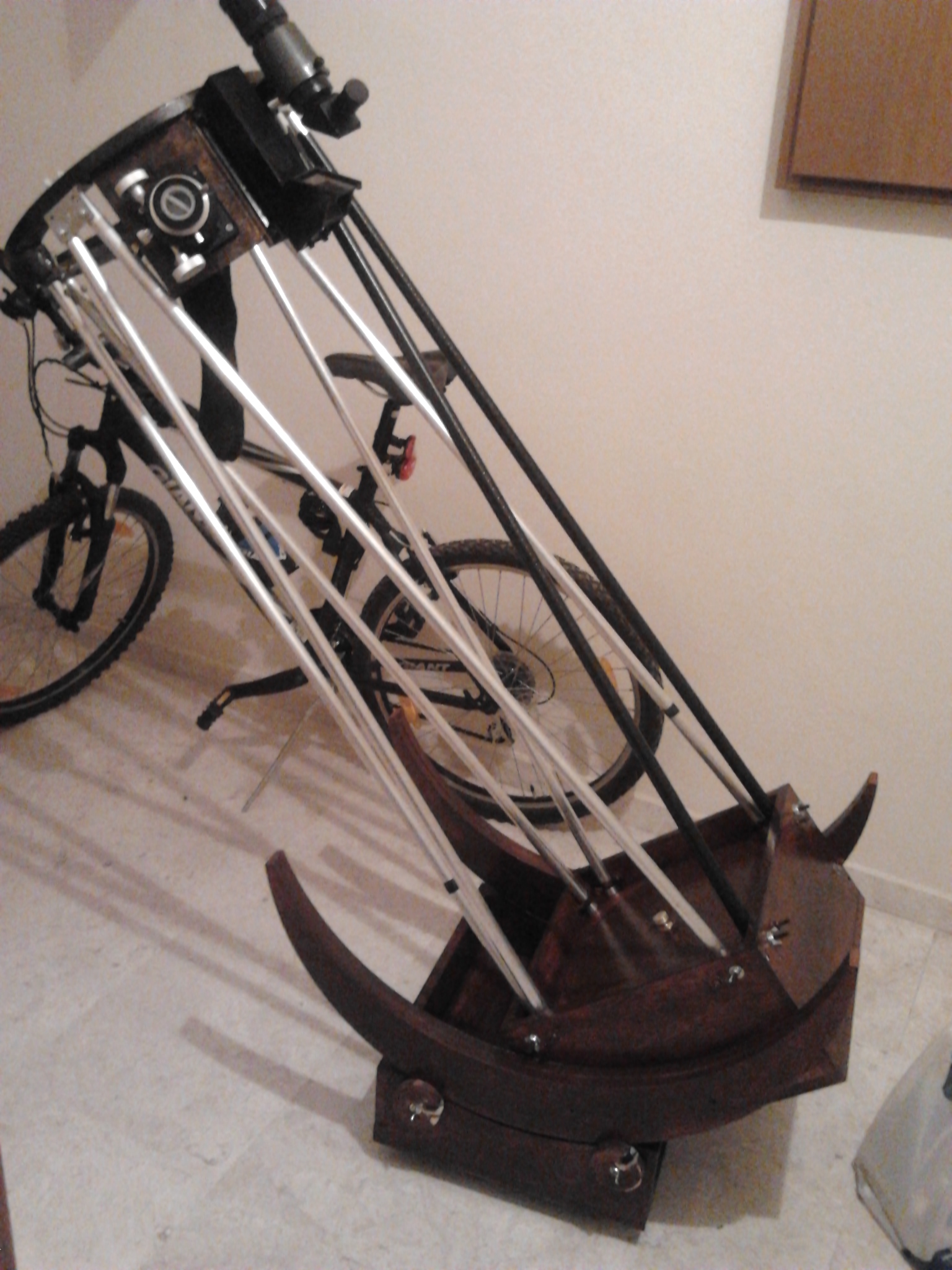

Μανούσος Δημοσιεύτηκε Μάιος 10, 2012 Συγγραφέας Μοιραστείτε Δημοσιεύτηκε Μάιος 10, 2012 Λοιπόν σήμερα έφτιαξα τα πλαϊνά στοπ με ρουλεμάν. Άνοιξα σχισμές στα κυκλικά κομμάτια και έβαλα χωνευτά τα ρουλεμάν. Τα προσάρμοσα ίσα ίσα να εφάπτονται με τις καμπύλες για να μην έχω τριβές. Οπότε από τεχνικής πλευράς το τηλεσκόπιο είναι έτοιμο για το πρώτο φως. Το μόνο που του λείπει είναι μια κουκούλα. Τα πλαϊνά στοπ με τα χωνευτά ρουλεμάν. Το τηλεσκόπιο συναρμολογημένο. Φιλικά -- Μανούσος ΔημήτρηςΟι κατασκευές μου:https://www.astrovox.gr/forum/viewtopic.php?t=22270https://www.astrovox.gr/forum/viewtopic.php?t=17643https://www.astrovox.gr/forum/viewtopic.php?t=19201 Σύνδεσμος για σχόλιο Κοινή χρήση σε άλλους ιστότοπους More sharing options...
HOMO Δημοσιεύτηκε Μάιος 11, 2012 Μοιραστείτε Δημοσιεύτηκε Μάιος 11, 2012 Πολύ καλή δουλειά Δημήτρη. Τώρα το τηλεσκόπιό σου έγινε και "του σαλονιού" Να σε ρωτήσω στη βάση για την οριζόντια κίνηση χρησιμοποίησες το ρουλεμάν από τη παλιά βάση? Ο ΣΚΥΛΟΣ ΤΩΝ ΑΣΤΡΩΝ Σύνδεσμος για σχόλιο Κοινή χρήση σε άλλους ιστότοπους More sharing options...

Μανούσος Δημοσιεύτηκε Μάιος 13, 2012 Συγγραφέας Μοιραστείτε Δημοσιεύτηκε Μάιος 13, 2012 1η δοκιμή Χτες το βράδυ έγινε η πρώτη δοκιμή. Ήθελα να δοκιμάσω την κίνηση του τηλεσκοπίου σε μεγάλες μεγεθύνσεις. Πριν κάνω τις δοκιμές είχα ένα θέμα με το αζιμούθιο το οποίο ήταν πολύ σφιχτό. Αυτό οφειλόταν στο ότι δεν είχα προσθέσει το 4ο τεφλόν στο κέντρο περιστροφής. Αυτό διαμοιράζει το βάρος σε 4 και όχι σε 3 τεφλόν που ήταν πριν και οι αποστάσεις των τεφλόν μειώνονται μεταξύ τους. Έτσι μειώνονται οι τριβές αδράνειας και κίνησης. Επίσης είναι σημαντικό να είναι καθαρές οι επιφάνειες των τεφλόν αλλά και της formica τόσο στο alt όσο και στο az. Ένας επιπλέον παράγοντας που μειώνει τις τριβές είναι η επάλειψη με κερί αυτοκινήτου στη formica. Ωστόσο αυτό θα πρέπει να γίνεται περίπου 2 φορές το χρόνο γιατί το κερί φεύγει και τα τεφλον μαζεύουν ρύπους, έτσι οι τριβές αυξάνονται πολύ και οι επιφάνειες φθείρονται. Μεταφορά:Η μεταφορά του rocker box αλλά και του mirror box έγινε πολύ πιο εύκολα από πριν με τον τεράστιο σωλήνα αλλά και το ογκώδες rocker box της κινέζικης κατασκευής. Στο πιο βαρύ κομμάτι το mirror box προστέθηκαν χειρολαβές και στο κάτω μέρος ελαστικά ποδαράκια. Έτσι η μεταφορά του είναι πολύ ευκολότερη από πριν με το σωλήνα. Στήσιμο:Το στήσιμο του τηλεσκοπίου έγινε το βράδυ με κάποια λιγοστά φώτα από ένα άτομο. Τα truss μπήκαν εύκολα στα κάτω στηρίγματα. Το πάνω μέρος του τηλεσκοπίου, κούμπωσε πολύ εύκολα χάρη στις σχιστές μεταλλικές γωνιές. Ο χρόνος στησίματος ήταν 5 λεπτά περίπου. Ευθυγράμμιση:Τα οπτικά ευθυγραμμίστηκαν πρόχειρα με το laser. Δεν ήθελα να δώσω έμφαση σε αυτό γιατί αυτό που ήθελα να δοκιμάσω ήταν η κίνηση. Ωστόσο η ευθυγράμμιση έγινε πολύ γρήγορα και το είδωλο είχε ευθυγραμμισμένους κύκλους περίθλασης. Κίνηση:Η κίνηση τόσο στο αζιμουθιο όσο και στο alt ήταν απλά "βουτυρένια". Το τηλεσκόπιο αποκρινόταν άμεσα χωρίς την παραμικρή ελαστικότητα. Η κίνηση τόσο σε alt όσο σε az ήταν πάνω από τις προσδοκίες μου. Ωστόσο η κίνηση του Alt ήταν λίγο πιο σφιχτή. Αυτό ήταν λογικό γιατί είχα μεταφέρει τα τεφλον πολύ μακριά μεταξύ τους, πάνω από 75 μοίρες. Γενικά ισχύει ο κανόνας ότι όσο πιο μακριά είναι τα τεφλον μεταξύ τους τόσο πιο σκληρή είναι η κίνηση, ενώ όσο πιο κοντά είναι τόσο πιο απαλή είναι η κίνηση. Βέβαια δεν μπορούμε να έχουμε πολύ κοντά στα τεφλον γιατί έτσι το τηλεσκόπιο θα ντελαπάρει. Οπότε με trial and error βρίσκουμε την κατάλληλη απόσταση. Οπότε η επόμενη διόρθωση θα είναι τα τεφλον στο alt. Σταθερότητα:Το τηλεσκόπιο σημάδεψε τον Κρόνο με μεγέθυνση 250Χ. Η κίνηση σε αυτές τις μεγεθύνσεις ήταν πολύ καλύτερη από το παλιό τηλεσκόπιο. Ωστόσο υπήρχε μια ελάχιστη ταλάντωση. Βέβαια καμμία σχέση με το κινέζικο τηλεσκόπιο. Πέρα το ότι η ταλάντωση ήταν πολύ μικρότερη, είχε πολύ μικρή διάρκεια και το είδωλο σταθεροποιούταν πολύ γρηγορότερα. Έτσι δεν περιμένεις να σταματήσει το είδωλο για να το δεις με αποτέλεσμα και ο χρόνος παρατήρησής του μέσα στο πεδίο να αυξάνεται. Σε γενικές γραμμές, το τηλεσκόπιο είναι πολύ πιο μεταφέρσιμο από πριν. Το μέγεθός του έχει μειωθεί σημαντικά και η απόδοσή του ήταν πολύ πάνω από ότι περίμενα. Γενικότερα θα το χαρακτήριζα, στιβαρό, σταθερό με απαλή "βουτυρένια" αίσθηση. Φιλικά -- Μανούσος ΔημήτρηςΟι κατασκευές μου:https://www.astrovox.gr/forum/viewtopic.php?t=22270https://www.astrovox.gr/forum/viewtopic.php?t=17643https://www.astrovox.gr/forum/viewtopic.php?t=19201 Σύνδεσμος για σχόλιο Κοινή χρήση σε άλλους ιστότοπους More sharing options...
Μανούσος Δημοσιεύτηκε Μάιος 14, 2012 Συγγραφέας Μοιραστείτε Δημοσιεύτηκε Μάιος 14, 2012 2η Δοκιμή Το τηλεσκόπιο στήθηκε για 2η φορά προκειμένου να δοκιμαστεί κίνηση του alt. Δυστυχώς όμως η κίνηση εξακολουθεί να είναι πολύ σφιχτή στο Alt. Μελετώντας λίγο το βιβλίο του Kriege είδα ότι έχει σαν κριτήριο την πίεση που θα πρέπει να ασκείται σε κάθε τετραγωνική ίντσα τεφλον. Ιδανικά η πίεση αυτή θα πρέπει να είναι κοντά στα 15 PSI για να έχουμε την ιδανική τριβή. Έτσι γνωρίζοντας το βάρος του τηλεσκοπίου μπορούμε να υπολογίσουμε τις διαστάσεις που θα πρέπει να έχει το κάθε τεφλον. Για παράδειγμα για το Az, αν το βάρος του τηλεσκοπίου μας είναι 30 κιλά έχουμε 30/0,45 = 66,7 pounds Αν έχουμε 4 τεφλον με διαστάσεις χ" Χ 1" τότε έχουμε 66,7/(4 * χ * 1) = 15 psi => 16,7/χ = 15 => χ = 0,9" Δηλαδή για τεφλον που είναι 1" Χ 1" θα πρέπει να τα κόψουμε κατά 0,1" = 2,5mm. Όταν πρόκειται για το Alt ο παραπάνω τύπος αλλάζει λίγο γιατί στο alt τα τεφλον είναι υπό κάποια γωνία σε σχέση με τον ορίζοντα επαφής.Επίσης το βάρος του τηλεσκοπίου είναι μικρότερο λόγω του ότι δεν συμπεριλάβετε το rocker box. Π.χ για 70 μοίρες απόσταση μεταξύ των τεφλων έχουμε: 70/2=35Άρα: 56,7/(4 * χ * 1 * cos(35)) = 15 psi => 17,2/χ = 15 => χ = 0,9 Δηλαδή για τεφλον που είναι 1" Χ 1" θα πρέπει να τα κόψουμε κατά 0,1" = 2,5mm. Το βάρος το έβαλα τυχαία οπότε αυτά τα νούμερα δεν ξέρω κατά πόσο είναι πραγματικά. Όπως και να 'χει θα πρέπει να ζυγίσω το τηλεσκόπιο. Επειδή τα τεφλον που έχω βάλει στο Alt είναι πολύ μεγάλα (2" Χ 1") σε σχέση με του az θα πρέπει να τα κόψω στις σωστές διαστάσεις. Οπότε αναμείνατε για την 3η δοκιμή. Φιλικά -- Μανούσος ΔημήτρηςΟι κατασκευές μου:https://www.astrovox.gr/forum/viewtopic.php?t=22270https://www.astrovox.gr/forum/viewtopic.php?t=17643https://www.astrovox.gr/forum/viewtopic.php?t=19201 Σύνδεσμος για σχόλιο Κοινή χρήση σε άλλους ιστότοπους More sharing options...
Μανούσος Δημοσιεύτηκε Μάιος 15, 2012 Συγγραφέας Μοιραστείτε Δημοσιεύτηκε Μάιος 15, 2012 3η Δοκιμή Χτες το βράδυ έκανα τις απαραίτητες βελτιώσεις για το Alt, ακολουθώντας τα παραπάνω και υπολογίζοντας την επιφάνεια των τεφλον που χρειάζεται για να έχω 18 psi πίεση σε κάθε τετραγωνική ίντσα για το alt. Επέλεξα να έχω 18 psi γιατί τόση είναι η πίεση που έχω στο az, η οποία είναι ικανοποιητική για μένα. Η δύναμη που ασκούνταν στα τεφλόν του alt ανά τετραγωνική ίντσα ήταν 8 psi, πολύ μικρή. Έκοψα τα τεφλον περίπου στο μισό και τα τοποθέτησα στα ίδια σημεία. Καθάρισα τις επιφάνειες των τεφλον και έστησα το τηλεσκόπιο. Εντυπωσιακό!!! Η κίνηση στο Alt ήταν ακριβώς η ίδια με αυτή του Az! Η αίσθηση όταν κουνάς το σωλήνα είναι πρωτόγνωρη. Η τριβή είναι αυτή που πρέπει να είναι για να σου επιτρέπει να έχεις ένα σταθερό τηλεσκόπιο χωρίς να είναι φτερό στον άνεμο και ταυτόχρονα να κάνεις μικροκινήσεις με μεγάλη ακρίβεια μένοντας εκεί που πρέπει ο σωλήνας. Επόμενο βήμα ζύγισμαΕπειδή το τηλεσκόπιο είναι ζυγισμένο με το πιο βαρύ προσοφθάλμιο όταν προσθέτω ένα ελαφρύτερο το τηλεσκόπιο δεν ζυγίζει και πηγαίνει προς τα πίσω. Αυτό το είχα προβλέψει και ήθελα να συμβαίνει γιατί όταν το τηλεσκόπιο είναι πιο βαρύ στο κάτω μέρος χρειάζεσαι μικρά αντίβαρα να βάλεις μπροστά, ενώ όταν είναι πιο βαρύ στο πάνω μέρος χρειάζεσαι μεγάλα αντίβαρα για να το ζυγίσεις πίσω. Δυστυχώς δεν μπορείς να έχεις ένα τηλεσκόπιο που να είναι ζυγισμένο με όλα τα προσοφθάλμια που υπάρχουν. Το επόμενο βήμα λοιπόν τώρα είναι να προσθέσω μικρά αντίβαρα στο πάνω μέρος, όταν πρόκειται να χρησιμοποιήσω μικρότερα προσοφθάλμια. Συγκεκριμένα για το πιο ελαφρύ προσοφθάλμιο που είναι ο ορθοσκοπικός μου, χρειάζομαι ένα βάρος περίπου 1 κιλού. Η σκέψη είναι να προσθέσω ένα μικρό κομμάτι σωλήνας αλουμινίου στο πάνω μέρος όπου μέσα του να έχω βαρίδια ψαρέματος τα οποία θα μπορώ να προσθέτω και να αφαιρώ, όταν χρησιμοποιώ βαριά ή πολύ ελαφριά προσοφθάλμια. Έτσι θα και μια χειρολαβή για να κουνάω το τηλεσκόπιο αλλά προπαντός θα έχω πάντα ένα καλοζυγισμένο τηλεσκόπιο. Φιλικά -- Μανούσος ΔημήτρηςΟι κατασκευές μου:https://www.astrovox.gr/forum/viewtopic.php?t=22270https://www.astrovox.gr/forum/viewtopic.php?t=17643https://www.astrovox.gr/forum/viewtopic.php?t=19201 Σύνδεσμος για σχόλιο Κοινή χρήση σε άλλους ιστότοπους More sharing options...
