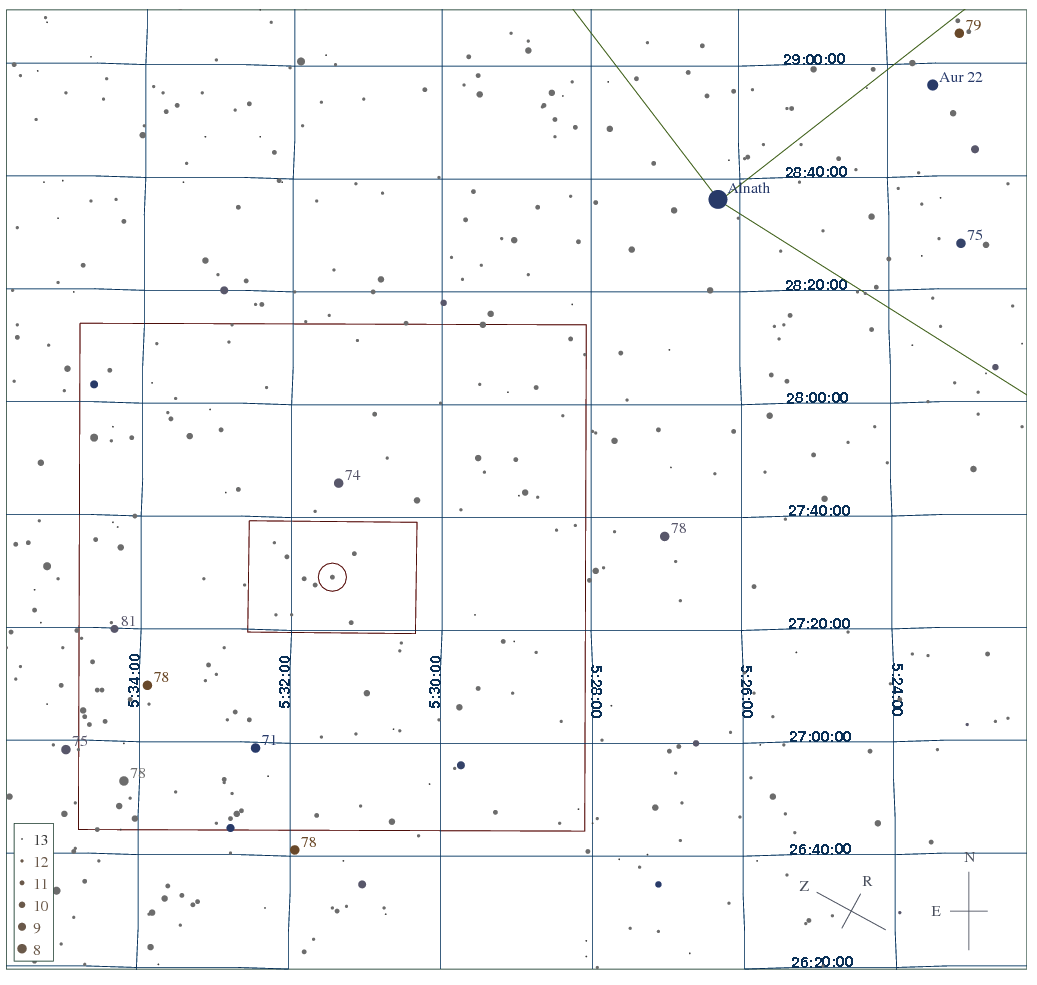

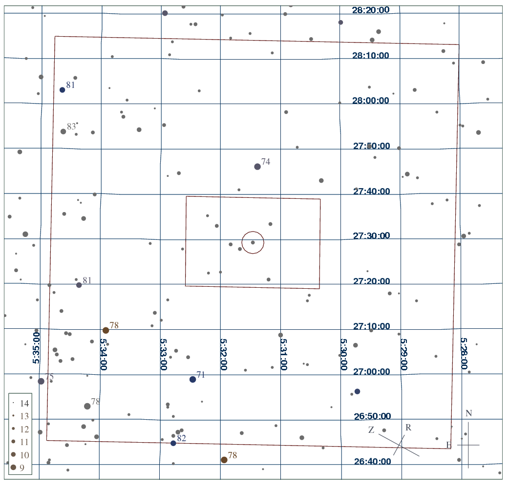

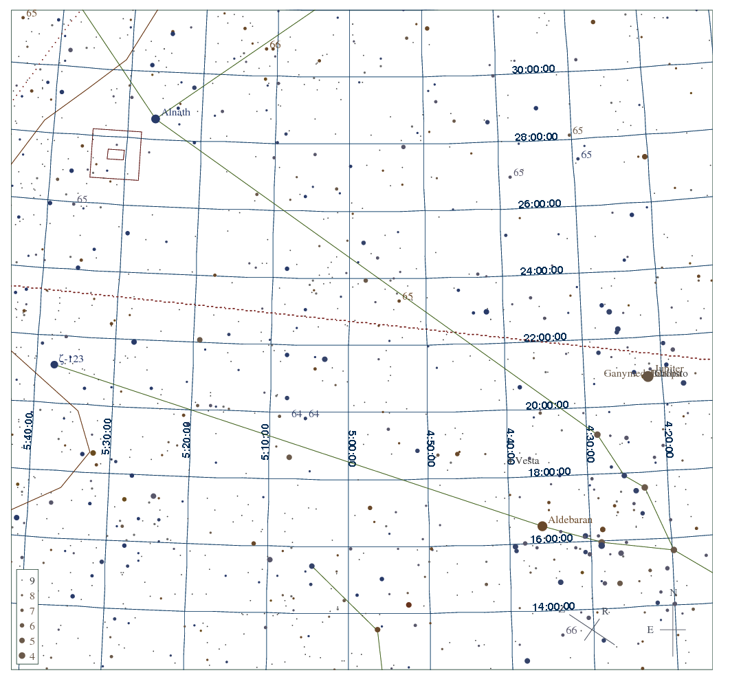

tolis45 Δημοσιεύτηκε Ιανουάριος 3, 2013 Συγγραφέας Μοιραστείτε Δημοσιεύτηκε Ιανουάριος 3, 2013 Προς υποστήριξη των απανταχού CCDαδων οι οποιοι προτίθενται να συμμετάσχουν στην καταγραφή του φαινομένου, παραθέτω τους παρακάτω τρεις χάρτες σε ουράνιες ισημερινές συντεταγμένες: Ο πρώτος (sylvia_star_chart4.png) δείχνει το στόχο (τετράγωνο) σε σχέση με τον αστερισμό του Ταύρου. Ο Δίας είναι στα δυτικά. Ο δεύτερος (sylvia_star_chart3.png) δείχνει μια μεγέθυνση μέρους του 1ου χάρτη και δέιχνει το ίδιο τετράγωνο (εύρους 1.5 μοιρών) σε σχέση με τον βήτα του Ταύρου (Alnath). Ο τρίτος (sylvia_star_chart2.png) δείχνει το εσωτερικό του τετραγώνου. Το παραλληλόγραμο έχει διαστάσεις 30x20 arcmin ενώ ο κύκλος που θα περιβάλλει τον αστέρα που θα αποκρυφθεί από τη Sylvia έχει διάμετρο 5 arcmin. Για διαφορική φωτομετρία, καλος αστέρας αναφοράς είναι πχ o HIP 25871(+7.4, τύπου F, ~17 arcmin πανω από το στόχο). Καλό είναι να θυμάται κάποιος ότι, αν α αστέρας αναφοράς είναι πολύ λαμπρότερος από τη Sylvia τότε ενδεχομένως να "καεί'' αν το σήμα από τη Sylvia είναι ήδη αρκετά μεγάλο. Το επιθυμητό αποτέλεσμα είναι και ο στόχος και το άστρο αναφοράς να μείνουν το πολύ στο μισό του εύρους τιμών που παίρνουν τα πίξελ του CCD (δηλ το DN ή ADU). Καλή (μας) επιτυχία. Χάρτης εύρεσης στόχου μεσαίου πεδίου Χάρτης εύρεσης στόχου ευρέως πεδίου Σύνδεσμος για σχόλιο Κοινή χρήση σε άλλους ιστότοπους More sharing options...

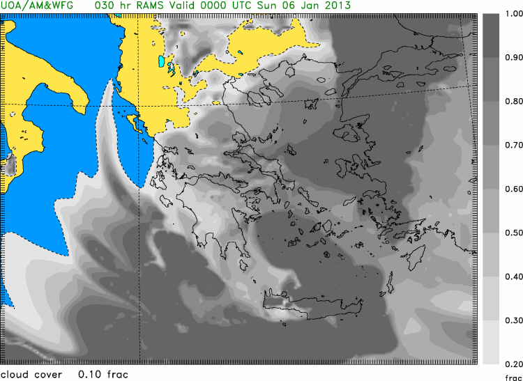

draculas Δημοσιεύτηκε Ιανουάριος 4, 2013 Μοιραστείτε Δημοσιεύτηκε Ιανουάριος 4, 2013 Τελικά ξεχνάω την Erminia, λόγω προβλημάτων να βρω χάρτη του αστεριού.Απ'οτι βλέπω πάντως παίζει αύριο ξημερώματα να έχω σύννεφα... θα δείξει! Για να καταλάβω.. παίζουν και οι τρεις χάρτες πρόβλεψης? http://www.euraster.net/pred/20130106-Sylvia/index.html Σύνδεσμος για σχόλιο Κοινή χρήση σε άλλους ιστότοπους More sharing options...
tolis45 Δημοσιεύτηκε Ιανουάριος 5, 2013 Συγγραφέας Μοιραστείτε Δημοσιεύτηκε Ιανουάριος 5, 2013 Τελικά ξεχνάω την Erminia, λόγω προβλημάτων να βρω χάρτη του αστεριού.Απ'οτι βλέπω πάντως παίζει αύριο ξημερώματα να έχω σύννεφα... θα δείξει! Για να καταλάβω.. παίζουν και οι τρεις χάρτες πρόβλεψης? http://www.euraster.net/pred/20130106-Sylvia/index.html Ακριβώς. Η διαφορές έγκεινται στο ότι ή θέση του άστρου είναιαπό διαφορετικούς καταλόγους. Ο μόνος τροπος να αποφανθούμεποια είναι πιο κοντά στην αλήθεια είναι να γίνουν παρατηρήσεις. Όσο για τον καιρό, πράγματι θα υπάρχουν και συννεφα και ουρανός, το θέμα είναι ακριβώς που και πότε. Συνάπτω την πρόβλεψη για λίγο νωρίτερα στις00:00 UT από το forecast.uoa.gr: Πρόβλεψη για νέφωση στις 00:00 UT Σύνδεσμος για σχόλιο Κοινή χρήση σε άλλους ιστότοπους More sharing options...
