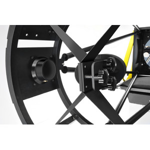

Καταπληκτική κατασκευή φαίνεται και η τιμή...σκοτώνει!! Δώστε βάση στο σύστημα του δευτερεύοντος, έχει βελτιωμένο σύστημα με μεγάλες χειρόβιδες...

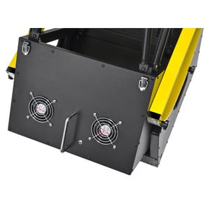

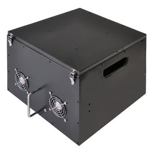

Πλαϊνά fans στο rocker box που ρουφάνε προς τα έξω τον θερμό αέρα που "σταθμεύει" ακριβώς πάνω από το κάτοπτρο, έχοντας ως αποτέλεσμα καλύτερη απαγωγή, χωρίς να στέλνει μέσα αέρα που φέρνει και κάποια σκόνη (έστω και ελάχιστη).

Η αλήθεια είναι πως δε θα πρέπει να εξέχουν από την προβολή του δευτερεύοντος. Βέβαια η γωνία λήψης ίσως ξεγελάει λίγο, και είναι ίσα ίσα μέχρι την άκρη.

Έχω μόνο ένα προαίσθημα για το αν κρατάει ευθυγράμμιση στον δευτερεύοντα με αυτή την διάταξη. Αλλά βελτιώνεται σίγουρα αν είναι πρόβλημα αυτό. Ιδιαίτερη εντύπωση μου έκανε η προσοχή που έχει δοθεί για την άνετη ευθυγράμμιση γενικότερα. Ο δευτερεύων δεν χρειάζεται εργαλεία, ο πρωτεύων μπορεί να ρυθμιστεί εύκολα από μπροστά (!) και όχι από κάτω. Μάλιστα την ίδια στιγμή για την ευθυγράμμισή του μπορεί κάποιος να κοιτάει ταυτοχρόνως στο προσοφθάλμιο.
Τόσο απλό! Πως δεν το είχε σκεφτεί κανείς έως τώρα;
Πιστεύω ότι αυτό το σύστημα ευθυγράμμισης από μπροστά θα το βλέπουμε συχνά από εδώ και πέρα.

3) Σύστημα ευθυγράμμισης νέου τύπου ειδικά για το πρωτεύον με ρουλεμάν πλαϊνής στήριξης, ανυπομονώ όσο τίποτα να το δω εν δράσει!! Πως γίνεται να το ρυθμίζεις και να βλέπεις και απο το προσοφθάλμιο;; Φοβερή ιδέα όντως.
Ακόμη και το δευτερεύον έρχεται με νέου τύπου χειρόβιδες που θα ήθελα να το χαλάσω 100 φορές και να το ξαναφτιάξω μόνο και μόνο για τεστ. Πολλά υποσχόμενη σχεδίαση.

6) 2 Πλευρικοί ανεμιστήρες, έγραψα πιο πάνω για αυτούς.

1) θα ήθελα να έχει ο άνω κλωβός (UTA Upper Tube Assembly) κάποιο kydex γύρω γύρω γιατί μου φαίνεται πολύ εκτεθειμένο έτσι το δευτερεύον! Το φωτοχιτώνιο που θα μπει θα τελειώνει κάτω από τον εστιαστή, εκείνο το κενό πως θα το καλύψουμε;; Το light shield είναι καλοδεχούμενο από την μια πλευρά σαν ιδέα αλλά δεν θα μας προστατέψει από την υγρασία και την σκόνη. Τι λέτε παιδιά;
