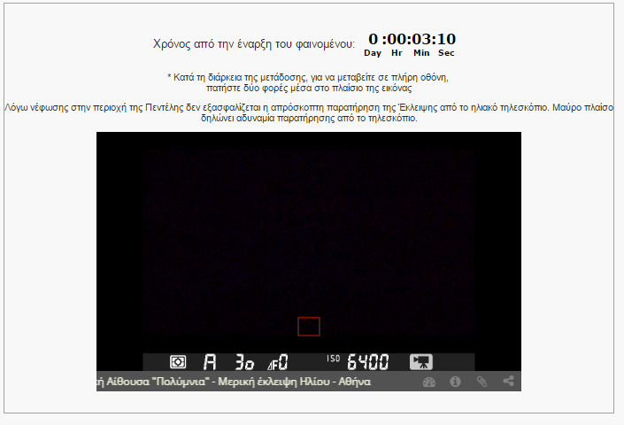

Εμένα προσωπικά δε με αφήνει να δω την ολικότητα live το site έχει πέσει από τη μεγάλη προφανώς επισκεψιμότητα...
Επίσης έχω πρόβλημα και με το αστεροσκοπείο το δικό μας. Βλέπω μαύρη οθόνη...
