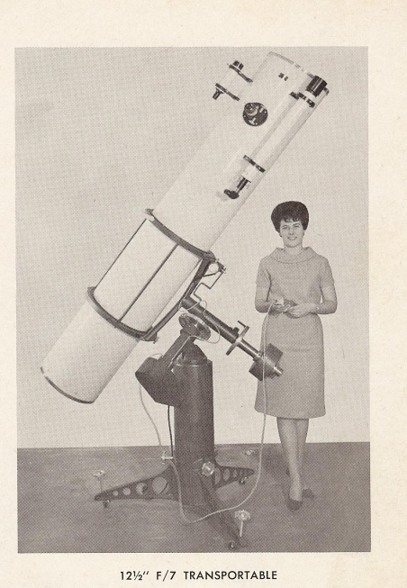

giorgosgr Δημοσιεύτηκε Οκτώβριος 28, 2018 Συγγραφέας Δημοσιεύτηκε Οκτώβριος 28, 2018 Με goto για οπτική παρατήρηση δεν έχει απολύτως κανένα πλεονέκτημα η ισημερινή Autoguider βάζεις για οδήγηση στην αστροφωτογράφηση. Έχω 12 " dobsonian goto βρες ισημερινή να το στηρίζει επαρκώς με goto και δοκίμασε να το βάλεις πάνω μόνη σου.... Το πως φεύγει ένα αντικείμενο από το πεδίο εύκολα το βρίσκεις με λίγη εξάσκηση. Πιθανώς νυχτερίδα στο ερώτημά σου. Φυσικά κάθε λύση έχει συν και πλην απλά ποια είναι περισσότερα συζητάμε για να το βλέπουν κι όσοι παρακολουθούν τη συζήτηση και να σκεφτούν τι τους ταιριάζει. Facebook Giorgos'' videoastronomy page https://www.facebook.com/videoastronomy/
nkarytia Δημοσιεύτηκε Οκτώβριος 28, 2018 Δημοσιεύτηκε Οκτώβριος 28, 2018 Με goto για οπτική παρατήρηση δεν έχει απολύτως κανένα πλεονέκτημα η ισημερινή Autoguider βάζεις για οδήγηση στην αστροφωτογράφηση. Έχω 12 " dobsonian goto βρες ισημερινή να το στηρίζει επαρκώς με goto και δοκίμασε να το βάλεις πάνω μόνη σου.... Το πως φεύγει ένα αντικείμενο από το πεδίο εύκολα το βρίσκεις με λίγη εξάσκηση. Πιθανώς νυχτερίδα στο ερώτημά σου. Φυσικά κάθε λύση έχει συν και πλην απλά ποια είναι περισσότερα συζητάμε για να το βλέπουν κι όσοι παρακολουθούν τη συζήτηση και να σκεφτούν τι τους ταιριάζει. https://www.teleskop-express.de/shop/product_info.php/language/en/info/p2803_Explorer-300PDS-12--f-5-Newton-auf-EQ6-GoTo---2--Crayford.html Και το στηρήζει τέλεια. Φυσικά χρειάζεται και σκαμνί (ειδικά για το μπόι μου). Μπορείς να το στήσεις μόνος αν και ο σωλήνας είναι βαρύς (25 κιλά). Παιρνει περισσότερο χρόνο από το στήσημο ενός Dob, αλλά οι δυνατότητές του είναι μακράν περισσότερες. Το δικό σου το μεταφέρεις συχνά σε μεγάλες αποστάσεις (δε λέμε μέσα-έξω σ' ένα μπαλκόνι); Save the darknessLet it never fade away!
filiatra Δημοσιεύτηκε Οκτώβριος 28, 2018 Δημοσιεύτηκε Οκτώβριος 28, 2018 Φίλε nkarytia μας δείχνεις ένα 12" σε ισημερινή ενώ εγώ μπορώ να σου δείξω ακόμη και 40" dob με goto. Φίλε ecuador δεν είναι κακό να γίνονται συγκρίσεις γιατί έτσι μαθαίνουμε όλοι μας. Εννοείται πως περί ορέξεως κολοκυθόπιτα. Αν εσένα ή εμένα μου αρέσει η ισημερινή δεν πάει να πει πως σώνει και καλά συγκεντρώνει τα περισσότερα πλεονεκτήματα ή και το αντίθετο. Ο Γιώργος ανέφερε στο αρχικό του ποστ που πλεονεκτεί η alt. Βάλτε κι εσείς όπου νομίζετε πως πλεονεκτεί η ισημερινή να βγούν συμπεράσματα. Πριν πείτε όμως να σημειώσω πως και τα dob μπορούν να μπουν σε πλατφόρμα και να παρακολουθούν μια χαρά τον στόχο και μάλιστα με μεγάλη ακρίβεια. Ακόμη και μοτεράκια μπορούν να μπουν στους δύο άξονες και να κάνουν την ίδια δουλειά αντί για πλατφόρμα. Εγώ προσωπικά είμαι με την alt. Σε γενικές γραμμές συγκεντρώνει περισσότερα πλεονεκτήματα, κυρίως όμως όταν μιλάμε για νευτώνειους σωλήνες. Αν είναι να βάλει κανείς ένα μικρό διοπτρικό ή καταδιοπτρικό τότε δεν νομίζω πως υπερτερεί κάπου πέρα ίσως απ τον χρόνο στησίματος. δε μπορώ να νοηθώ να μην κινούμαι στους άξονες ορθής αναφοράς/απόκλισης Αυτό λοιπόν το καταλαβαίνω πως σε βολεύει. ΚΑι πραγματικά αν έχεις συνηθίσει αυτόν τον τρόπο όντως για εσένα δεν υπάρχει άλλη στήριξη. Αλλά όπως είπα και πριν δεν μπορώ να το θεωρήσω πλεονέκτημα, γιατί αντίθετα εμένα με βολεύει κάτι άλλο. Οπότε πάει στα περί ορέξεως που είπα πιο πριν. Ολα αυτά μόνο για παρατήρηση. ΑΝ βάλουμε και την φωτογράφιση τότε δεν υπάρχει άλλη απ την ισημερινή. Με εκτίμηση Παναγιώτης Φωτεινέας
giorgosgr Δημοσιεύτηκε Οκτώβριος 29, 2018 Συγγραφέας Δημοσιεύτηκε Οκτώβριος 29, 2018 Και το στηρήζει τέλεια. Φυσικά χρειάζεται και σκαμνί (ειδικά για το μπόι μου). Μπορείς να το στήσεις μόνος αν και ο σωλήνας είναι βαρύς (25 κιλά). Παιρνει περισσότερο χρόνο από το στήσημο ενός Dob, αλλά οι δυνατότητές του είναι μακράν περισσότερες. Δεν το στηρίζει καθόλου τέλεια. Το σηκώνει οριακά (οι προδιαγραφές της EQ6 είναι για 20 κιλά) και σύντομα θα παρουσιάσει φθορές η βάση με τόσο μεγάλο φορτίο. Για αστροφωτογραφία ούτε λόγος φυσικά (πλην πλανητικής ίσως και με 0 μποφόρ). Θέλει EQ8 και πάνω. Συνεπώς καθόλου περισσότερες δυνατότητες δεν έχει η ισημερινή ειδικά αν η υψοαζιμουθιακή στήριξη έχει goto ή έστω απλό autotracking και σου επιτρέπει να αλλάζεις και γρήγορα στόχευση κινώντας το σαν απλό χειροκίνητο dob χωρίς να χάνεται η ευθυγράμμιση του goto. Για να τοποθετηθεί σωλήνας 25 κιλών, ειδικά τόσο μακρύς, σε ισημερινή στήριξη με ασφάλεια χρειάζονται δύο άτομα. Ένα υψοαζιμοθιακό DOB goto ίδιας διαμέτρου το στήνεις μόνος σε μερικά λεπτά και παρατηρείς. Αν είναι απλά χειροκίνητο ακόμα πιο γρήγορα παρατηρείς αποφεύγοντας την διαδικασία καλιμπραρίσματος του goto. Το δικό μου είναι το flextube το βάζω στο πορτ μπαγκάζ του Toyota Corolla sedan που έχω, την βάση στο πίσω κάθισμα και το μεταφέρω όπου θέλω εύκολα και γρήγορα. Ένα 12" ισημερινό νευτώνιο θα το ήθελα μόνο σε μόνιμη εγκατάσταση. Μεγαλύτερο ισημερινό νευτώνιο καθόλου ούτε σε μόνιμη εγκατάσταση. Facebook Giorgos'' videoastronomy page https://www.facebook.com/videoastronomy/
nkarytia Δημοσιεύτηκε Οκτώβριος 29, 2018 Δημοσιεύτηκε Οκτώβριος 29, 2018 Φίλε nkarytia μας δείχνεις ένα 12" σε ισημερινή ενώ εγώ μπορώ να σου δείξω ακόμη και 40" dob με goto. Φίλε ecuador δεν είναι κακό να γίνονται συγκρίσεις γιατί έτσι μαθαίνουμε όλοι μας. Εννοείται πως περί ορέξεως κολοκυθόπιτα. Αν εσένα ή εμένα μου αρέσει η ισημερινή δεν πάει να πει πως σώνει και καλά συγκεντρώνει τα περισσότερα πλεονεκτήματα ή και το αντίθετο. Ο Γιώργος ανέφερε στο αρχικό του ποστ που πλεονεκτεί η alt. Βάλτε κι εσείς όπου νομίζετε πως πλεονεκτεί η ισημερινή να βγούν συμπεράσματα. Πριν πείτε όμως να σημειώσω πως και τα dob μπορούν να μπουν σε πλατφόρμα και να παρακολουθούν μια χαρά τον στόχο και μάλιστα με μεγάλη ακρίβεια. Ακόμη και μοτεράκια μπορούν να μπουν στους δύο άξονες και να κάνουν την ίδια δουλειά αντί για πλατφόρμα. Εγώ προσωπικά είμαι με την alt. Σε γενικές γραμμές συγκεντρώνει περισσότερα πλεονεκτήματα, κυρίως όμως όταν μιλάμε για νευτώνειους σωλήνες. Αν είναι να βάλει κανείς ένα μικρό διοπτρικό ή καταδιοπτρικό τότε δεν νομίζω πως υπερτερεί κάπου πέρα ίσως απ τον χρόνο στησίματος. δε μπορώ να νοηθώ να μην κινούμαι στους άξονες ορθής αναφοράς/απόκλισης Αυτό λοιπόν το καταλαβαίνω πως σε βολεύει. ΚΑι πραγματικά αν έχεις συνηθίσει αυτόν τον τρόπο όντως για εσένα δεν υπάρχει άλλη στήριξη. Αλλά όπως είπα και πριν δεν μπορώ να το θεωρήσω πλεονέκτημα, γιατί αντίθετα εμένα με βολεύει κάτι άλλο. Οπότε πάει στα περί ορέξεως που είπα πιο πριν. Ολα αυτά μόνο για παρατήρηση. ΑΝ βάλουμε και την φωτογράφιση τότε δεν υπάρχει άλλη απ την ισημερινή. Με το συμπάθιο, αλλά μη το παρατραβάμε! Σε τόσο μεγάλες διαστάσεις αφ' ενός μεν η φορητότητα έχει πάει περίπατο, αφετέρου μπαίνουμε σε πρακτικούς περιορισμούς της ισημερινής στήριξης. Δεν έχω δει κανένα αστεροσκοπείο για παράδειγμα με ισημερινή στήριξη. Δεν είπα πως μετά την ισημερινή δεν αξίζει τίποτα. Για μένα όμως πρακτικά με βολεύει πολύ περισσότερο και μου επιτρέπει να κάνω περισσότερα. Η alt, είναι οικονομική λύση και προσφέρει απλή κίνηση κατά τις δυο έννοιες (κάθετα/οριζόντια). Αν αυτό σου είναι αρκετό, τέλος, ούτε κουβέντα για τίποτ' άλλο. Αν θελήσεις να πας παραπέρα, τότε μπαίνουν περιορισμοί. Όπως κατάλαβες μ'ενδιαφέρει και η αστροφωτογράφηση (και να χωρά το τηλεσκόπιο στο διαμέρισμα, αυτό για το 40αρι που δεν χωρά καν στο αυτοκίνητο). ... Συνεπώς καθόλου περισσότερες δυνατότητες δεν έχει η ισημερινή ειδικά αν η υψοαζιμουθιακή στήριξη έχει goto ή έστω απλό autotracking και σου επιτρέπει να αλλάζεις και γρήγορα στόχευση κινώντας το σαν απλό χειροκίνητο... Φανατικός του Dob σωστά; Μέχρι τα 10" νευτώνια όπου το κόστος μιας καλής ισημερινής παραμένει λογικό, μόνο πλεονεκτήματα έχει η ισημερινή έναντι της υψοαζιμουθιακής όσο στ' ότι μπορείς να κάνεις περισσότερα (αστροφωτογραφία αλλά και με απλή φωτογραφική), του τι μπορείς να προσαρτήσεις πάνω στην ισημερινή (νευτώνιο, SC, διοπτρικό), αλλά και τι μπορείς να βάλεις πάνω σε αυτό που ήδη έχεις (δεύτερο μικρότερο τηλεσκόπιο, φωτογραφική μηχανή piggy back, κλπ). Για μένα, με το dob να είναι εκτός ενδιαφέροντος, καλύτερη επένδυση είναι μια ισημερινή στήριξη. --- Διόρθωση ---Μόλις διάβασα περισσότερο προσεκτικά το "Κατά την γνώμη μου η υψοαζιμουθιακή στήριξη για καθαρά οπτική παρατήρηση". Συμφωνώ απόλυτα! Σόρυ που για άλλη μια φορά διέπρεψε ο προπέτης μου! Save the darknessLet it never fade away!

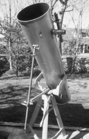

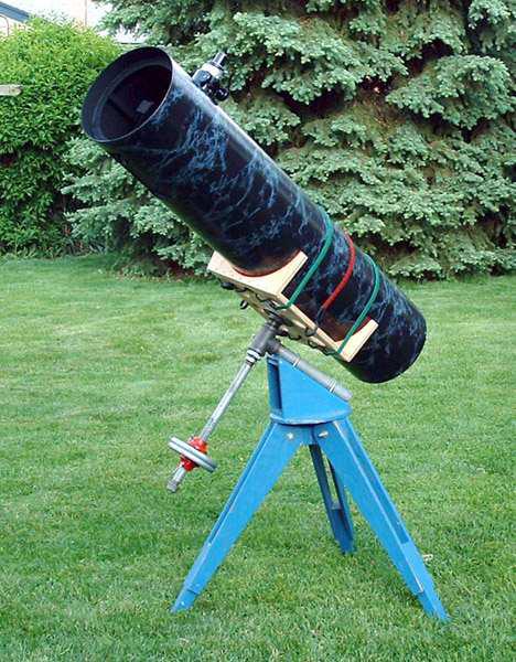

giorgosgr Δημοσιεύτηκε Οκτώβριος 30, 2018 Συγγραφέας Δημοσιεύτηκε Οκτώβριος 30, 2018 Όσο και να γελάσουν μερικοί με την παλαιολιθική ισημερινή της φωτό (κλεμμένης από το διαδίκτυο) είναι όμως πολύ εύχρηστη αν δεν μας ενδιαφέρουν μοτέρ για παρακολούθηση του ουρανού χώρια το πανεύκολο της κατασκευής της. Ίσως η μόνη χειροκινητη ισημερινή που συναγωνίζεται τα ντομπ σε ευχρησία Facebook Giorgos'' videoastronomy page https://www.facebook.com/videoastronomy/
