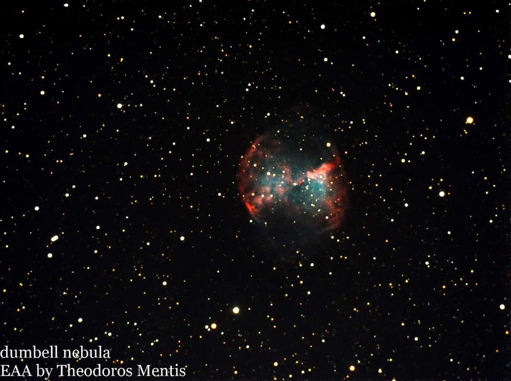

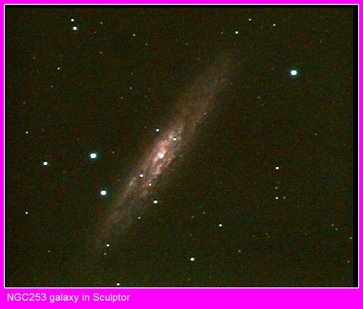

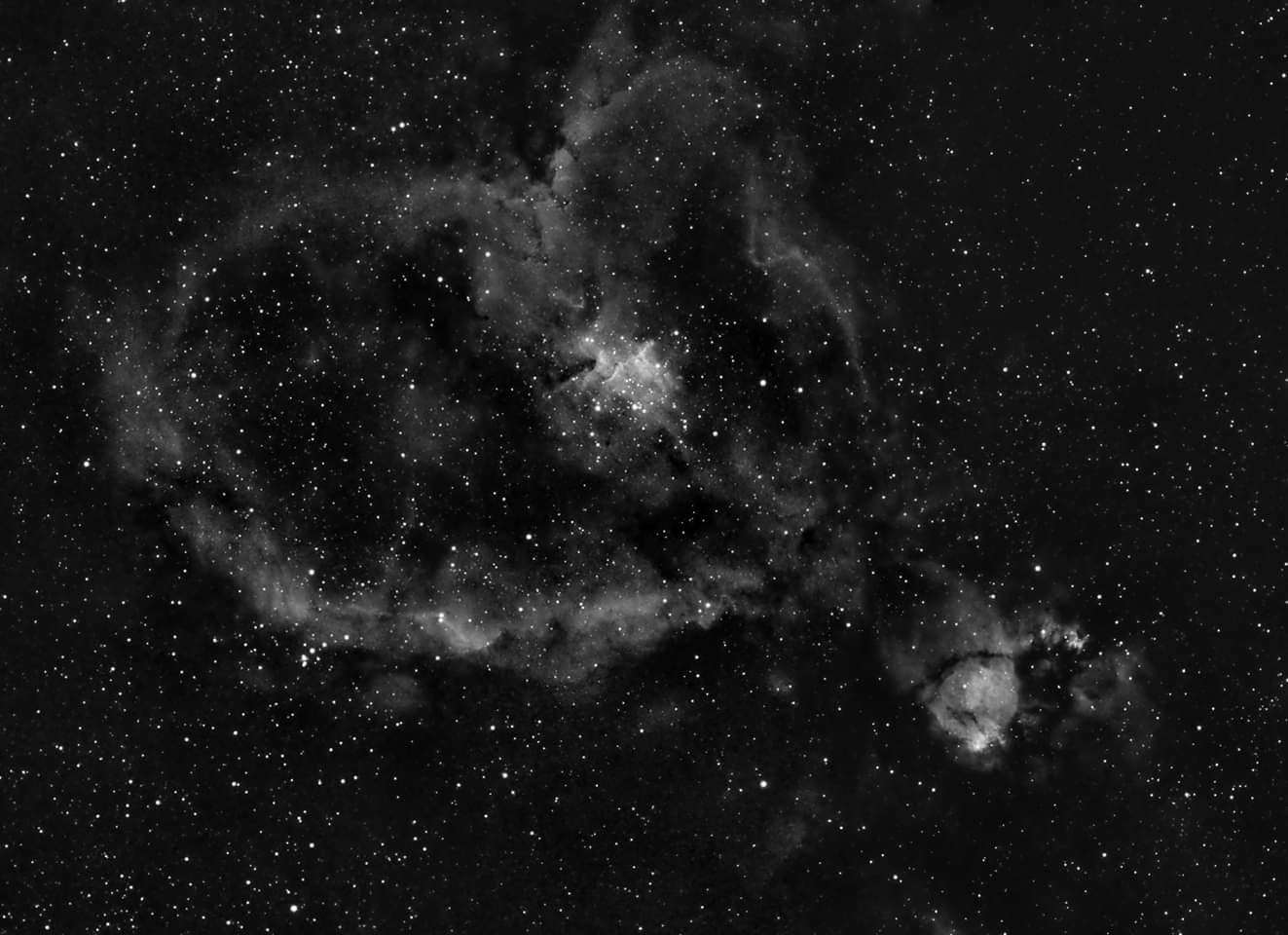

Δεν νομίζω ότι είμαι καλό παράδειγμα για την eaa. Πάντα πείραζα τις φωτογραφίες μου. Έστω και λίγο. Πάντως μπορείς να πάρεις μια ιδέα.
Παραθέτω δύο. Στην μία έχει χρησιμοποιηθεί φίλτρο υδρογόνου (ασπρόμαυρη). Αν θυμάμαι στο dumbbell είναι όπως την έβγαλε το software της atik. Λίγο stretch μόνο.

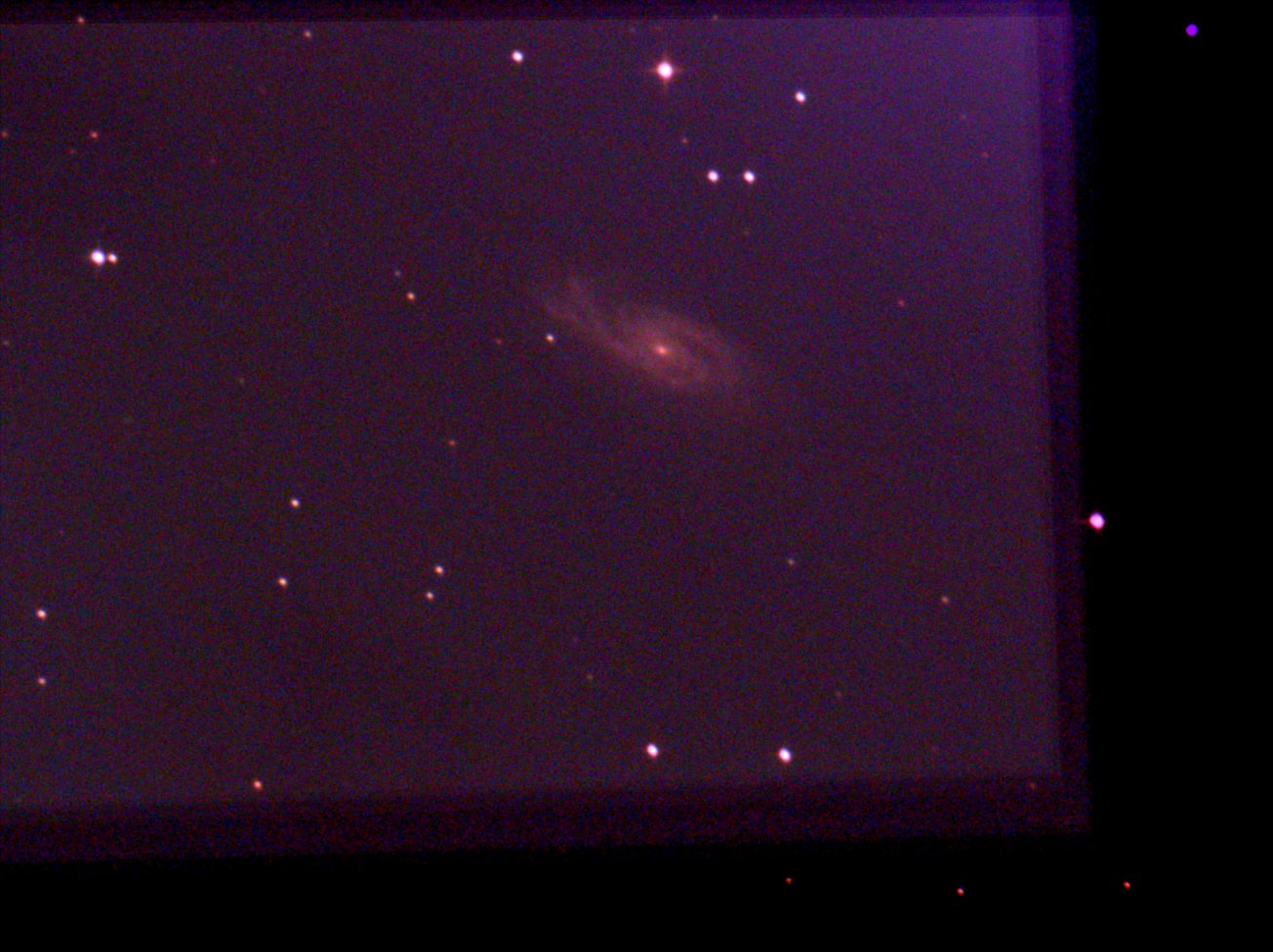

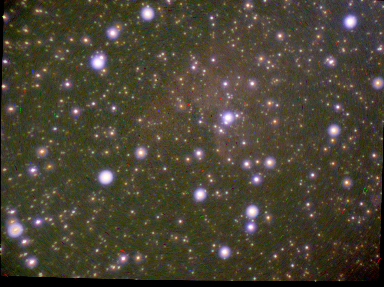

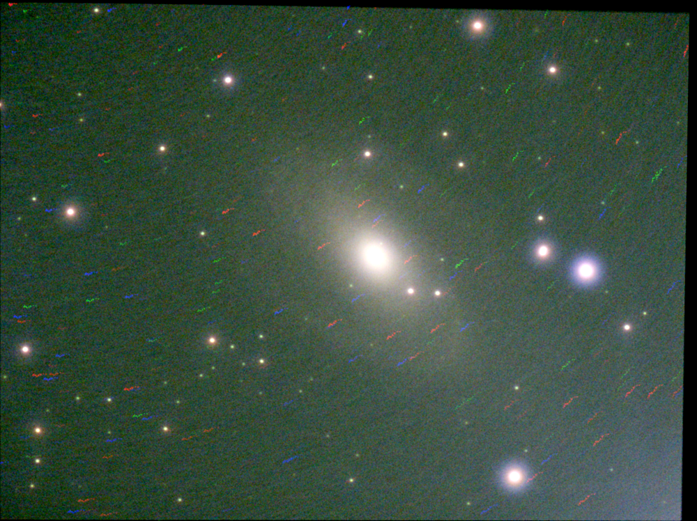

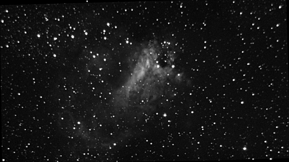

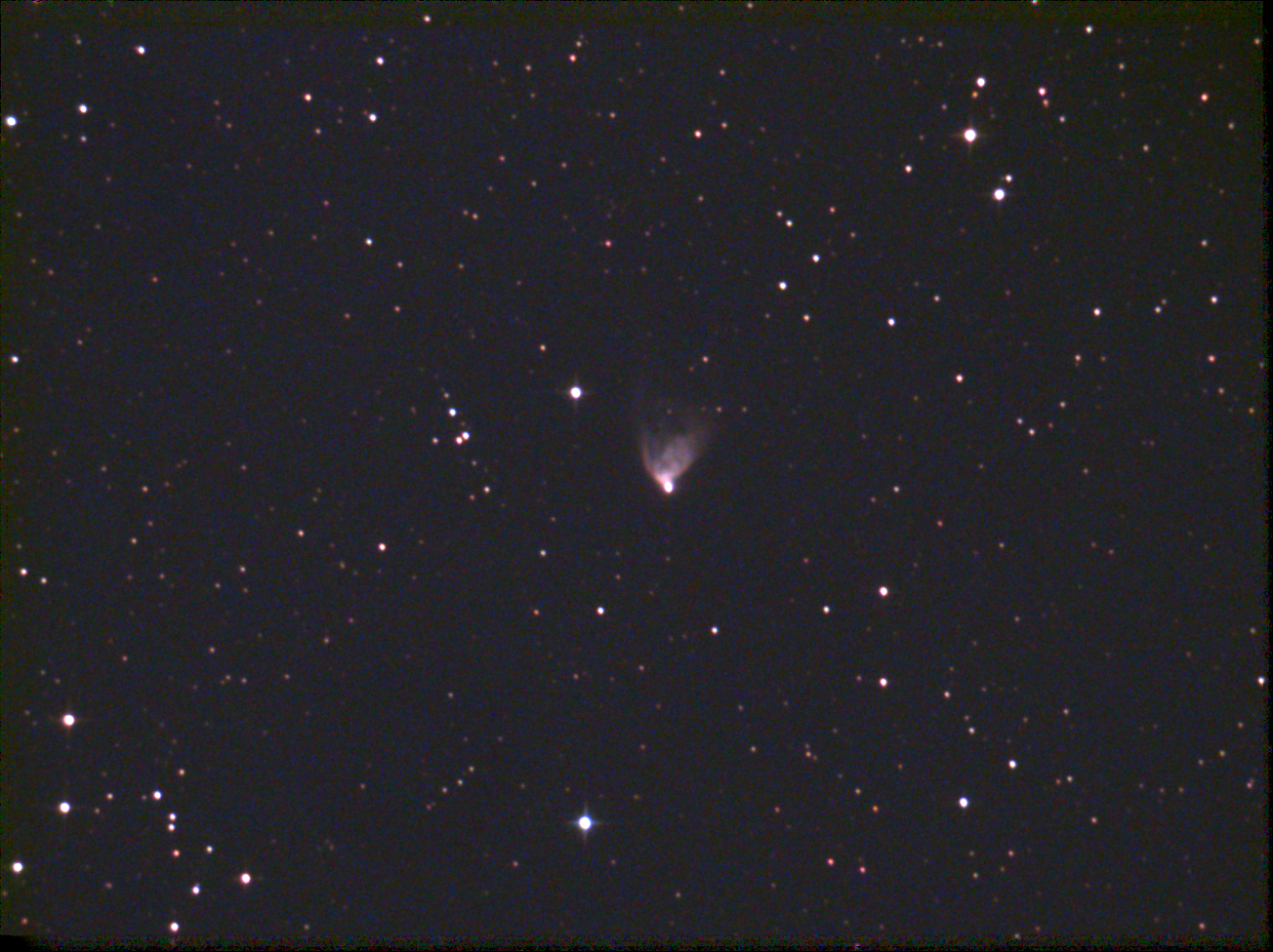

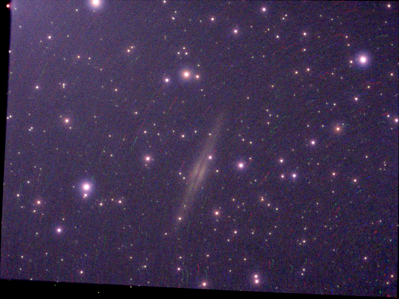

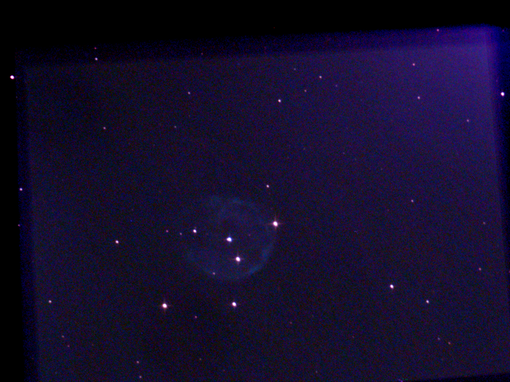

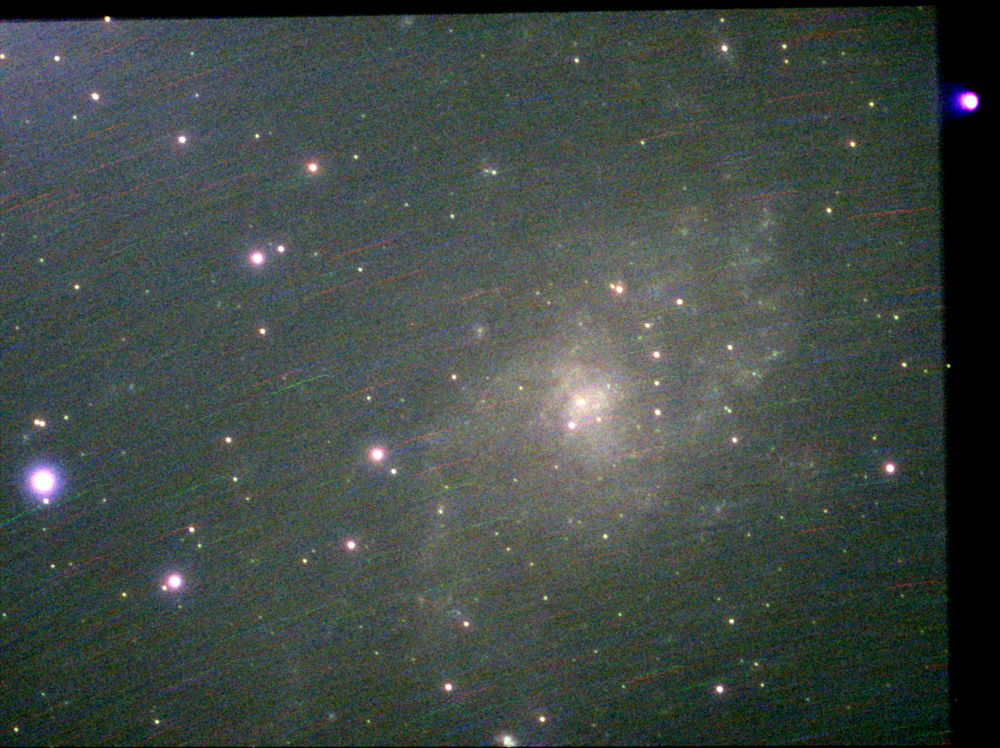

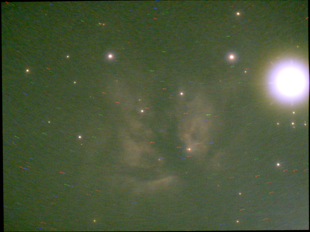

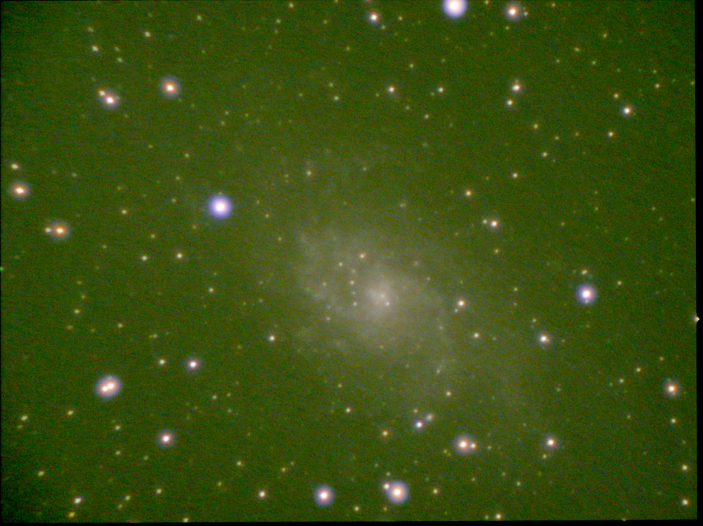

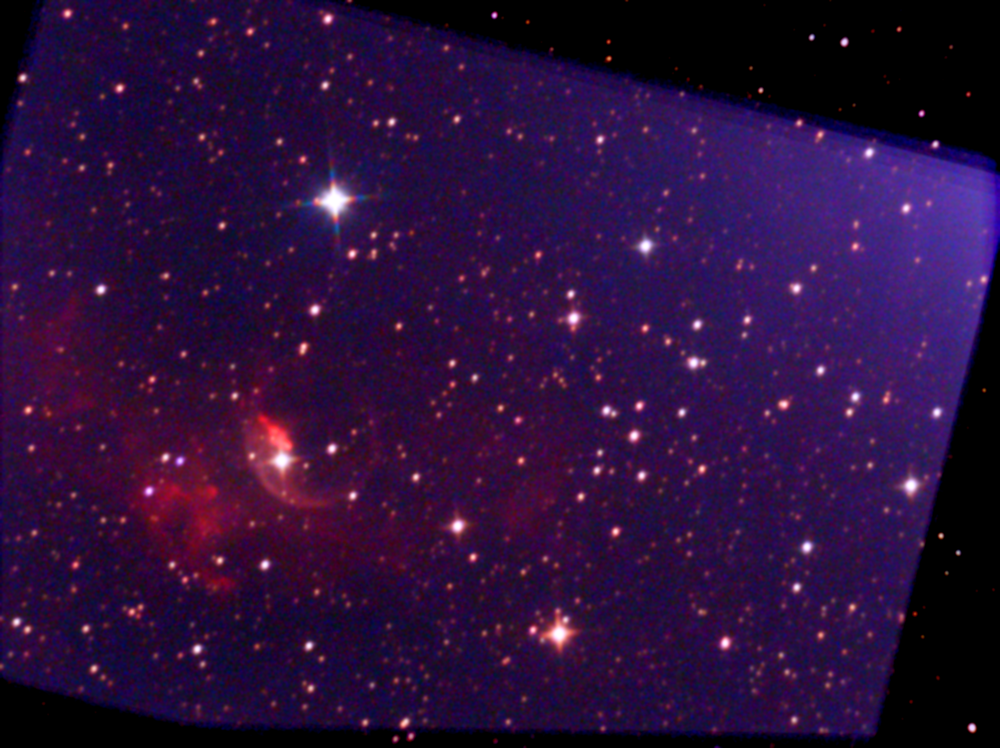

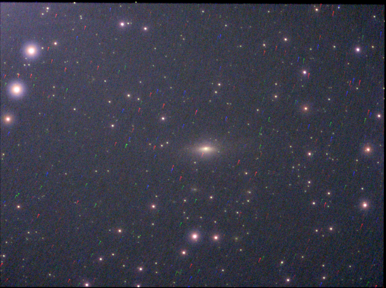

Οπότε, χθεσινές παρατηρήσεις . Τους περισσότερους από στόχους τους κυνήγησα για πρώτη φορά και υπάρχουν περιθώρια βελτίωσης.
Κανένα φίλτρο , όλες είναι saved  as seen από το sharpcap. Σημαντική διάφορα από της προηγούμενες είναι ότι έχω το sharp-cap pro το οποίο ρύθμισε μόνο του τα χρώματα.
Stack_68frames_645s_WithDisplayStretch.thumb.png.d5ac0928173bb4b362b96e5e4bafc494.png
ngc 908
Stack_120frames_1066s_WithDisplayStretch.thumb.png.058ae027e842dd1f0854a96485ce0d1c.png
ngc 246
Stack_34frames_537s_WithDisplayStretch.thumb.png.4e785814cb05e0bc4d5bc925b4447d86.png
ngc 7635
Stack_25frames_274s_WithDisplayStretch.thumb.png.0b2c5c1d9469a075aae835c674cacd8a.png
ngc 2024
Stack_47frames_577s_WithDisplayStretch.thumb.png.7a53074523ef6c0bfd9fa5ed097d38f5.png
ngc 1532
Stack_41frames_695s_WithDisplayStretch.thumb.png.1be9f381e94ddeb4cb56f1de7e77bda5.png
m42
Stack_87frames_687s_WithDisplayStretch.thumb.png.f3623a50bfd45651ed4ffc6e693a37e3.png
M 42
Stack_47frames_351s_WithDisplayStretch.thumb.png.cc56561112e7b85f20b2f3ef33f2cfe7.png
ngc 2261

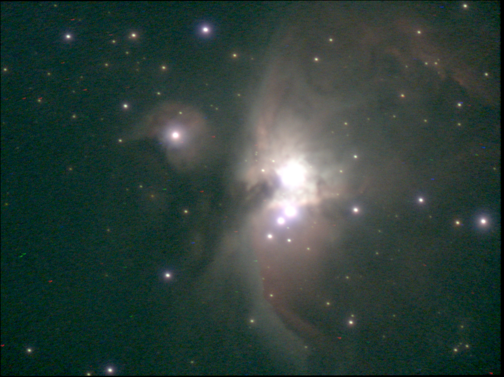

Γεια σε όλους!
Κάποιες από τις βιντεοπαρατηρήσεις μου των τελευταιων ημερών. LN300 pal, skywatcher 102/500, fringe killer, EQ6 που την χειρίζομαι με καλώδιο και το ελαφρύ καταπληκτικό rtgui+s που έχει δικό του driver (αναγνωρίζει την EQ6 σαν Celestron Nexstar 5/8 original). Ελαφρά επεξεργασία και πλαίσια με fitswork.
Λήψη με Celestron 8 + μειωτήρα 0.5Χ

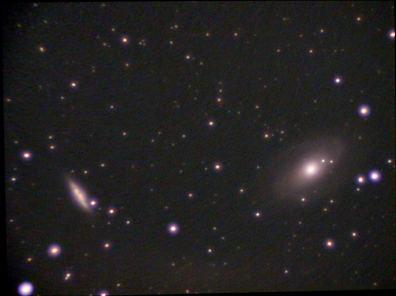

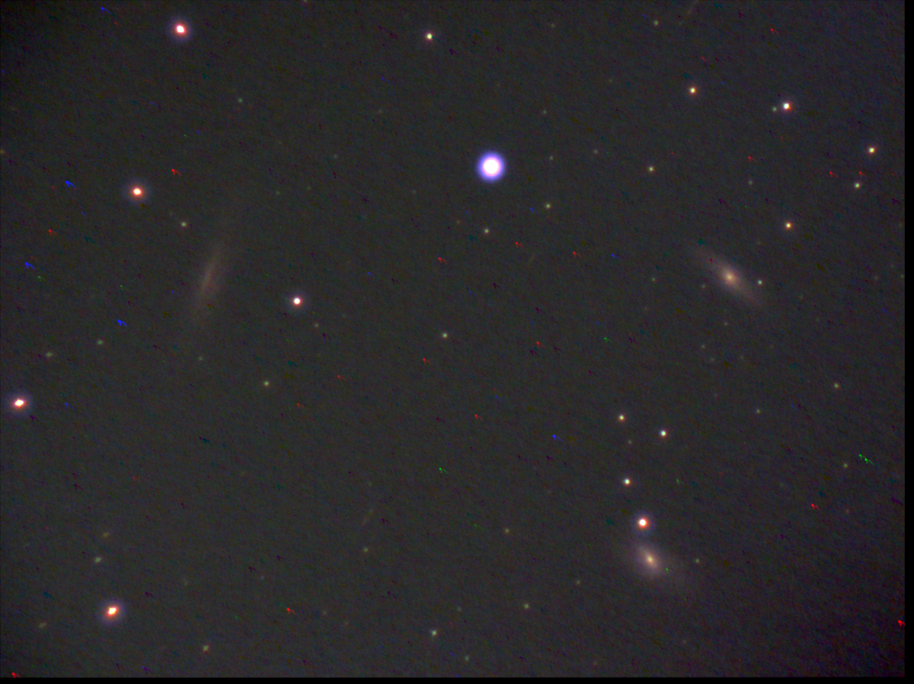

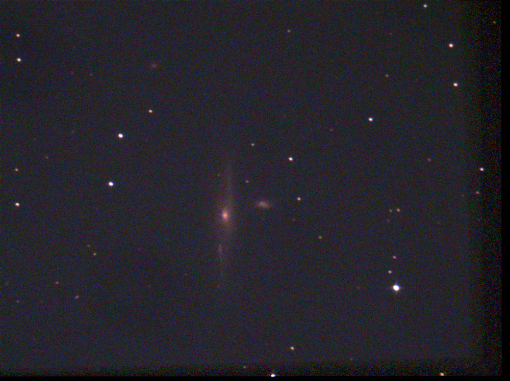

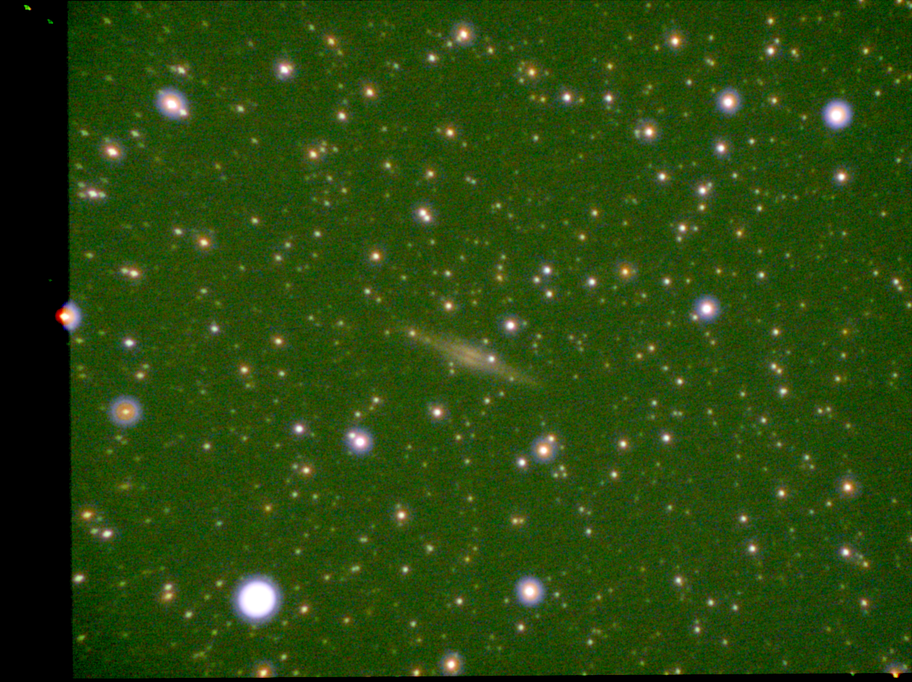

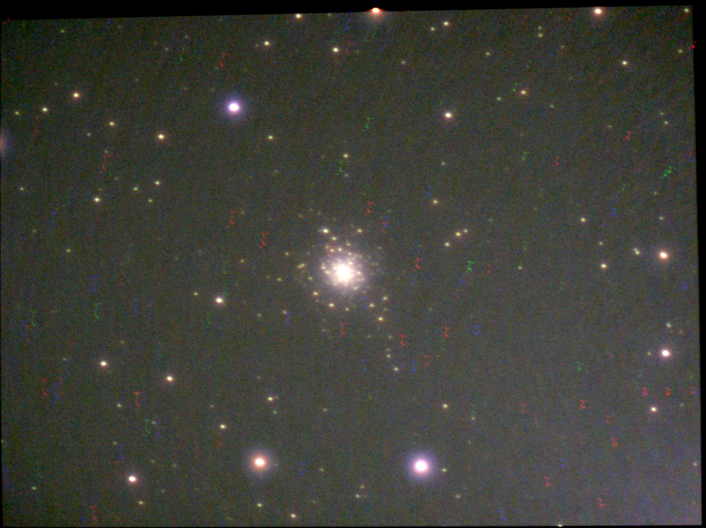

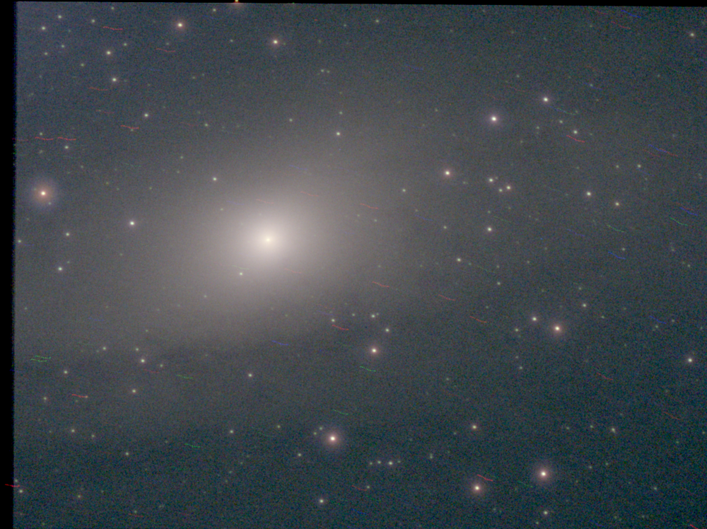

Άλλη μια βιντεοπαρατήρηση από την ταράτσα του σπιτιού μου στο Ηράκλειο Κρήτης, αυτή τη φορά με πιο πολλούς στόχους. Αυτή τη φορά σύνδεσα τροφοδοτικό στη στήριξη και το tracking ήταν αρκετά καλό. Την ευθυγράμμιση με 3 αστέρια την έκανα χρησιμοποιώντας την κάμερα και όχι το προσοφθάλμιο. Στη διάρκεια περίπου 2 ωρών είδα 11 στόχους ενώ ενδιάμεσα έκανα και δοκιμαστικές λήψεις με διάφορες ρυθμίσεις συν το χρόνο προετοιμασίας. Γενικά παρατήρησα ότι είναι καλύτερα να κάνεις μικρής διάρκειας εκθέσεις (1-2 sec) με μεγαλύτερο gain παρά μεγαλύτερης διάρκειας (4-8 sec) με μικρότερο gain αλλά χρειάζεται να κάνω κι άλλες δοκιμές για να είμαι σίγουρος.
Το ωραίο είναι ότι βλέπεις να "χτίζεται" η εικόνα σχεδόν σε πραγματικό χρόνο. Ο συνολικός χρόνος έκθεσης για κάθε στόχο δεν ήταν πάνω από 5 λεπτά σχεδόν δηλαδή όσο χρόνο αφιερώνω όταν κάνω παρατήρηση με το μάτι. Φυσικά δεν είναι το ίδιο με το να παρατηρείς με το μάτι. Είναι άλλη η αίσθηση αλλά αυτό προϋποθέτει να αφιερώσεις πολύ περισσότερο χρόνο, κουβάλημα και χιλιόμετρα για να πας σε σκοτεινό ουρανό.
Stack_202frames_404s_WithDisplayStretch.thumb.png.82e9edab52f17641d95c3d1f49dbb7b0.png
M79
Stack_178frames_356s_WithDisplayStretch.thumb.png.2c3a43c0b743031640bde68a2ff21730.png

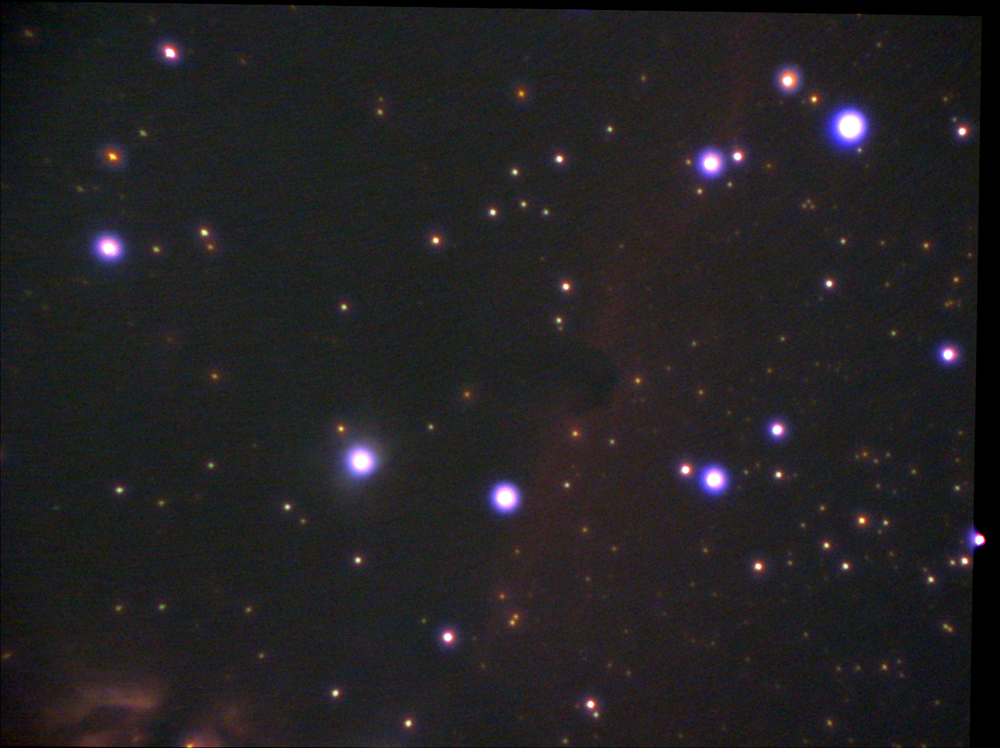

IC 434 - Horsehead
Stack_138frames_276s_WithDisplayStretch.thumb.png.d4d540e3c600c941ef39fe516d4b1b43.png
NGC 2024 - Flame nebula
Stack_85frames_170s_WithDisplayStretch.thumb.png.212f3afda0922868f15a7669f6bca9ef.png
M33
Stack_76frames_152s_WithDisplayStretch.thumb.png.09f25f15ea62a250f3e156a41f6f7f56.png

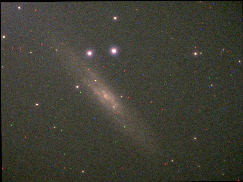

NGC 253
Stack_75frames_300s_WithDisplayStretch.thumb.png.0d8f56b5e1cc8952e7597d2956f454a8.png
M82
Stack_71frames_284s_WithDisplayStretch.thumb.png.3054af1260135e193bfa57645ddeb2f5.png
M81
Stack_52frames_208s_WithDisplayStretch.thumb.png.942c14d3b0fc44b80a96fb60e90ea429.png
NGC 7331
Stack_47frames_376s_WithDisplayStretch.thumb.png.a0c0ff87d2760fcc3d35f227d5bd70a5.png
Stephans quintet
Stack_45frames_180s_WithDisplayStretch.thumb.png.0845b0fca9a4e261c1427b0b7cb5a308.png
M1
Stack_43frames_172s_WithDisplayStretch.thumb.png.830605d00398b7bf1865d1347c9e180c.png
NGC 891

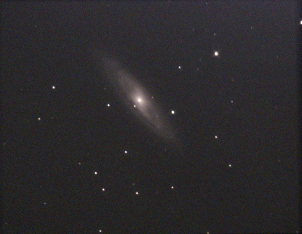

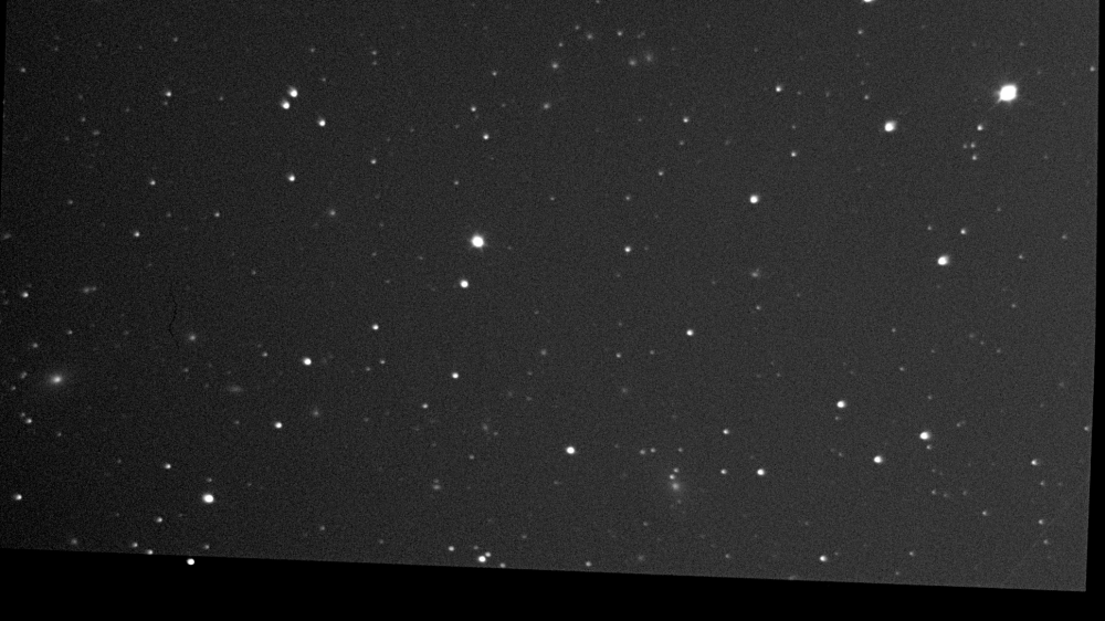

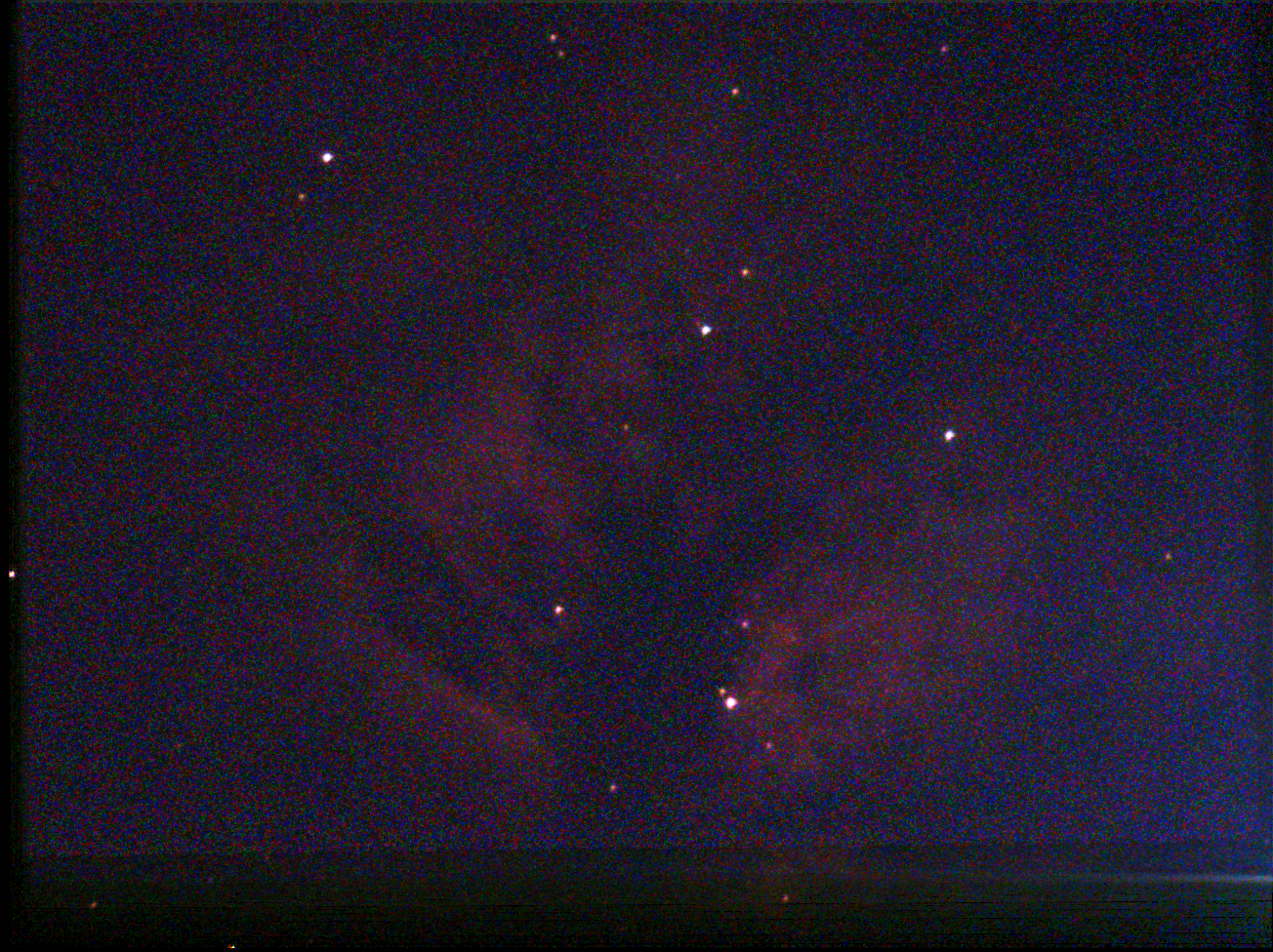

Καλή αρχή Μανουσο. Κατάφερες και το ic 434! Εμένα ακόμα μου κρύβεται (αλλά όχι για πολύ) . δοκίμασε να χρησιμοποιήσεις darks. Τα κανείς μια φορά με τις ρυθμίσεις που χρησιμοποιείς συνήθως και εφαρμόζονται με 2 click. Δεν χάνεις καθόλου από τον χρόνο παρατήρησης και θα απαλλάξουν την εικόνα σου από αυτά στίγματα.
Επίσης διαπίστωσα ότι δεν χρειάζεται να έχουν ακριβώς τα ίδια settings για να δουλέψουν στην βιντεοαστρονομια.
Colour Space=RAW16
Temperature=23,2
Gain=500
Exposure=2,277821
Subtract Dark=C:\Users\ν2\Desktop\SharpCap Captures\darks\ZWO ASI224MC\RAW8@1304x976\8,0s\gain_350\dark_30_frames_24,3C_2019-11-20T16_41_59.png

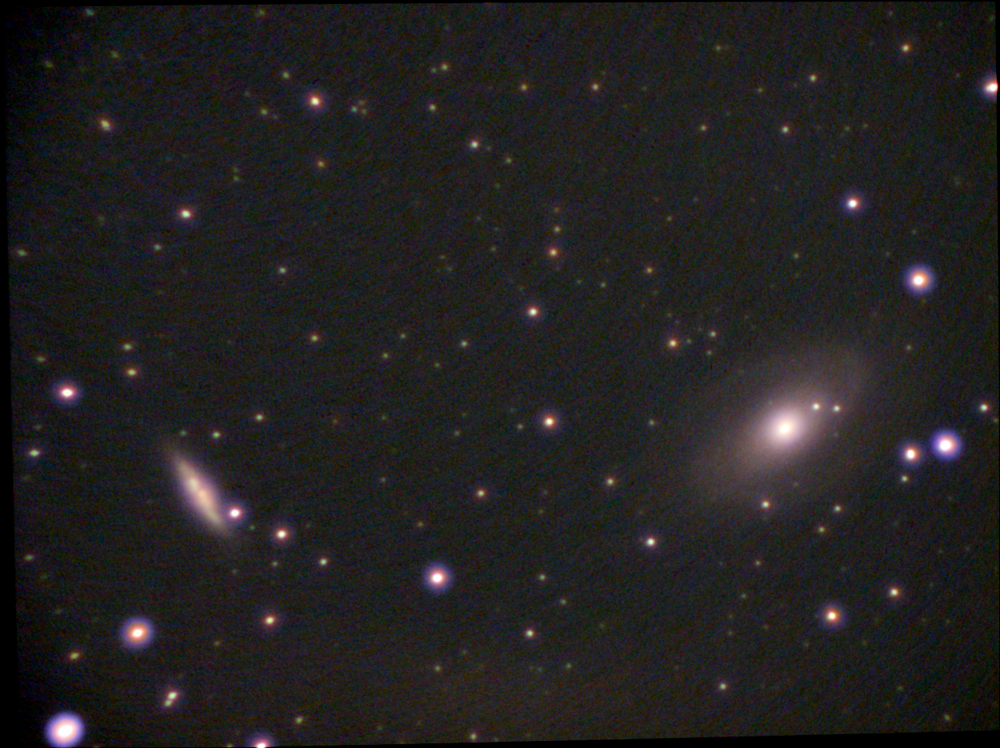

Με αυτά τα στοιχεία είχα το παρακάτω αποτέλεσμα. Δεν είναι πολύ καλό αλλά δεν εμφανίζονται καθόλου στίγματα.
m65

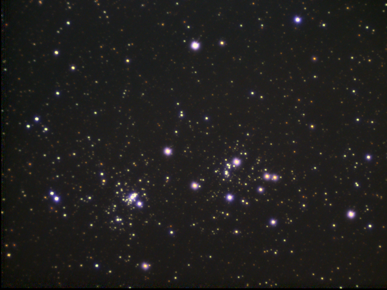

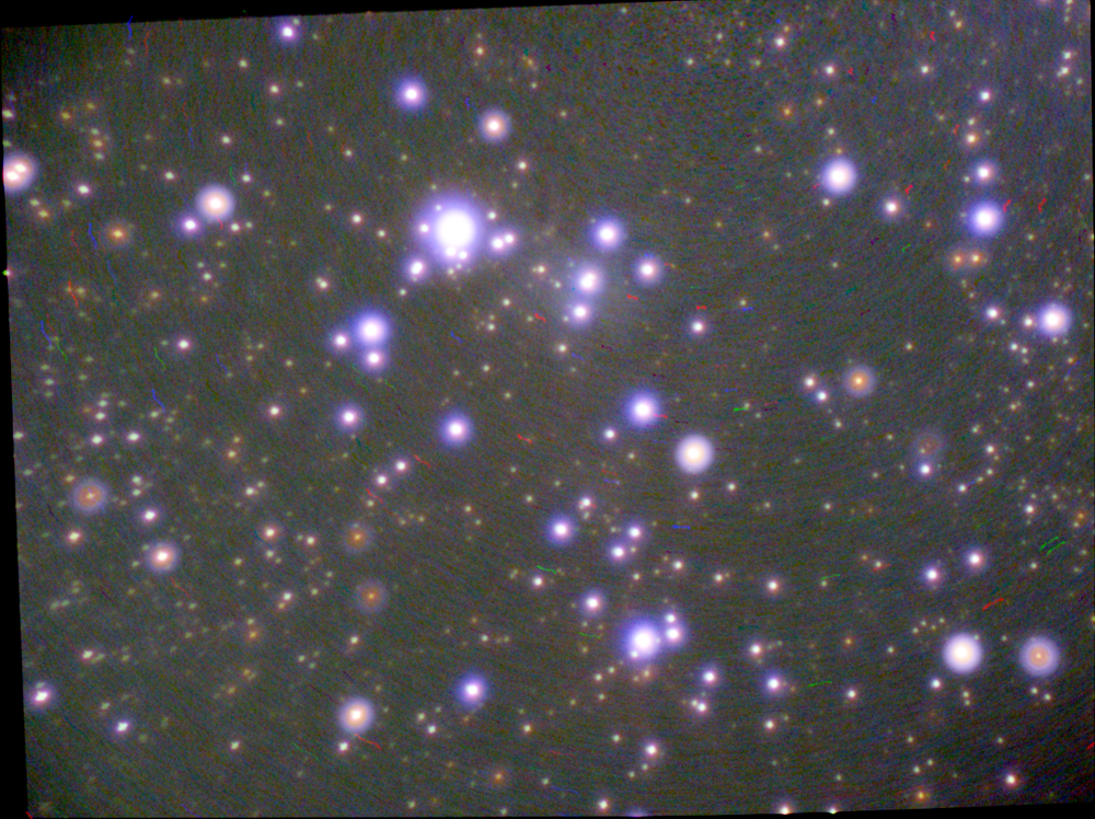

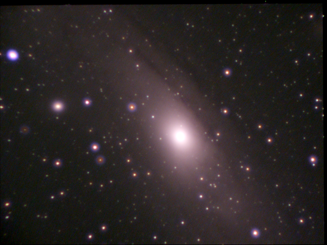

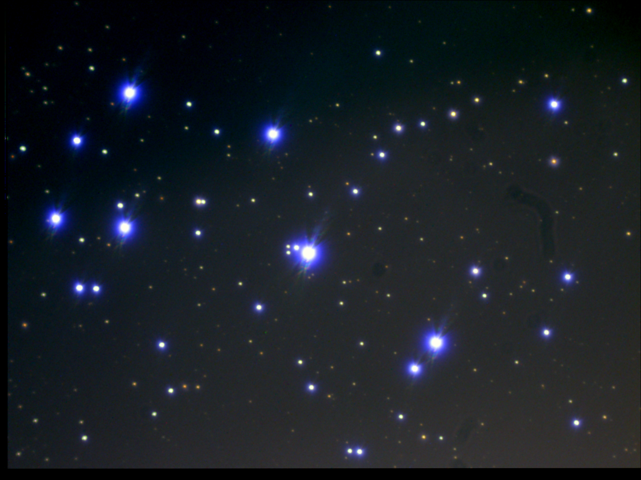

Μια διαφορετική παρατήρηση.

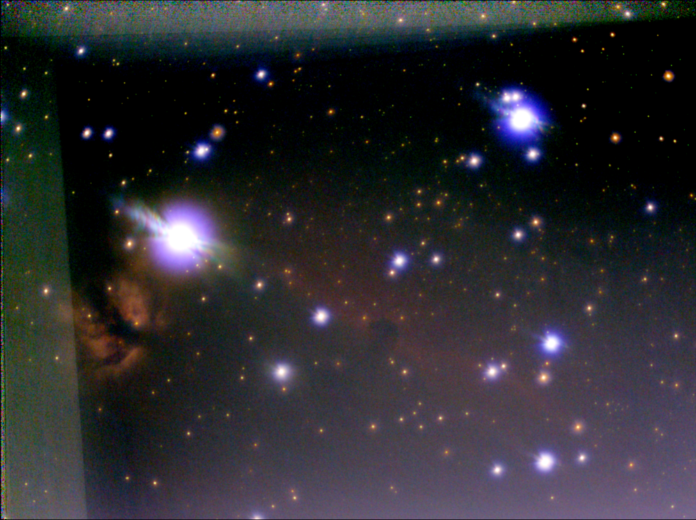

Εδώ και καιρό με απασχολεί η ιδέα του μεγαλύτερου πεδίου. Ο reducer 0,5 δεν δούλεψε στο τηλεσκόπιο μου . οπότε με τον λίγο εξοπλισμό που έχω ήθελα να κάνω κάτι για αυτο.
Αποφάσισα να χρησιμοποιήσω έναν ερευνητή 9χ50 και την κάμερα ASI 224 . η εφαρμογή της κάμερας έγινε με κολλητική ταινία. Η εστίαση έγινε ρυθμίζοντας την απόσταση του φακού του ερευνητή. Το αποτέλεσμα δεν είναι καλό αλλά μου άνοιξε την όρεξη για ένα μικρό διοπτρικό .

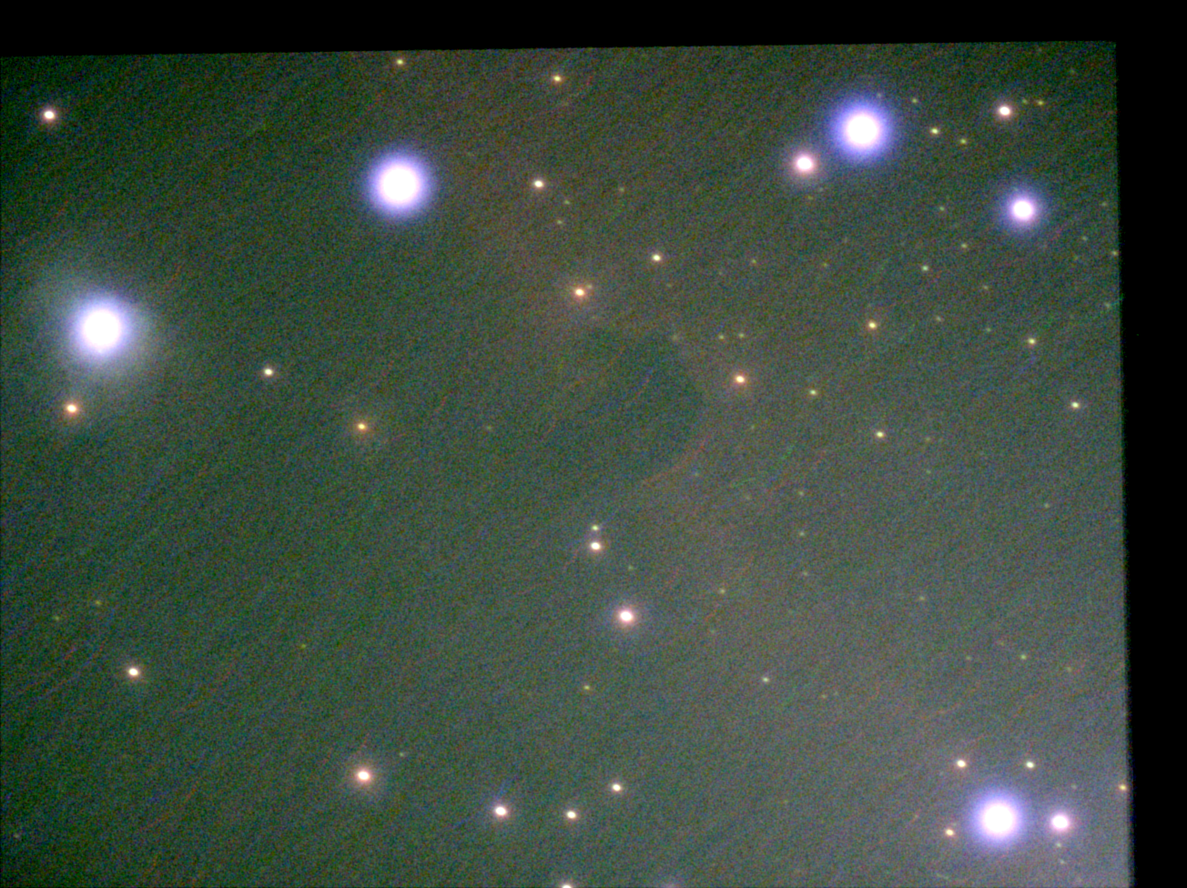

Stack_1321frames_1310s_WithDisplayStretch.thumb.png.690950a7b9e198a0b1383455ac1e1edc.png
Horsehead & Flame
Stack_18frames_296s_WithDisplayStretch.thumb.png.fb732d9fab9403fd33e4a429b85c3114.png
Pleiades

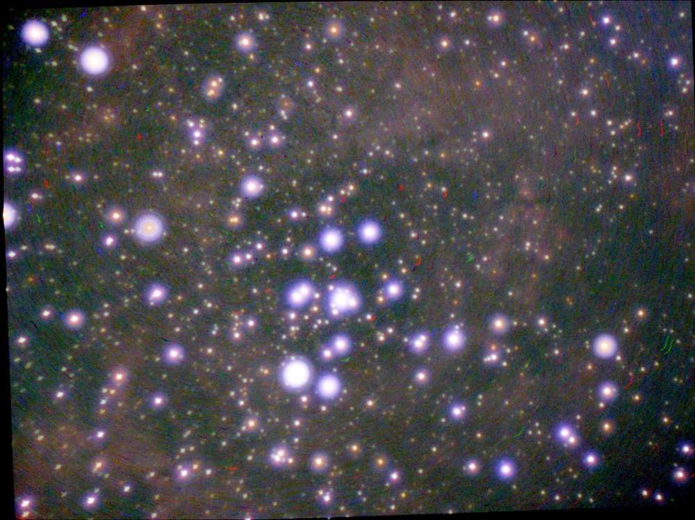

Stack_55frames_904s_WithDisplayStretch.thumb.png.1b94015a2706422d60f76004f2c17855.png
M 31
Stack_186frames_191s_WithDisplayStretch.thumb.png.f76def964d48ea5211773f134a1cf7c0.png
duble cluster

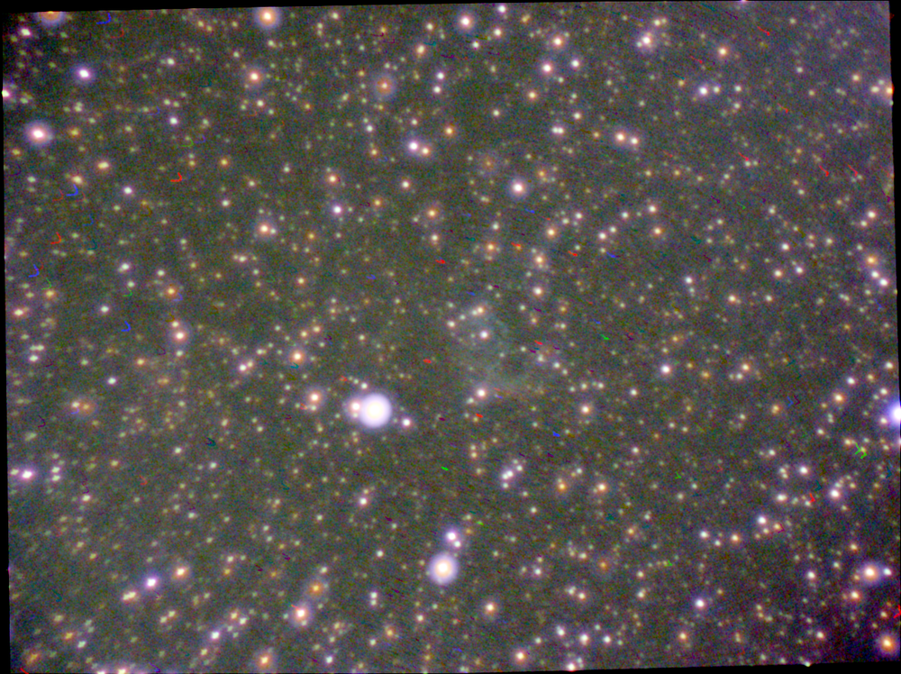

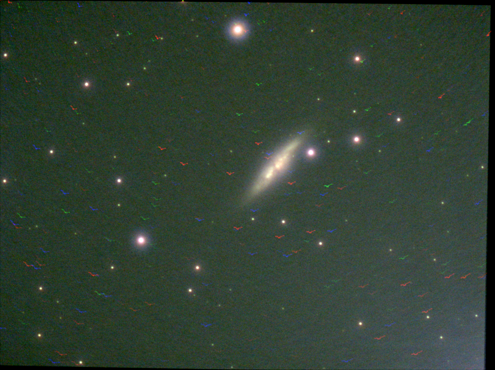

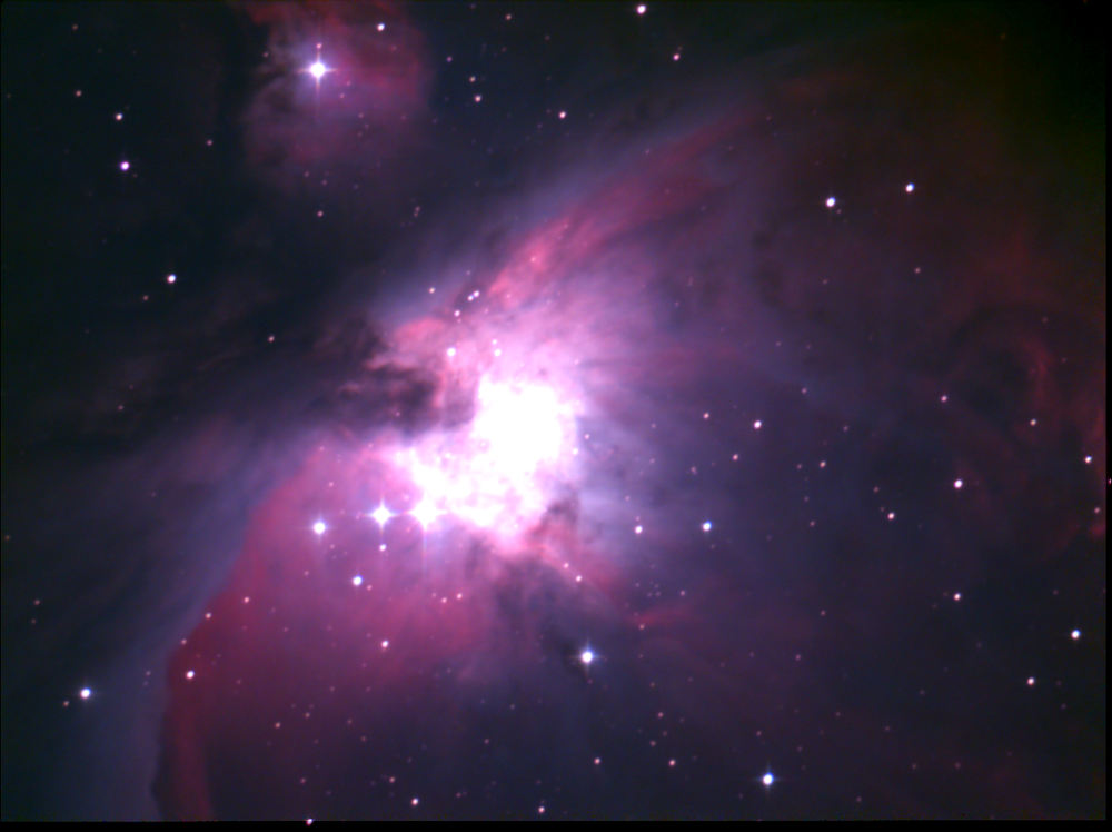

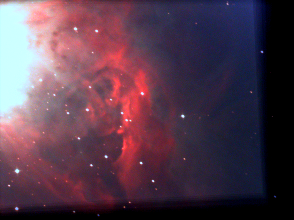

Θέλω να μου πείτε τη γνώμη σας στις παρακάτω εικόνες αν βλέπετε κόμη ή βινιετάρισμα.
Stack_183frames_366s_WithDisplayStretch.thumb.png.fbcb1fbef0aa5ca1d096245ece277925.png
Stack_281frames_562s_WithDisplayStretch.thumb.png.cceafbfc06b79ac1bbd1d9c42ca0438c.png
Stack_92frames_368s_WithDisplayStretch.thumb.png.7dac607a8c067831bb692c7103d2aa95.png
Stack_140frames_280s_WithDisplayStretch.thumb.png.58d057d36cf9c7235da22f0b4c08a22f.png
Stack_163frames_326s_WithDisplayStretch.thumb.png.a196737db2a2f92fcc73cdf99f180a60.png
Stack_204frames_408s_WithDisplayStretch.thumb.png.151ebc19354e8dac63d5aaeeb3724b71.png
Stack_99frames_198s_WithDisplayStretch.thumb.png.8a6e9d4c23a462a641f77f8da2552612.png
Stack_162frames_324s_WithDisplayStretch.thumb.png.f0b46325ad50a7e3bc29f4d12a9ce060.png
Stack_103frames_206s_WithDisplayStretch.thumb.png.35728709e762ff161223702e2a0620fa.png
Stack_182frames_364s_WithDisplayStretch.thumb.png.27ce0a7813f5e89605caea60f56a426b.png
Stack_128frames_256s_WithDisplayStretch.thumb.png.a2f96ea9e7f7f0d8010400da5c872215.png
Έχεις βινιεταρισμα, και το 102/500 σαν γρήγορο αχρωματικο έχει σφαιρική εκτροπή που γίνεται ακόμα πιο έντονη με το 0.5 reducer. Βλέπω όμως αρκετά ικανοποιητικες εικόνες για eaa. Δοκίμασε αν έχεις κάποιο φθηνό φίλτρο UHC, θα μειώσει πολύ το star bloat.
Μανουσο αν βρεις λύση με την μείωση απόστασης τουreducer από τον αισθητήρα με ενδιαφέρει και εμενα. Σε παλιότερη δημοσίευση διάβασα ότι βοηθάει το κίτρινο φίλτρο με την χρωματική εκτροπή, και σε άλλο άρθρο κάπου online (παλιό και με παλιές κάμερες ) ότι βοηθάει και με τα μεγάλα άστρα. Τις πληροφορίες τις μεταφέρω με επιφύλαξη. Αν είναι λάθος διορθώστε με.
