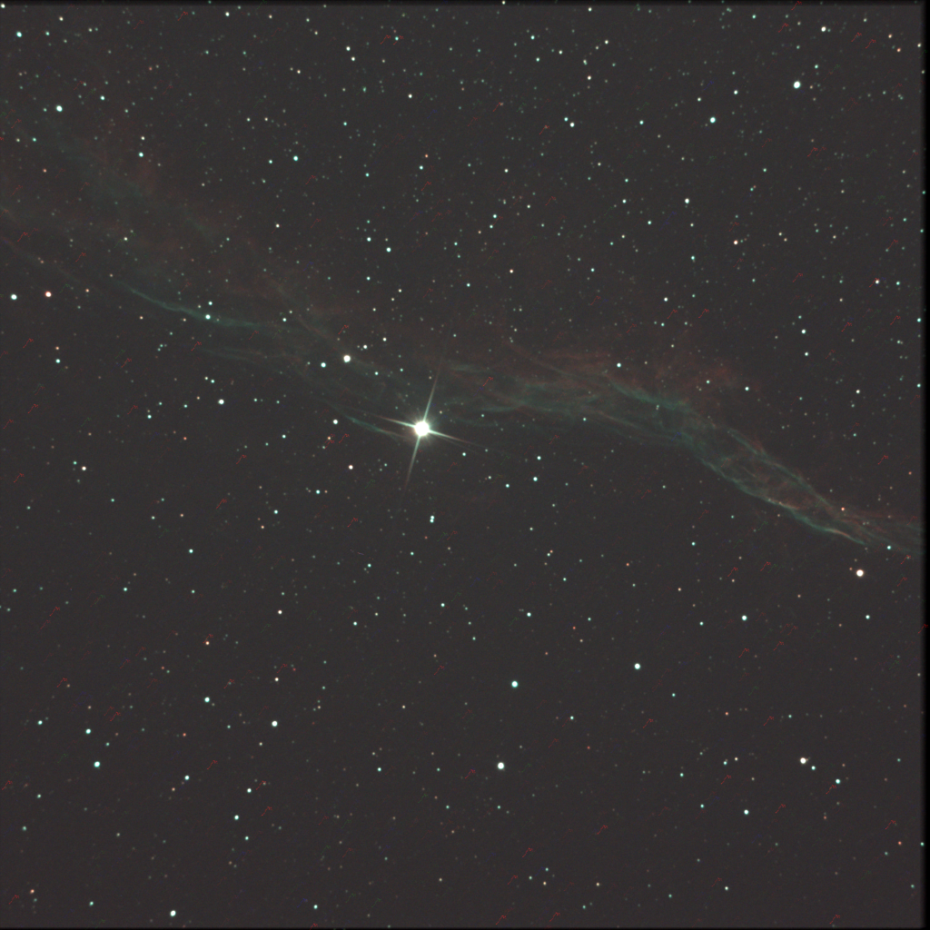

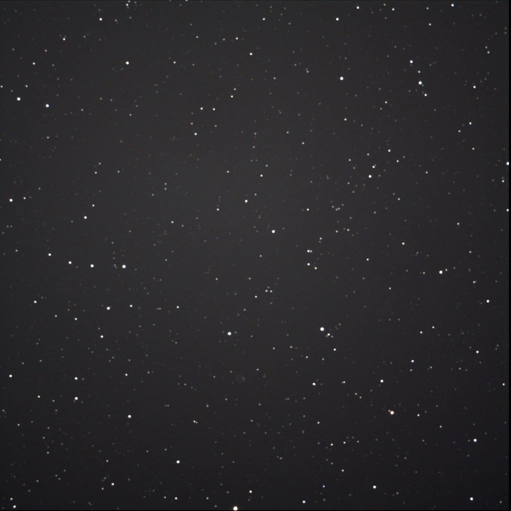

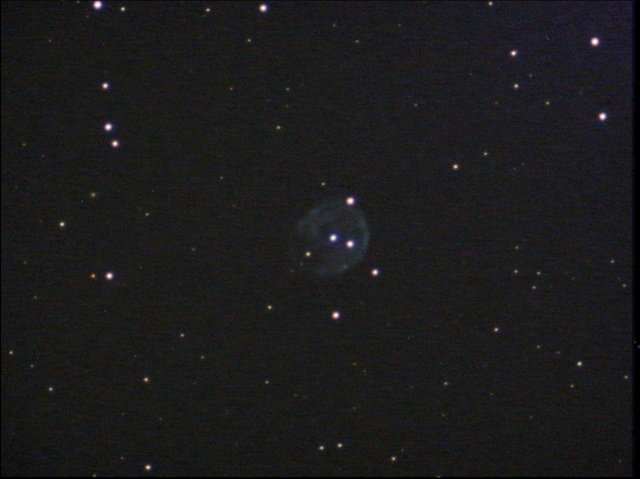

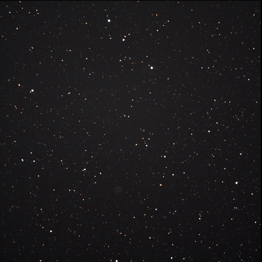

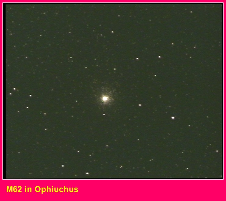

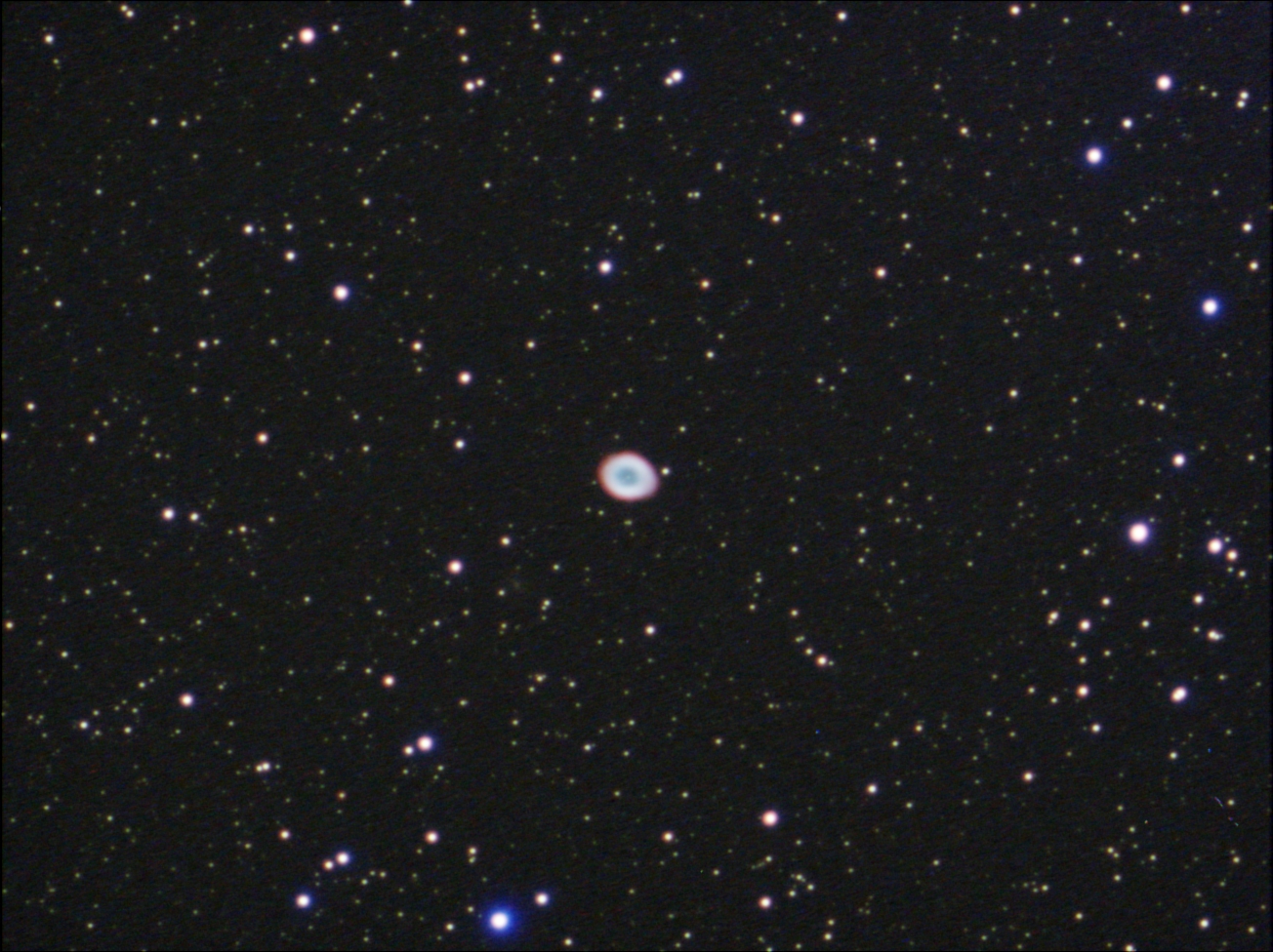

Καληπσέρα παιδιά,

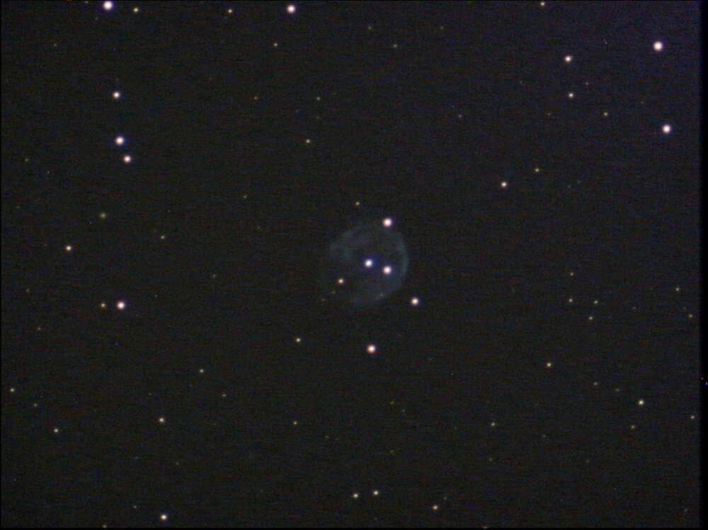

Πρώτη απόπειρα και πρώτες δοκιμές και από μένα στο live stacking. Οι λήψεις έγιναν από
τον Πάρνωνα χθες Σάββατο βράδυ. Ακόμα είμαι στην αρχή των δοκιμών όσο αφορά τις εκθέσεις και
το gain.
Ο εξοπλισμός μου :
Skywatcher 150 PDS Newtonian
Ισημερινή βάση Ioptron IEQ45
Altair Astro 294C Pro TEC Camera
Ο συνολικός χρόνος έκθεσης κυμάνθηκε μεταξύ 5 και 12.5 λεπτών. To live stacking έγινε με το
Sharpcap Pro με adjustments στα black point, midtones και στο white balance στα στακαρισμένα frames. Η θερμοκρασία του σένσορα ήταν στους -10 βαθμούς κελσίου.
Η χρήση τουλάχιστον darks θα βελτίωνε σίγουρα πολύ το τελικό αποτέλσμα.
Είσαι μισό βήμα πριν την κανονική αστροφωτογραφία. !!!!!!! :D

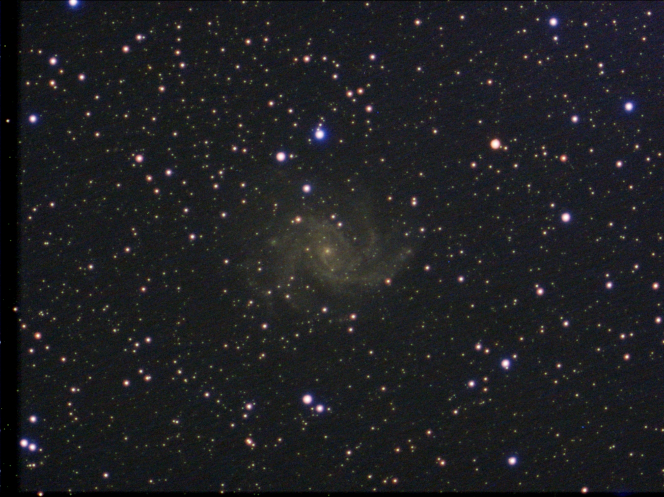

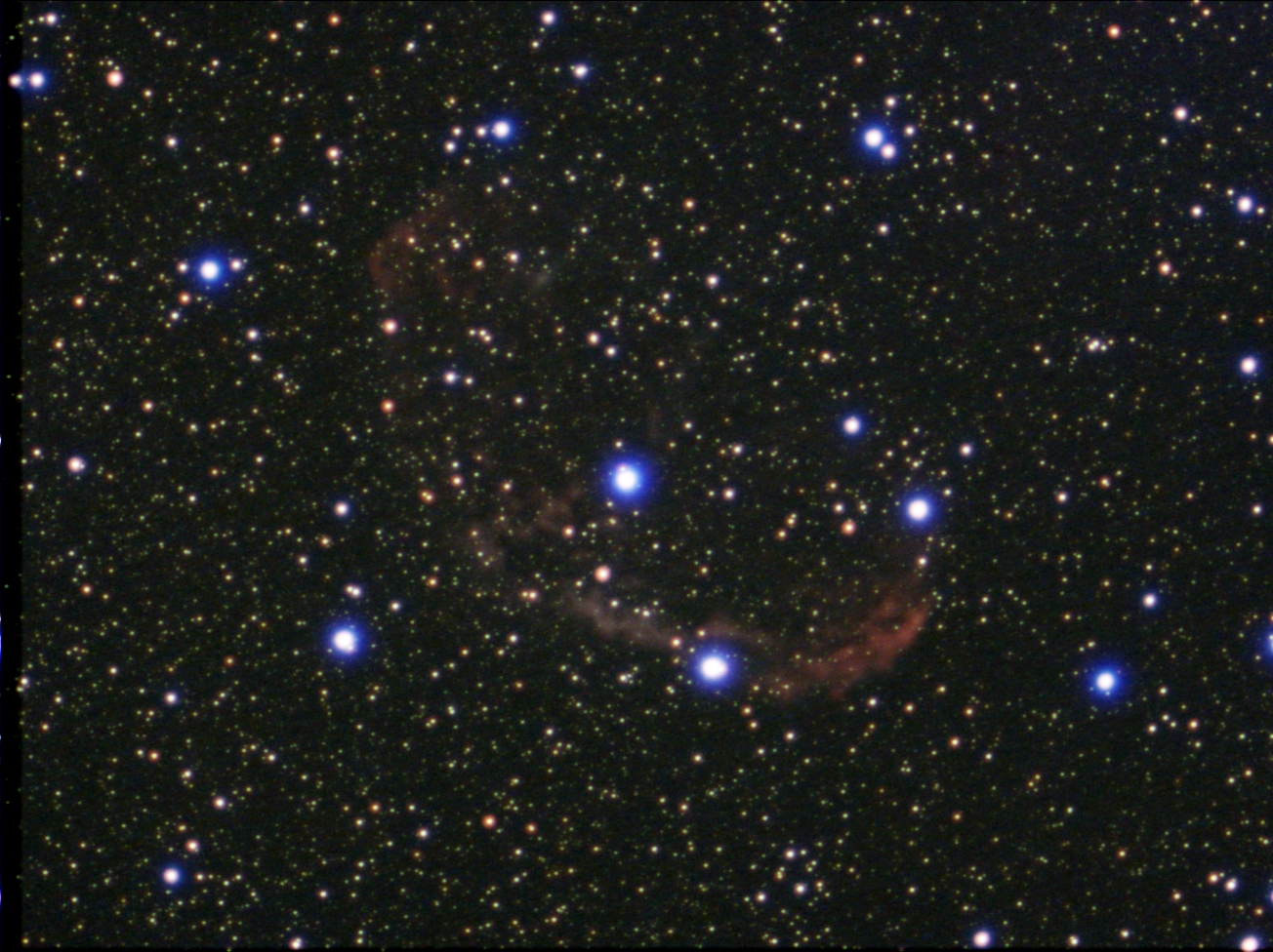

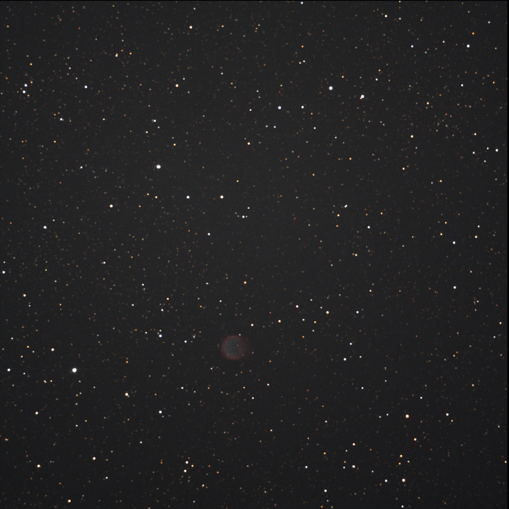

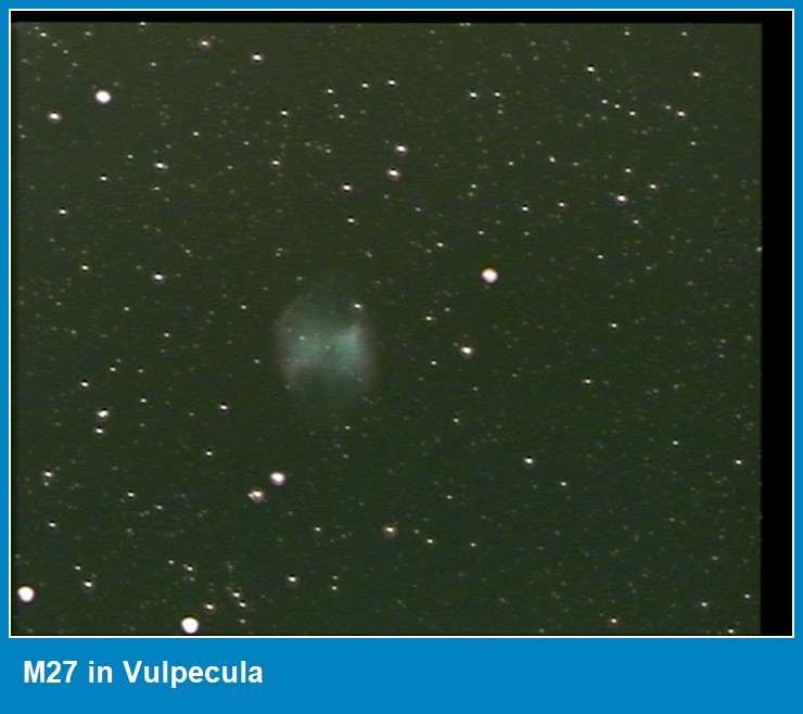

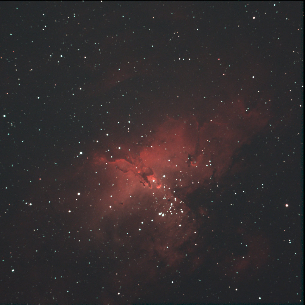

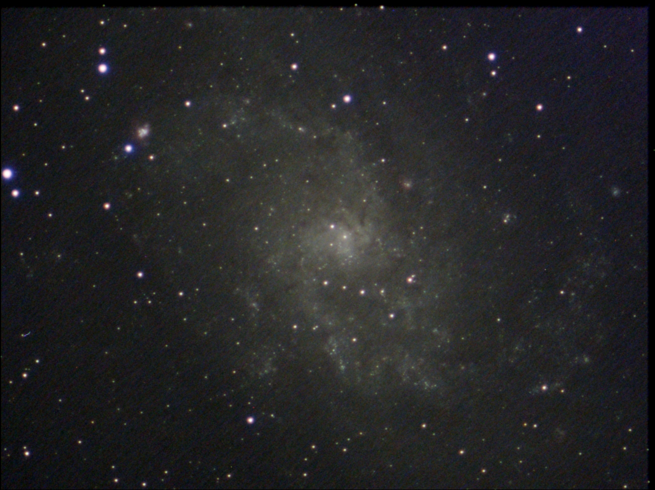

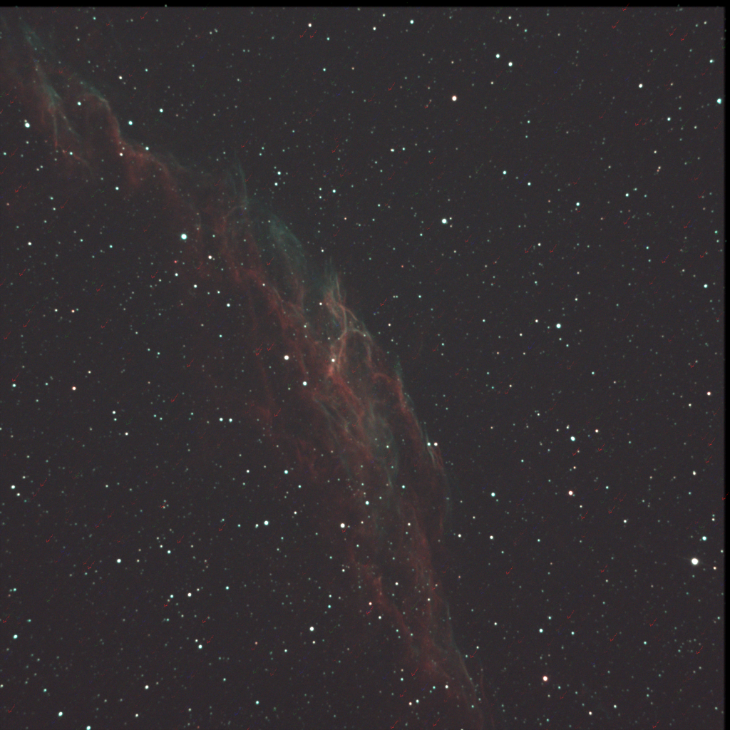

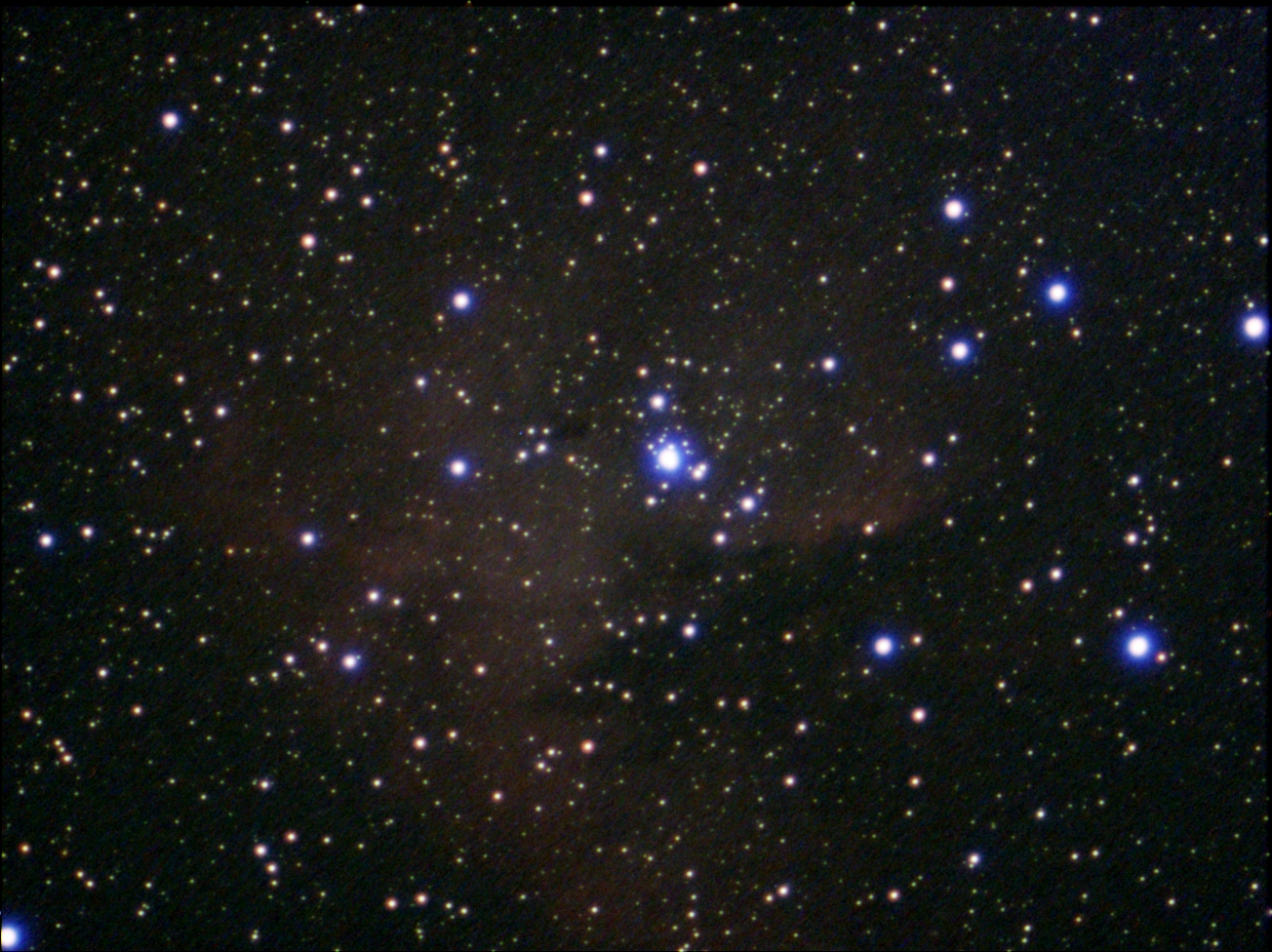

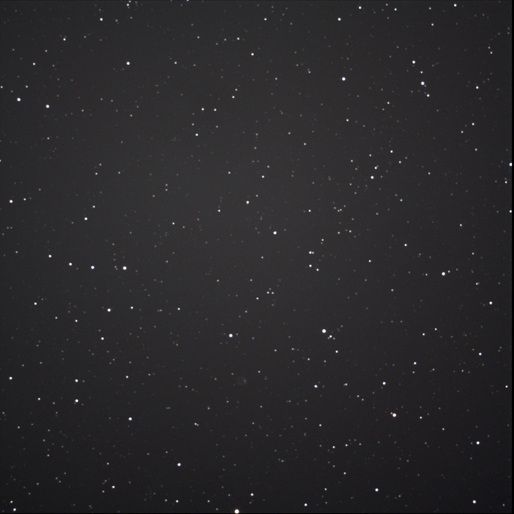

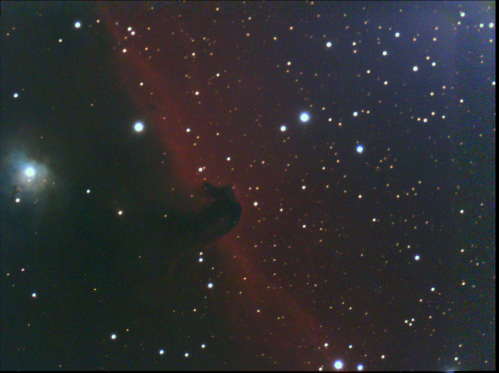

Να και ένα δείγμα από προχθές με φωτεινούς και πιο αμυδρούς στόχους. Έχω κατεβάσει την ανάλυση σε 1024Χ768. Αυτή τη φορά στο veil και στο Μ16 χρησιμοποίησα και ένα l-enhance φίλτρο και το νεφέλωμα έχει αναδειχθεί περισσότερο!
Καλή συνέχεια σε όλους!
Stack_33frames_528s_WithDisplayStretch.thumb.png.6d692b80ea39399b36b87a2355cfbe12.png
Stack_23frames_368s_WithDisplayStretch.thumb.png.d2bd5c0a04be1fa49a1809c47cdd3997.png
Stack_21frames_336s_WithDisplayStretch.thumb.png.00cbcd54129e5377588019fc4ab92a8b.png
Stack_12frames_192s_WithDisplayStretchPN.thumb.png.6adad4301681ef256f84271b0b3e01a4.png
Stack_20frames_320s_WithDisplayStretch.thumb.png.74470e98ce3c6421e5e46c7c994a8845.png

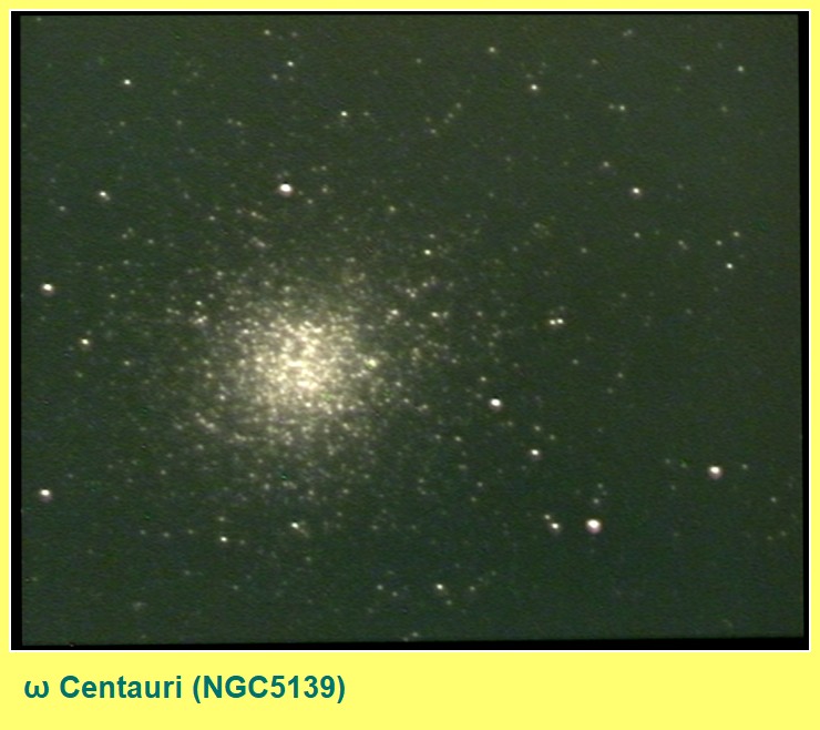

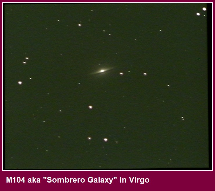

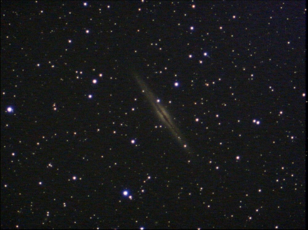

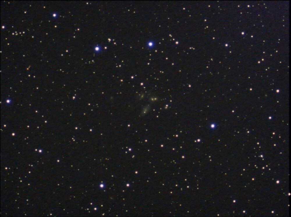

Χτες το βράδυ είχα την ευκαιρία να κάνω μια μίνι εξόρμηση και να δοκιμάσω από σκοτεινό ουρανό 2 πράγματα. Το ένα ήταν ότι ήθελα να δω πώς φαίνονται τα αντικείμενα που έχω δει σαν στόχους μέσα από την πόλη και να συγκρίνω. Το άλλο ήταν ότι ήθελα να δοκιμάσω το ASIAIR Pro που πρόσφατα ήρθε στα χέρια μου. Το ASIAIR Pro στο βουνό. Το ASIAIR Pro για όσους δεν γνωρίζουν, στην ουσία είναι ένα αστροφωτογραφικά σεταρισμένο Raspberry το οποίο έχει μέσα έναν proprietary indi server και μπορείς να ελέγχεις κάμερα, στήριξη και οδήγηση να κάνεις polar alignment, focus assistant και γενικά ότι σου παρέχει ένα laptop με σεταρισμένο το Sharpcap και το πιο βασικό για μένα είναι ότι σου παρέχει και τη δυνατότητα να κάνεις live stacking κάτι που οι open source λύσεις μέχρι στιγμής δεν το υποστηρίζουν επαρκώς ή αν θέλετε θα πρέπει να ασχοληθείς λίγο στο να το στήσεις (κάτι που δεν είχα τη διάθεση να το κάνω). Όλα αυτά ελέγχονται από μια εφαρμογή η οποία τρέχει σε κινητό ή tablet και κάνει το setup πολύ πιο μεταφέρσιμο διότι δεν κουβαλάς πλέον laptop στο βουνό ενώ το device είναι πάνω στο τηλεσκόπιο.
Οι εικόνες που πήρα από σκοτεινό ουρανό ήταν κλάσης ανώτερες από αυτές που έπαιρνα τόσο καιρό στην πόλη. Όλες οι εκθέσεις ήταν 60 με 70 των 5 sec με 300 gain και dark.
NGC246
M33
NGC891
M57
M27
NGC6888
NGC6946
NGC281
NGC253
Stephan's Quintet
NGC7331

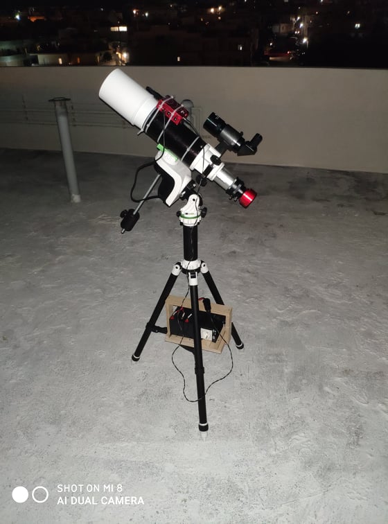

Το setup με το ASIAIR Pro στημένο στο σπίτι μου.

Αυτό που μου αρέσει με το συγκεκριμένο setup είναι ότι μπορώ πολύ εύκολα να το μεταφέρω στο βουνό και να κάνω μικρές εξορμήσεις που σημαίνει ότι μπορώ να πηγαίνω πολύ πιο τακτικά ακόμη και καθημερινές που την επόμενη πρέπει να σηκώνομαι πολύ πρωί. Με το 20" δεν μπορώ να το κάνω αυτό. Θέλω πολύ περισσότερο χρόνο στην προετοιμασία και κόπο (φόρτωμα-ξεφόρτωμα, στήσιμο-ξεστήσιμο) που δεν μπορώ να το κάνω για 2 ώρες παρατήρηση.
Φυσικά η χάρη της οπτικής παρατήρησης είναι άλλη αλλά με αυτό τον τρόπο αφιερώνω περισσότερο χρόνο στο χόμπι μου και αυτό για μένα έχει αξία.

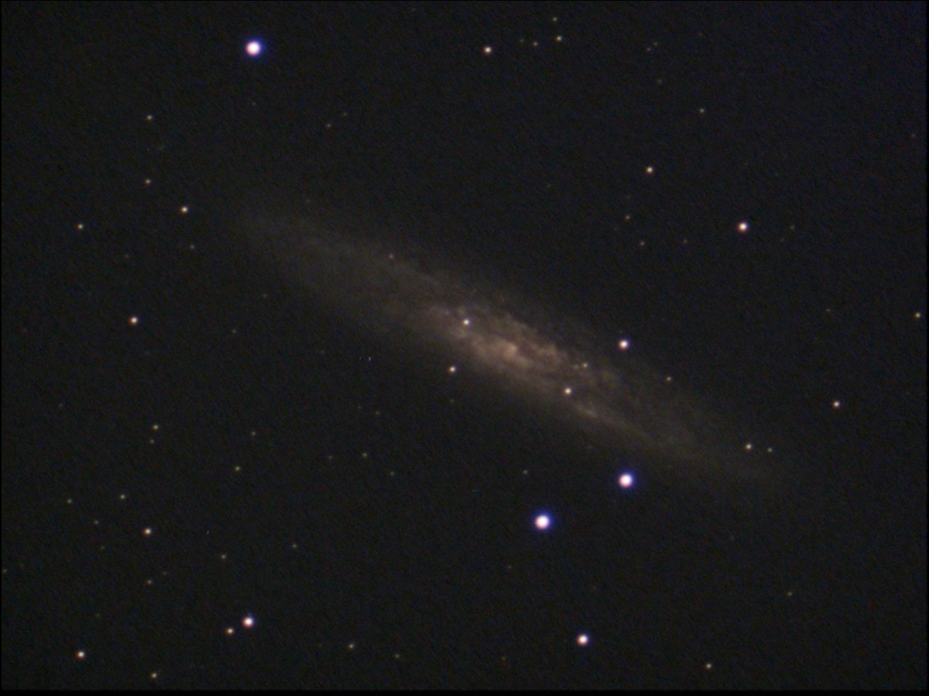

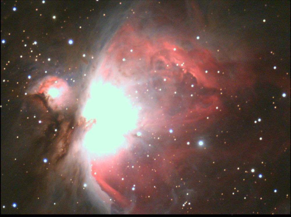

Άλλη μια δόκιμη αυτή την φορά με TS 65mm f/6.5 Quadruplet , eq5 και zwo asi 224, σε σχετικά σκοτεινό ουρανό .
Αναρωτιέμαι αν θα είχε ενδιαφέρων για τους χρήστες των μεγάλων νευτώνειων χωρίς tracking να δοκιμάσουν με μια κάμερα σαν την asi 224 να επιχειρήσουν να φωτογραφήσουν την σελήνη ή τους πλανήτες. Αντιλαμβάνομαι ότι θα είναι πολύ δύσκολο αλλά αναρωτιέμαι αν είναι εφικτό.. έχοντας τόσο μεγάλη διάμετρο υποθέτω ότι θα κάνουν θαύματα εάν το χειροκίνητο tracking είναι επαρκές.
