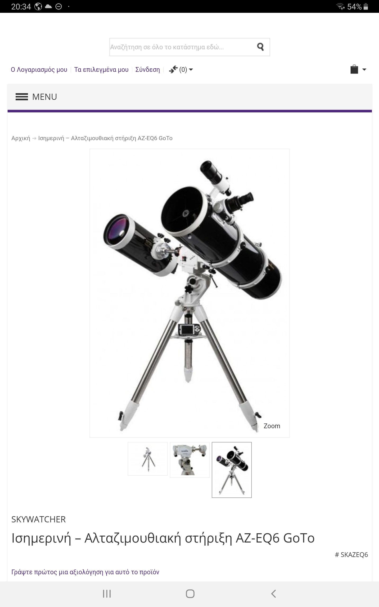

Ιάκωβος Δημοσιεύτηκε Ιούνιος 19, 2020 Συγγραφέας Δημοσιεύτηκε Ιούνιος 19, 2020 Κατάλαβα. Σε ευχαριστώ για τη βοήθειαΚάτι τελευταίο.ψαχνω να πάρω κάτι μικρό σε σωλήνα(Σε σχέση με αυτό που εχω) τύπου mak 127 για να χαζεύω από το μπαλκονι.θα μπορούσα να το βάλω από τη μεριά που είναι τα αντίβαρα και να έχω αυτό για οδήγηση η δε γίνεται αυτο;
Ιάκωβος Δημοσιεύτηκε Ιούνιος 19, 2020 Συγγραφέας Δημοσιεύτηκε Ιούνιος 19, 2020 Κατάλαβα. Σε ευχαριστώ για τη βοήθειαΚάτι τελευταίο.ψαχνω να πάρω κάτι μικρό σε σωλήνα(Σε σχέση με αυτό που εχω) τύπου mak 127 για να χαζεύω από το μπαλκονι.θα μπορούσα να το βάλω από τη μεριά που είναι τα αντίβαρα και να έχω αυτό για οδήγηση η δε γίνεται αυτο;[/img]Όπως στη φωτογραφία αλλά η βάση στημένη σε Ισημερινη λειτουργία
