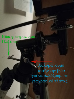

panr05 Δημοσιεύτηκε Μάιος 13, 2020 Συγγραφέας Δημοσιεύτηκε Μάιος 13, 2020 Ορίστε φώτο από μπροστά πίσω δεξιά και αριστερα "Κάθε αστέρι μπορεί να είναι ο ήλιος κάποιου". Carl Sagan.
diorip Δημοσιεύτηκε Μάιος 13, 2020 Δημοσιεύτηκε Μάιος 13, 2020 Ρίξε μια ματιά σε αυτό το βίντεο. Είναι από τα πιο σύντομα και περιεκτικά. Την βίδα που ρυθμίζεις το γεωγραφικό πλάτος, την ρυθμίζεις μια φορά στην αρχή (στις 40,7 μοίρες περίπου για Θεσσαλονίκη) και δεν την ξαναπειραζεις.
giannis60 Δημοσιεύτηκε Μάιος 13, 2020 Δημοσιεύτηκε Μάιος 13, 2020 Φίλε panr05 κοίτα στην κάτω συζήτηση. Έβγαλα εγώ την δική μου EQ2 φωτογραφίες και σου έχω σημειώσει επάνω σε αυτές τι κάνουν οι βίδες. Είναι φυσικό να μην γυρίζει η βίδα του γεωγραφικού πλάτους αν δεν ξεσφίξεις πρώτα μια άλλη. Τέλος άπαξ και κάνουμε πολική ευθυγράμμιση όσο διαρκή η παρατήρηση ποτέ δεν πειράζουμε ούτε την βίδα του γεωγραφικού πλάτους ούτε στρίβουμε το αζιμούθιο, διότι θα χαλάσουμε την πολική ευθυγράμμιση.Τώρα αν σε κάποια σημεία του ουρανού δεν έρχονται βολικά τα προσοφθάλμια, απλώς χαλαρώνουμε τις βίδες από τα στεφάνια, και περιστρέφουμε το τηλεσκόπιο σε μέρος που να μας βολεύει. Απλό. ΥΓ. Ψάξε την συζήτηση που είχαμε και θα δεις τις φωτογραφίες. ΥΓ2. Όσο έγραφα ανέβασες τις δικές σου. Κοίτα την δεύτερη από επάνω. Η πίσω βίβα είναι του γεωγραφικού πλάτους. Για να γυρίσει όμως πρέπει πρώτα να χαλαρώσεις αυτήν που φαίνεται φάτσα μας. Αν δεν το κάνεις ούτε θα ανεβαίνει ούτε θα κατεβαίνει το τηλεσκόπιο. Μόλις δόσεις την σωστή κλίση, σημαδεύοντας με το τηλεσκόπιο τον πολικό έχοντας βάλει 90 μοίρες απόκλιση, την ξανά σφίγγεις. Διαφορετικά το τηλεσκόπιο θα έχει τρέμουλο και δεν θα βλέπεις τίποτα. Γι’ αυτό ο κατασκευαστείς αιχμαλωτίζει την κίνηση κατά γεωγραφικό πλάτος σε αυτήν την στήριξη. Για λόγους σταθερότητας. Μόλις τελειώσουμε την πολική ευθυγράμμιση την σφίγγουμε. Αυτά με βελάκια στα δείχνω στις δικές μου φωτογραφείες. https://www.astrovox.gr/forum/viewtopic.php?t=27227&start=0&postdays=0&postorder=asc&highlight= Εσύ να βγεις και να αποκριθείς παρών στο παρελθόν σου. Ρέα Γαλανάκη. Από το, Ελένη ή ο κανένας.

giannis60 Δημοσιεύτηκε Μάιος 13, 2020 Δημοσιεύτηκε Μάιος 13, 2020 Σου σχεδίασα επάνω στην δική σου φωτογραφία. Εσύ να βγεις και να αποκριθείς παρών στο παρελθόν σου. Ρέα Γαλανάκη. Από το, Ελένη ή ο κανένας.
panr05 Δημοσιεύτηκε Μάιος 14, 2020 Συγγραφέας Δημοσιεύτηκε Μάιος 14, 2020 Ευχαριστω πολυ. Καταλάβα τωρα πως χρησιμοποιηται. Στο ζενιθ ομως τι κανουμε. Το τηλεσκοπιο ερχεται καθετα και ειναι δυσκολο να στοχευσεις με τον ερευνητη. "Κάθε αστέρι μπορεί να είναι ο ήλιος κάποιου". Carl Sagan.

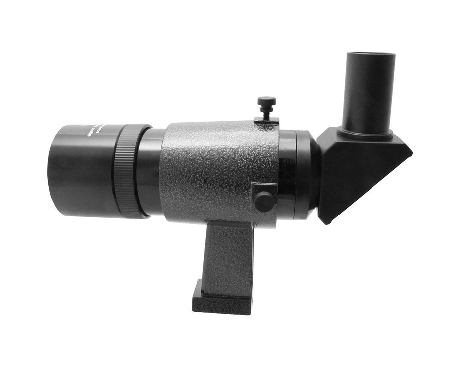

fotodektis Δημοσιεύτηκε Μάιος 14, 2020 Δημοσιεύτηκε Μάιος 14, 2020 Να προσέξεις ο ερευνητής 90ο να είναι ανορθωτικός με πρίσμα και όχι με κάτοπτρο,ώστε να δίνει σωστή απεικόνιση δεξί-αριστερού!Για να βλέπεις τον ουρανό όπως και με το μάτι σου,σαν να κοιτάς μέσα απο κιάλια.Επίσης καλό είναι να έχει όσο γίνεται μεγαλύτερο οπτικό πεδίο,τουλάχιστον 5ο!Οι κλασικοί SW 9x50 έχουν πραγματικό πεδίο περίπου 4.5ο.Μερικές προτάσεις (ψάξε το γενικώς...):https://www.skyandweather.gr/325-orion-9x50-90-.htmlhttps://www.firstlightoptics.com/finders/astro-essentials-9x50-right-angled-erecting-finderscope.htmlhttps://www.planitario.gr/ereunhths-9x50-me-diagwnio-90-kai-bash-anorthwtikos.htmlhttps://www.firstlightoptics.com/finders/celestron-illuminated-right-angle-correct-image-finderscope.htmlΑυτοί με το φωτιζόμενο σταυρόνημα (ρυθμίζεται η έντασή του),σου δείχνουν εύκολα το κέντρο του οπτικού πεδίου.Φιλικά-Κώστας "Δεν γνωρίζεις τίποτα,μέχρι να εξασκηθείς σε αυτό" Richard P.Feynman"Πάσα επιστήμη χωριζομένη αρετής,πανουργία,ού σοφία φαίνεται" Πλάτων Αλήθεια <=> Αγάπη[Ταπεινότητα[Δικαιοσύνη]]
panr05 Δημοσιεύτηκε Μάιος 14, 2020 Συγγραφέας Δημοσιεύτηκε Μάιος 14, 2020 Ευχαριστώ για τις προτάσεις. Αυτοί έχουν πεδίο 9 μοίρες. Επίσης μπορώ να βγάλω το πρίσμα η όχι. "Κάθε αστέρι μπορεί να είναι ο ήλιος κάποιου". Carl Sagan.
fotodektis Δημοσιεύτηκε Μάιος 14, 2020 Δημοσιεύτηκε Μάιος 14, 2020 Ποιοί έχουν πραγματικό πεδίο 9ο?Μέχρι 5.6ο είδα,εκτός και αν το έψαξες πιο πολύ.Για την αφαίρεση του πρίσματος που ρωτάς δεν νομίζω να λειτουργεί,διότι το πρίσμα ή κάτοπτρο προσθέτει διαδρομή στον σωλήνα,και αν το αφαιρέσεις θα πρέπει να προσθέσεις μετά άλλον μικρό σωλήνα,ώστε τοποθετώντας μόνο τον προσοφθάλμιο να εστιάζει.Σαν ιδιοκατασκευή πάντως γίνεται.Φιλικά-Κώστας "Δεν γνωρίζεις τίποτα,μέχρι να εξασκηθείς σε αυτό" Richard P.Feynman"Πάσα επιστήμη χωριζομένη αρετής,πανουργία,ού σοφία φαίνεται" Πλάτων Αλήθεια <=> Αγάπη[Ταπεινότητα[Δικαιοσύνη]]
fotodektis Δημοσιεύτηκε Μάιος 14, 2020 Δημοσιεύτηκε Μάιος 14, 2020 Να διευκρινήσω οτι οι ερευνητές με ανορθωτικό πρίσμα είναι κατάλληλοι για τα κοινά νευτώνια τηλεσκόπια που μας δίνουν ανεστραμμένο είδωλο!Αν χρησιμοποιούμε διοπτρικά ή άλλης σχεδίασης τηλεσκόπια που έχουν στον εστιαστή τους διαγώνιο κάτοπτρο 90ο,τότε καταλληλότερος είναι ο ερευνητής με κάτοπτρο 90ο,ώστε να δίνει ίδιου προσανατολισμού είδωλο με το τηλεσκόπιο.Βέβαια είναι και το θέμα τί βολεύει τον καθένα...Ο ερευνητής ή θα "συμφωνεί" με τα μάτια μας ή με το τηλεσκόπιο.Ο κακός συνδυασμός είναι:Βλέπω με τα μάτια-κιάλια-Telrad ορθό είδωλο,στη συνέχεια βλέπω στον κατοπτρικό ερευνητή ορθό μεν αλλά κατοπτρικά ανεστραμμένο (δηλ.ανάποδα το δεξί-αριστερό),και τελικά κοιτάζω απο τον εστιαστή μου πλήρως ανεστραμμένο είδωλο...μεγάλο μπέρδεμα που κουράζει!Φιλικά-Κώστας "Δεν γνωρίζεις τίποτα,μέχρι να εξασκηθείς σε αυτό" Richard P.Feynman"Πάσα επιστήμη χωριζομένη αρετής,πανουργία,ού σοφία φαίνεται" Πλάτων Αλήθεια <=> Αγάπη[Ταπεινότητα[Δικαιοσύνη]]
giannis60 Δημοσιεύτηκε Μάιος 14, 2020 Δημοσιεύτηκε Μάιος 14, 2020 Προσοχή! Αυτός ο ερευνητής είναι βαρύς για το set up που έχει ο Parn05, και θα του το θέση όλο εκτός ισορροπίας. Θα σημαδεύει ένα άστρο προηγούμενος με 1Χ ερευνητή, αλλά μόλις αφήσει το τηλεσκόπιο για να κηλιδώσει τους άξονες της στήριξης του, ο σωλήνας θα περιστρέφεται και θα φεύγει από τον στόχο.Φίλε parn05. Τι κάνει ένας ερευνητής. Ένας ερευνητής ερευνά, δεν σημαδεύει, όπως ένας 1Χ ερευνητής. Έαν έχεις ένα τέτοιο ερευνητή και θέλεις να βρεις το Μ13, κάνεις το εξής. Σημαδεύεις με τον 1Χ ερευνητή το η Ηρακλέους, και στην συνέχεια το βλέπεις μέσα από αυτόν τον ερευνητή που σου πρότειναν. Αυτός τώρα είναι ένα μικρό τηλεσκοπιάκι με μικρή μεγέθυνση, και μεγάλο οπτικό πεδίο, σαν κιάλια, και μπορείς να δείς μέσα από αυτόν το Μ13 που είναι σχετικά κοντά στο η του Ηρακλή. Όταν τον δεις στον ερευνητή γυρνάς τις ντίζες της μικρομετρικής κίνησης και το βάζεις στο κέντρο του σταυρού που έχει ο ερευνητής και τώρα μπορείς να το δεις στο προσοφθάλμιο του τηλεσκοπίου. Η σειρά λοιπόν είναι. Πρώτον 1Χ ερευνητής (που κακός λέγεται ερευνητής σημαδευτήρι είναι) σε άστρο κοντά στον αόρατο στο μάτι στόχο. 1Χ ερευνητές είναι σαν αυτόν που έχεις. Δεύτερον. Ερευνάς την περιοχή του στόχου με τον ερευνητή κι αν φαίνεται σε αυτόν (όπως το Μ13) το κεντράρεις. Δυστυχώς όμως είναι βαρύς και θα σου δημιουργήσει προβλήματα ισορροπίας και ευστάθειας και δεν θα σου λύσει το αρχικό πρόβλημα που είναι να σημαδέψεις στο συγκεκριμένο σημείο του ουρανού. Ο μοναδικός τρόπος που υπάρχει για να σημαδέψεις χωρίς να ζορίζεσαι στο ζενίθ, είναι η απαράδεκτη κατά τα άλλα χρήση λέιζερ.Όμως ρε Parn05, εγώ είμαι 60 χρονών και για να σημαδέψω στο ζενίθ δεν διστάζω να γονατίσω και να τεντώσω τον λαιμό μου. Εσύ; Όρμα λοιπόν κι ας γονατίζεις στο ζενίθ. Όλοι έτσι κάνουμε. Τα περί καλτσόν που έγραψα πιο πάνω εδώ πάνε. Εσύ να βγεις και να αποκριθείς παρών στο παρελθόν σου. Ρέα Γαλανάκη. Από το, Ελένη ή ο κανένας.
fotodektis Δημοσιεύτηκε Μάιος 14, 2020 Δημοσιεύτηκε Μάιος 14, 2020 Έχεις δίκιο Γιάννη για το βάρος του ερευνητή,επειδή ο φίλος μας έχει μικρό τηλεσκόπιο!Στα dob βέβαια είναι εύκολο το ζύγισμα με ένα αντίβαρο πχ.μαγνήτες στο πίσω μέρος.Εδώ στην στήριξη που έχει,δεν γίνεται κάποιο ανάλογο ζύγισμα με αντίβαρα?Φιλικά-Κώστας "Δεν γνωρίζεις τίποτα,μέχρι να εξασκηθείς σε αυτό" Richard P.Feynman"Πάσα επιστήμη χωριζομένη αρετής,πανουργία,ού σοφία φαίνεται" Πλάτων Αλήθεια <=> Αγάπη[Ταπεινότητα[Δικαιοσύνη]]
