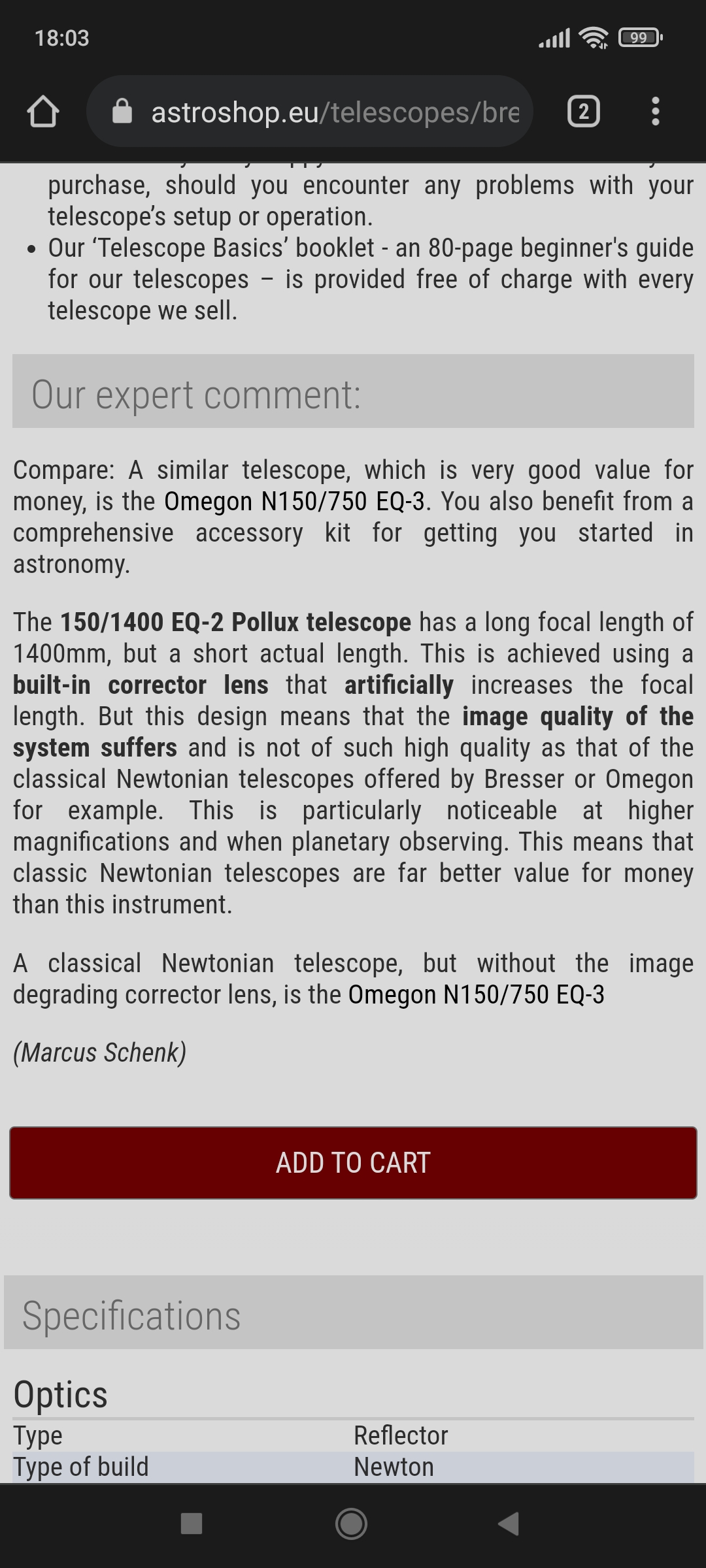

Bresser Pollux 150/1400 EQ3
ΜΑΚΡΙΑ...... Κατ' αρχάς έχει σφαιρικό κάτοπτρο. Κρίμα τα λεφτά πραγματικά μακριά στην τιμή του (350 ευρώ ) παίρνεις πολύ ανώτερα.
Υ.Γ. Όπως βλέπεις στη φωτο το γράφουν μέχρι και οι ίδιοι πωλητές σε μεγάλα καταστήματα
Screenshot_2021-09-30-18-03-13-235_com.android.chrome.thumb.jpg.74f0e29d43f2700cf5725085639cf236.jpg
Σύνδεσμος για σχόλιο
Το άλλο που αναφέρουν στη φώτο δε το ξέρω. Αλλά μου φαίνεται παρόμοιο. Ίσως έχει και εκείνο σφαιρικό κάτοπτρο.
