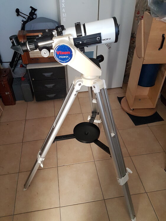

Δημοσιεύτηκε (επεξεργάστηκε)
Την έχω πάρει από πάρει από άτομο του φόρουμ, ειναι παλιότερο  μοντελο αλλα ιδιας σκεψης ,τοποθετό ένα orion 80/400 και ένα sw 130/650 . Οι μικρομετρικες κινησεις αξιόπιστες  . Οι μοχλοι σε σωστό σημείο, εχουν την δυνατοτητα να αλλάξουν φορά εχει αποθηκευτικό χώρο για τα κλειδιά . Χαμηλότερα απο την sw τον δισκο για φακούς αρα δεσιμι τον άκρον χαμηλότερα. Αξίζει, πρόσεξε και τα σχηματα σπο τα πόδια. Στο ζενίθ καμία δυσκολία.

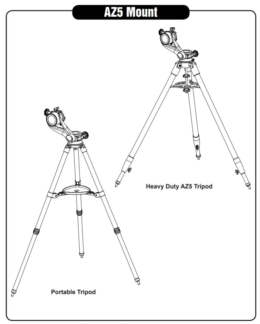

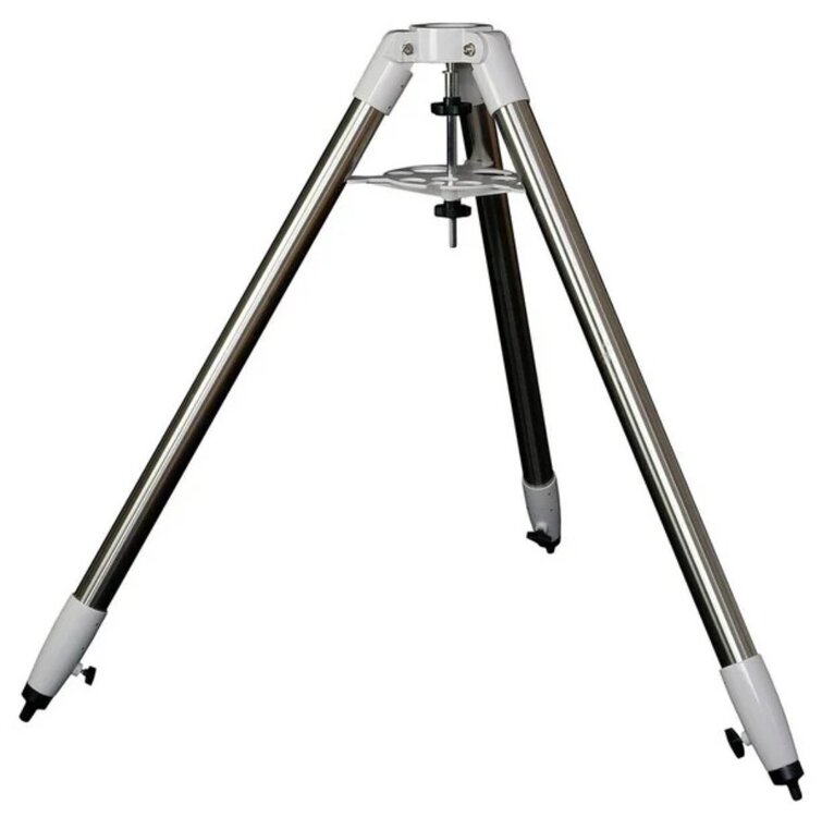

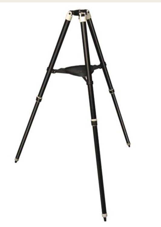

2 hours ago, vagkaf said:
Επίσης ο τρίποδας της φαίνεται καλύτερος από τον απλό-φορητό της Sky-Watcher και αυτό γιατί στο πάνω μέρος είναι "διπλά" τα πόδια (η SW βγαίνει και σε έκδοση με heavy-duty tripod αλλά χάνει το νόημα grab n go μετά).  Δε ξέρω πόσο ρόλο παίζει αλλά φαίνεται πιο ενισχυμένο έτσι.
Σε συνέχεια του παραπάνω post ο φορητός τρίποδας της SW φαίνεται αρκετά ισχνός σε σχέση με τον heavy-duty (αλλά και αυτόν της Vixen) και η τιμή που κυκλοφορεί και είναι λίγο πάνω από της Vixen είναι με τον απλό τρίποδα.
Απλός-Φορητός
Heavy Duty
Από το manual
Το επεξεργάστηκε ο vagkaf
  • Μου αρέσει 2

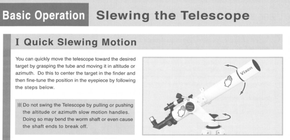

2 hours ago, Στέφανος Σοφολόγης said:
Δες και το manual αν δεν το έχεις ήδη δει:
https://www.vixenoptics.co.uk/PDFs/User Guides/Porta_Mini_Porta_User_Guide.pdf
Αναφέρεται και στους οπτικούς σωλήνες που υποστηρίζει, αλλά είναι λίγο παλιό και δεν δείχνει όλους τους σύγχρονους τρίποδες της Vixen. Θα δεις επίσης ότι έχει σύστημα ρύθμισης της τριβής για τη χειροκίνητη αλλαγή κατεύθυνσης με ώθηση του σωλήνα (δηλ. τη χονδρική όχι τη μικρομετρική). Η αλλαγή κατεύθυνσης με ώθηση του σωλήνα είναι φοβερά χρήσιμη και ευτυχώς την έχει και η ΑΖ5.  Για τη αλλαγή της μικρομετρικής τριβής η Vixen δεν δίνει οδηγίες, προφανώς για να μην επέμβει ο χρήστης και κάνει περισσότερο ζημιά παρά βελτίωση (πολύ εύκολο να συμβεί, ιδίως αν ο χρήστης ξεγελαστεί και σφίξει αρκετά κάποια μαύρα βιδάκια-ψείρες allen που ακινητοποιούν τα έκκεντρα στηρίγματα στα ατέρμονα αξονάκια - επίσης, αν δεν κατανοήσει το μηχανισμό επαφής των γραναζιών μπορεί να χαλάσει κάπως τη χρυσή τομή τριβής-τζόγου που ανέφερα νωρίτερα.)
Κάτι άλλο που θέλει φροντίδα είναι το εξής: Αν από το εργοστάσιο η μικρομετρική είναι πράγματι σφιχτή, ενδέχεται να "χαλαρώσει" την καλή επαφή των χειρολαβών στα αξονάκια κι έτσι να πέφτουν, γιατί είναι "φορετές" και δεν ασφαλίζουν με βιδάκι όπως είναι το σύνηθες. Σ' αυτή την περίπτωση μπορεί να χρειαστεί αγορά νέων χειρολαβών με βιδάκι όπως οι κοντότερες από αυτές:
https://www.astroshop.eu/miscellaneous/skywatcher-slow-motion-cable-set-for-eq3-2/p,16097
http://skywatcher.com/product/control-cable-16cm/
Παρόλα αυτά, όταν η βάση ρυθμιστεί σωστά, έχει τα φυσικά χαρακτηριστικά (βάρος, γεωμετρία, αρχή λειτουργίας) που την κάνουν πολύ εύχρηστη και γρήγορη, πραγματικά "grab 'n' go" βάση για μικρά τηλεσκόπια. Και για λίγο μεγαλύτερα αφού μπορεί να κουμπώσει και σε βαρύτερους τρίποδες. Τα ίδια πιθανόν ισχύουν και για την SkyWatcher AZ5.
Πραγματικά ευχαριστούμε πολύ για την κυριολεκτικά ανάλυση της ανατομίας της βάσης.
Τις οδηγίες τις έχω δει. Σε ένα σημείο αναφέρει ότι οι χονδρικές κινήσεις πρέπει να γίνονται πιάνοντας το σωλήνα και όχι τα χειριστήρια των μικρομετρικών κινήσεων αλλιώς οι άκρες ενδέχεται μέχρι και να σπάσουν.
Μήπως σε περιπτώσεις που δε γινόταν κάτ' αυτόν τον τρόπο έχει αναφερθεί ότι χαλάρωσαν και έπεφταν ή όντως έφταιγε η εργοστασιακή σφιχτή ρύθμιση ; Σε κάθε περίπτωση αφού αλλάζουν και με σταθερότερα με βίδα συγκράτησης και δεν πάει χαμένη όλη βάση δεν είναι τόσο μεγάλο πρόβλημα.

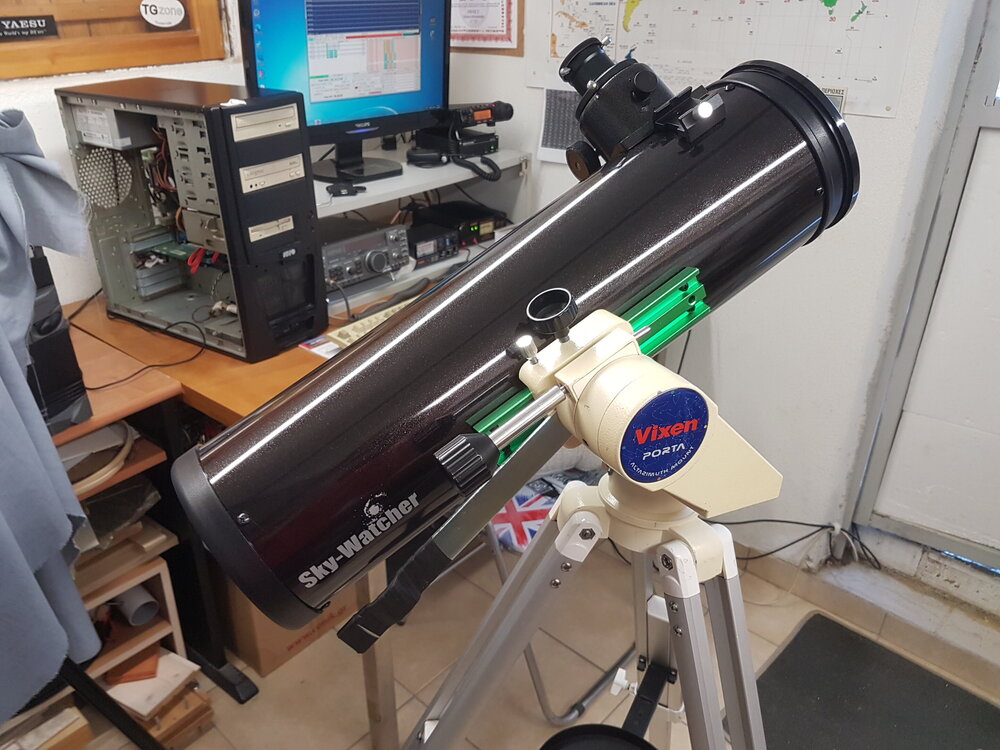

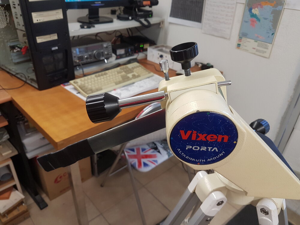

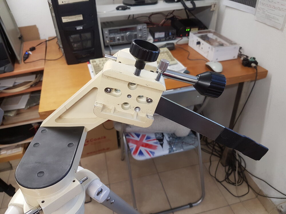

On 7/5/2022 at 7:50 ΜΜ, george mic said:
Πολύ καλή ιδέα.  Σε λίγες ημέρες θα το έχω έτοιμο.

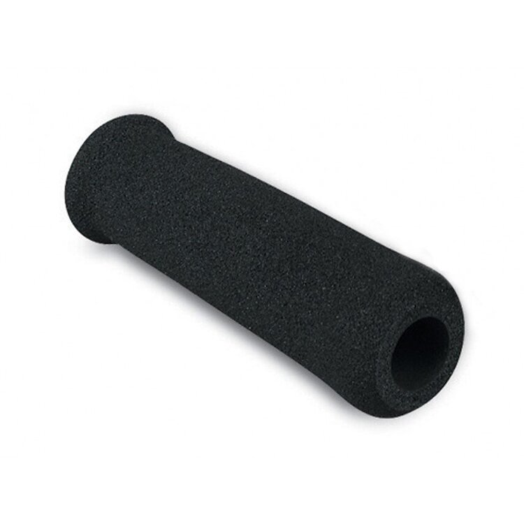

Σκέφτηκα να κανω πρώτα ενα, μοντέλο μεταλλικής λαβής, με οτι εύκαιρο κομμάτι βρω γύρω μου. Βρήκα μια γαλβανισμενη επιτοιχεια βαση πυροσβεστήρα την έκοψα έκανα τρυπες, για να περάσουν οι δυο βίδες, το αποτέλεσμα με ικανοποιεί. Θα κρατήσω αυτή την λαβή ,δεν θα μπω σε άλλη διαδικασία. 20220509_193501.thumb.jpg.d9da4cefb78d6e0a41ea76e0e925a524.jpg
Έχω και ένα βιντεάκι όποιος το θέλεις το στείλω με email ή viber.
Το επεξεργάστηκε ο george mic
  • Μου αρέσει 2
Τέλειο κ. Γιώργο ! Πραγματικά αν περάσετε στο μέταλλο και μια αφρώδη χειρολαβή που προορίζεται για το τιμόνι ποδηλάτου νομίζω πως δε διαφέρει καθολου με την έτοιμη λύση !
