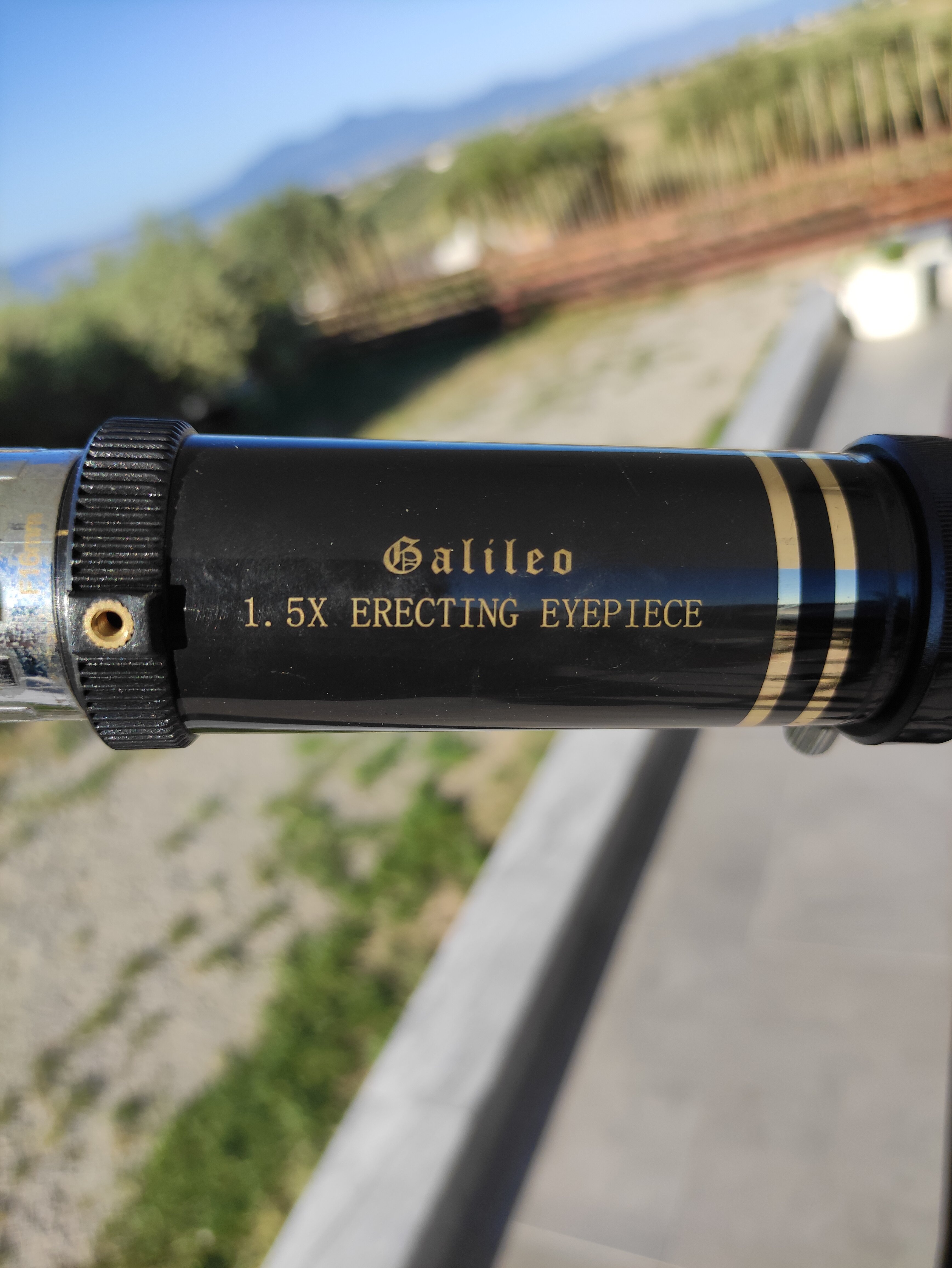

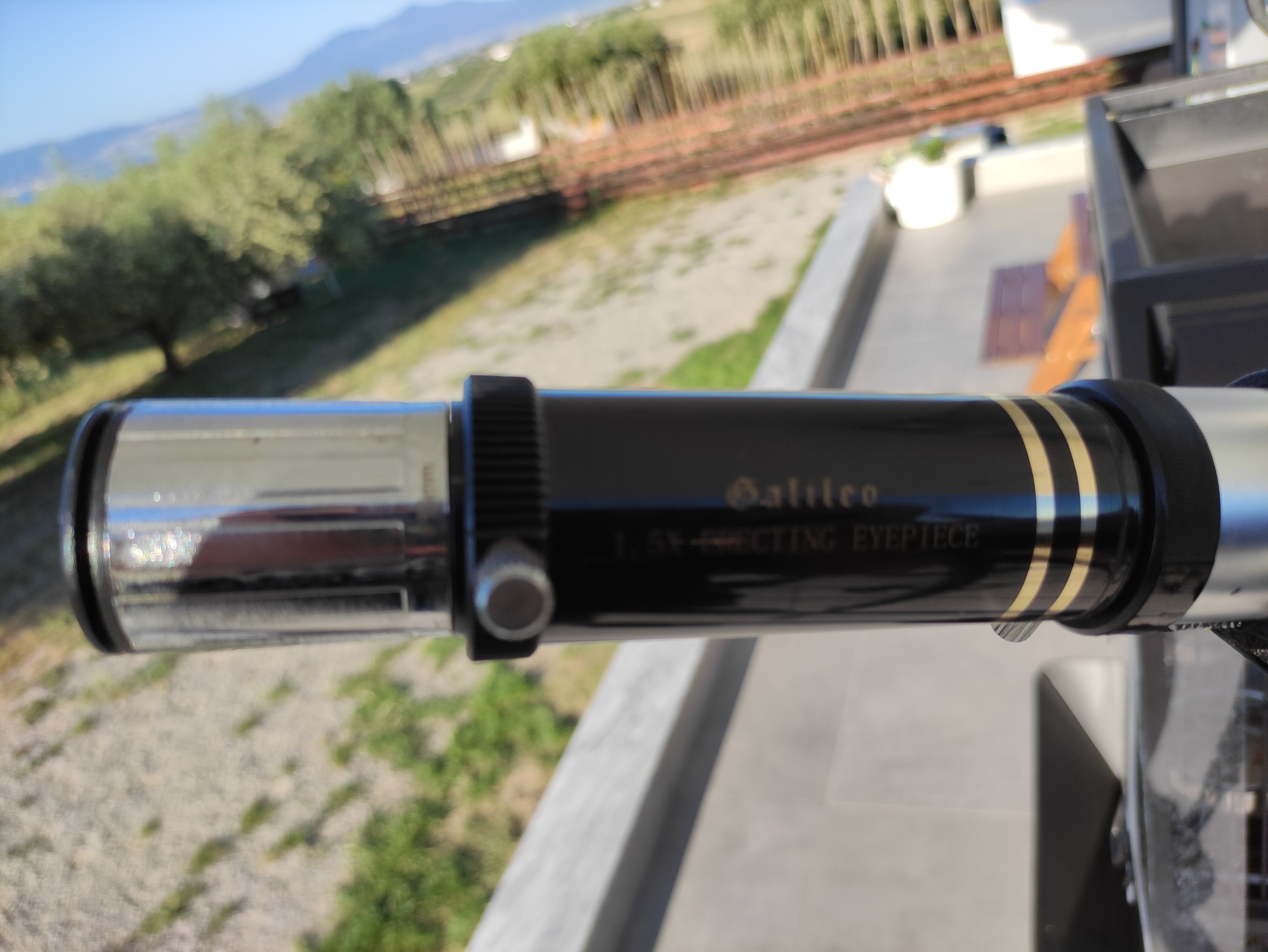

Αalexis cosmo Δημοσιεύτηκε Μάιος 21, 2022 Συγγραφέας Μοιραστείτε Δημοσιεύτηκε Μάιος 21, 2022 Την ευθυγράμμιση με λέιζερ δεν την έκανα γιατί δεν έχω. Μόνο το πρωτεύων με το μάτι να κοιτάει όλο το δευτερεύον στο κέντρο του.το ζουμ του τηλεσκοπίου είναι στην μέση περίπου και χρησιμοποιώ τον ανόρθωτη χ1.5 και το προσοφθάλμιο με ζουμ στο F16mm. Αν το βάλω στο F 6.8mm δεν βλέπω τπτ σε όλο το μήκος του ζουμ και του τηλεσκοπίου και του φακού. Δείτε τις φωτό τι χρησιμοποιώ. Έχω και το barlow x3 αλλά δεν έχει ανόρθωτη και είναι μόνο για ουρανό. Έχω και ένα φακό astroscopic 25mm που όταν τον κουμπωνω πάνω στον ανόρθωτη χ1.5 βλέπω πιο καθαρά αλλά σε μικρή κουκίδα μέσα από το τηλεσκόπιο. Δεν γεμίζει το μάτι είναι το 1/10 του φακού που βλέπω. Τι μπορεί να φταίει? Οι φακοί η η ευθυγράμμιση?? Ευχαριστώ. Για την βοήθεια παιδιά. Σύνδεσμος για σχόλιο Κοινή χρήση σε άλλους ιστότοπους More sharing options...

mad Δημοσιεύτηκε Μάιος 21, 2022 Μοιραστείτε Δημοσιεύτηκε Μάιος 21, 2022 Το λέιζερ δεν είναι αναγκαίο για να κάνεις την ευθυγράμμιση. Με ένα απλό φιλμόκουτο με μια τρύπα στην μέση μπορείς να κάνεις την δουλειά σου πολύ καλά. Άν έχεις 3d εκτυπωτή μπορείς ακόμα να εκτυπώσεις και cheshire . Ψάξε διάβασε και μάθε πώς να κάνεις την ευθυγράμμιση σωστά. Υπάρχουν ανάλογα νήματα και στο astrovox. Μην χρησιμοποιήσεις καθόλου τον ανορθωτή. Βάλε κατευθείαν το 25mm που σου είπε και ο ΗΟΜΟ στο άλλο νήμα που άνοιξες και δοκίμασε πάλι, Σύνδεσμος για σχόλιο Κοινή χρήση σε άλλους ιστότοπους More sharing options...

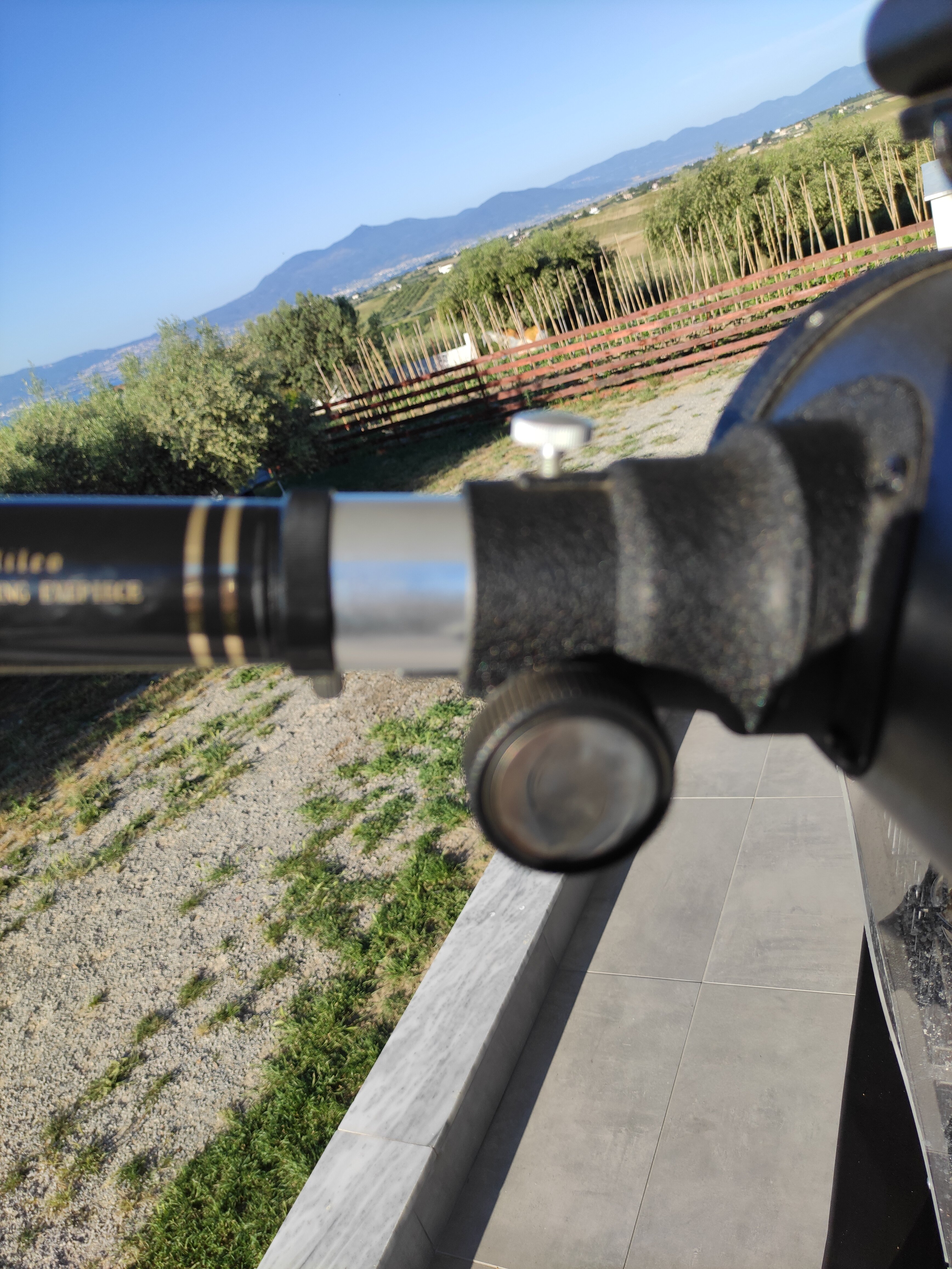

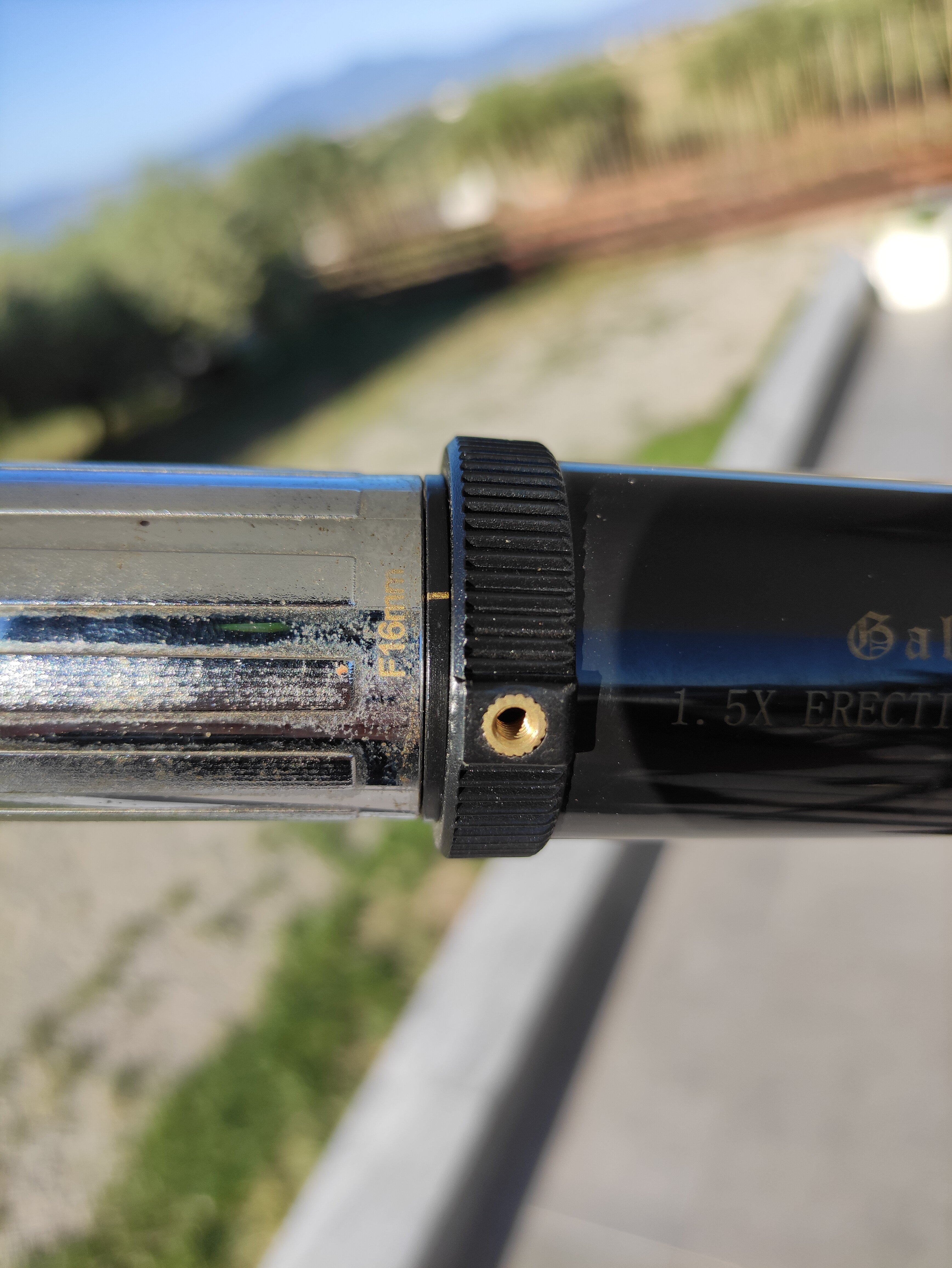

vagkaf Δημοσιεύτηκε Μάιος 23, 2022 Μοιραστείτε Δημοσιεύτηκε Μάιος 23, 2022 Στα παρελκόμενα που είχε το τηλεσκόπιο βρήκες κάποιο εξάρτημα σαν σωλήνα κενό χωρίς γυάλινο στοιχείο ? Δεν αναφέρομαι στον σωλήνα του εστιαστή. Κάτι τέτοιο δηλαδή σαν τη φωτογραφία κάτω - προέκταση του εστιαστή που παρεμβάλλεται μεταξύ προσοφθαλμίου και εστιαστή. Πιθανώς για αυτό δε μπορείς να εστιάσεις. Αν δεν έχεις εφάρμοσε αυτό που σου είπε και πιο πάνω ο Χάρης On 21/5/2022 at 6:19 ΜΜ, mad said: Άν η διαδρομή του εστιαστή δεν σου φτάνει για να καθαρίσει το είδωλο και τον έχεις τέρμα έξω τράβα σιγά σιγά τον προσοφθάλμιο φακό και αυτόν προς τα έξω και πές μας αν φτιάχνει η θολώνει περισσότερο. 1 Σύνδεσμος για σχόλιο Κοινή χρήση σε άλλους ιστότοπους More sharing options...
