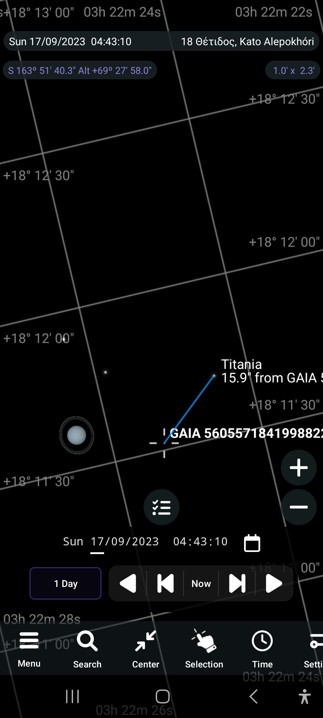

alepohori Δημοσιεύτηκε Αύγουστος 25 Συγγραφέας Μοιραστείτε Δημοσιεύτηκε Αύγουστος 25 Λοιπόν, καταστρώνοντας σχέδιο οπτικής επίθεσης στους δορυφόρους του Ουρανού, βρήκα ότι στην επόμενη ν.σ. έχουμε τη τύχη να έχουμε αστέρι μέσα στο πεδίο, που μπορεί να είναι πολύτιμος σύμμαχος. Το αστέρι GAIA είναι 13,4mag και απέχει 16" από την Titania μεγέθους 13.9mag. Σχηματίζουν ένα τρίγωνο με τον Ουρανό που νομίζω θα βοηθήσει πολύ. Η χειροκίνητη στήριξη θα βοηθήσει να βρούμε τη Δύση/Ανατολή, που σημαίνει ότι αστέρι-Τιτάνια θα βρίσκονται μπροστά από τον Ουρανό, καθώς δύει, άρα θα ξέρουμε πού να κοιτάξουμε. Δημήτρης ΚαπετανάκηςCGCG108-138: Mag 15.5v, να τ''αφήσω; Πολλά τα mag Άρη! Το flickr μου Σύνδεσμος για σχόλιο Κοινή χρήση σε άλλους ιστότοπους More sharing options...

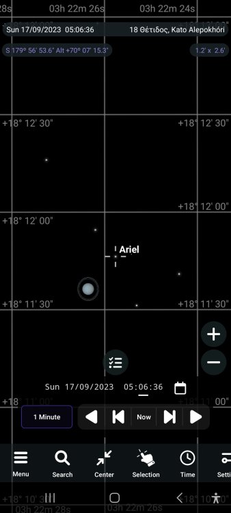

alepohori Δημοσιεύτηκε Σεπτέμβριος 17 Συγγραφέας Μοιραστείτε Δημοσιεύτηκε Σεπτέμβριος 17 Ένα μεγάλο μέρος της χθεσινής παρατήρησης αφιερώθηκε στους δορυφόρους του Ουρανού Titania και Ariel. Αρχικά ξεκίνησα να προσπαθώ τον Titania, μεγέθους 13.9, όπως είχα αρχικά σχεδιάσει. Το μέγεθος δεν είναι απαγορευτικό για σημειακό στόχο. Εκείνο που δυσκόλευε πολύ το εγχείρημα ήταν ότι έπρεπε να έχω μεγάλη μεγέθυνση, ώστε να έχω μακριά τον πλανήτη, με αντίτιμο το σκοτείνιασμα του πεδίου. Η χρήση ορθοσκοπικού ήταν μονόδρομος... Δυστυχώς όμως το background του Titania δε βοήθησε. Διάφορα αστεράκια δυσκόλεψαν πολύ την αναγνώριση, οπότε δε μπορούσα να ξέρω τι ακριβώς βλέπω. Πάντως, καθόλη τη προσπάθεια για τον Titania και κατά τη διάρκεια της σάρωσης στον άξονα RA, προέκυπταν διάφορες απρόσμενες εκλάμψεις ενός "αστεριού" βορειοδυτικά του Ουρανού σε αρκετά μικρότερη απόσταση από τον Ουρανό απ' όσο ο Titania. Το Skysafari έδειχνε τον Ariel (14.1 mag). Και μάλιστα ήταν το μοναδικό "αστέρι" στη κλειστή περιοχή που έβλεπα. Είχα όμως την αμφιβολία μήπως δεν έβλεπα τον Ariel, αλλά κάποιο άστρο που δεν μπορούσε να δείξει το Skysafari. Ο μόνος τρόπος να βεβαιωθώ ήταν η φωτογραφία του DSS MAST με input τις συντεταγμένες του Ariel εκείνη τη στιγμή: Μαύρη μαυρίλα!! Το Skysafari για έναν περίεργο λόγο δεν απεικονίζει αμυδρά άστρα στα μεγάλα ζουμ. Αν η φωτογραφία του DSS έδειχνε και αστέρι κολλητά στη θέση του Ariel, δε θα ήμουν καθόλου σίγουρος ότι τον είδα. Η θέαση και αναγνώριση του Ariel μού άνοιξε την όρεξη για συνέχεια και ο Titania δε θα ξεφύγει έτσι εύκολα! Δημήτρης ΚαπετανάκηςCGCG108-138: Mag 15.5v, να τ''αφήσω; Πολλά τα mag Άρη! Το flickr μου Σύνδεσμος για σχόλιο Κοινή χρήση σε άλλους ιστότοπους More sharing options...
