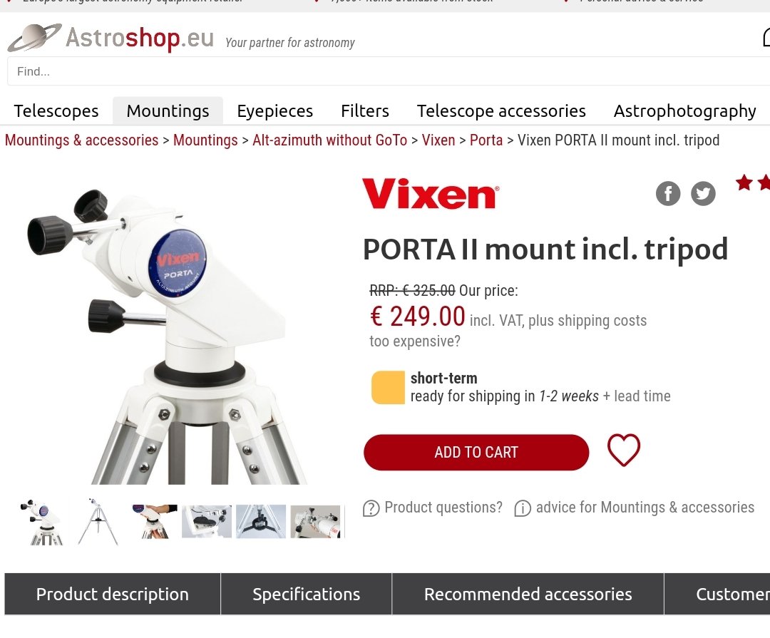

papaducki Δημοσιεύτηκε Απρίλιος 18 Συγγραφέας Μοιραστείτε Δημοσιεύτηκε Απρίλιος 18 Καλησπέρα. Θα ήθελα μια τελευταία βοήθεια .... για όποιον έχει λίγο χρόνο! Έχω καταλήξει σε κάποιο τηλεσκόπιο και κάποιο τρίποδα από το Πλανητάριο Θεσσαλονίκης αλλά κάτι με μπερδεύει και νομίζω πως είναι σημαντικό να ξεκινήσω με τα σωστά μέσα. Αρχικά θεώρησα να πάρω το παρακάτω τηλεσκόπιο με τον παρακάτω τρίποδα... https://planitario.gr/gr/tilesk-skywatcier-102-500.html https://planitario.gr/gr/stirixi-az3-altazimoythiaki.html Και μετά είδα ότι υπάρχει παρόμοιο μοντέλο σε συνδυασμό με τρίποδα (σε άλλη τιμή).... και μπερδεύτηκα! https://planitario.gr/gr/102-500-az3.html Μετά σκέφτηκα μήπως αξίζει να επενδύσω σε καλύτερο τρίποδα... και βρήκα αυτούς τους 2... https://www.astroshop.eu/alt-azimuth-without-goto/vixen-porta-ii-mount-incl-tripod/p,14828 https://www.astroshop.eu/alt-azimuth-without-goto/vixen-mount-mobile-porta/p,59405 Θα έπαιρνα οτιδήποτε από τους παραπάνω πιθανούς συνδυασμούς τηλεσκόπιου με τρίποδα αλλά δυσκολεύομαι να καταλάβω τι αξίζει πραγματικά! ΑΝ κάποιος μπορεί να μου ξεμπερδέψει το μυαλό θα το εκτιμούσα πάρα πολύ! Σύνδεσμος για σχόλιο Κοινή χρήση σε άλλους ιστότοπους More sharing options...
litourg floyd Δημοσιεύτηκε Απρίλιος 19 Μοιραστείτε Δημοσιεύτηκε Απρίλιος 19 Καλησπέρα ,vixen porta ii με κλειστά τα μάτια,πολύ ανώτερη από az3.Αν σκοπεύεις στο μέλλον για πιο μεγάλο τηλεσκόπιο υπάρχει και η az4 η οποία σηκώνει αρκετά βαρύτερα τηλεσκόπια από την porta ii. 1 Σύνδεσμος για σχόλιο Κοινή χρήση σε άλλους ιστότοπους More sharing options...
ecuador Δημοσιεύτηκε Τετάρτη στις 08:25 AM Μοιραστείτε Δημοσιεύτηκε Τετάρτη στις 08:25 AM Όταν τα τηλεσκόπια δίνονται πακέτο με βάση, γλιτώνεις πολλά χρήματα. Βασικά παίρνεις την ΑΖ3 για 70 ευρώ. Νομίζω και ας είναι αρκετά καλύτερη η Porta II, η AZ3 σίγουρα αξίζει τα 70 ευρώ... Astro Blog Delta & Polar Scope Align for iOShttp://astro.ecuadors.net Violence is the last refuge of the incompetent. Σύνδεσμος για σχόλιο Κοινή χρήση σε άλλους ιστότοπους More sharing options...
