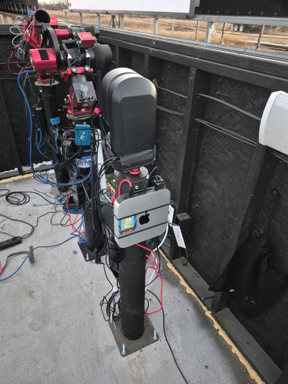

Το  Starfront Observatory στο Texas ενοικιάζει πυλώνα για S50/S30 με 99$ τον μήνα, κάτω από ουρανό Bortle 1, υγρασία 0% και 220 ανέφελες νύκτες ανά έτος. Το σύστημα ελέγχεται με έναν Mac Mini μέσω Chrome Remote Desktop από το σπίτι μας.
Όντως αυτό το πραγματάκι εκλαΐκευσε την αστρονομία και γέννησε κοινωνικά φαινόμενα! FB_IMG_1739694828676.thumb.jpg.e9c9a4970e3ac51f6300269aa4f3624c.jpg

Αυτο θυμαμαι να γινεται στην Ελλαδα εδω και 15 χρονια τουλαχιστον.

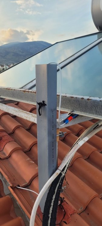

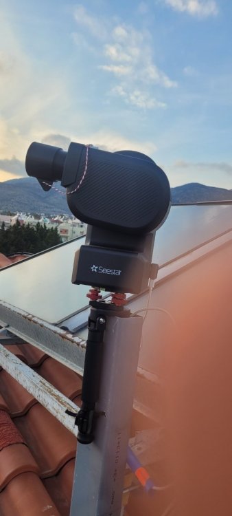

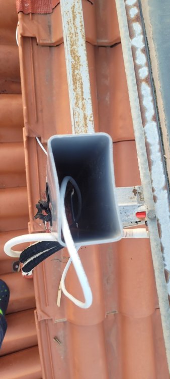

Πος το παρόν η σωλήνα που είχα από παλιά κατασκευή με έχει βολέψει γιατί είναι άμεσο το βάλε-βγάλε. Το calibration είναι αρκετά γρήγορο μιας και η σωλήνα είναι ήδη αλφάδι.
Περιμένω να δω το eq mode για να σκεφτώ την επόμενη πατέντα 🤣
Επίσης περιμένω να μειωθούν συννεφιά και υγρασία!
20250217_174030(Medium).thumb.jpg.e75b87b7f3c8c7420054c598e1b2bc5a.jpg20250217_174400(Medium).thumb.jpg.0045d5d13b3616221691aa2de4b6e9f7.jpg20250217_174038(Medium).thumb.jpg.85389c4e2a3a310205682da89818b0d8.jpg
Το παρέκταμα δρόσου/φωτός είναι το all-in dew kit μέσω Kai Yung ή το εκτύπωσες μόνος σου;

Είναι αυτό που δίνει ο Kai στο fb, τo τύπωσα μαζί με αυτή τη βάση που ενσωματώνει solar finder.
https://www.thingiverse.com/thing:6952669/files
