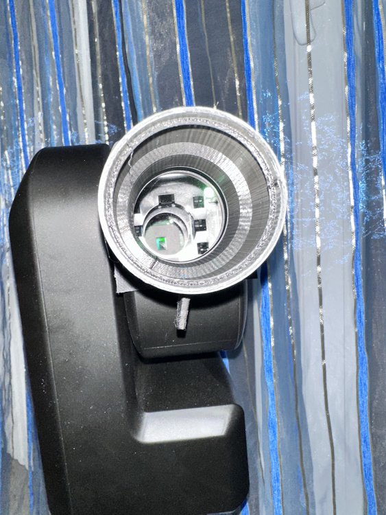

terrain_inconnu Δημοσιεύτηκε Φεβρουάριος 18, 2025 Δημοσιεύτηκε Φεβρουάριος 18, 2025 (επεξεργάστηκε) Εντάξει, σε ευχαριστώ πολύ για τις πληροφορίες, περιμένω απάντηση από τις εταιρείες και θα επανέλθω (σημ: ζήτησα προσφορά για το απλό dew shield για αρχή, σκέτος κύλινδρος). Για να πούμε και κάτι για το Seestar αυτό καθέ αυτό: πριν μερικές μέρες έκανα μια δοκιμή φωτομετρίας ενός μεταβλητού συστήματος (eclipsing binary). Δυστυχώς είχε συνεχώς διάσπαρτα σύννεφα και δεν κατάφερα να αποτυπώσω μεγάλος μέρος της καμπλύλης φωτεινότητας του συστήματος αυτού γύρω από το ελάχιστο. Πάντως το πρώτο δείγμα είναι καλύτερο από ότι περίμενα, δείχνει να λειτουργεί παρά τους όποιους περιορισμούς. Θα παραθέσω τις λεπτομέρειες συλλογής και επεξεργασίας των δεδομένων φωτομετρίας σε ξεχωριστό νήμα. Το επεξεργάστηκε Φεβρουάριος 18, 2025 ο terrain_inconnu 1 1
terrain_inconnu Δημοσιεύτηκε Φεβρουάριος 19, 2025 Δημοσιεύτηκε Φεβρουάριος 19, 2025 Παρέλαβα το light & dew shield που είχα στείλει για 3D εκτύπωση (κόστος 12 ευρώ). Πολύ εύκολη διαδικασία: στέλνεις τα αρχείο, λαμβάνεις προσφορά, δίνεις το οκ και σε 1 εργάσιμη είναι έτοιμο. Σχετικά με το θέμα του banding στα frameς υπό συνθήκες φωτορύπανσης, είχα θέσει το πρόβλημα στο φόρουμ της ZWΟ και μετά από 2-3 ανταλλαγές μηνυμάτων η απάντηση από το Support είναι πως "These cases are being reproduced and tested, and the results and solutions will be available soon". Αυτό βέβαια μπορεί να σημαίνει οτιδήποτε όσο αφορά τον τρόπο και τον χρόνο επίλυσης αλλά τουλάχιστον το κοιτάνε.

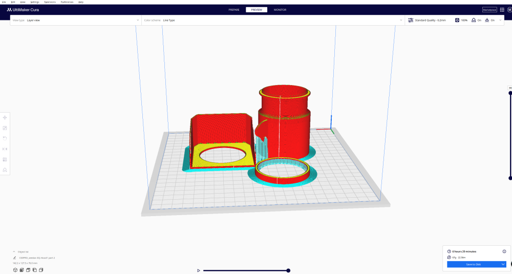

Μιχάλης Δημοσιεύτηκε Φεβρουάριος 22, 2025 Συγγραφέας Δημοσιεύτηκε Φεβρουάριος 22, 2025 Καλησπέρα ! Εσπασα το stl που παραθέσατε πιο πάνω απο το facebook group και το εβαλα στο cura για να δω χρονο εκτύπωσης. Τα αποτελέσματα παρακάτω.Ολο το συναρμολόγημα ειναι περίπου 62 gr και ο συνολικός χρόνος για 100% infill ειναι περίπου 6 ώρες.Παραθετω και τα αρχεία stl ωστε αν καποιος θέλει να το εκτυπώσει να το κάνει εύκολα καθώς το αρχικό stl δεν ηταν στημμένο για εκτύπωση όλων των κομματιών ταυτόχρονα. seestar-EQ-Hood part 2.STL seestar-EQ-Hood part 3.STL seestar-EQ-Hood part 1.STL 2 stargazeshots.com
terrain_inconnu Δημοσιεύτηκε Φεβρουάριος 22, 2025 Δημοσιεύτηκε Φεβρουάριος 22, 2025 Εξαιρετικό. Πόσο εύκολο είναι να πειράξει κανείς ένα stl και να το προσαρμόσει κατά το δοκούν; Το ρωτάω γιατί π.χ. το dew shield που εκτύπωσα θα ερχόταν πολύ κοντά στο φακό αν το τοποθετούσα ως έχει. Μείωσα το ύψος του εσωτερικού κυλίνδρου μερικά mm με γυαλόχαρτο ώστε 1ον να μην υπάρχει περίπτωση να έρθει σε επαφή με τον φακό και 2ον να ξεκουμπώνει μόνο του σε περίπτωση που κλείσει ο βραχίονας κατά λάθος.
tomeye Δημοσιεύτηκε Φεβρουάριος 22, 2025 Δημοσιεύτηκε Φεβρουάριος 22, 2025 (επεξεργάστηκε) Κάτοχος για ακετά χρόνια ενός ender 3, χρησιμοποιώ το https://www.tinkercad.com/ αρκετά χρόνια για επεξεργασία ή δημιουργία δικών μου stl. Είναι δωρεάν και το έχω βρει αρκετά εύκολο στη χρήση, ειδικά για επεξεργασία και παρεμβάσεις σε stl σας το προτείνω ανεπιφύλακτα. Με αυτό επίσης κόβεις σε επιμέρους κομμάτια stl όπως το dew shield του Kai. Το θέμα του infill είναι σχετικό γιατί ειδικά σε αντικείμενα με μικρό σχετικά πάχος όπως οι πλευρές του dew shield είναι σχεδόν 100% και μικρότερη τιμή να χρησιμοποιήσετε. Εγώ το τύπωσα με το στάνταρ 20%, γενικά μεγαλύτερες τιμές χρησιμοποιώ όταν θα υπάρξει φορτίο. Αν είστε λάτρης των κατασκευών είναι από τα πλέον χρήσιμα δώρα ένας 3d printer. Το επεξεργάστηκε Φεβρουάριος 22, 2025 ο tomeye 1
terrain_inconnu Δημοσιεύτηκε Φεβρουάριος 22, 2025 Δημοσιεύτηκε Φεβρουάριος 22, 2025 Έχω δουλέψει με το tinkercad για διάφορα project με Arduino, θα δω και το κομμάτι του 3d editing. Σχετικά με το dew shield του Kai, εφαρμόζει σωστά ή υπάρχει κίνδυνος να μπλοκάρει μεταξύ κυρίως σώματος και βραχίονα; Επίσης, το τρίτο κομμάτι στο stl (ο μικρός δακτύλιος) σε τι χρησιμεύει;

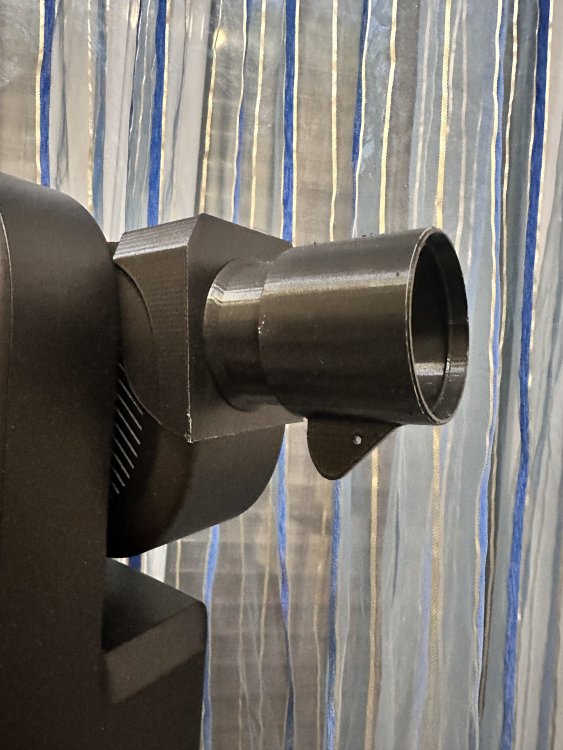

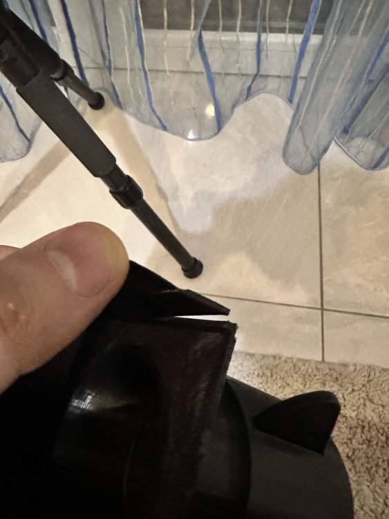

Μιχάλης Δημοσιεύτηκε Φεβρουάριος 23, 2025 Συγγραφέας Δημοσιεύτηκε Φεβρουάριος 23, 2025 Δεν μου αρεσε η εκτυπωση.Μολις πηγα να κλεισω το τηλεσκοπιο εσπασε η γωνια οπως φαινεται στη φωτο.Νομιζω ειναι απο τις εκτυπωσεις που θα πανε κατυεθειαν στα σκουπιδια.το dew shield με αυτο το σχεδιασμο δεν λειτουργει για εμενα stargazeshots.com
Fivos Δημοσιεύτηκε Φεβρουάριος 23, 2025 Δημοσιεύτηκε Φεβρουάριος 23, 2025 Βλέπω πως τυπώνεις σε PLA. Οι τύποι που το σχεδίασαν (οι ίδιοι που έφτιαξαν το seestar_alp) το πουλάνε εκτυπωμένο εδώ και μήνες, αλλά τυπώνουν σε PETG που είναι πολύ πιο γερό.
mad Δημοσιεύτηκε Φεβρουάριος 23, 2025 Δημοσιεύτηκε Φεβρουάριος 23, 2025 Βάλε λίγο logo και θα είναι κομπλέ. Κριμα να το πετάξεις.Το pla είναι αρκετά δυνατό και άκαμπτο αν δουλευτεί σε σωστή θερμοκρασία. Για τέτοιου είδους κατασκευές είναι ότι πρέπει. Ένα πολύ καλύτερο software από το tinkerkad και free είναι το onshape.
tomeye Δημοσιεύτηκε Φεβρουάριος 23, 2025 Δημοσιεύτηκε Φεβρουάριος 23, 2025 Κι εγώ PLA χρησιμοποίησα και δεν έχω πρόβλημα μέχρι τώρα. Συμφωνώ να βάλεις logo και να ξαναδοκιμάσεις, στην πρώτη φωτογραφία φαίνεται να μην είναι ακριβώς στο κέντρο. Δεν ξέρω αν έγινε κάτι με αυτό ή με μπερδεύει η φωτογραφία. Προτείνω να το πιάσετε με κάποιο κορδόνι από το σώμα του seestar για να αποφύγετε τις πτώσεις που κινδυνεύει να σπάσει. @terrain_inconnu Κόλλησα το δακτύλιο στην εσωτερική πλευρά, εκεί που ακουμπάει στο seestar γιατί χωρίς αυτό ξεκούμπωνε το dew shield συνεχώς από τη βάση του. 1
